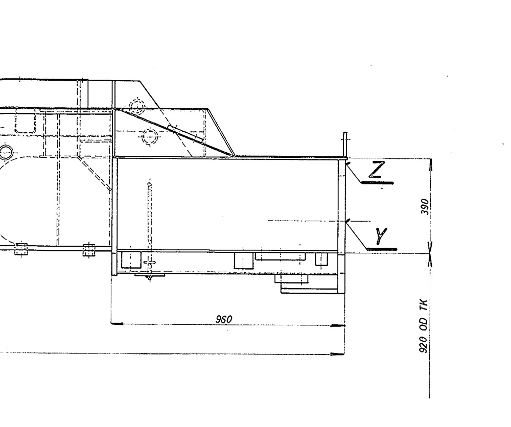

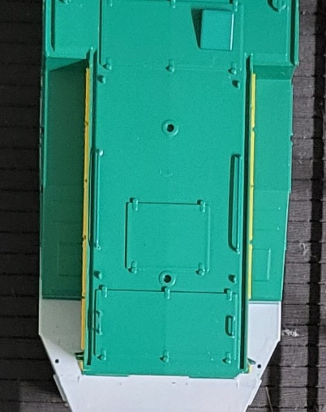

Příspěvekod Pawlik » úte 03 úno, 2026 3:26 pm
Skutečné lokomotivě se při pohledu shora celkem výrazně zužují kapoty ve směru od kabiny k čelu. Má to MTB?
Typák bych vůbec nebral vážně, to je malůvka, tady je studijní materiál:
Spodek rámu 920 mm nad TK,
Střecha 3960 mm nad TK.

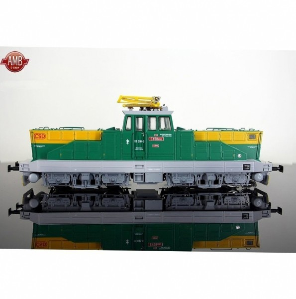

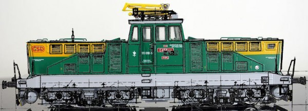

Příspěvekod stiro » stř 04 úno, 2026 12:23 am
Pozdravujem páni...

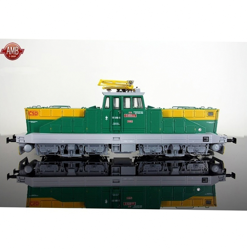

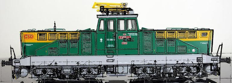

Tak som si dal trocha námahu, nedalo mi to a preložil som fotku s nákresom (foto som si požičal z webu AMB, nič iné som nenašiel). A je zaujímavé, že model až na skosenie čiel, celkom sedí. Preto mi je divné, ako môžu tie podvozky vyzerať, že je celá mašina položená vyššie... :?: :?: :?:
stiro
Příspěvky: 185

Příspěvekod sidlo » stř 04 úno, 2026 6:27 am
Když ono je potřeba ty experty na MTB brát hodně s rezervou (přeložím - ignorovat). Že v modelařině barvy změní celkový pohled na model se ví dlouho. Snad všechny fotky na skutečných lokomotiv jsou s černým nebo tmavým podvozkem nasvícené shora. A ten rám podvozku je utopený ve stínu. A fotky modelu mají světle šedivé podvozky a jsou nasvícené zboku. Proto lidé nejsou na takové nasvícení a barvu zvyklí. Tudíž jim rám skříně připadá položený vysoko.
Příspěvky: 3894

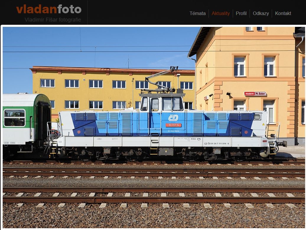

Příspěvekod M&T » stř 04 úno, 2026 7:57 am
sidlo píše:Když ono je potřeba ty experty na MTB brát hodně s rezervou (přeložím - ignorovat). Že v modelařině barvy změní celkový pohled na model se ví dlouho. Snad všechny fotky na skutečných lokomotiv jsou s černým nebo tmavým podvozkem nasvícené shora. A ten rám podvozku je utopený ve stínu. A fotky modelu mají světle šedivé podvozky a jsou nasvícené zboku. Proto lidé nejsou na takové nasvícení a barvu zvyklí. Tudíž jim rám skříně připadá položený vysoko.
Ale tak jasne. Všetci sú slepí a len vyznavači MTB to vidia správne.
Pár obrázkov, ktoré som si požičal z galérie, ktorá tu bola uvedená.
Zaujímavé, ako si ortodoxní obhajcovia vedia všetko zdôvodniť ... aleto sa zas vraciam k tomu, čo som tu už raz napísal a opakovať to nebudem, lebo "je to marný, je to marný, .... je to marný".

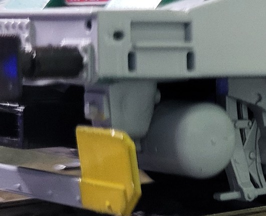

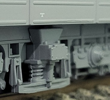

A ako to je v skutočnosti (ale samozrejme, my to nevidíme, lebo sa nám pletú tmavé farby)
Detail medzery a samotné osadenie lokomotívy na podvozku
Vidno zreteľný odskok na spodnej hrane čela rámu oproti boku rámu. Prečo asi ? Reálen je to všetko v jednej rovine
M&T

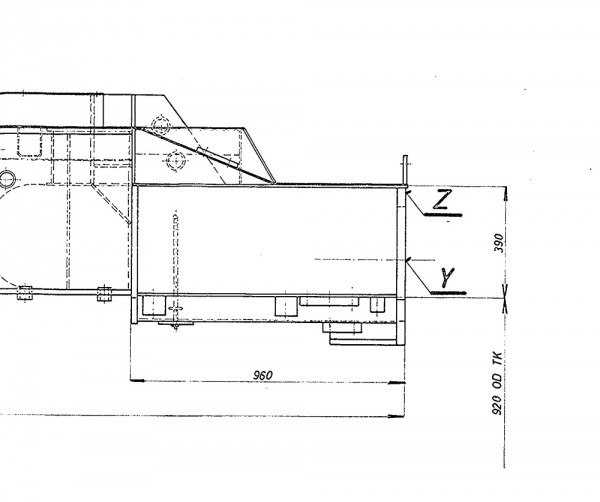

Příspěvekod M&T » stř 04 úno, 2026 7:59 am

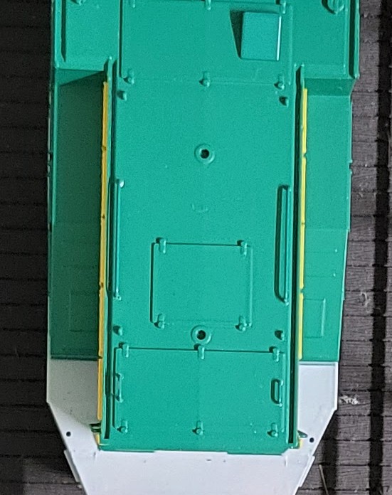

Pawlik píše:Skutečné lokomotivě se při pohledu shora celkem výrazně zužují kapoty ve směru od kabiny k čelu. Má to MTB?
Příloha 51E.jpg je dlouhodobě nedostupná.
Opäť použitá fotka z galérie jedného člena, ktorá hovorí jasnou rečou ....
M&T

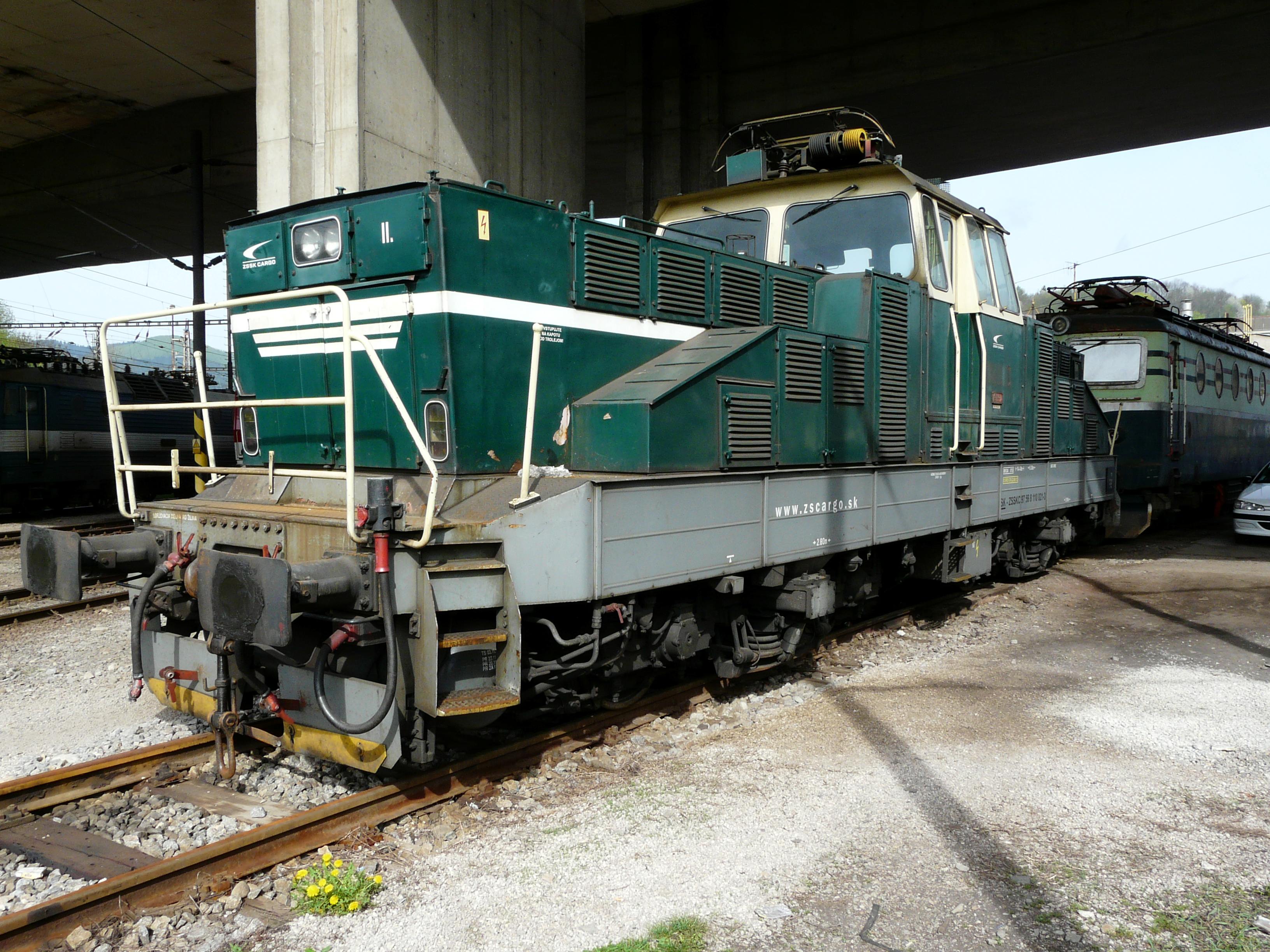

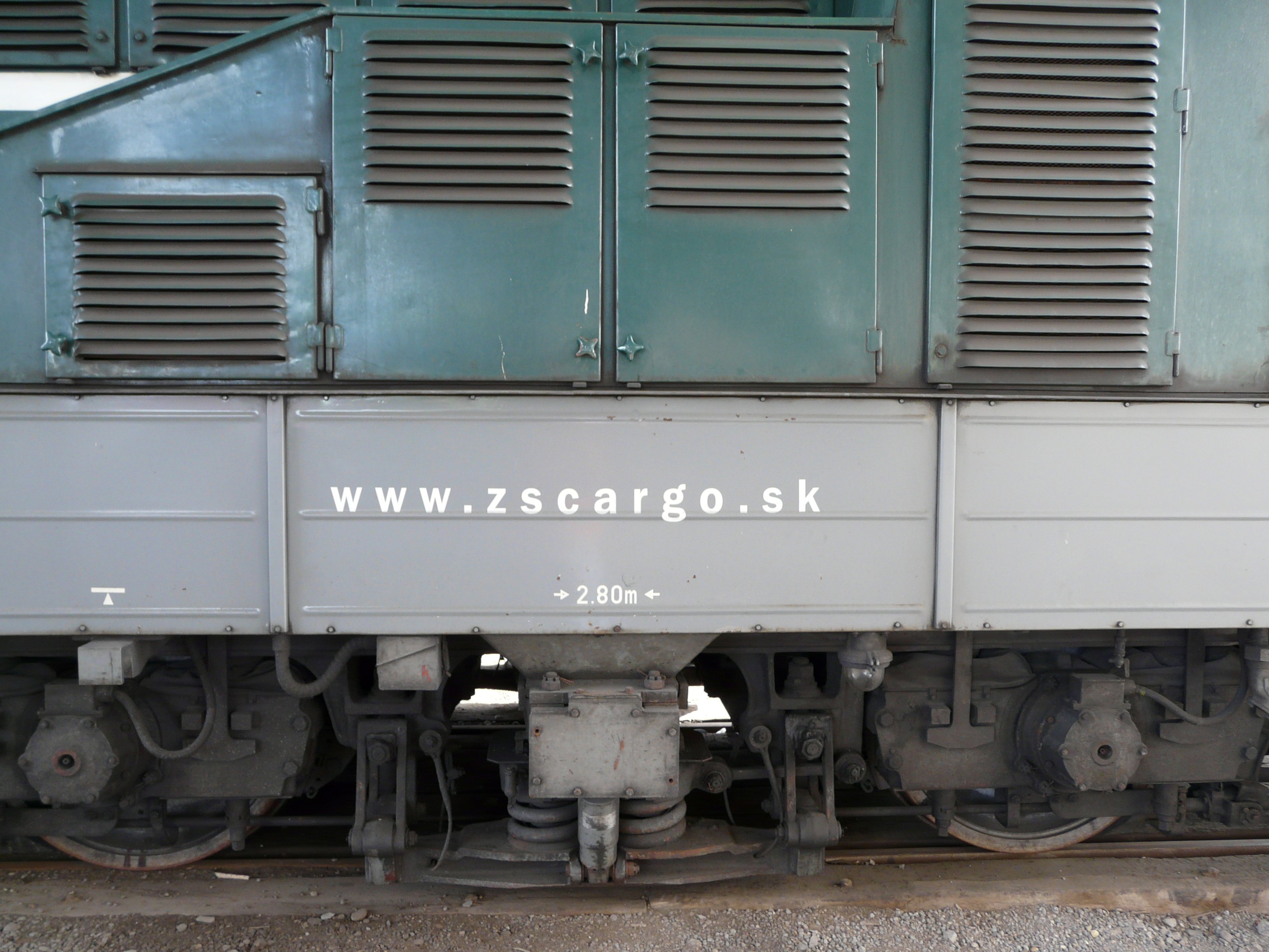

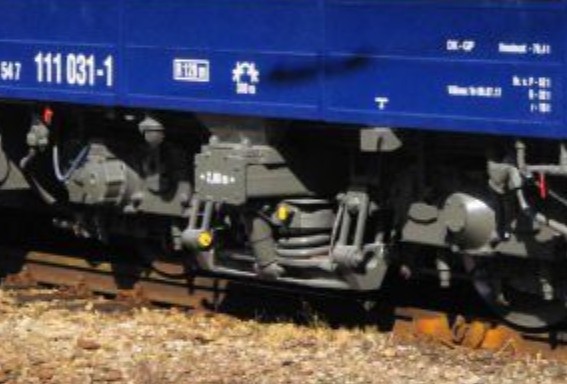

Příspěvekod julius.chabada » stř 04 úno, 2026 8:43 am
Ortodoxní podporovatelia MTB môžu porovnávať. Ale chyby sa dajú spočítať na prstoch všetkých rúk ľudí v Lidli. Takýchto detailných fotiek žehličky mám množstvo zo všetkých strán a uhlov a neobkecáte to. Kto chce nech si kúpi, sú to jeho peniaze.
P.S. Som si vedomý, že mám nafotenú 110, ale tých vonkajších rozdielov bolo málo, väčšina rozdielov bola v elektrickej výzbroji.
Naposledy upravil julius.chabada dne stř 04 úno, 2026 9:01 am, celkově upraveno 1
julius.chabada
Příspěvky: 178

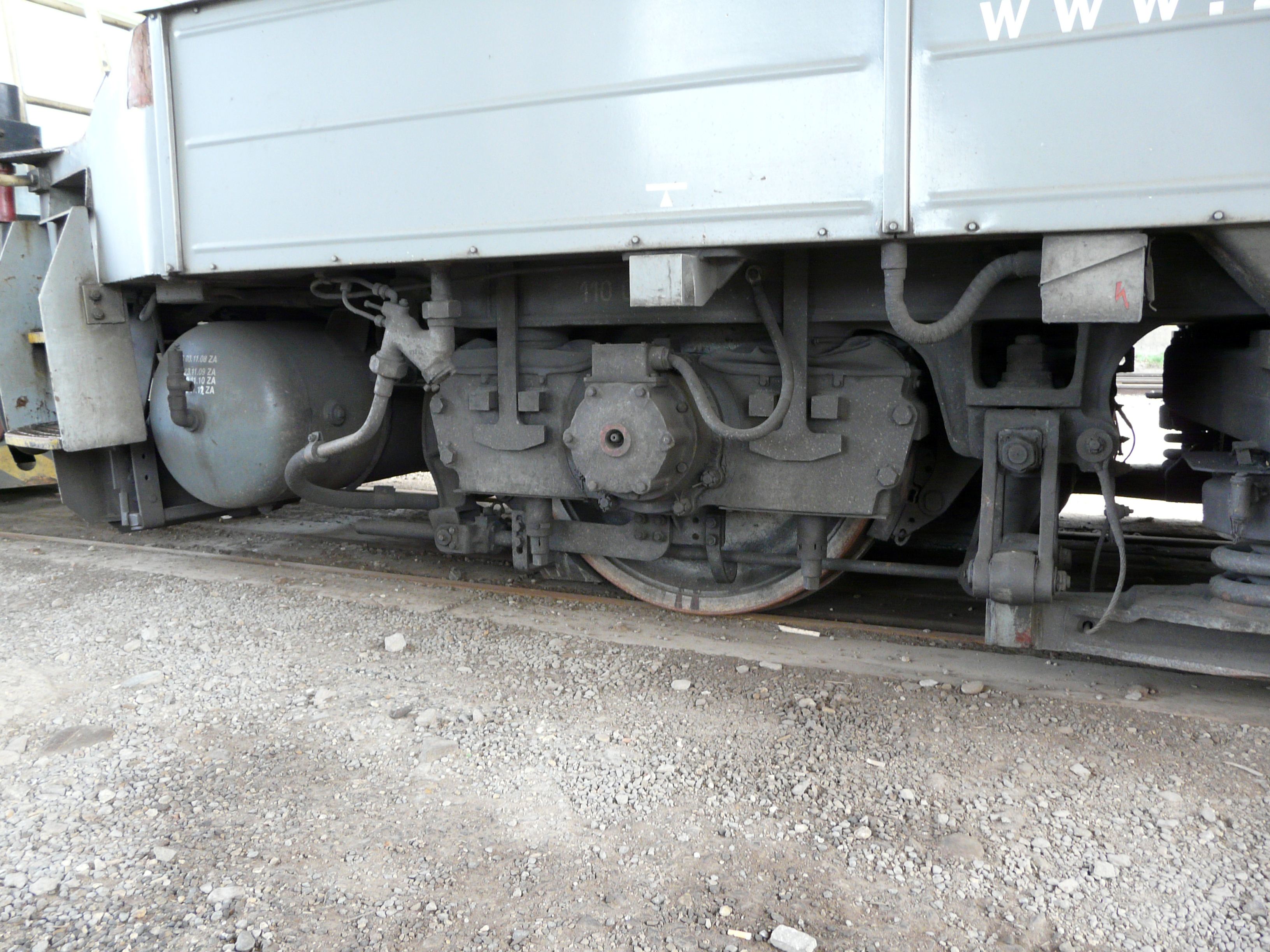

Příspěvekod julius.chabada » stř 04 úno, 2026 9:07 am
Vojtěch Vorel píše:
M&T píše:Inak, ako je to s tými lúčovými kolesami ... má ich tá MTB alebo sú tam zasa plné ?
[/quote]
A měly vůbec žehličky paprsková kola? Kdysi jsem je fotíval, když jezdily na Letohrad, vč. detailu podvozku, a pokaždé to vypadá na plná kola/monobloky.[/quote]
110 nemali, 111 nafotenú nemám, ale pravdepodobne tiež nie.

Ďakujem za info. Tak potom plné kolesá sú správne. Myslel som, že všetky elektriky 1. a 2. gen mali lúčové kolesá (okrem pár pokusných vzoriek). Ale tak človek sa učí celý život ...

Příspěvekod Pawlik » stř 04 úno, 2026 9:49 am
M&T: Díky, vidím rovnoběžky, tak to je hodně drsný.
Sidlo: Všechny Škodovky mají výšku rámu od TK 920 mm, žehličky nevyjímaje. Podívej se, jak šachta spřáhla na všech modelech od ROCO, PIKO, ACME přilehá na čele ke spodku kastle. U všech modelů musí být ten čelník zespodu dokonce ubrán, aby se tam šachta vešla. A podívej se u žehličky, tam je fuka asi 1,5 mm. To se prostě okecat nedá. Ta mašina je celá o pořádný kus výš, než by měla být a jak už tu někdo zmínil, je vidět, jak je to zfixlované, kdy čelník rámu je níže, než jeho boky, aby bylo kam uchytit nárazníky.
Pawlik

Příspěvekod JaroHo » stř 04 úno, 2026 12:12 pm
Ona ta žehlička jako kocour není v reálu žádná krasavice, ale na koleje patří a tak nějak o to víc jak se mi skutečná loko úplně nelíbí tak na kocourovi MTB i žehličce prostě víc vidím, jak tam něco nesedí, podívám se na kocoura Roco a vidím tam zmenšeného kocoura. Žehlička s přiloženým propsaným výkresem je nafocená ne uplně ze stejné pespektivy. Ty podvozky mají maličko jinačí domky ložisek, jsou podobný ale když se kouknu na model a opravdovskou mašinu tak to tam je jinak. Model je výš, nárazníky má tam kde mají být ale jen díky povytaženému čelníku směrem dolů. Model je moc nohatej, orámování oken taky mohlo být smavší. A ty podvozky na oriiginále jsou jakoby hloubš v rámu, to taky dělá dost. kdyby byly zašpiněný tak to bude lepší ale stejně jsou divný ty masky. Prostě mě to nerajcuje a přímo mi to vadí. Vadí víc než MTB brejlovec, který mám asi 4x.
mrkněte https://ceskevlaky.estranky.cz/fotoalbum/113-zehlicka/p9270056.-.html
a
zde
JaroHo
Příspěvky: 1625
