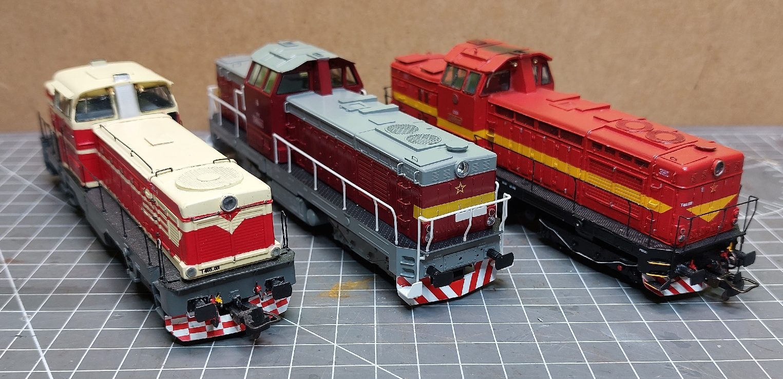

Pridal som aj ja do zbierky MTB pielstika.

parádní kousky

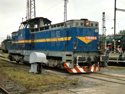

Neví někdo, zda se bude dělat i “modrá” varianta? Líbí se mi víc než klasická červená.

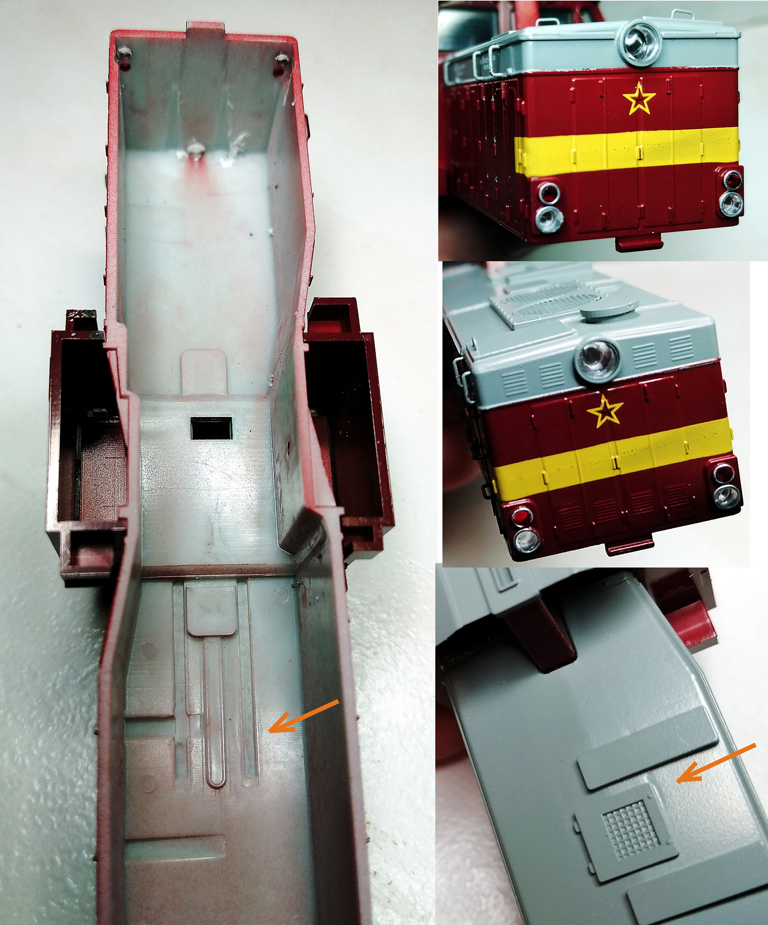

Musím říct, že pro mě byl Pielstick velké a milé překvapení. Model se mi jeví jako povedený a díky za něj. Zatím ještě nebyl čas na jeho důkladné prozkoumání, tak zatím jen několik postřehů :
Na horním straně delší kapoty mě docela nemile překvapila deformace (propadení) plastu, označená na obrázku oranžovou šipkou.Druhou šipkou je označené prolisování ze spodní strany kapoty, které je zřejmě původcem té deformace. Jeho význam nechápu.Byla to nějaká technologická nutnost? Kratší představek na spodní straně žádné vybrání nemá a horní strana kapoty je rovná....
Nepotěšil mě tisk žlutých pruhů, které se mi na lokomotivě sice líbí, ale jejich kvalita je na jinak slušně nalakovaném povrchu docela bídná.Měl jsem v ruce několik modelů a všude to vypadalo zhruba stejně. Pruhy jsou na obou čelech mírně prohnuté, na jedné straně je mírná šmouha a při bližším zkoumání je uprostřed ve vodorovném směru pás nedotištěných bublinek. Není to tragické, ale nic moc. Zajímalo by mě, máte na vašich modelech taky žluté pruhy nedobře natištěné ?
Co se týče osvětlení budky, uvažuji o SMD ledce připevněné na nějakém držáčku ve tvaru vysokého obráceného "L", aby držák dosáhl až pod střechu a dal se prostrčit tím otvorem v podlaze kabiny.... Ale to bude chtít trochu času.

Modrých bylo z výroby pouze prvních jedenáct kusů pak modrou barvu nahradila červená a dvacet šest kusů mělo z výroby dosazenou EDB , která už na dalších strojích nebyla . Takže pokud by měla přijít modrá verze tak by se měla upravit zadní kapota dosazením síta nad ventilátorem chlazení EDB a upravit dveře na kapotě zadního představku v místě kde ventilátor nasával vzduch aby to věrně odpovídalo předloze....pokud by se tedy modrý nátěr objevil na modelu ve stávajícím provedení kastle s nízkým inventárním číslem byl by to nesmysl....
