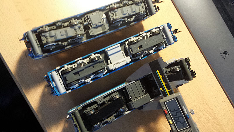

Příspěvekod Michal Šuhajda » pát 12 úno, 2016 12:33 pm
radula63 píše:šíře kabiny : 33,5 mm je asi mírně větší (měřena šířka kabiny pro fíru v místě čelních oken), nejsem si jist přesně o kolik, ale je to uváděno z důvodu průjezdu menšími oblouky.
Takže záleží zda hůře měřím já, nebo oměření panem strojvedoucím, či jsou skutečně rozdíly oproti přesnému přepočtu. Myslím si, že rozměry nejsou tak šílené, jak se tady uvádí.
Zdar, sleduju debaty o 163 celkem chladně. Elektrické lokomotivy mě moc neberou a raději si naspořím na pěknou páru nebo diesel, nebo počkám na opravdu pěkný model, který mě chytí za srdce.
Ale zajímalo by mě, kde jste došli k údajům o tom, že je model širsí něž skutečné loko. Aspoň tak jsem pochopil několik rozhorlených příspěvků.
Když porovnám údaje o skutečné lokomotivě (zdroj prototypy.cz) ta je široká 2940mm, po přepočtu 33,79 mm, tedy pokud je model široky 33.5 je o 0,29 mm užší !!!
Tento rozdíl se mi zdá opravdu zanedbatelný a nepostřehnutelný pouhým okem.
Příspěvky: 2618
Re: Elektrická lokomotiva 16x/36x od MTB
Příspěvekod drobecoct » pát 12 úno, 2016 1:08 pm
Ja som nameral šírku karosérie niečo cez 35 mm (merané zospodu pravítkom, posuvné meradlo na predajni nemali).
drobecoct
Příspěvky: 64
Registrován: čtv 23 úno, 2012 10:14 am
Bydliště: Považská Bystrica
Příspěvekod Michal Dalecký » pát 12 úno, 2016 1:42 pm
Piko 34.9mm
ČS Train 37.5mm
MTB vidíte
Michal Dalecký
Příspěvky: 1891
Bydliště: Praha 6
Příspěvekod sidlo » pát 12 úno, 2016 1:54 pm
Tak tohle je "podpásovka" na ty co nazývají MTB buřtíkem a vzývají ČS train. :lol:

Příspěvekod 362.001 » pát 12 úno, 2016 2:23 pm
sidlo píše:Tak tohle je "podpásovka" na ty co nazývají MTB buřtíkem a vzývají ČS train. :lol:
Neviem, o akej podpásovke píšeš. Myslím, že každému jednému, čo na tvarovej presnosti modelu záleží, o tomto rozhodujúcom neduhu kasne ČStrain vie. ČStrain je celkom fajn až na zopár detailov, resp. proporčných nepresností; tento kompromis bol bohužiaľ prijatý ešte dávno, keď firma uvažovala motorizáciu pojazdom prevzatým zo starého PIKA. No a keďže PIKO ES499.0/E499.2 boli o tiež o tie 2-3 mm širšie, musel ČSTrain "napasovať" kasňu na tento širší pojazd. To, že prečo nakoniec z toho zišlo, prečo sa PIKO rozhodlo ísť do ťaženia s novým bastardom a vlastným novým pojazdom samo, prečo ČStrain napokon skončil iba pri polostavebniciach, je už vecou a politikou výrobcov samotných, do toho ja nevidím.
Nám ako modelárom tu holt ostala tvarovo celkom vydarená, no nemodelovo široká kasňa ČStrain (z ktorej dva modely mám aj ja), "normálne" široký PIKO bastard a nejaké tie odliatky, prípadne lepty, ktorých úlohou bolo viac-menej skĺbiť výhody oboch.
Každému chýba dačo, ono vlastne, ak by ČStrain urobil tú kasňu správne širokú, boli by sme si myslím, že s modelom spokojní a nik by tu nevkladal nádeje do MTB-čka.
My, kritici MTB sme tajne dúfali, že karosériu by mohli mať aspoň v kvalite ČStrain, akurát správne širokú. Nič viac nič menej. Odpustil by som im aj keby skopírovali tých pár tvarových nedostatkov, žalúzie odporníka EDB, vystúpenie bočnice po 4. prelis atď..
Z MTB som ja osobne smutný len preto, že jednu veľkú boľačku odstránili, čo je veľký krok vpred, ale v iných veciach išli 5 malých krokov dozadu.
362.001

Příspěvekod JamesBond007 » pát 12 úno, 2016 3:56 pm
Sorry ale dal si vlastňáka!
ČS Train je sice už historie ale byl uzpůsoben na použiti pojezdu pika ES499.0 a proto byl široký a vzhledem,že MTB stvořilo model od základu nový!.....tak nastal error a Báňa to sprostě ošulil jen jak se dalo a to plovouci uložení podvozku je ještě lepší odrbávka!
Model nemá žádný rozměr,který by měl něco společného s měřítkem 1/87! a na karoserii jsem naměřil u MTB šířku 37,20mm.
Podle obrázku mě udivuje co vytořil za dlouhou kládu jako vzduchovou jímku!,to samo odpovídá za všechno co se zmršilo a celé je to BUŘT.
A co rozměr vzdáleností nárazníků od sebe?.....to je vcaku!
