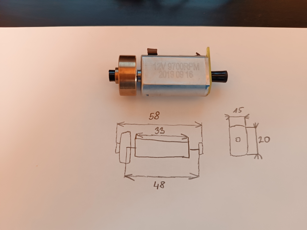

Prosím o radu. Chtěl bych vyměnit motor u lokomotivy kyklop Mtb za nějaký kvalitní pětipolový motor. Neřešil už někdo takovou výměnu? Líbil by se mi nějaký motor co má v mašinách Piko,ale na jejich e-shopu nejsou u motorů žádné rozměry, takže z toho množství, těžko si nějaký vybrat. Díky za radu.

frenkus píše:Prosím o radu. Chtěl bych vyměnit motor u lokomotivy kyklop Mtb za nějaký kvalitní pětipolový motor. Neřešil už někdo takovou výměnu? Líbil by se mi nějaký motor co má v mašinách Piko,ale na jejich e-shopu nejsou u motorů žádné rozměry, takže z toho množství, těžko si nějaký vybrat. Díky za radu.
Tak ho změř a dej sem náčrtek.

Zdenek Valter: Zde takový rychlý náčrtek. Nejduležitější je pro mě stejná délka motoru, protože sehnat jiné kardany, by byl asi trošku problem. Jinak rám si vyfrézuju. Díky.

frenkus píše:Zdenek Valter: Zde takový rychlý náčrtek. Nejduležitější je pro mě stejná délka motoru, protože sehnat jiné kardany, by byl asi trošku problem. Jinak rám si vyfrézuju. Díky.
Díky za oměření, ještě prosba - jaký je průměr hřídele motoru a její délka?

Zdenek: prumer 2mm. Delku nevim, rekl bych "tak akorat". Na tech 5-6 mm se to da asi zakratit vzdycky.

Zdenek: Ano průměr 2mm a délka 4mm.
