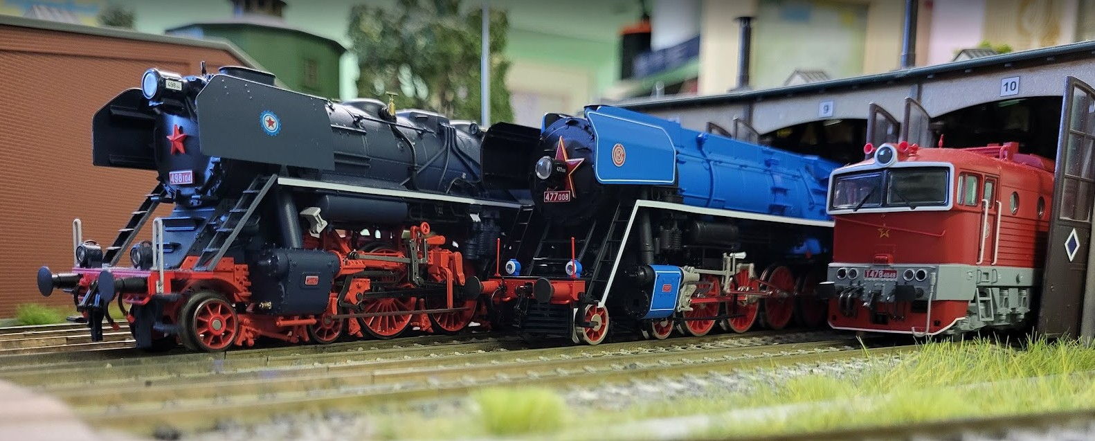

Příspěvekod Mcx » čtv 08 říj, 2026 12:23 pm
Taky nějaké malé zkušenosti s prvními jízdami.
Zvuk trochu upraven, můj opeřenec po dodání pouze jezdil, svítil a nezvučel.... no co byste řekli - špatně nasazený - nedotlačený dekoder do konektoru, jooo pánové od Roco.
Model pěkný co trochu chlapci od Roca přehnali je materiál zejména spřažených kol poněkud nerealistická barva kovu a lesk moc nepřipomínají ocel (bliščí se to jak psí kulky). Stejně tak tyče rozvodu. Vyzkoušeno - s nasazením předního vedení pístu projede 600 mm oblouk.
No a kdo by to řekl před 10 lety, že budou dvě krasavice ČSD.
Mcx
Příspěvky: 2851
Re: ROCO 477.0 HO
Příspěvekod Kulsud » čtv 08 říj, 2026 12:50 pm
Tuhle fotku jsem chtěl udělat já. :twisted:
Kulsud
