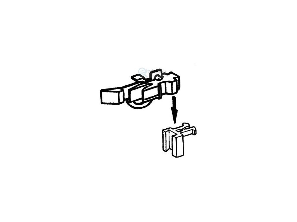

Příspěvekod kpt.Budha » pon 09 úno, 2026 10:27 am
Ano, ale oba modely, které jsou na fotce, mají v popisu napsáno, že mají spřáhla dle NEM 362. Ale výsledek je, že jsou spřáhla takto nad sebou. Omlouvám se, pořád se učím...a tohle nějak nechápu.

Příspěvekod kpt.Budha » úte 03 bře, 2026 9:11 pm
Tak jsem si nakonec nechal vytisknout upravenou kinematiku, použil jiné spřáhlo a zatím se to tváří, že by to mohlo jet i být rozpojitelné :roll:

Příspěvekod ludeco » stř 04 bře, 2026 8:50 am
Velice podobně to má i Transalpin Roco, kde je sice šachta na spřáhlo dle normy, ale o dost níž. Tohle řešení opravdu nechápu... :cry:

Příspěvekod kpt.Budha » ned 19 črc, 2026 8:05 pm
Jsem se pomalu přesunoval od řídícího vozu směrem dozadu a pořád jsem doufal, že spojení s lokomotivou má výrobce nějak vymyšlené. A ono ne. Dejte si pevnou spojku nebo si trhněte nohou. Ach jo.

Příspěvekod kpt.Budha » stř 22 črc, 2026 6:04 am
Je to analog, takže to nemá vodivé spojení. Ale mají tady jen přesazenou pevnou spojku, když by to chtěl člověk udělat rozpojovací, tak má smůlu. To mě nebaví.

Příspěvekod JaroHo » stř 22 črc, 2026 6:33 am
Tak to jaegerndorfer Railjet má šachtu normálně standardně vysoko jak mašina. Tak musíš poladit a nebo koupit vyosený spřáhlo abys mohl rozpojovat.

Příspěvekod kpt.Budha » stř 22 črc, 2026 7:41 am
Tato varianta nefunguje, musí se řezat atd. Jen mě to prostě štve.

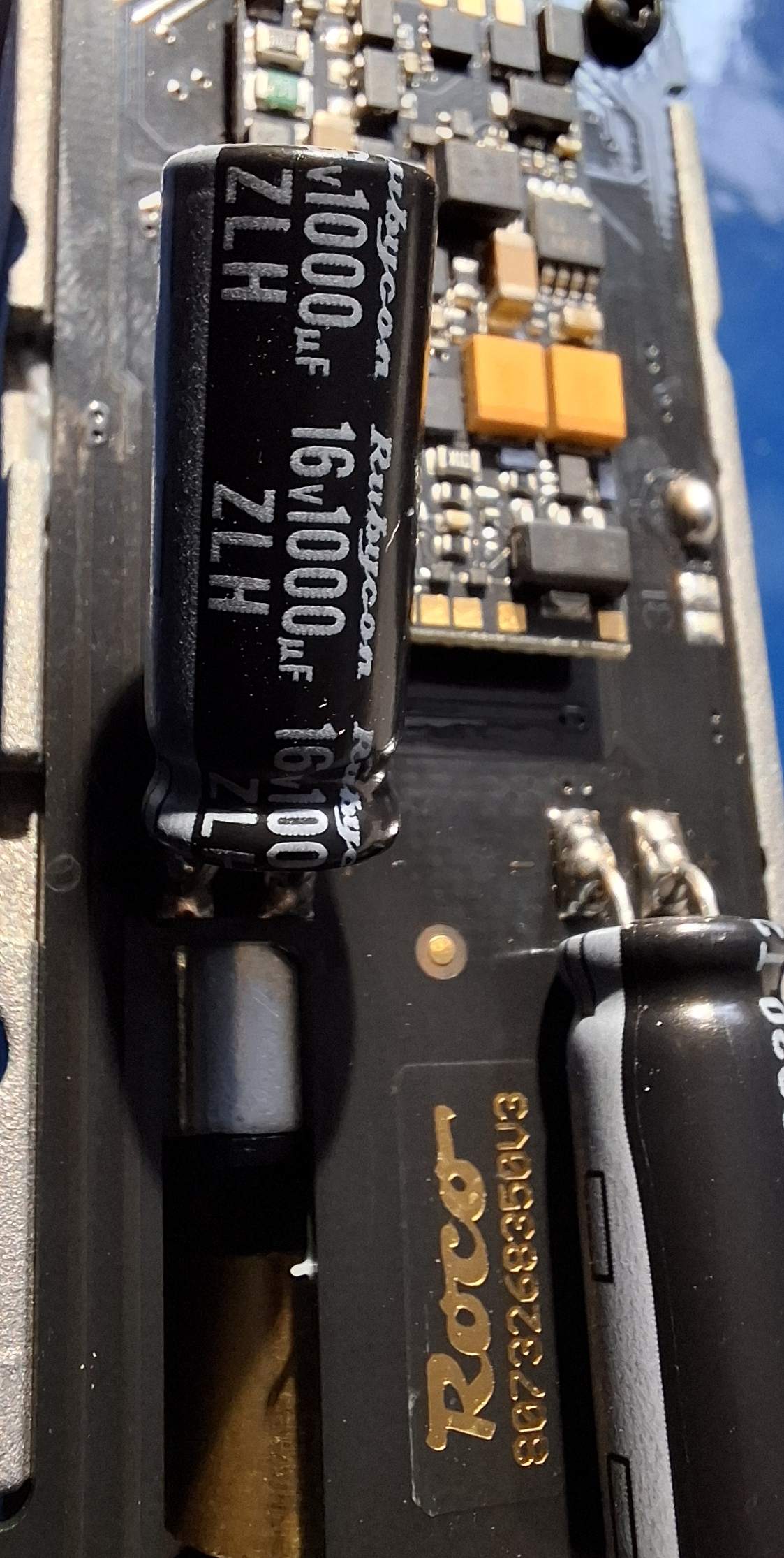

Příspěvekod kpt.Budha » čtv 10 zář, 2026 8:54 am
Kolegové, prosím, mohu se zeptat, máte někdo ověřené, jaká nejmenší kapacita kondenzátoru má u H0 zvukové lokomotivy vůbec smysl? Dal jsem do Tauruse 470mikroF/35V, neb se mi výřez v DPS zdál uzpůsobený přesně na něj. Každopádně jsem to přesně neměřil, ale samozřejmě se mi nevejde pod střechu. Takže bych tam dal něco menšího, ale má to pak vůbec smysl? Když třeba Zimo doporučuje 2200 mikro a více?

Příspěvekod Depo HCV » čtv 10 zář, 2026 9:34 am
Toto v sobě skrývá řada 460 SBB - 2x 1000/16V. A i naše S499 2002 (ROCO 60239) má stejné kondíky.

Příspěvekod Rudolf » čtv 10 zář, 2026 10:13 am
kpt.Budha píše:Kolegové, prosím, mohu se zeptat, máte někdo ověřené, jaká nejmenší kapacita kondenzátoru má u H0 zvukové lokomotivy vůbec smysl? Dal jsem do Tauruse 470mikroF/35V, neb se mi výřez v DPS zdál uzpůsobený přesně na něj. Každopádně jsem to přesně neměřil, ale samozřejmě se mi nevejde pod střechu. Takže bych tam dal něco menšího, ale má to pak vůbec smysl? Když třeba Zimo doporučuje 2200 mikro a více?
Moc díky
Pokud je tam dekodér Zimo, tak stačí kondenzátor na 25 V.

Příspěvekod kpt.Budha » čtv 10 zář, 2026 10:37 am
Ano, to vím, jenže při stejné kapacitě má 16V či 35V stejný průměr - teď tam mám pr.10mm a 17mm výšku, cokoli s menším průměrem má tak maximálně poloviční kapacitu. Tedy pokud hledám správně.
