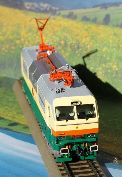

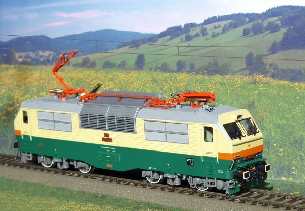

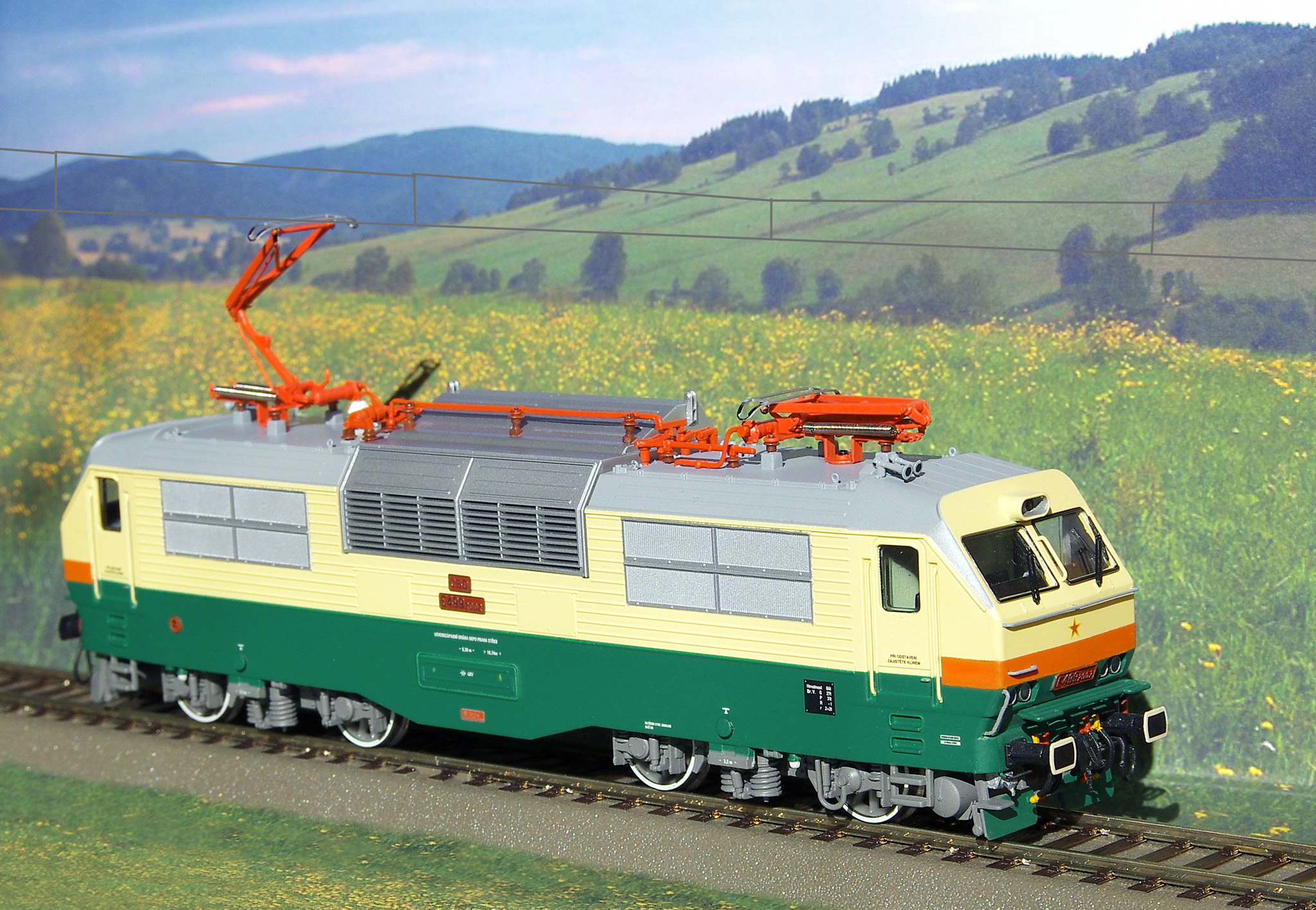

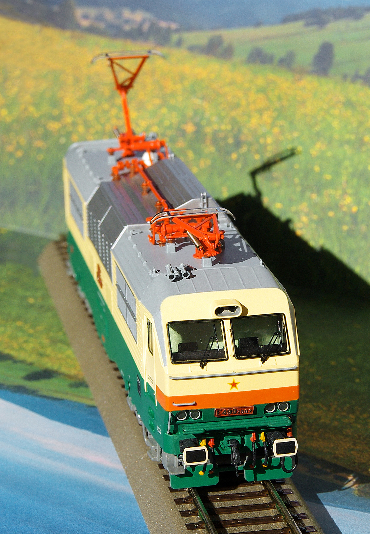

Protože mě nenadchlo barevné provedení "Banána" E499.2002 a celkový vzhled té lokomotivy mi přišel tak nějak o ničem, rozhodl jsem se aspoň pro drobný Face lift (s vědomím, že na téhle mašině už se nedá nic zkazit). S nástřikem oranžových pruhů mi pomohl kamarád, ale ani to se až tak nepovedlo. Nakonec ale po nějakých opravách štětečkem a matným bezbarvým lakem , přestříkáním žaluziíí a skříně odporníků na stříbrno to dopadlo celkem uspokojivě ..... ( Sběrače a výzbroj na střeše vypadají na mém monitoru nevím proč trochu do červena, ale při pohledu na model je odstín prakticky stejný, jako toho výstražného proužku - tedy oranžový)

No možná že ty barvy pasují. Podívejte se na Slováky jak dali dohromady ty barevné odstíny. Řeknul bych že se to od toho barevného provedení zase až tak moc neliší.
