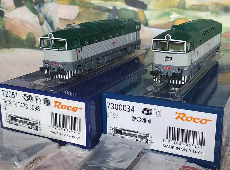

Zatím poslední (myšleno můj poslední) nový stroj z tohoto rodu "3pólových" Roco Bardotek a Brejlovců - unifikovaný zelenošedý analogový Brejlovec čD Roco 7300034:
Ve srovnání s vizuálně podobným starším ČSD Roco Brejlovcem, který stál před lety spolu s Roco Bardotkou na začátku mé budované malé flotily ČKD lokomotiv, je kromě výrobce /Roco/, barvy /zelenošedý unifik/ a velikosti /H0/ odlišné snad úplně všechno ostatní:
- cca 6 let starý výrobek ještě v původní 5místné typové Roco nomenklatuře versus loňský v inovované sofistikované 7místné
- ČSD versus čD
- digi se zvukem versus analog (DCC sound vs. DC)
- osvědčený dražší kvalitní polootevřený 5pólový elektromotorek s výměnnými uhlíky a se šikmou kotvou versus konstrukčně zjednodušený levnější uzavřený 3pólový
Přesto jízdní vlastnosti obou modelů jsou výborné, a i ten nový levnější 3pólový analog je velmi tichý ve všech režimech jízdy, které normálně využívám.
