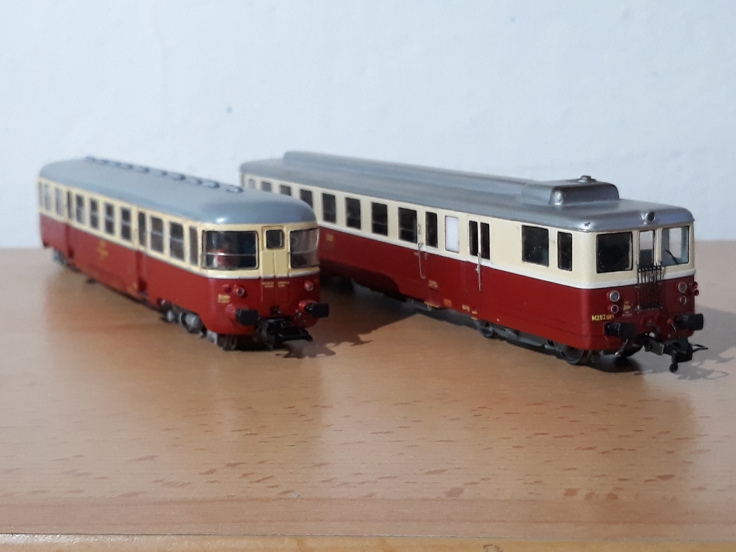

Příspěvekod TiTi » ned 03 bře, 2019 2:31 pm
Tiež som si vyrobil súpravu M262.0 + Bix. Použil som odliatky od Pavla Čiža.Podvozky na Bix su od p. Berku.Len som musel doplniť dynamo.Inak vsetko samodoma.
