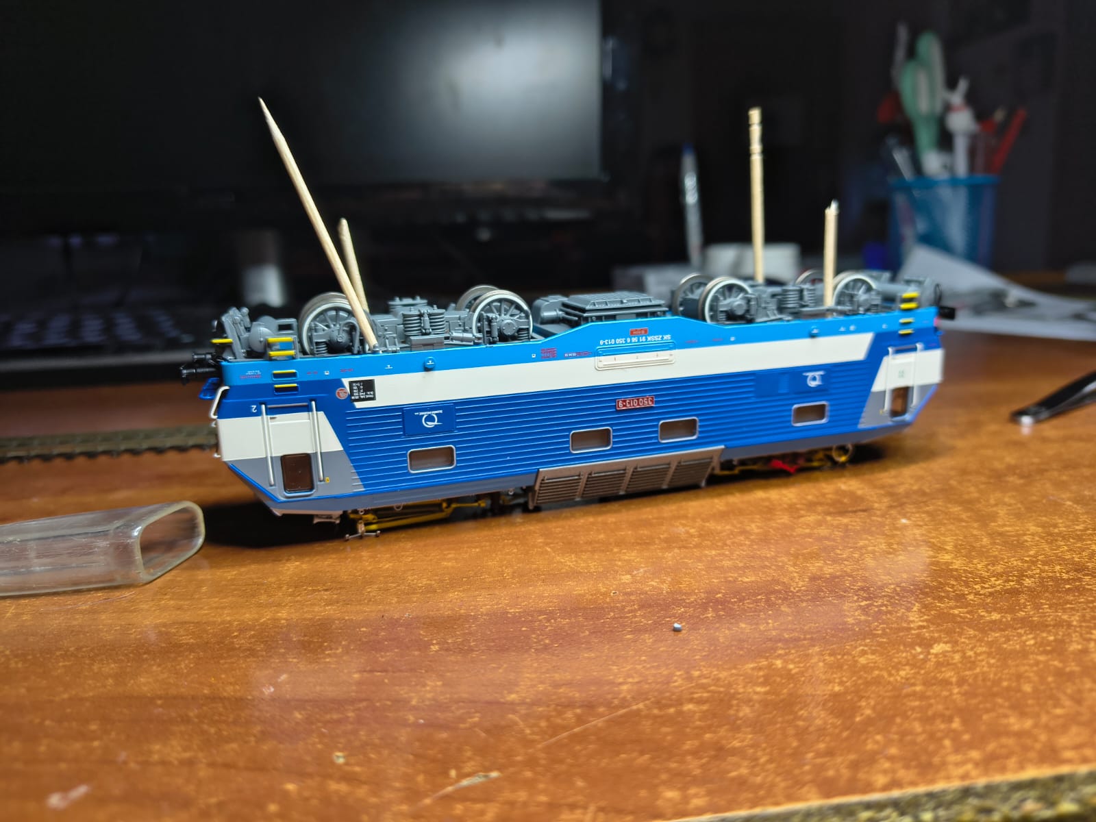

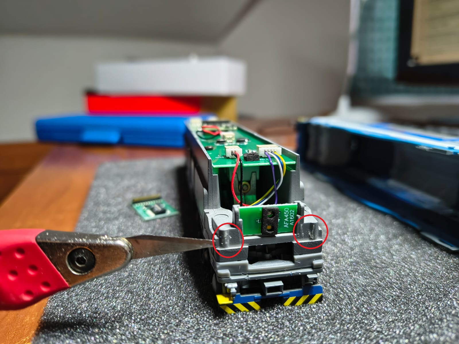

Ahoj, tak si nevím rady s modelem 60670 350 013-9.....
to že tam od zhotovitele byly daktilky, černý jak viks a upadlá zásuvka na prsou, pak mi upadla i tabulka z boku....daktilky jsem opatrně umyl isopropanolem, zásuvku přilepil...budiž.
topný spojky mám opatrně odehnutý pro sejmutí kastle.....
jak se kurňa fix má dostat do toho modelu? Ani se to nehne. Chci tam dát Lenz dekodér a i když jsem vžude dal párátka, skalpelem jsem zahýbal i s čelníky, tak tahem za nápravu jednu nebo druhou nebo třesením za kastli aby to vypadlo ...ani houno.....
Nemá někdo tip jak se do toho dostat?
Prní model který je z mého pohledu nerozebiratelný. Prostě to tak někde drží že jsem opravdu v koncích. A to není první model co od nich mám. Jenže tenhle je nedobitnej
edit.upadla další tabulka při pokusu model dostat do krabičky a zásuvka opět odlítla. Musí se vyříznot na prsa ta vystýlka, ach jo

JaroHo píše:jak se kurňa fix má dostat do toho modelu? Ani se to nehne. Chci tam dát Lenz dekodér a i když jsem vžude dal párátka, skalpelem jsem zahýbal i s čelníky, tak tahem za nápravu jednu nebo druhou nebo třesením za kastli aby to vypadlo ...ani houno.....
Prní model který je z mého pohledu nerozebiratelný. Prostě to tak někde drží že jsem opravdu v koncích...
Moja ES499.0 z tej prvej várky po zmene dodávateľa bola rovnaká.
A musím ti povedať, že som absolvoval rovnaké martírium, nakoniec som vzal skalpel a pojazd som vlastne vyzeral od karosérie. Nerobím si srandu. Niekto nešetril lepidlom a zložil to v čase keď ešte nebolo zaschnuté a tak sa pojazd prilepil o karosériu. Orezal som to dookola orezávatkom, zasunul na 4 body s západkami kreditné karty a ťahal som ako blázon model za podvozky von. Nechutná práca. Skús to tiež. Možno nakoniec budeš ďalší kto bude mať zalepený pojazd v kasti.

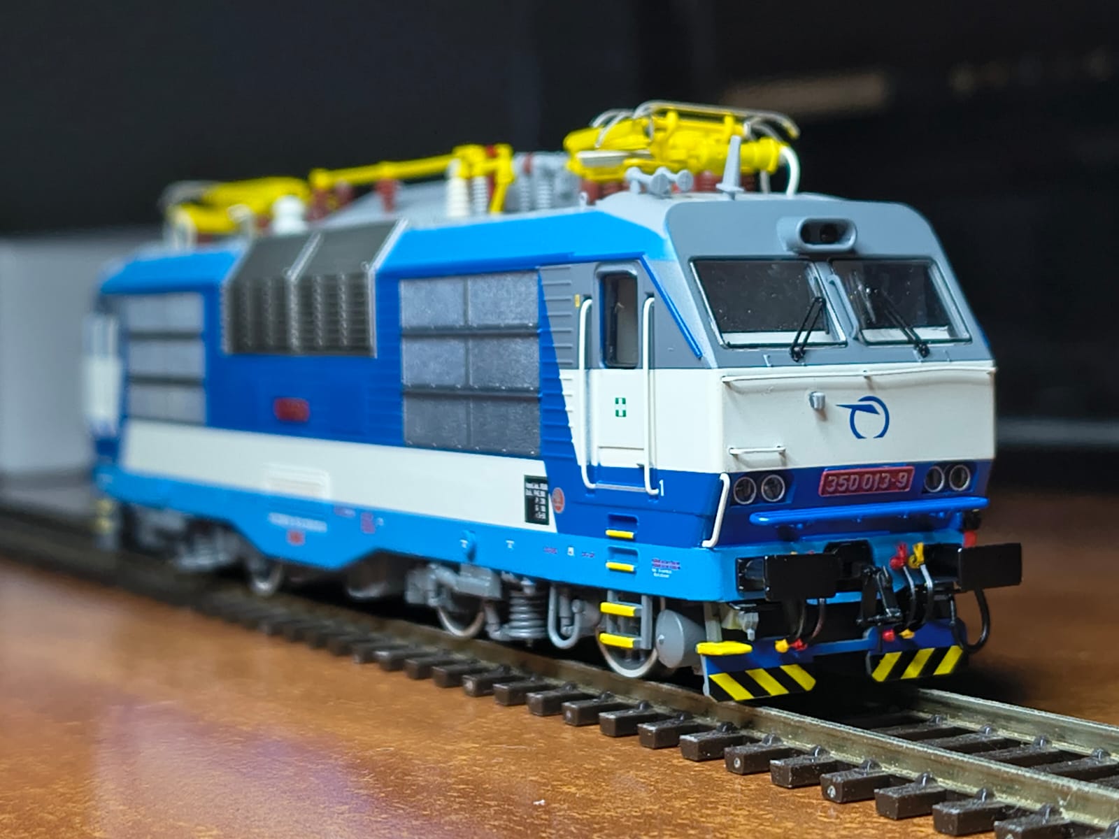

jinak model je krásný, do soupravy

Je to presne tak. Kasňa a pojazd sú napasované na tesno a k tomu lepidlo.
Jedoval som sa s otváraním ½ hodinu. Napriek opatrnosti - skúsenosti s predchádzajúcimi kusmi od ACME, som odlomil na oboch koncoch vykurovací kábel - zaujímavé, že sa zlomil presne na tom istom mieste - náhoda? :roll:
Podložil som molitan na stôl, roztiahol kasňu a vyklepával, pomohol som si na čelách skalpelom - jemne zapáčil, až to povolilo.
Pri skladaní to opäť nešlo zložiť. Je to tesné. Až moc. Nakoniec som odlomil komplet brzdové hadice - to sa mi ešte nestalo. :oops: Akurát som ich zarovnal na rovnakú dĺžku ako sú zadné. (Príprava na osadenie prednej kinematiky ?)

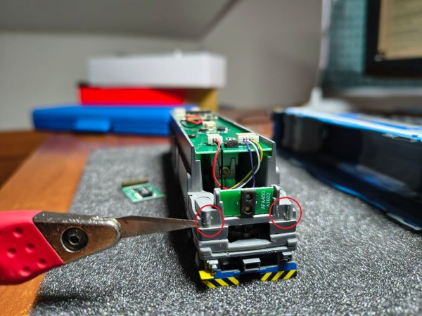

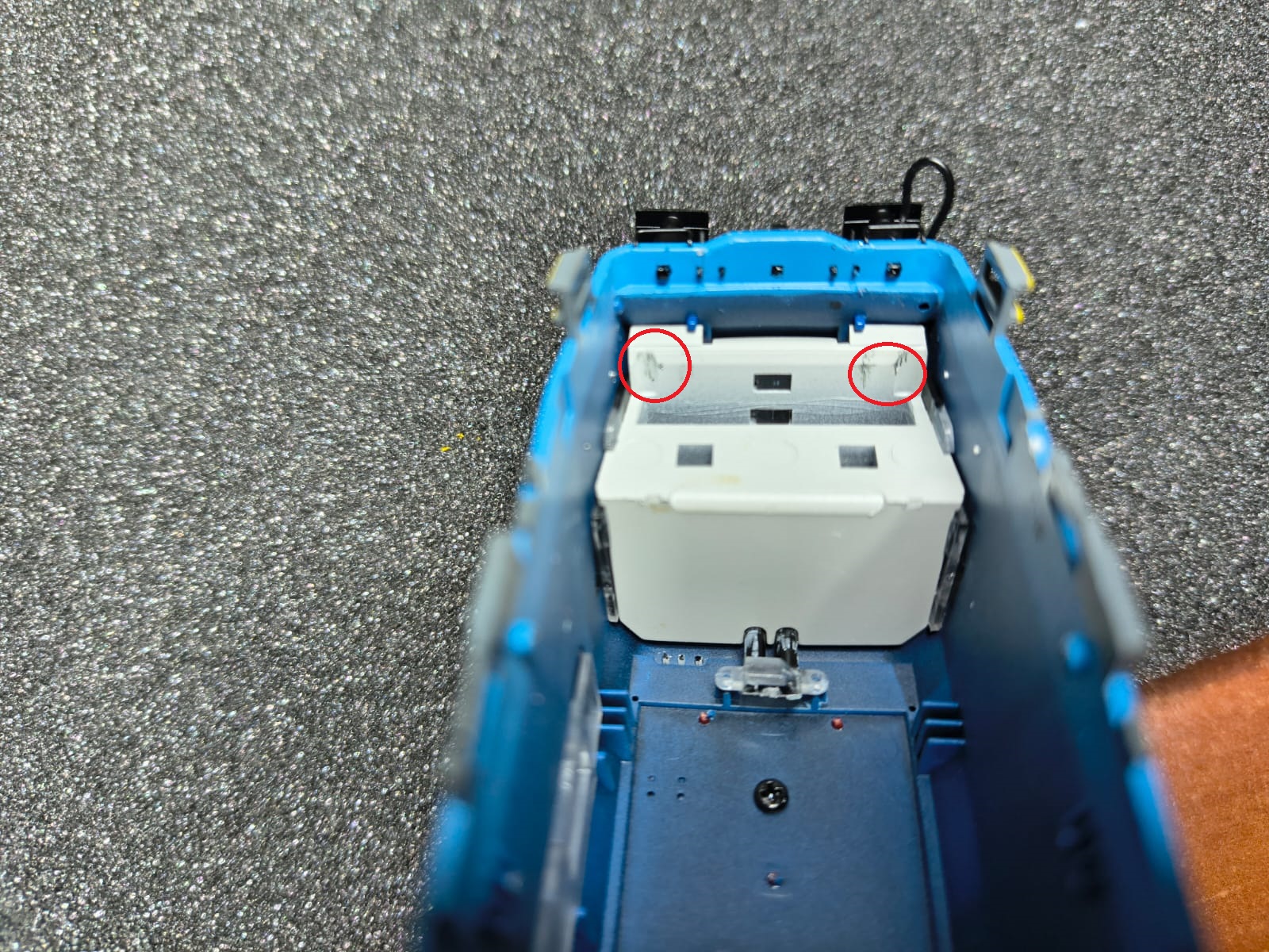

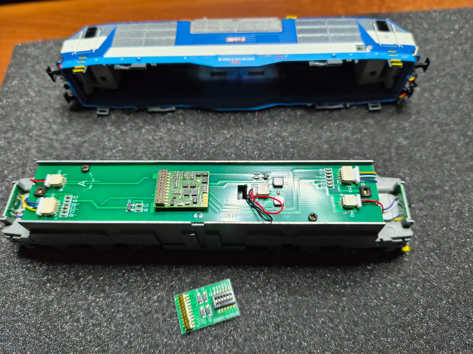

No tak použil jsem staré platební karty a jak radil p. Dalecký, mašinu vzít za kastli a klepat celým strojem v rukách klouby rukou o stůl....ale že to byly rány než ta mrcha vyskočila na připravené ukazováky :roll:
Při tomto hrozí: že ulítne osvětlení podvozku(jako mě) nebo že si ulomíte kabel od ložiska kola a nebo si zlámete topný spojky či při neopatrné zpětné montáži se zlámou hadice na modelovém čele.
Takže to chce fakt klid, pořádně to všechno prohlídnout a pak trpělivost. Jinak krysa padá na stranu podvozku bez plastové vsuvky, jako ostatní eletriky ACME a tak tam přijde vložit kus kreditky pro vyrovnání tak aby skříň stála rovně nad kolejemi. Už to dělám bez rozborky stroje a podvozku
A nejlepší je když to mordujete zpět, máte narichtovaný dlouhý vzduchový hadice aby se jim nic nestalo, a zjistíte že máte otočenou kastli vůči podvozku a západky jsou jinde :mrgreen:
Lenz Silver
