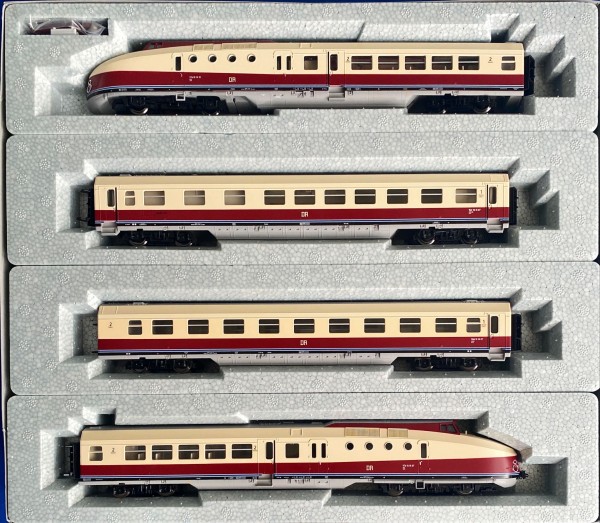

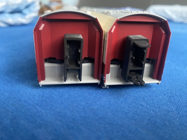

Příspěvekod Mates » čtv 21 srp, 2025 2:34 pm
Už mám doma Vindobonu.Ale nemohu přijít na to,jak ji spojit.Jsem na rovině,srovnané měchy a jemně je stlačím k sobě,jak je psáno v manuálu a nic nespojím.
Mates
Příspěvky: 26
Registrován: čtv 10 zář, 2009 3:24 pm
Re: DISKUZE-Novinky H0 2025 (komentáře)
Příspěvekod jipol57 » čtv 21 srp, 2025 2:59 pm
Neznám, nemám ji, ale laickým pohledem na 1. obrázek vidím, že tam něco chybí. Na jednom je samec, a na druhém samice chybí. Není něco v sáčičku?
Příspěvky: 1422
Příspěvekod U37008 » čtv 21 srp, 2025 3:22 pm
Zdravím. Mám stejnou jednotku od Kato, měchy jsou v pořádku. Chce to pouze větší tlak na spojení, pak se ozve cvaknutí a už to drží. Na rozpojení též víc zabrat dost to drží.
Příspěvekod Mates » čtv 21 srp, 2025 5:23 pm
Děkuji,už to jde,dle návodu"jemně"jsem se toho bál a opravdu to potřebuje tlak na spojení.Mám ještě prosbu:jezdí to strašně rychle,CV5=255 a nejde zapsat jiná hodnota.CV1,3 a 4 mi to přepsalo hodnotu,ale CV5,jak když je zablokován.Dekodér tam je dle výpisu CV8=151 (používám TranProgrammer9)
