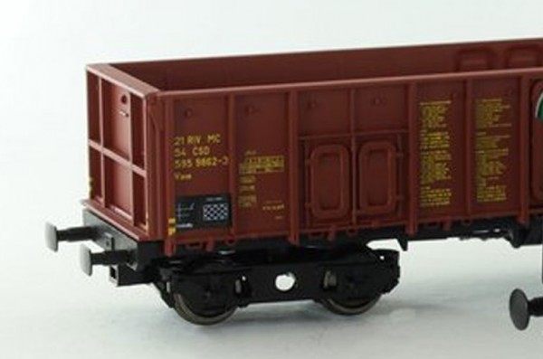

Levnější a jednodušší varianta Ds - ok, viditelně trochu lepší než z odlitku, ale hned vedle Vase má hodně viditelnou chybu na čelnici - svislé sloupky dělí čelnici na tři stejné díly a zde je to něco jiného, no a tím že je to vázáno k Ds ... tak to není vhodné ani na předělávku, protože bočnice se zdá být ok.

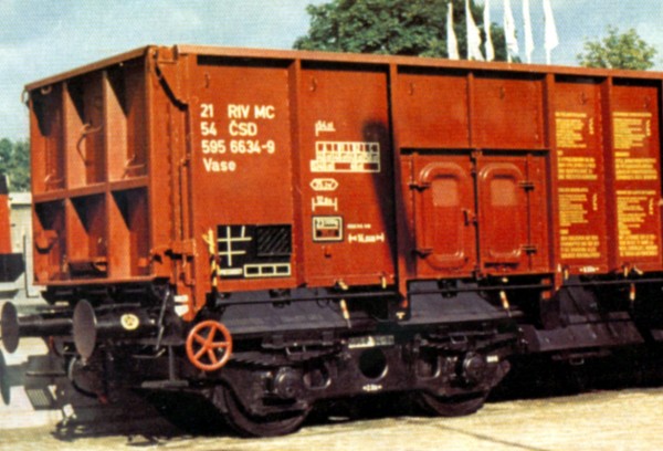

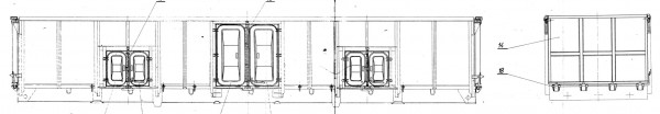

Tady pohled na čelo Vase model/skutečnost,těžko soudit podle fotky zda je správné rozměrové rozložení sloupků bočnice - výkres, čelnice je s rozložením sloupků úplně mimo a čelník je taky posunutý až před čelnici - tak to není, kde by byla palcovka pro uzavření čelnice ?? - je to zjednodušení + chyby na maximum .....
a mít to správně je tak jednoduché !
U Ds jsou špatně nárazníky s velkým talířem - ty tam nepatří
