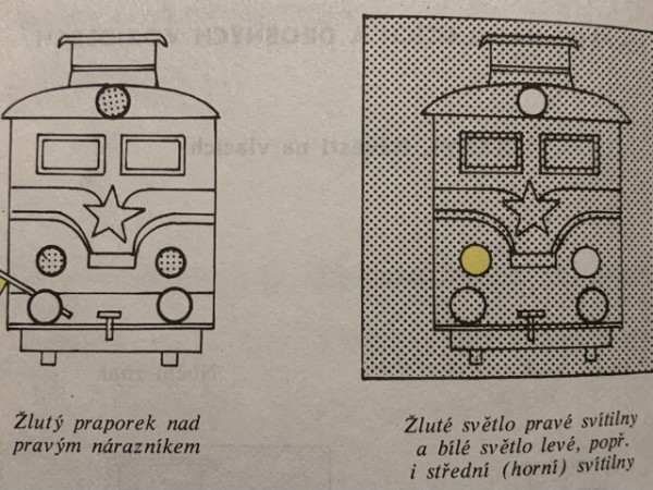

Tak už došla i ke mě. Dekodér tam mám zatím je v implicitním nastavení, zaujaly mě zřejmě zadrátované vazby mezi světly. Budu to muset prozkoumat podrobněji.
Jak je to s osvětlením ve skutečnosti se svícením bílá/žlutá/reflektor ?
V modelu pokud nesvítí bílá, nesvítí ani žlutá ani reflektor. Tj. žlutá nesvítí samostatně ? Je to tak správně ?
A světlo v kabině také nelze rozsvítit bez zapnutí bílých světel...

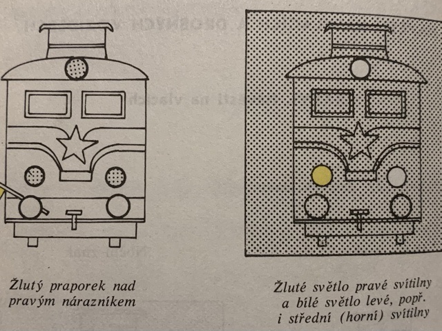

Ohledně žluté přikládám obrázek z návěstního předpisu D1 z r. 1983.

Nevím jak je to na laminátce, ale na plechovce jsou přepínače pozičních světel Č - 0 - B - Ž. Žluté světlo lze zapnout pouze z předního stanoviště (vzadu - na neobsazené straně nikoliv).

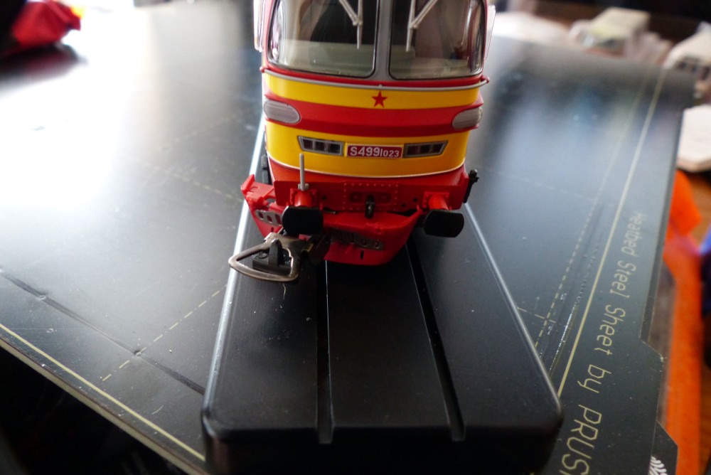

Tak ji mám doma. Přišla mi v krabičce se zaháknutým pluhem v krajní poloze za rám lokomotivy. Přijde mi že ten pluh nebo kinematika tím byla nějak poškozena, že byla dlouhodobě v té zaháknuté krajní poloze. Na druhou stranu se nezachytí. Druhé čelo funguje bezchybně.Takhle se zaháknutým pluhem v krajní poloze byla lokomotiva zabalena v krabičce. Dál chybí obě stupačky. Takže radost není příliš velká. Model je to ale krásný.

Všetky 3 laminátky ktoré mi prišli, prišli v tomto stave. Každá jedna mala na jednej strane pluh v tejto polohe.

Mě též - taky se mi zdá pohyb na jednu stranu-polohu už takový "nehladký" ..

Mně přišly 2 laminátky od PIKA a tento problém s pluhem mám jen u jedné. Také se to zadrhává jen na 1 stranu a též to takto bylo již v krabičce v zabaleném stavu. Ta laminátka, u které se to nekoná, má mezi pluhem a rámem lokomotivy nepatrně větší mezeru.

Zaseknutí pluhu se děje při přepravě a špička pluhu se zasekne o madlo pod nárazníkem. Na fotce je to vidět. Vahou spřáhla a jemností pružiny zůstane v max. poloze. Pokut pluh drhne tak jen o to toto madlo které zkuste přihnout malinko nahoru k nárazníku.

Tak k nám na vesnici do obchodu přišly tři kusy. Jeden měl zaseklý jeden pluh, zbylé dva oba pluhy. Jde to lehce narovnat. Pořádně prohlédnout, nepoužívat sílu a opraví se to. Při vytočení pluhu doprava tak se zasekl pluh o levé madlo a naopak. Jak bylo řečeno, viz fotografie. Při opravě dát pozor, hrozí vypadnutí stupačky posunovače. Na té fotografii už stupačka chybí.

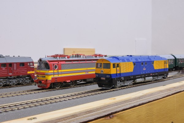

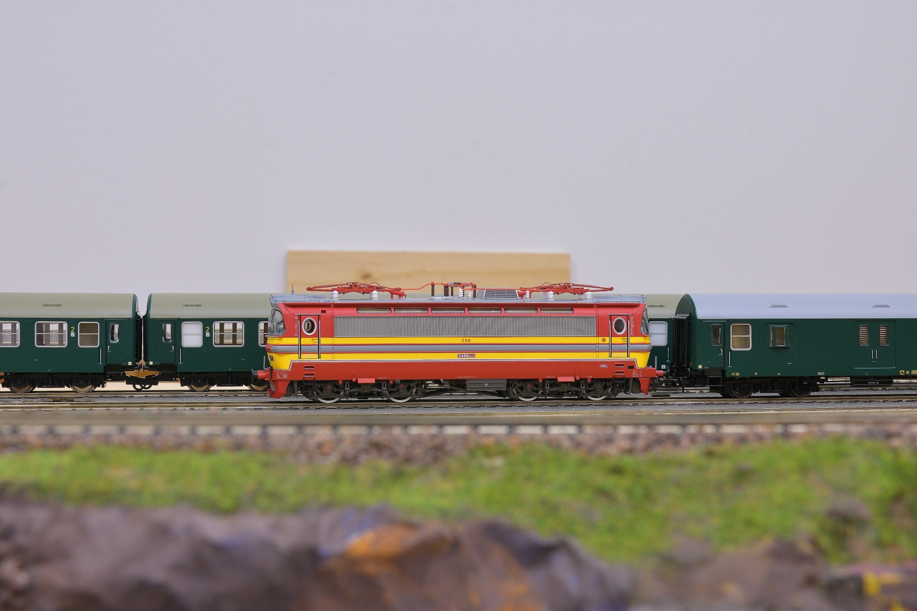

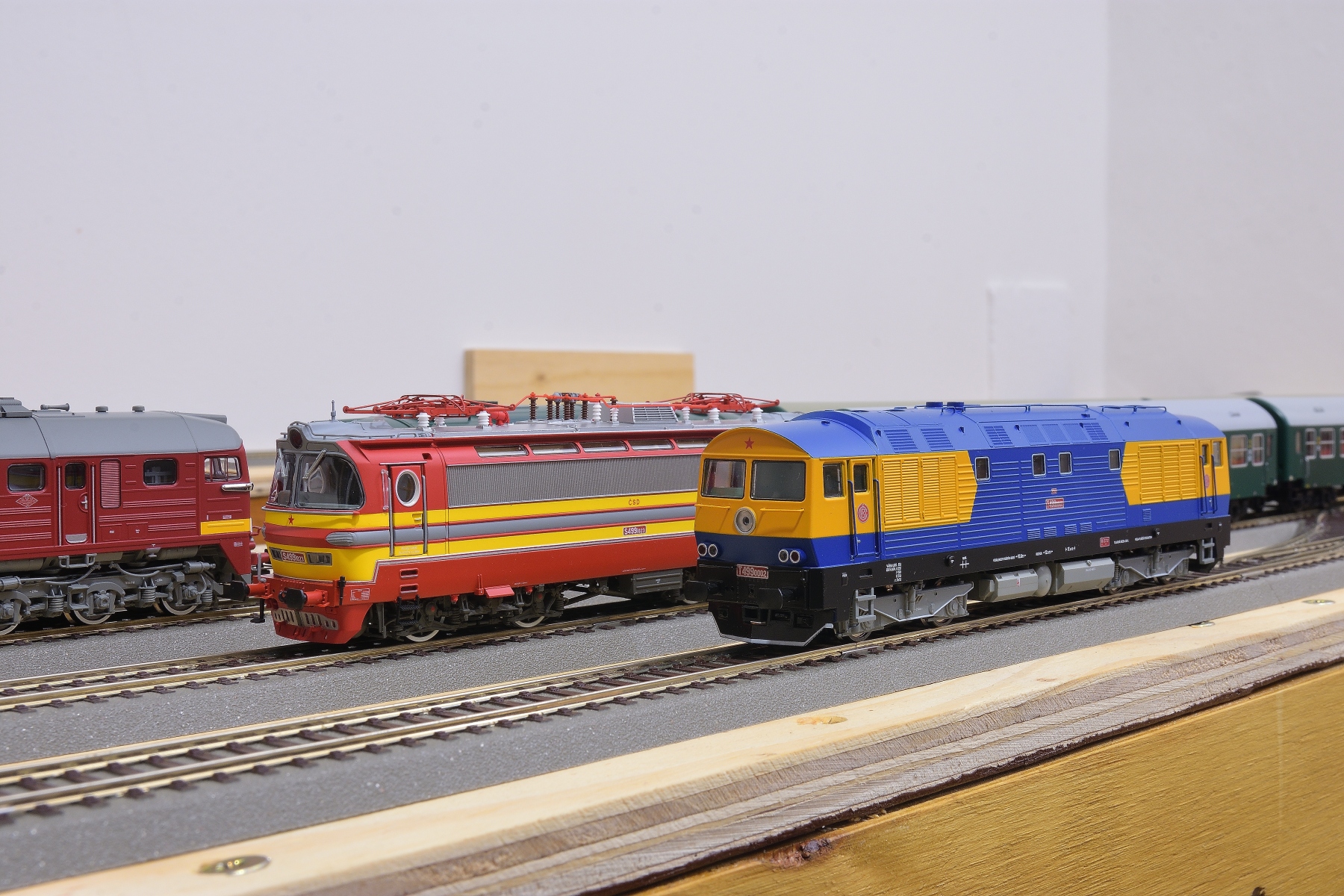

musim se pochlubit: jinak Kyklop je proti laminátce ošklivka Bety :mrgreen: Na všech mašinách mám vždycky jenom jedno spřáhlo. Přední plný pluh je nasazen a ano, stupačku jsem nejdřív přehlídnul.
Laminátka je opravdu krásný model.

elvis.jarous píše:Laminátka je opravdu krásný model.

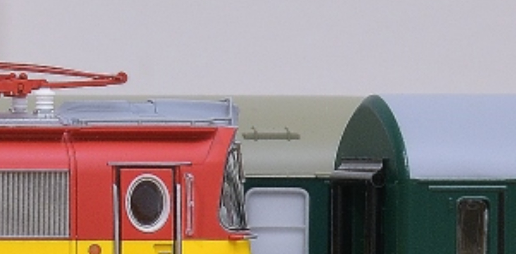

Bezpochyby je. Ale soudruzi v SRN se trochu netrefili s výškou. Polemizuju o tom v jiném vlákně, a právě u tvé minulé fotky, jsem si toho všiml. A nová fotka mě skoro ubezpečila. Vypadá, že je stejně vysoká jako Y-ky, co máš v okolí. Ale ve skutečnosti má být nižší.
https://www.flickr.com/photos/147682449 ... 148535514/
Ale nejsem počítačem nýtů. Jen by bylo dobré, aby TI a Piko nebyly u sebe.

Příspěvekod JaroHo » pon 12 říj, 2020 8:53 pm
mašinka je trochu níž než vagon, není to foceno v rovině ale zoom 70mm a lehce nad rovinou modelu. Nejdřív jsem si to přečetl ale pochopil obráceně.

Vy ste tu uz niektori fakt chori z toho ake nezmysli riesite! Zoberte rozum do hrsti a nehrajte sa na dokonalych! Vyska je v poriadku a ak by nebola podajte staznot konstrukterom, ha ha.!

Ale ony jsou skutečně obě, tj. PIKO a TI výškově jinde:
download/file.php?id=37011&mode=view
samotného by mne zajímalo, která je blíže realitě. Nic to nemění na tom, že provedení obou je perfektní, krásné modely. Ale to je opticky hezký i Peršing od MTB - na kolejiště bych si ho ale nedal, protože je to model v měřítku 1:82, zvláště to vynikne, pokud si vedle něj postavíte bastarda od PIKO. Vypadá jak střízlík.
