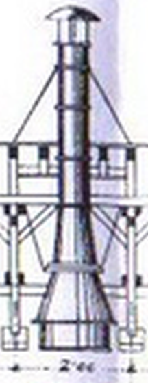

Příspěvekod Zdenek Valter » sob 26 říj, 2024 7:19 pm
Dostal jsem výřez výkresu budovy s průmětem dýmníku a náčrt komínu
Dýmník:
Dymnik s kotou 2m.png (149.02 KiB) Zobrazeno 6407 krát
Zde je kóta 2m ve spodní části 2.00, zřejmě 200cm
Z toho se to celkem dá odvodit nicméně bych chtěl požádat zda, někdo nemá fotky toho skutečného uchycení na střeše popřípadě pod střechou.

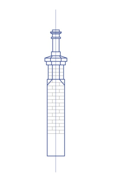

komín:
komín malý.png (33.73 KiB) Zobrazeno 6407 krát
Zde nemám žádnou kótu jen dovětek, že šířka v H0 by měla být 5mm - v té základní čtvercové části - to vychází na 435 mm ve skutečnosti.
I zde bych rád opět požádal, zda někdo nemá podklady výkresy fotografie.

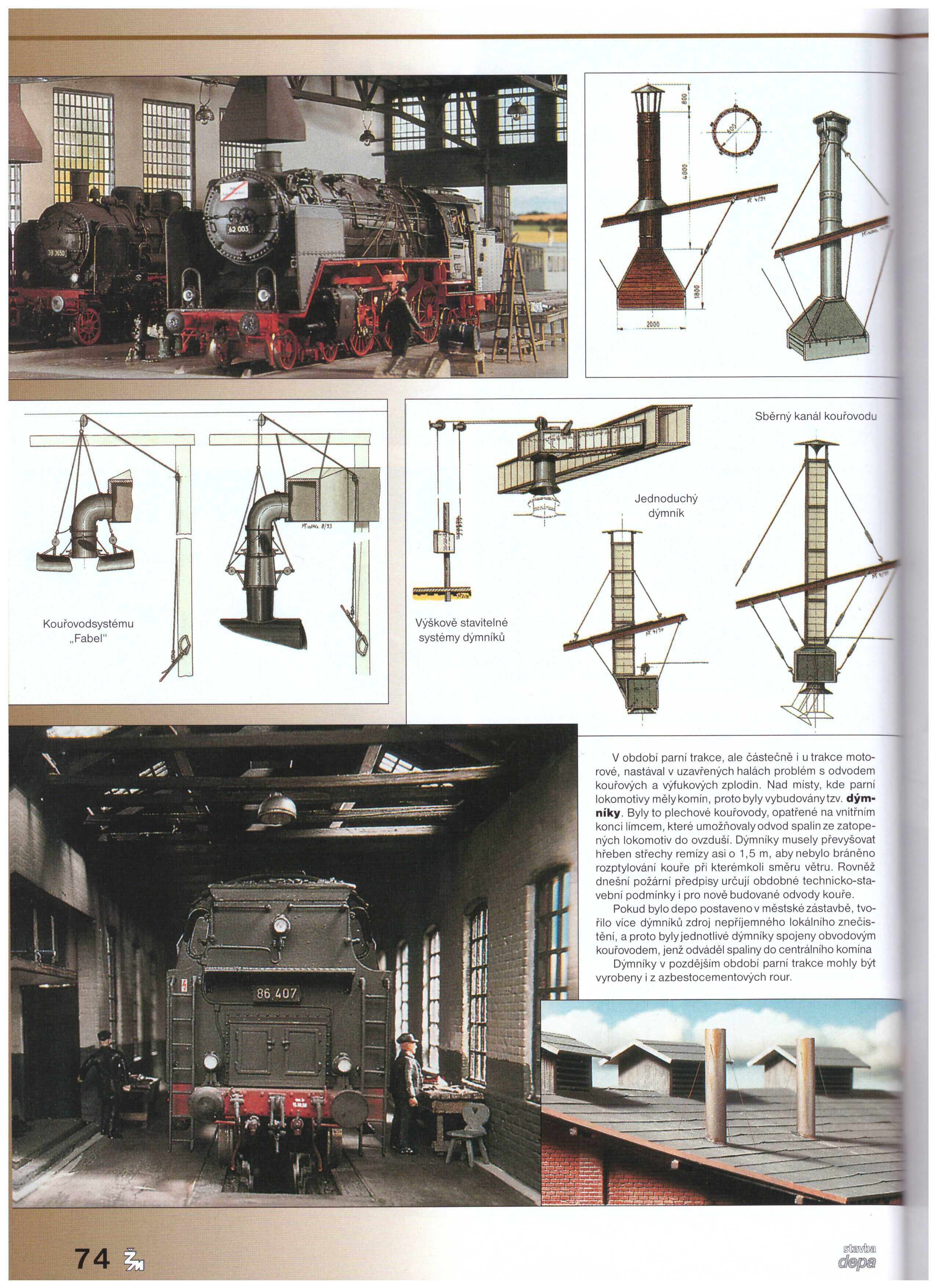

ŽM podzim 2023, "stavba depa", str.74

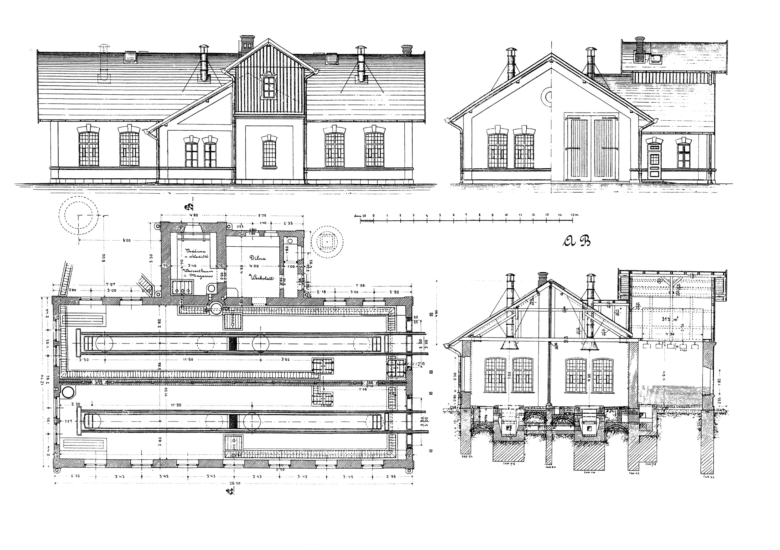

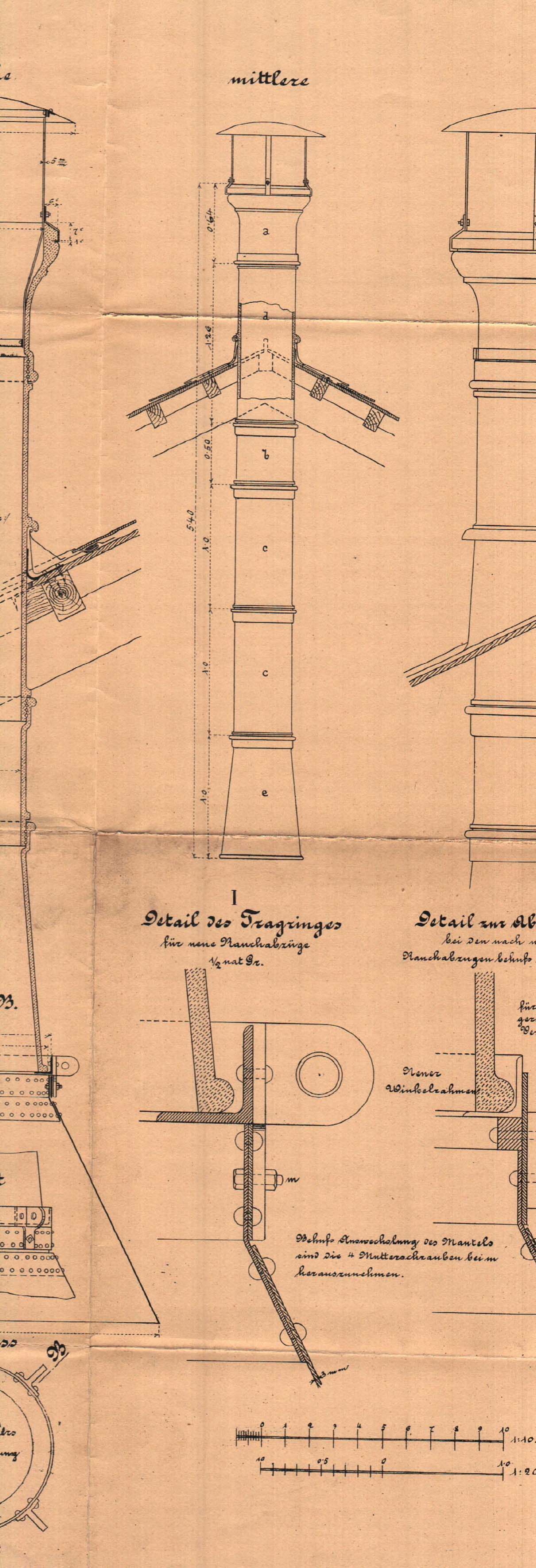

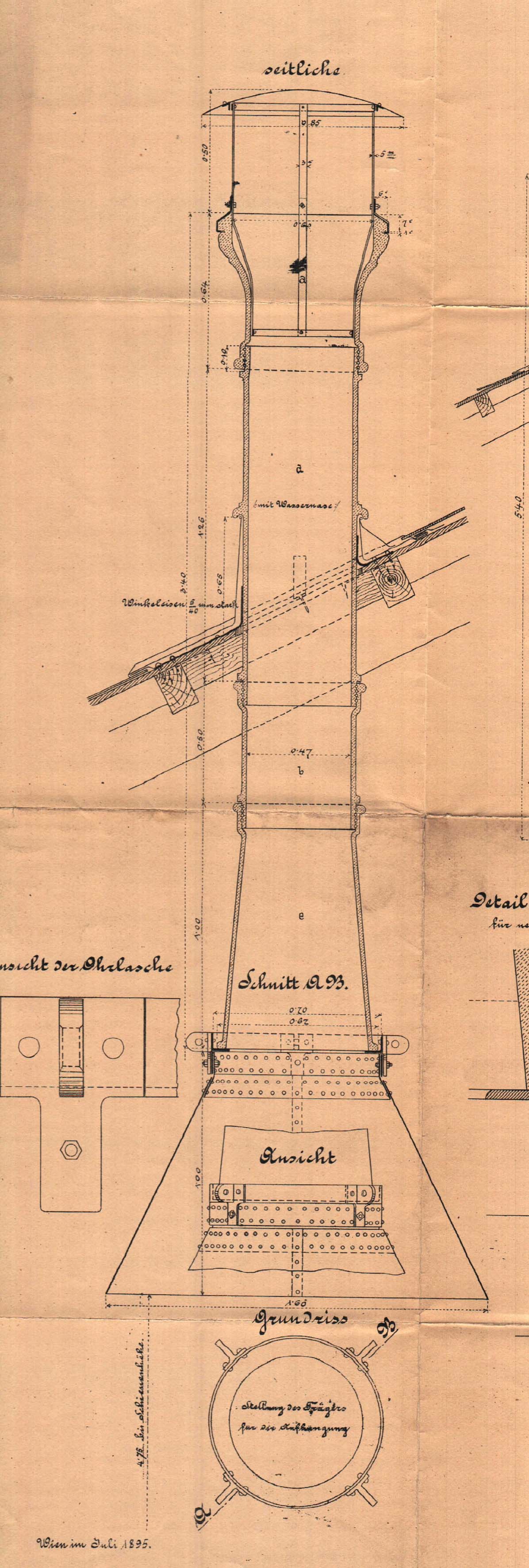

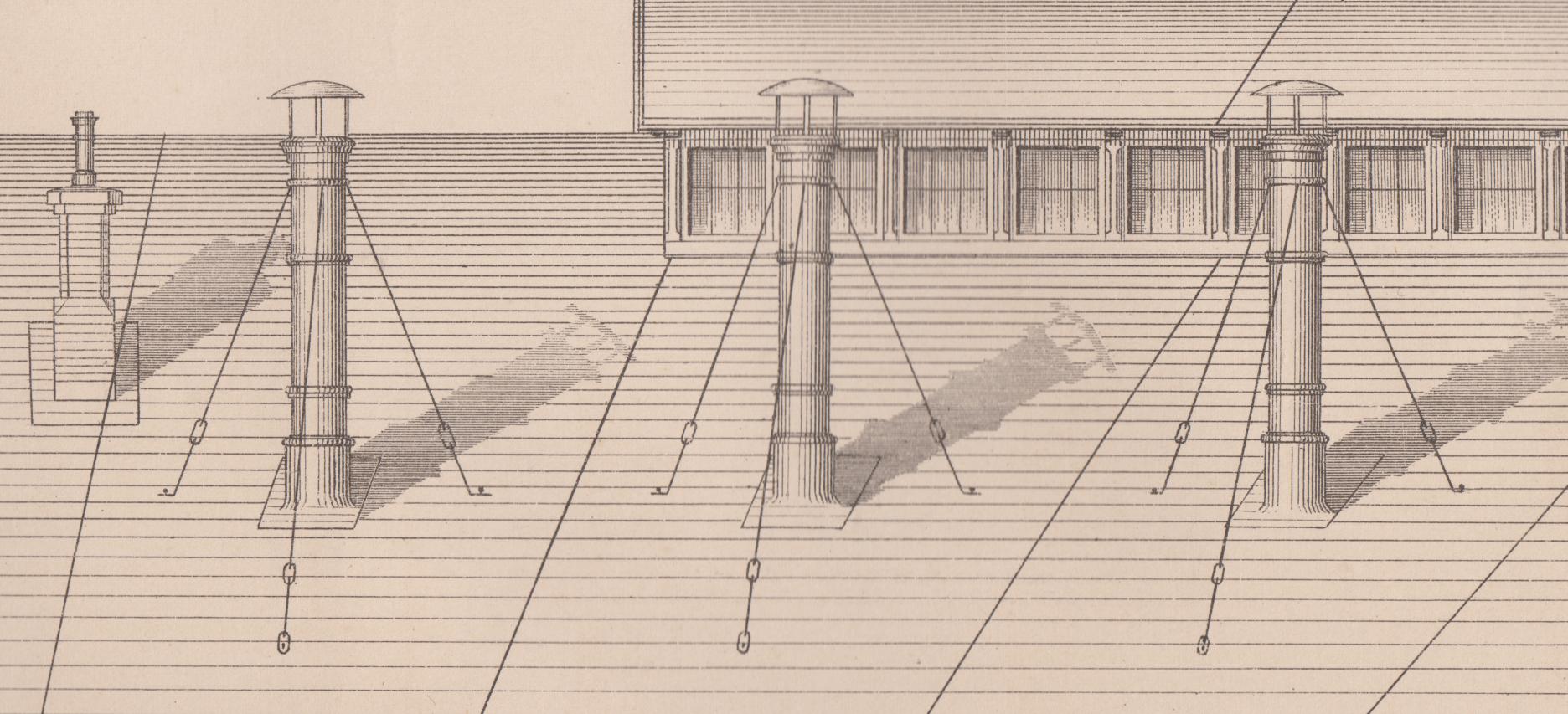

A je pár výkresov kde by sa dali rozmery odvodiť z iných kót. Ja naimportujem jpg do Corel Draw, zvolím mierku a zväčším/zmenším veľkosť aby pôvodné koty odpovedali. Potom môžem všetko merať.
výkres ukradnutý niekde v Poľsku:
neviemodkiaľ:

Sken spomínanej publikácie:
(Kompresia 50%, 1 MB je fakt málo.)

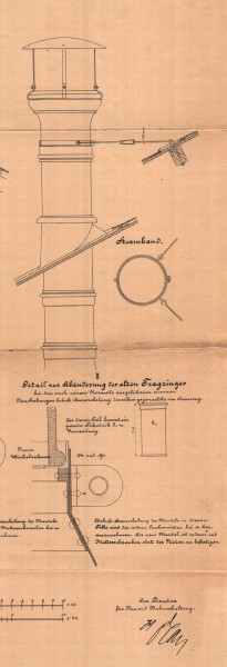

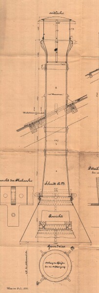

Příspěvekod Bw_Ig » pát 01 lis, 2024 6:32 am

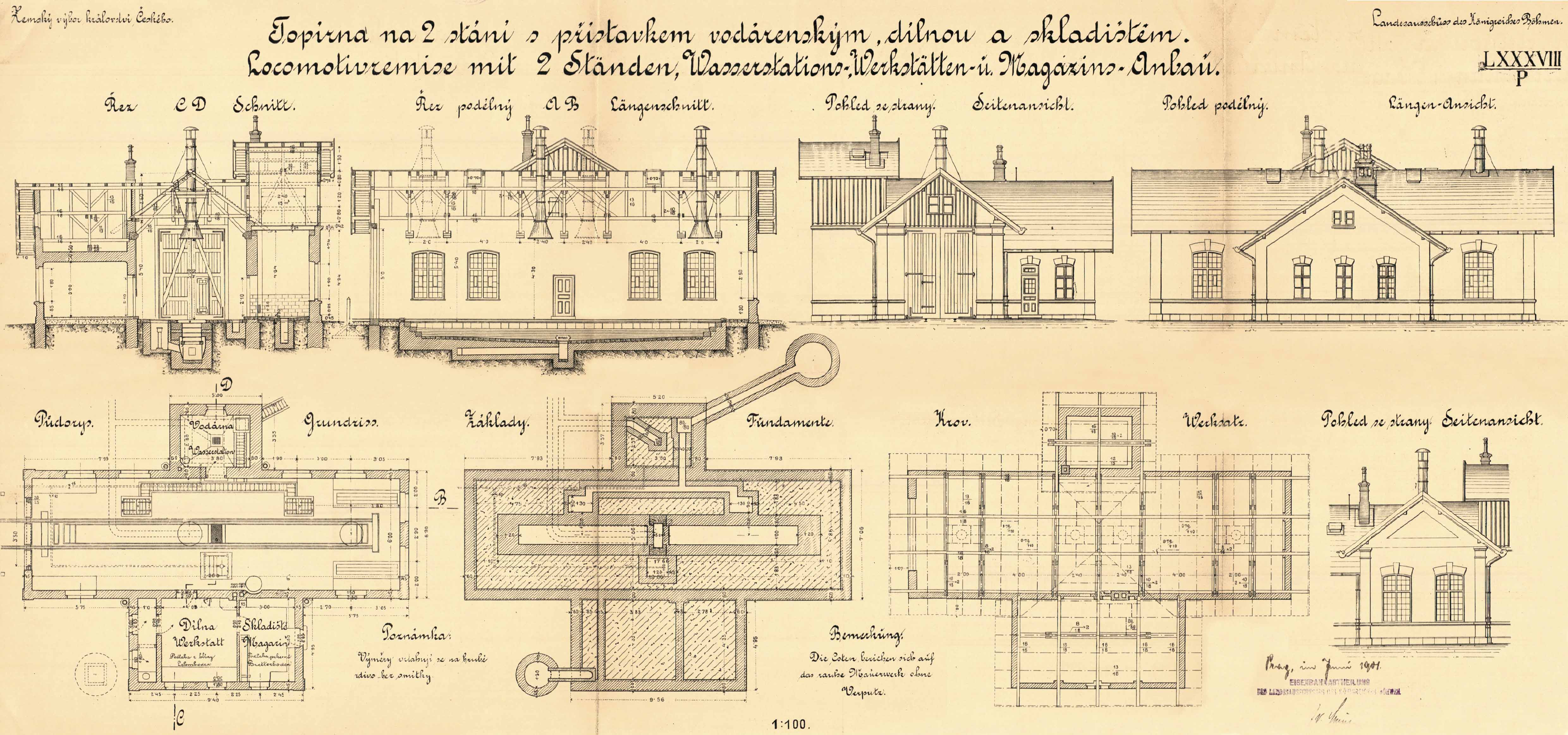

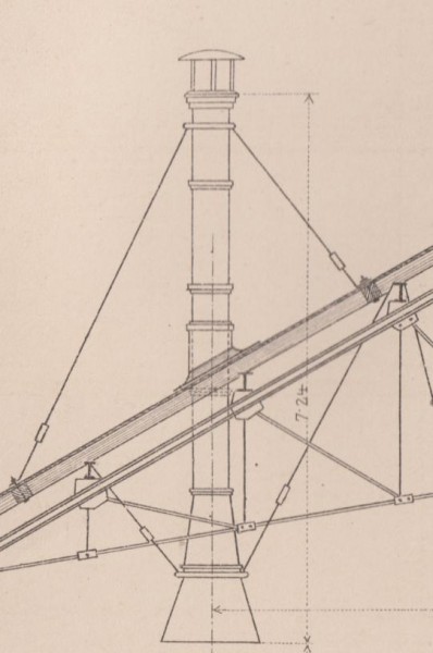

Dýmníky - jednoduché téma.
Nic složitého. Které společnosti chcete? Přidávám KFNB.

Příspěvekod Střelec » pát 01 lis, 2024 6:58 am
Bw_Ig: Díky i za mě, ale nebyl by k dispozici nějaký detailnější výkres průchodu dýmníku hřebenem střechy? Mohlo by to pomoci u modelů, kde se sice většinou nehraje na detaily interiéru, ale výrobce stavebnice tenhle typ umístění dýmníku tak nějak neošetřil (bojoval jsem s tím u malé hrázděné výtopny od Igry) a budu to muset konečně vychytat i u Libochovic od Wepe, kde se s dýmníky nepočítalo vůbec (sestavená výtopna a dodatečně zakoupené dýmníky a komíny mi leží v bedně už třetí rok).

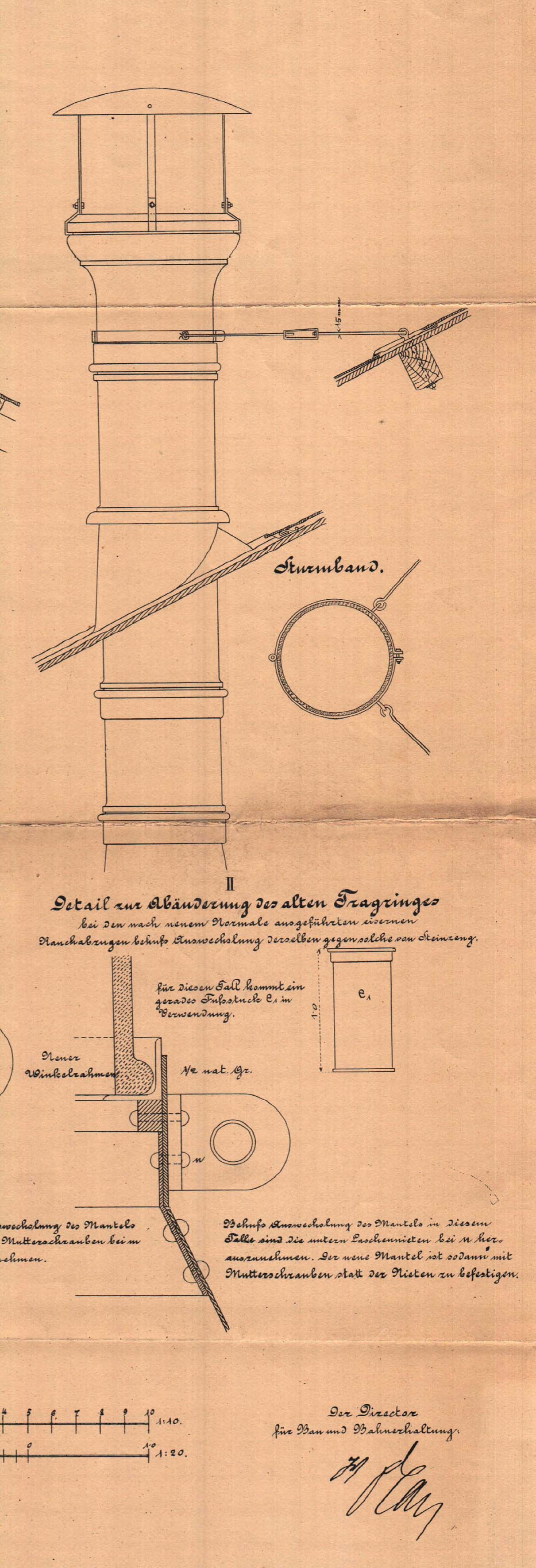

Tak já sem taky něco přihodím. Je to výřez normálie kkStB 41/H. Větší rozlišení pošlu na požádání.

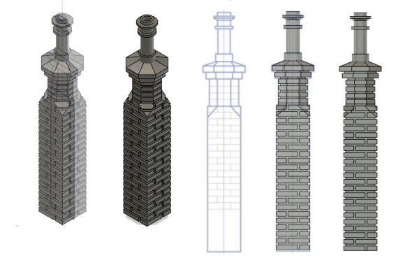

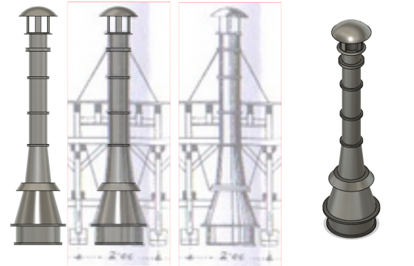

Příspěvekod Zdenek Valter » pát 01 lis, 2024 7:40 pm

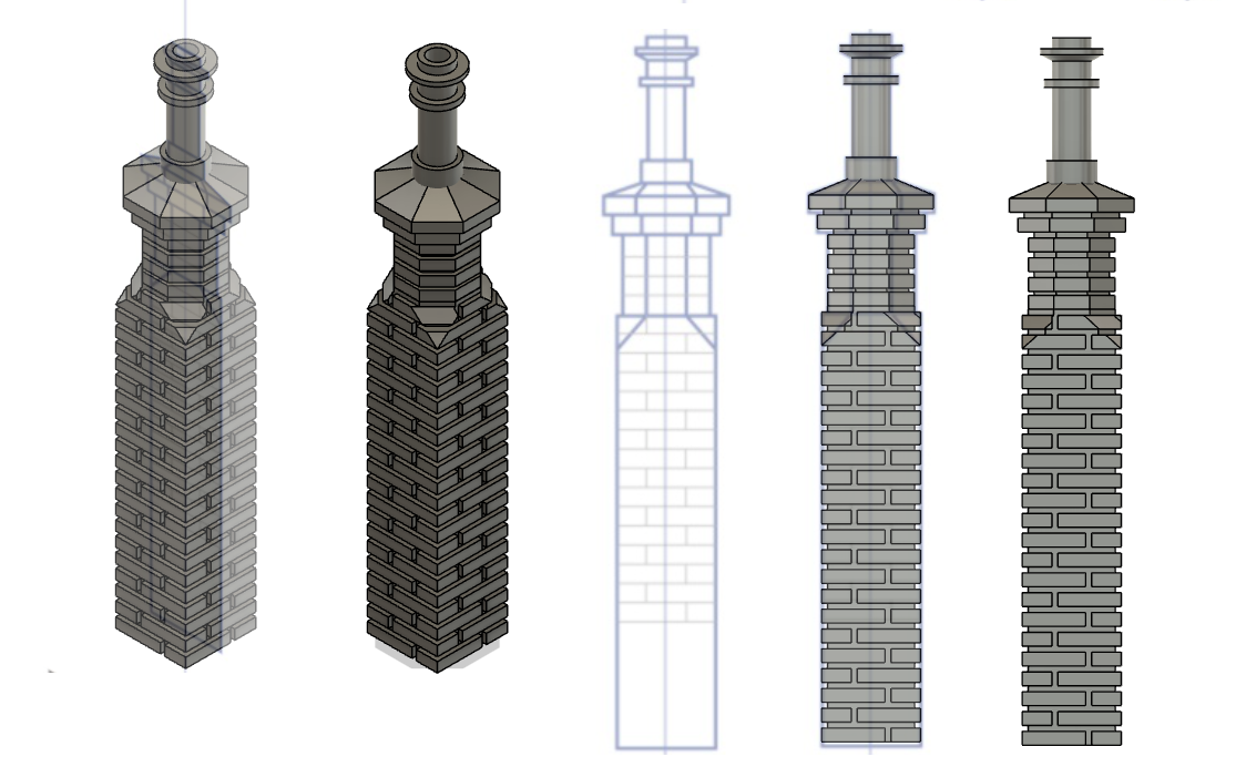

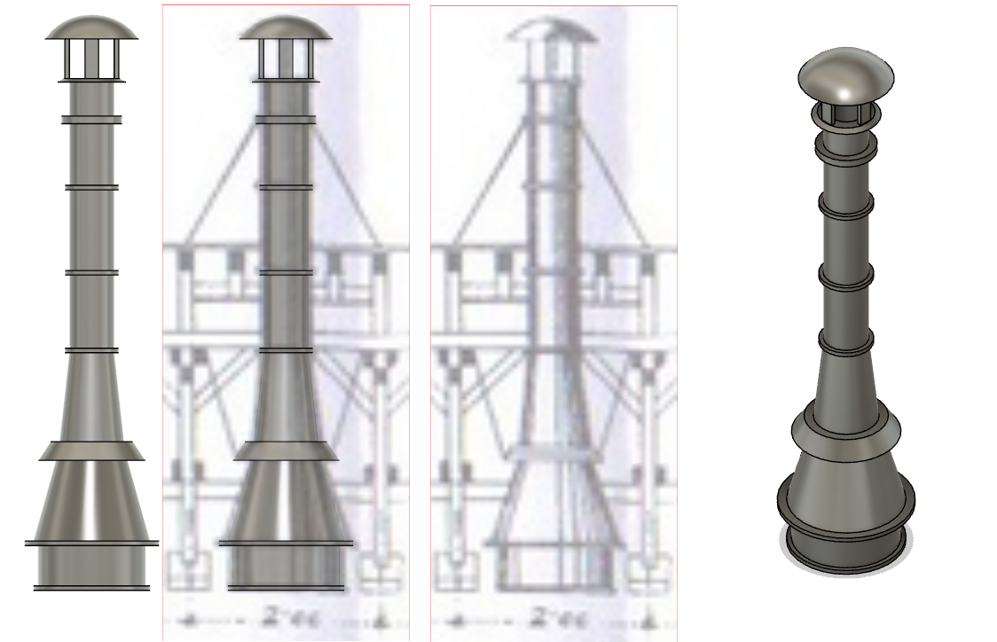

Pokusil jsem se vytořit model podle náčrtů co jsem dostal.

Příspěvekod Střelec » pon 04 lis, 2024 1:35 pm
V další fázi konstrukce dýmníku bude nutno, aby byl dělený někde na rozhraní kuželové a válcové části a předěl měl nějakou spojku/vnitřní čep pro secvaknutí dílů, aby se usnadnila montáž do střechy (roura zvenčí, lapač zevnitř).
