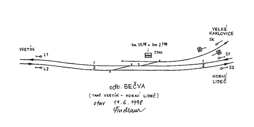

Já bych jen doplnil k původnímu dotazu - angličana bych na to nepoužíval. Odbočení provést výhybkou a před ní udělat ze dvou dalších výhybek kolejovou spojku. Angličan je drahý na pořízení i na údržbu a je přes něj omezená rychlost, takže to by tam dráha dobrovolně nedala.

Odbočka Bečva
Stav 1998. (Kresba: Zdeněk Šindlauer.)
