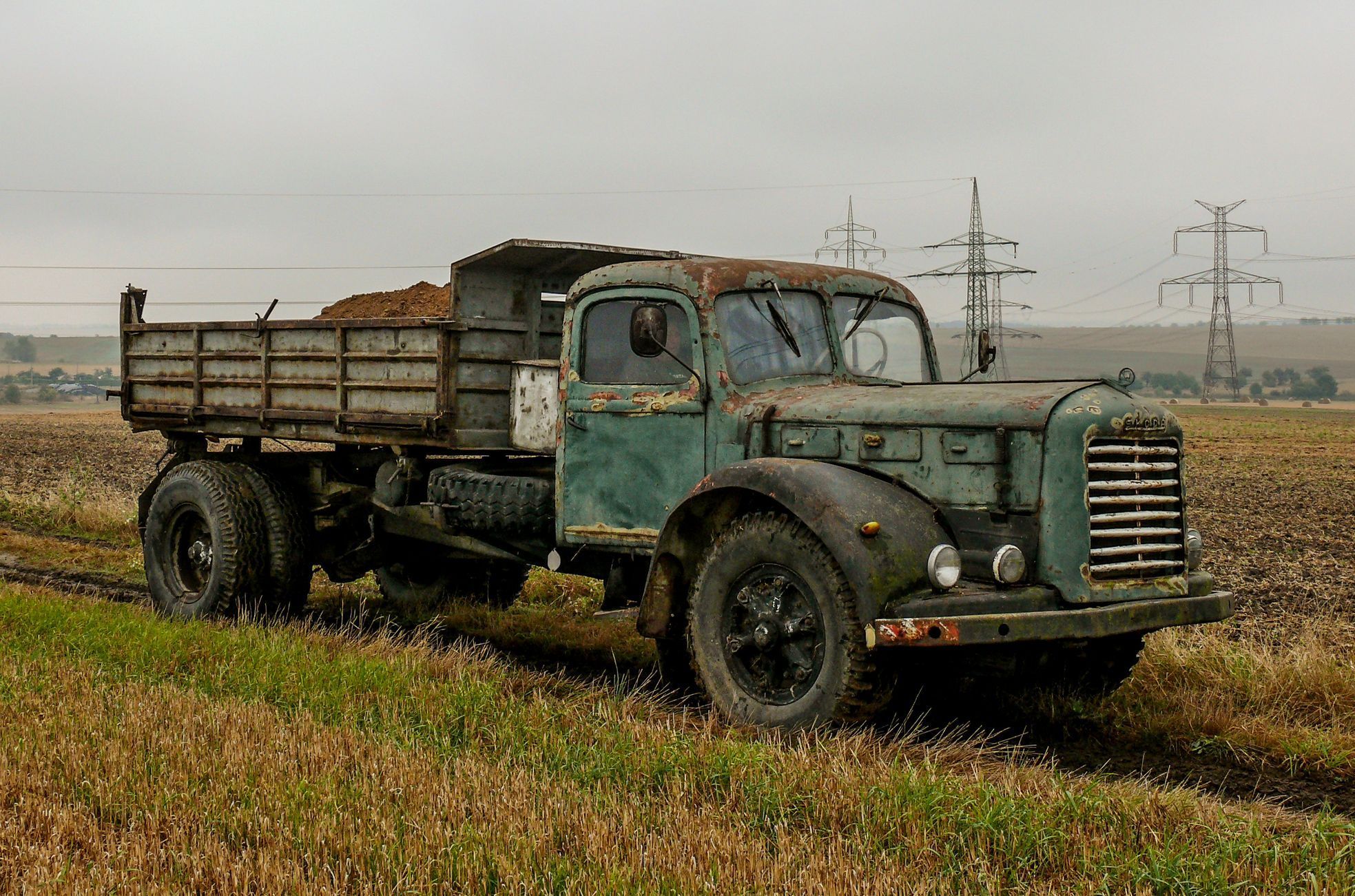

Pořídil jsem si v TT Štěpničkovu stavebnici nákladního automobilu Škoda 706 RS aka Čumáková Barča nebo prostě Barča (provedení sklápěč). Bohužel už hodně pamatuju, dokonce jsem s ní začátkem 70. let jezdil jako závozník-brigádník (celoživotní vzpomínka: ruční skládání 70 pytlů brambor do sklepa hospody vzdáleného 50 m, protože blíž nešlo zajet), takže vím, že měly většinou nátěry khaki, různé odstíny zelené, možná dokonce do hněda nebo olivové. Z období výroby (1946-58) se bohužel nedochovaly barevné obrázky, tak jsem nahlédl do vzorníků Agamy a protočily se mi panenky: Agama totiž nabízí nejméně 5 odstínů khaki - C4P, C5P, C18P, C19M, C20P - a k tomu šedozelenou C27P a olivovou C28P. Jaký odstín byste volili pro nepříliš otřískanou Barču z období kolem roku 1951, tj. ještě v továrním nátěru? Jezdily už v té době i v jednotné modré ČSAD?

Tahle hooodně vybledlá dokonce skoro vypadá, že nemusela být přetřena. Pak bych tipoval, že původní nátěr mohl být něco ve smyslu vagonová zeleň.
