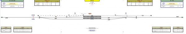

Na schematech skutečných stanic (viz třeba Čachnov v příloze) jsou zhlaví a návěstidla označována L a S, přičemž třeba návěstidla L1 a L2 jsou na straně zhlaví S. Můžete vysvětlit co to značení L a S znamená, z čeho se odvozuje?

Ano, ono to L a S původně znamená Lichý a Sudý směr.
Pro modeláře (pokud nemodelují konkrétní stanici včetně číslování objektů) to znamená, nejprve si určiti kudyma se jede za Císařem Pánem. Podle toho pak označit směry a čísla kolejí ...
