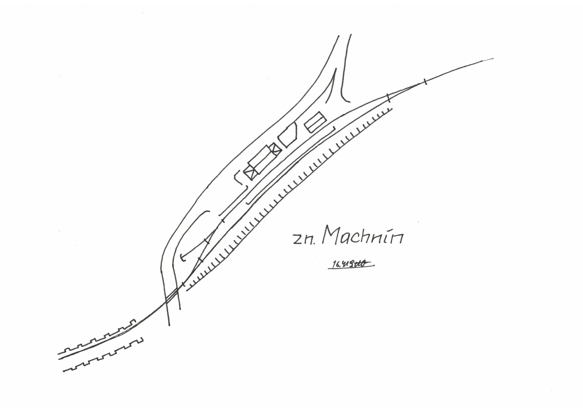

Historické pohlednice Machnína jsou zablokované.Zde máš náčrtek.Nejedná se především o stanici,ale nákladiště se za-
stávkou.Měla dvě koleje,jedna dopravní,druhá manipulační a směrem k viaduktu byla chráněna odvratnou výhybkou.Moji domněnku potvrzuje i známý historik a znalec této oblasti Z.Šindlauer na své mapě.Když tak se jej pokus zeptat.Já jsem těžil ze zdroje LMS a z publikace "Česká nádraží"/III.díl/část první (výkres staniční budovy 1940).

Dodatek,nákladiště se zastávkou bylo kryto krycími světelnými návěstidly.Píše se i o hlásce.Stav rok 1989.

Machnín - německy Machendorf. Celá trať Žitava - Liberec patřila celou dobu až do r. 1945 Německu. Stanice to byla až do 60. let, pak nákladiště, do r. 1995 hláska.

hank píše:Machnín - německy Machendorf. Celá trať Žitava - Liberec patřila celou dobu až do r. 1945 Německu. Stanice to byla až do 60. let, pak nákladiště, do r. 1995 hláska.
Nejsem znalec,ale dost pochybuji,že to byla stanice.LMS dokazuje jen dvě koleje,ale část kolejiště je hodně ve stínu.
Nákladiště se probíralo i na k-reportu 2015.Z.Š. je jiného názoru,píše o nákladišti se zastávkou.

milan ferdián píše:Nejsem znalec,ale dost pochybuji,že to byla stanice. LMS dokazuje jen dvě koleje,ale část kolejiště je hodně ve stínu. Nákladiště se probíralo i na k-reportu 2015.Z.Š. je jiného názoru,píše o nákladišti se zastávkou.
Tentýž Z.Š. uvádí ve své publikaci o severočeské transversále, že do 60. let to byla stanice.

Machnín byl stanicí do 30.11.1945, od té doby nákladiště-zastávka se stanovištěm závoráře. V roce 1962 je již zároveň uváděn jako hláska, v sedmdesátých letech byla oddílová (plnila zároveň funkci krycích) mechanická návěstidla německého typu nahrazena trojsvětlovými AŽD 71.
Ve vší úctě k Z.Š. také dost pochybuji, že by to do r. 1960 byla stanice. :wink:

V e-mailové schránce mi přistály sice nepříliš kvalitní, ale přece jen fotky plánů nákladiště se zastávkou Machnín. Bohužel z nich není jasné, ze které doby pocházejí; odhaduji 50. nebo 60. léta. Uložil jsem to sem:

Podle tabulky výhybek vpravo nahoře se jedná o stav po roce 1970, vzhledem k mechanickému návěstidlu od Chrastavy ovšem ještě před osazením trojsvětlových návěstidel AŽD - čili maximálně do roku 1981. Nákladiště Bílý Kostel mělo po jedné manipulační koleji z obou stran hlavní koleje, kolej blíž k budově vedla ke skladišti a volné skládce, ne nejvzdálenější (třetí) koleji se nakládalo dřevo. Výhybky a výkolejky byly ruční se zámky, návěstidla jednoramenná německého typu. V Chotyni vedla jedna kolej kolem skladiště, z ní odbočovala ještě kusá (šturc byl před skladištěm) k volné skládce. První výhybka od Chrastavy s přilehlou výkolejkou byla závorovaná, druhá do šturcu bez zabezpečení a výhybka s výkolejkou na hrádecké straně měly zámky. Krycí návěstidla (opět německého typu) se spolu se závorníky obsluhovala ze stavědlového přístroje v budce na nástupišti, které bylo umístěno mimo kolejiště nákladiště na hrádecké straně. Ještě pro úplnost - mezi Bílým Kostelem a Chotyní byla ještě hláska Dolní Suchá - stavební buňka, 2x dvojsvětlové návěstidlo AŽD 71 s předvěstí.
