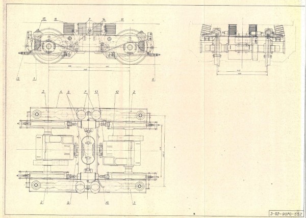

Zdravím všetkých, chcem sa spýtať, či niekto nemá schému, nákres, technický výkres alebo dobré fotky kyvačkových podvozkov, ideálne z rady 742, ale v podstate základ je rovnaký...
Kreslím 3D model a chýba mi kyvné rameno, ktoré by som mal rád presne,
ďakujem vopred :)

DavidHO:
našel jsem tento výkres podvozku T466.2
podvozek 742

Příspěvekod DavidH0 » úte 04 zář, 2018 8:32 pm
Diki pekne, presne niečo také som hľadal, ešte kedy mal niekto fotku toho ramena, tak by to bolo ideálne :) 8)
