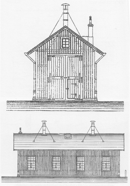

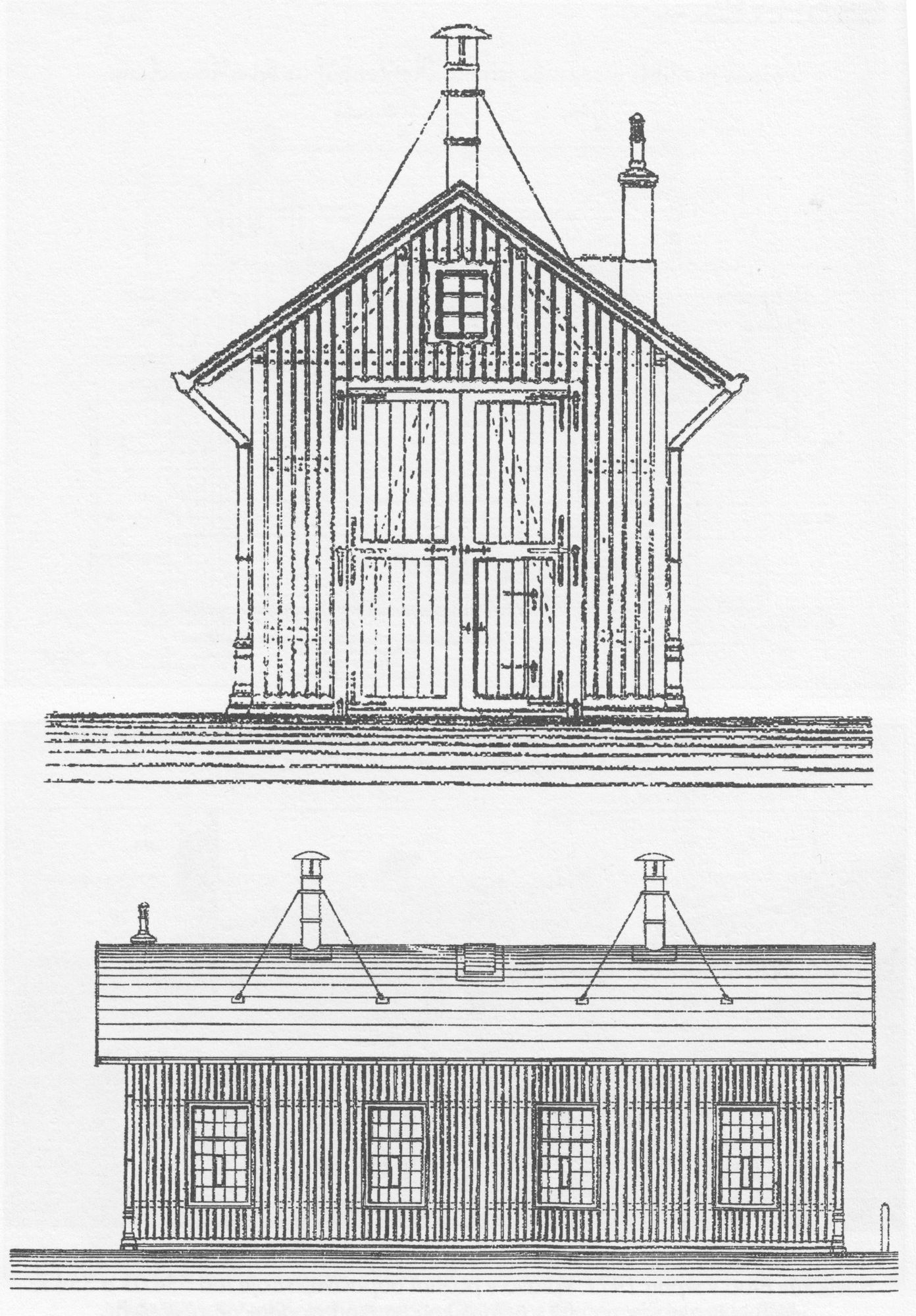

Příspěvekod milan ferdián » pát 11 říj, 2019 6:47 am
Tvůj výkres remízy. Tak vypadala cca do roku 1978, kdy existují fotografie. Na střeše nebyly větráky, ale vedeno průběžné nosné vedení troleje a remízou vedla samotná trolej. Střecha remízy měla větší tupý úhel, kvůli návaznosti na zděnou remízu. Žádný přístavek to nebyl, ale regulérní lokomotivní remíza.

Příspěvekod hank » pát 11 říj, 2019 7:53 am
Děkuji. Můžu tvé vyjádření poslat na K-report včetně toho obrázku?

Příspěvekod milan ferdián » pát 11 říj, 2019 8:03 am
hank píše:Děkuji. Můžu tvé vyjádření poslat na K-report včetně toho obrázku?
Samozřejmě můžeš. Výkres remízy je od tebe. Na internetu je krásná fotografie dřevěné remízy, tak ať chlapci z k-reportu se zahloubají do hledání. Další foto, je viz. uvedený zdroj z publikace, další dva letecké snímky a poslední LMS z roku 1946 :wink: .

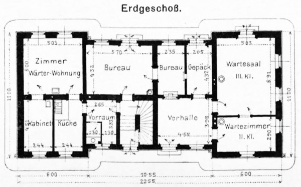

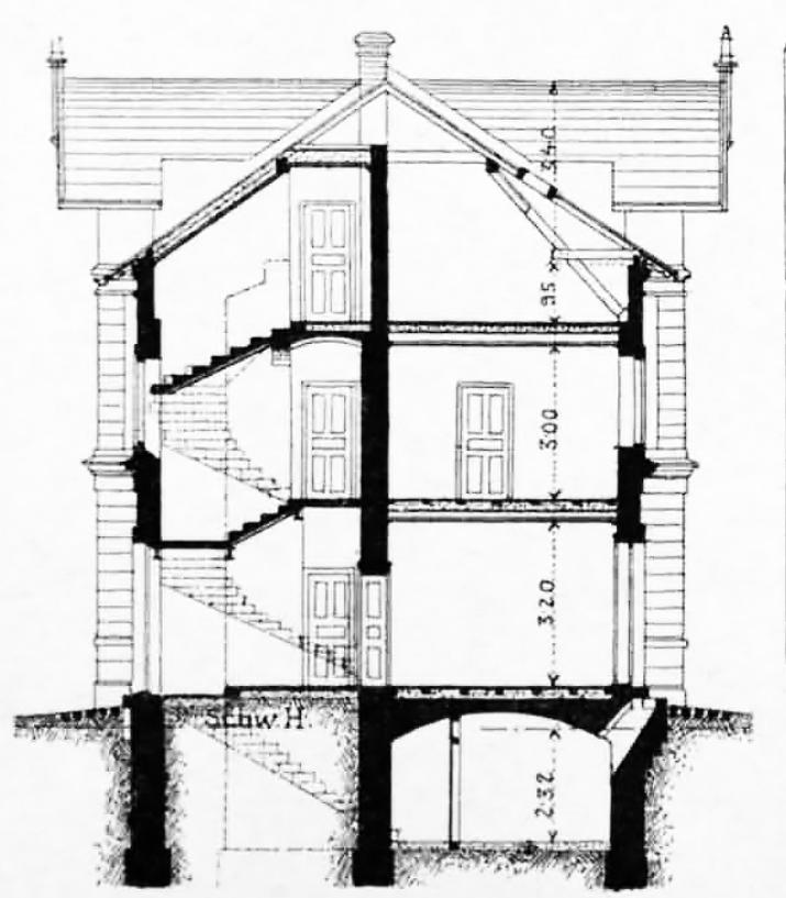

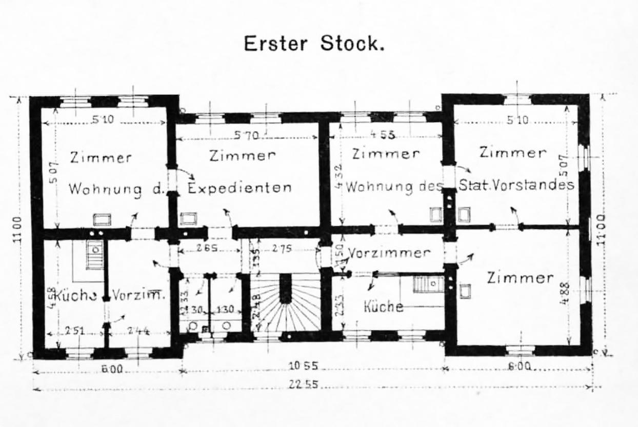

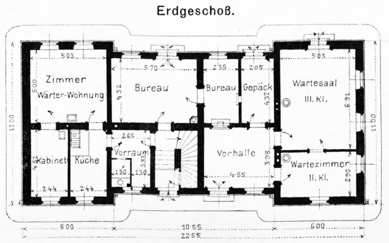

Příspěvekod hank » ned 29 bře, 2020 4:52 pm
Budova typu C vyprojektovaná architektem ÖNWB Ungerem původně pro lokálky společnosti a převzatá do sbírky normálií Železničního oddělení Zemského výboru Království českého jako LXVI/H. Použita ve stanicích Hrochův Týnec, Kolín místní nádraží, Ledečko, Jemnice, Mšeno a Merklín.
Půdorys přízemí:
Půdorys patra:
Řez:
Z plánků vyplývá i původní určení jednotlivých místností. Překládat snad není potřeba.
