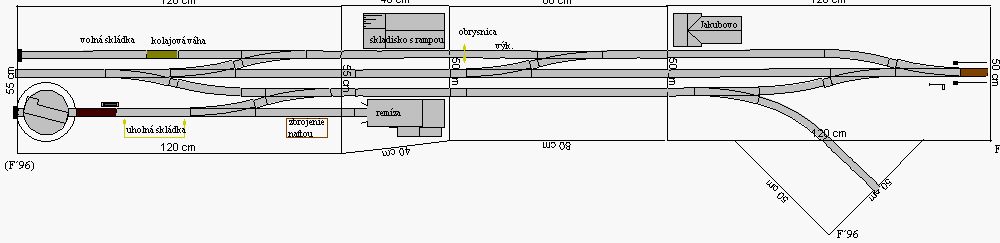

kecu.p píše:tak mě napadá, ta spojka uprostřed musí být?? je to těžké napasovat na konkretní stanici ...
Ide vlastne o plánované predĺženie pôvodnej varianty:
http://oalexander.rajce.idnes.cz/Jakubovo/#Jakubovo.jpg
Nie je to konkrétna stanica.
alexander
Příspěvky: 423
Re: Vykolejky, vyhybky
Příspěvekod radekkrupka » úte 12 dub, 2011 4:55 am
alexander píše:
Prodloužení trvalé, nebo budeš užívat stanici v obou variantách? Protože v té kratší by měla být celá kolej manipulační a tudíž krytá výkolejkou až u zhlaví...
radekkrupka
Příspěvky: 1926
Příspěvekod alexander » úte 12 dub, 2011 5:40 am
Použitie je možné v oboch variantoch. V skrátenom variante je 2. koľaj využívaná podľa vzoru Dobříš, delená na 2a - dopravná (pred staničnou budovou), 2b - manipulačná (skladisko s rampou) a 2c - voľná skládka. Tam výkoľajka samozrejme nie je.
V dlhom variante je 2. koľaj delená vlastne rovnako, ale tam už výkoľajka pravdepodobne patrí. A chcel som ju tam...
Ako som už spomenul, chcel som na vložený modul dostať koľajovú váhu aj výkoľajku, preto to nešťastné umiestnenie. Teraz sa mi zdá rozumnejšie na koľaji 2b umiestniť obrysnicu a výkoľajku a váhu umiestniť až na koľaj 2c k voľnej skládke.
alexander
Příspěvky: 423
Příspěvekod kecu.p » úte 12 dub, 2011 9:49 am
trošku jsem se v tvém výkladu zamotal ... na plánku mi chybí to nejpodstatnější a to je výpravní budova, dále pokud máš jednu kolej dopravní a to 2a - v praxi by se označovala jako kolej 2 bez indexu. Mohl by jsi prosím do plánku doplnit výpravní budovu ať poznáme kterou tu kolej myslíš jako dopravní ?? děkuji
Tak jsem si to přečetl znovu ... a musím tvůj výklad doplnit tím že v obouch případech bude výkolejka před tou spojkou ze strany manipulační koleje. Takže z prava: dopravní kolej, výhybka, kus koleje, výkolejka, kolej s obrysnicí a skladištěm.

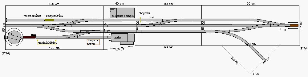

Příspěvekod alexander » úte 12 dub, 2011 4:47 pm
Takto:
alexander
Příspěvky: 423
Příspěvekod kecu.p » stř 13 dub, 2011 10:30 am
to potom už rozumím ... takto jak si to zakreslis s touto variantou souhlasím, jen mi ještě řekni ... dole ta kolej co odbočuje ... to je vlečka nebo případná další trať ??
H0 DCC + H0e analog
KŽM Sokolov
ČSD ep. 3 a 4
kecu.p
Příspěvky: 614
Registrován: pon 18 kvě, 2009 8:08 am
Příspěvekod alexander » stř 13 dub, 2011 5:40 pm
Je to vlečka, prípadne ďalšia trať. Záleží na tom, ako sa stanica použije.
alexander
Příspěvky: 423
Příspěvekod kecu.p » stř 13 dub, 2011 5:59 pm
tak když jako vlečka, opět by tu měla být výkolejka, tak buďto udělat případný další modul jen s tou výkolejkou nebo udělat odvratnou výhybku.
H0 DCC + H0e analog
KŽM Sokolov
ČSD ep. 3 a 4
kecu.p
Příspěvky: 614
Příspěvekod vmucha » stř 13 dub, 2011 6:11 pm
Já tam vidím ještě jednu věc. Kdyby to byla odbočka tak by tam mělo být návěstidlo. Dalo by se to řešit patkou, na které by se dosadilo buď mechanické seřaďovací nebo odjezdové, podle toho kam odbočka povede.
Doupovská dráha 2. epocha TT
vmucha
Příspěvky: 667
Bydliště: Mšené-lázně
Příspěvekod kecu.p » stř 13 dub, 2011 6:45 pm
u modulových stanic se to řeší tak, že jsou vytvořené šachty na návěstidla, které se dají v případě nutnosti vhodně zakrýt při jejich nevyužití ... například keři atd ... je to praxe celkem obvyklá
H0 DCC + H0e analog
KŽM Sokolov
ČSD ep. 3 a 4
kecu.p
Příspěvky: 614
Příspěvekod alexander » stř 13 dub, 2011 7:47 pm
Všetko je v plánoch do budúcnosti, šachta, aj mechaniky. Len toho času keby bolo viac!
