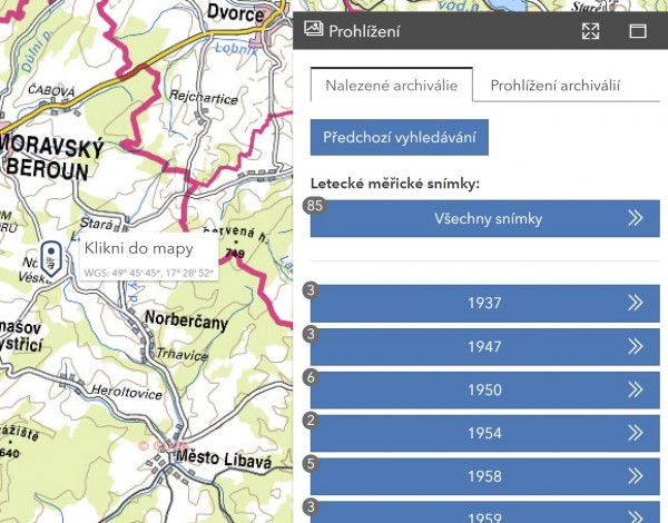

Příspěvekod Kajinek11 » pon 07 lis, 2022 2:00 pm
prcek píše:Nejsem hank, ale já tady: http://lms.cuzk.cz/lms/
Jak si přišel na to že je z roku 1975. Tuto mapu znám, ale to je mix 50-tých - 60-tých let, ne?

Příspěvekod Zlámalík » pon 07 lis, 2022 5:47 pm
Když kliknete do mapy, ukáže se vám seznam dostupných ortofoto snímků dané lokality dle letopočtu. Píšou tam Klikni do mapy - zkuste to :D

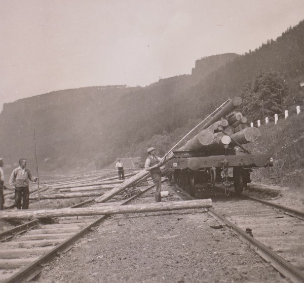

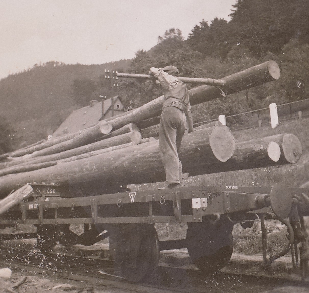

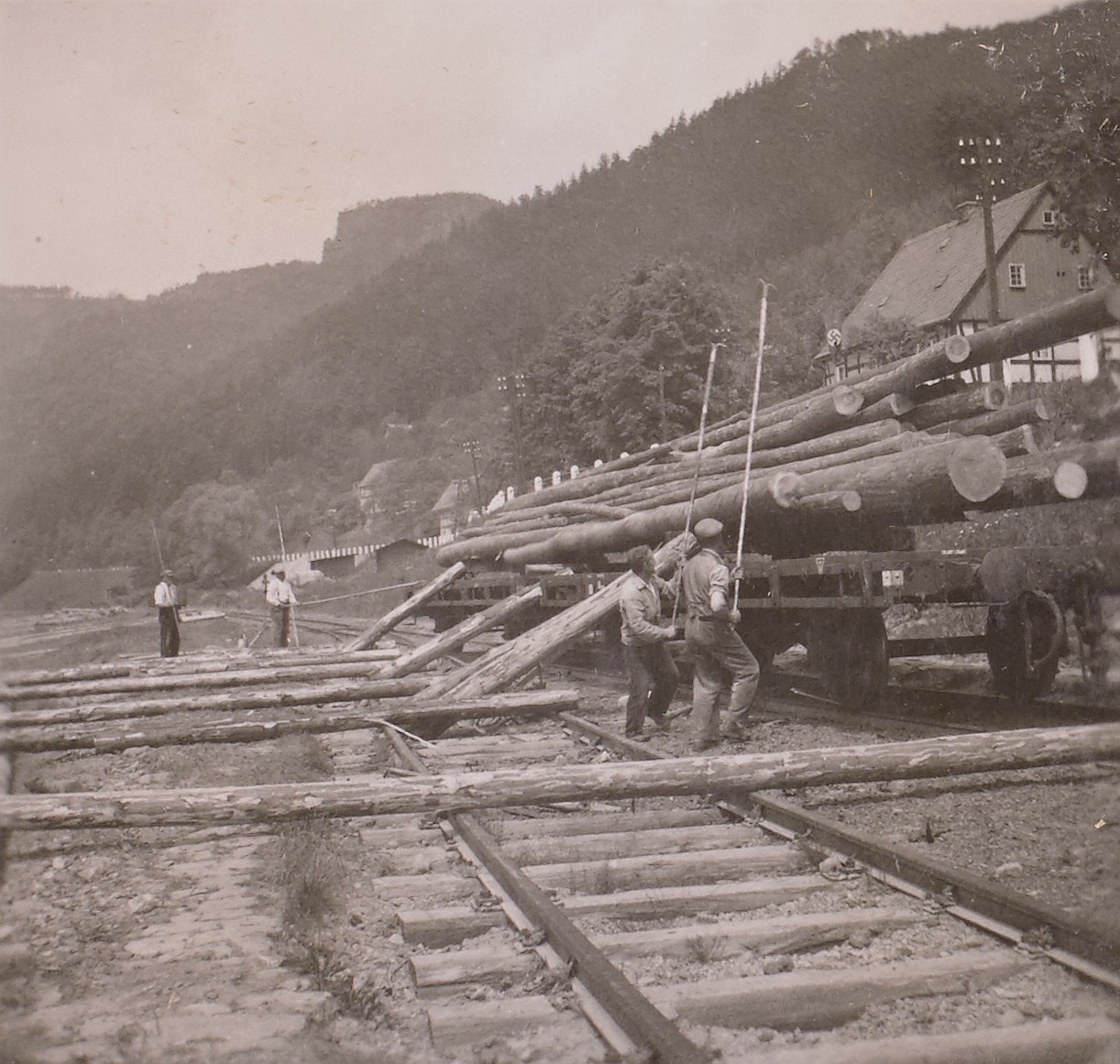

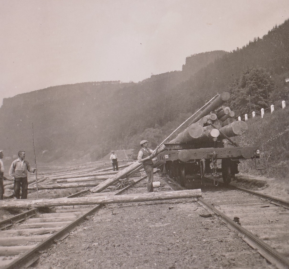

Příspěvekod Bw_Ig » pon 27 úno, 2023 6:13 pm
I když to je z jiné epochy, časové osy, tématicky je to správně. Není to překladiště z plochy na vagón, ale z vagónu na plochu a do řeky.
Také je to tématicky k oplenovým vozům ČSD.
Prostřední Žleb, překladiště přístavu - vorový přístav, vykládka kulatiny, rok 1939, tedy nápisy okolo jsou německy, ale vůz oplenový již nese přepsaný označovaní nápis BMB - ČMD, na oplenu ještě ČSD.
Nalezeno na Deutschen Fotothek, kde je uvedena ale špatná časová osa.
