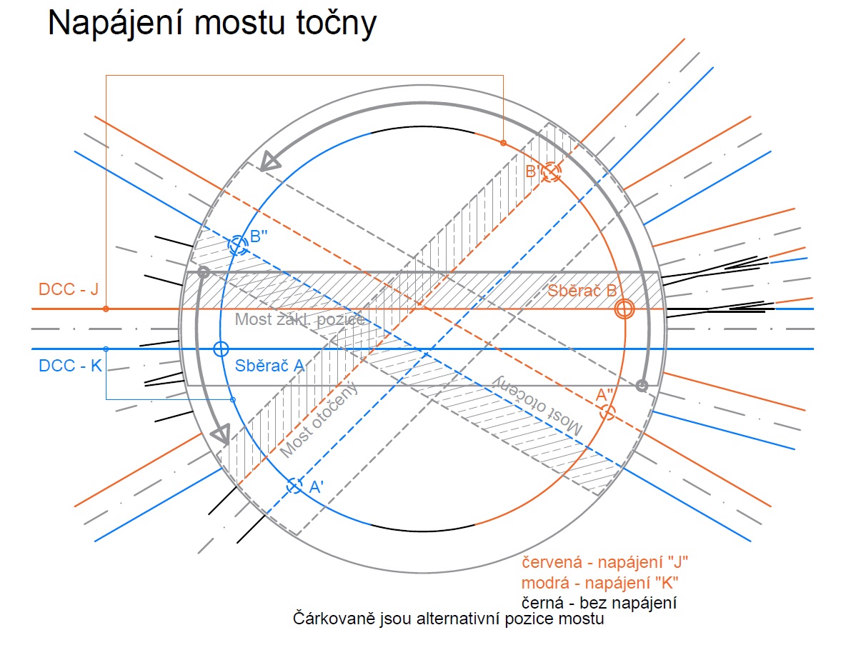

Příspěvekod Michal Šuhajda » pát 25 dub, 2025 2:18 pm
Ahoj, stavím točnu od základu. Aktuálně jsem ve stavu provozních zkoušek napájení. Vzhledem k uspořádání kolejí v depu jsem mohl použít velmi jednoduchý systém napájení kolejí na mostu točny. Přikládám schéma.
S krátkým výpadkem napájení při otáčení (na izolovaném úseku) jsem smířený. Sice přemýšlím a o doplnění nějakého zásobníku energie, který by výpadek pokryl, ale obávám se, že se svými elektro znalostmi nic nevydumám. Samozřejmě u lokomotiv s vlastním zásobníkem to potřeba nebude, ale nemám ho všude.
Předpokládám, že běžný kondenzátor rozhodí DCC signál a do žádných větších složitostí se pouštět nebudu. Ale pokud byste někdo věděl o vhodném řešení, rád si nechám poradit.

Příspěvekod fulda » pát 25 dub, 2025 3:41 pm
Já mám stejný systém. Jen mezeru mám mnohem menší. Stačí mezera o něco větší, než je velikost sběrače.
Vzhledem k tomu, že lokomotiva na točně při otáčení stojí, tak má celkem dost proudu. V zásadě jde jen o zvukové lokotky, aby ti nepřeskakoval zvuk. Lokotky bez zvuku sice pobliknou, ale toho si nikdo nevšimne.

Příspěvekod Michal Šuhajda » pát 25 dub, 2025 6:15 pm
Ahoj, děkuji za pozitivní informaci. Ten izolovaný úsek mám taky o dost menší. Ve schématu je schválně zvětšený. Takže to nechám být.

Příspěvekod Zdenek Valter » pát 25 dub, 2025 6:22 pm
Michal Šuhajda píše:Ahoj, stavím točnu od základu. Aktuálně jsem ve stavu provozních zkoušek napájení. Vzhledem k uspořádání kolejí v depu jsem mohl použít velmi jednoduchý systém napájení kolejí na mostu točny. Přikládám schéma.
Při takovémto napájení mostu - přepokládám z jedné kolejnice dělěné podle úseků natočení - mne napadá jedině rozdělit kolejnici na 6 úseků. Na točně mít na jedné straně třeba clonku nebo magnet a detekovat průjezd středem každého úseku přepbnot sousední na stejnou polaritu.
Clonka či magnet by detekovali i půjezd dělení kruhu aby došlo k přepolování polarity pomocí relé.

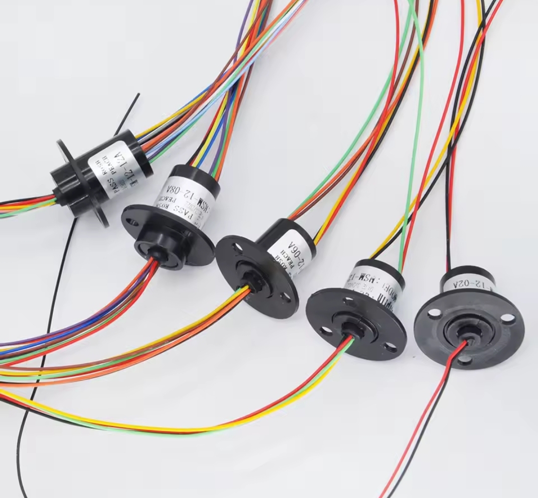

Příspěvekod BohousP » pon 02 čer, 2025 2:39 pm
Na AliExpressu jsou v akci kluzné kontakty vhodné pro točny. Dva až 18 kontaktů (např. pro osvětlení, návěstidla a pod.)
https://a.aliexpress.com/_EyEsnCW

Příspěvekod rchlumecky » pon 02 čer, 2025 5:53 pm
BohousP píše:Na AliExpressu jsou v akci kluzné kontakty vhodné pro točny. Dva až 18 kontaktů (např. pro osvětlení, návěstidla a pod.)

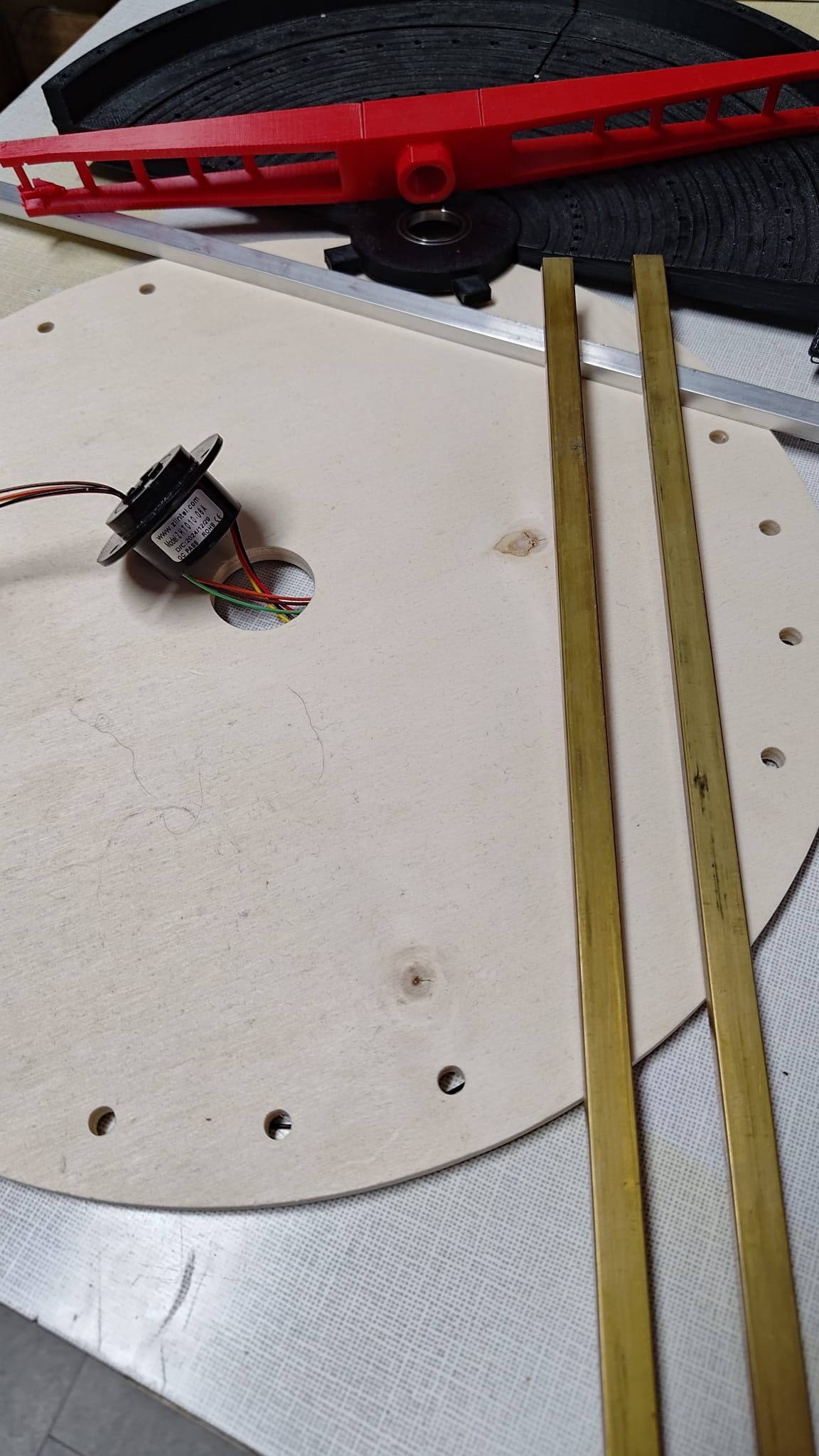

ano - také jsem zakoupil pro točnu - vypadá to použitelně i místo klasického ložiska
chci mít pohon pomocí krokového motoru v mostovce, tak potředuju DCC, Loconet a 12V do mostovky k dekodéru.

Příspěvekod Zdenek Valter » pon 02 čer, 2025 6:53 pm
rchlumecky píše:
Podle mne máš průchozí variantu - ta je lepší protože právě rotační kontakt není vhodný použít jako nosné ložisko.

Příspěvekod Zdenek Valter » pon 02 čer, 2025 7:25 pm
Zdenek Valter píše:
Tak možná takhle by to šlo:
