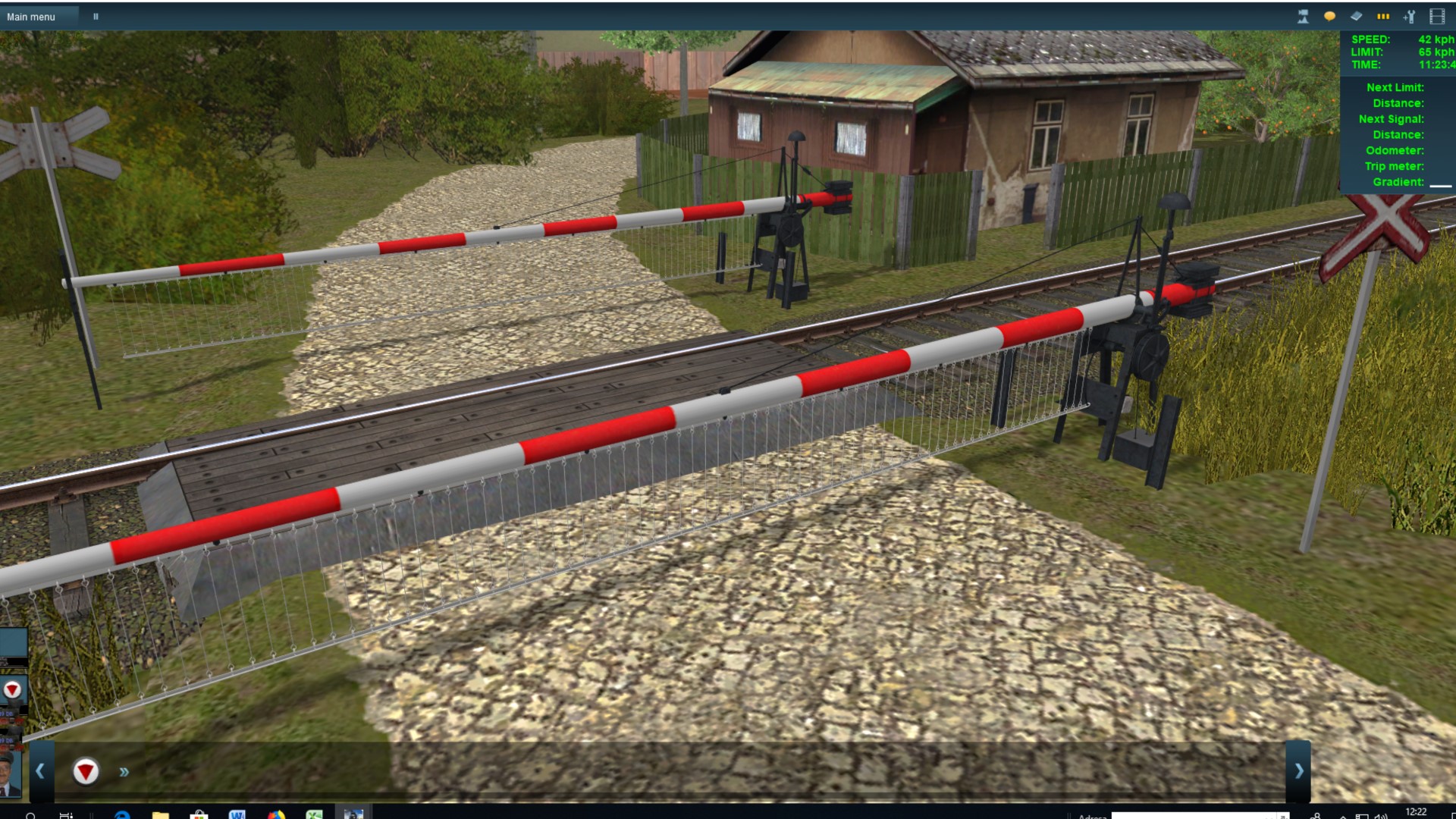

Při dalším průzkumu geometrického plánu z roku 1892 jsou zakresleny šraňky.
Určitě si je vymodelujeme.
Jaký typ šraňek se používal? Epocha II. Existuje projekt?

Příspěvekod Vladimír_B » pát 04 led, 2019 7:20 am
ladiznet píše:Jaký typ šraňek se používal? Epocha II. Existuje projekt?
Ahoj, stejné závory jako dnes, protože Trojlístek se patentoval již roku 1905 - ty jsou sice dálkové, ale i ty místní vypadají obdobně, na ně není problém sehnat plánek. Problém s plánkem může nastat třeba tady: http://www.fotohistorie.cz/FullFoto.aspx?photoID=42999 a taky nevím co je to čudo před závorami, vypadá to jako kryt něčeho, ale k čemu otevřená bedna a váha to asi taky nebude - skladiště bylo za fotografem...
Případně i tady se dají najít nějaké prvorepublikové závory: http://www.vrchlabsko.info/nostalgieat.html
Další možnost je se podívat na nějaké historické fotky buštěhradky jaké používali závory...

Pozor na barvy šraněk.Hank už se o barvách zmiňoval.

Příspěvekod Střelec » ned 06 led, 2019 12:51 pm
Lept na mechanický šraňky nabízel Hekttor, chyběla tomu jen ta "zástěrka" proti podlezení a vlastní závoru bylo nutno vybrousit ze špejle. Jinak pro jistotu zopakuju - prvorepublikové šraňky byly černobíle pruhované a kříže před nima (taky černobílé) byly na opačné straně než dnes. Občas je ještě doplňovala tabulka "pozor vlak!/achtung zug!" na sloupku někde vedle, případně v bílém poli přímo na ramenech kříže (ale to asi nebylo běžné).
Příspěvky: 1967
Re: nádraží Hora sv. Šebestiána (Sebastiansberg)
Příspěvekod hank » ned 06 led, 2019 1:42 pm
Střelec píše:Lept na mechanický šraňky nabízel Hekttor, chyběla tomu jen ta "zástěrka" proti podlezení a vlastní závoru bylo nutno vybrousit ze špejle. Jinak pro jistotu zopakuju - prvorepublikové šraňky byly černobíle pruhované a kříže před nima (taky černobílé) byly na opačné straně než dnes. Občas je ještě doplňovala tabulka "pozor vlak!/achtung zug!" na sloupku někde vedle, případně v bílém poli přímo na ramenech kříže (ale to asi nebylo běžné).
Břevno závory bylo bílé a uprostřed byl jeden černý pruh dlouhý zhruba 1/3 délky břevna.
Jinak bílé výstražné kříže s černým olemováním byly zavedeny v květnu 1931. Někde ve starých diskusích tady je jejich rozměrový výkres z příslušné normálie. Z výkresu taky vyplývá, že se dělaly ve dvou velikostech. Vlevo se jezdilo do 15. března 1939, ale Šebík byl v odtrženém pohraničí, takže tam jenom do října 1938. Tabulka Pozor na vlak/Achtung auf den Zug se používala do zavedení křížů, v pohraničí byla dvojjazyčná.

Příspěvekod radeksindy » ned 06 led, 2019 3:51 pm
Nejméně od roku 1937 platí, že břevno bylo bílé s černými pruhy šířky 30-50 cm, na obou koncích muselo vyjít 20 cm černého pruhu. Zbytek černý. (viz kniha o dopravní službě P.Štěpánka). Předtím byl pruh na obou koncích a uprostřed, ale délky průhů přesně neznám. Tipuji tak cca kolem 50 až 60 cm, to nejčastější stav k vidění na fotkách z období mezi válkami.
