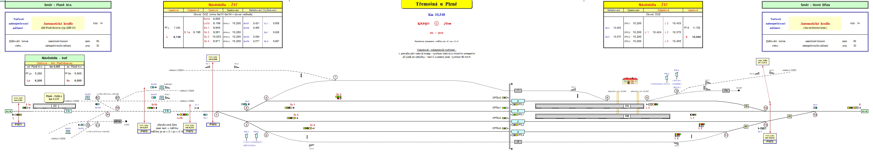

Když už tu máme hezké téma o návěstích pro posun, tak se dovolím zařadit s dotazem na Třemošnou u Plzně. Stanice je osazená odjezdovými a cestovými návěstidly u jednotlivých dopravních kolejí (a jestě navíc opakovacími předvěstmi odjezdových / cestových na návěstní lávce v oblouku stanice), která jsou ale platná jenom pro jízdu vlaku (pruhy stejně široké) a pro posun je na každém zhlaví skupinové seřaďovací návěstidlo. Je to ještě někde jinde? Jakou to má výhodu? V modelu by to dost zjednodušilo stavění cest, kdy posunová cesta = všude červená a pouze na ranžírce bílá bez ohledu odkud je postaveno...

michal_d píše:... Jakou to má výhodu? ...
Žádnou, pouze se ušetřily finance. :wink:
Zhruba úvaha provozovatele dráhy při zadání rekonstrukce ZZ: Stanice se bude obsluhovat dálkově - ale nebudeme utrácet, a stačí když půjde stavět vlakové cesty. Případný posun si bude řídit dopravce na místě z pomocných stavědel, takže ten už si to tam nějak ošéfuje! Jenže tam máme přejezdy, a tam by nám to neprošlo - tak tam dáme alespoň ranžírky, které nám je budou krýt. :D
Prostě paskvil! 8)

To je teda brutal paskvil, protože ty Sc 1,2,3,4 a L 1,2,3,4 mají bílé a dokázaly by ukázat návěst Posun dovolen a v tom případě by ty Se 2 a Se 3 byly nadbytečné.
Tohle mi taky hlava nebere.
Na jedné straně je snaha eliminovat chyby lidského faktoru omezováním provozu podle D3; na straně druhé témuž (ne)omylnému a (ne)spolehlivému lidskému faktoru s plnou parádou svěřujeme zabezpečení řízení posunu. :?

Jaké rozhodnutí vedlo k této situaci v Třemošné nevím. Ale tím, že se tam vybudovala pomocná stavědla a posun je řešen z nich se moc neušetřilo. Důvodem k tomuto řešení mohlo být spíš to, že zde byl plánován větší objem posunu s přejížděním mezi vlečkami a dopravními kolejemi. Použitím pomocných stavědel není dispečer DOZ zatěžován řízením posunu. Jen předá pomocná stavědla a o zbytek se postará posunová četa. Navíc se můžou zrychlit úvraťové posunové cesty.

JiriKTT píše:... Ale tím, že se tam vybudovala pomocná stavědla a posun je řešen z nich se moc neušetřilo. ...
Ale ušetřilo se minimálně na software, který čím toho umí víc, tím je dražší. (Jen dosazení návěstí pro jízdu na obsazenou kolej v Praze na hlavním kvůli spojování ešusů bylo v minulosti z finančních důvodů neřešitelný problém!)
Další otázkou je, jestli je levnější pomocné stavědlo nebo motorický přestavník. Na DOZ je zvykem, že přestavníky jsou pouze na výhybkách pro jízdu vlaků, a výhybky odbočující na manipulační kolej jsou ruční s klíčem v elektromagnetickém zámku. Pokud je ale třeba při posunu obsluhovat ještě přejezd, nastupuje PSt, kdy EMZ je jeho součástí a dále jsou zde obslužné prvky pro PZZ, přilehlá návěstidla, a příp. i přestavníky výhybek na dopravních kolejích. Ale v Třemošné je ten paskvil dokonán tím, že na manipulační kolej č. 6 jsou z obou stran motory, a na kolej č. 7 ve směru od Plzně také. Další zajímavostí je, že cestová a odjezdová návěstidla jsou platná jen pro jízdu vlaků (stejně široké pruhy), a SŘ u těchto návěstidel uvádí, že: zaměstnanec přebírající obsluhu PSt. musí vždy před převzetím obsluhy PSt. vyrozumět všechny zaměstnance řídící posun, kteří jsou s posunovým dílem před tímto návěstidlem, o neplatnosti souhlasu k zahájení posunu tímto návěstidlem. Omezení platí pro posun v případě předání a následného převzetí VPSt.1. :D Proč??? Další kuriozitou je, že ty ranžírky se obsluhují pouze z PSt, takže naopak při posunu řízeném výpravčím DOZ (např. nutnost objetí při výluce, apod.) se musí posunovat proti modré? :D
JiriKTT píše:... Důvodem k tomuto řešení mohlo být spíš to, že zde byl plánován větší objem posunu s přejížděním mezi vlečkami a dopravními kolejemi. ...
Potom je ale tím víc zarážející, že návěstidla na dopravních kolejích nejsou platná i pro posun. :wink:
JiriKTT píše:... Použitím pomocných stavědel není dispečer DOZ zatěžován řízením posunu. Jen předá pomocná stavědla a o zbytek se postará posunová četa. Navíc se můžou zrychlit úvraťové posunové cesty.
Bezesporu. Navíc zde máme alibistické vyřešení případného průseru při posunu, kdy jde všechno za dopravcem.
Ale když už to tak v té Třemošné tak je, má alespoň jednu výhodu, že ta návěstidla pro posun neplatí. To např. Praha Zbraslav (což je paradoxně stanice kde se na celé DOZ posunuje nejvíc) má návěstidla platná pro vlak i pro posun, ale bílou neumí. Takže posun si při předání řídí dopravce, ale stejně mu ta návěstidla musí výpravčí DOZ zneplatňovat. :wink:
