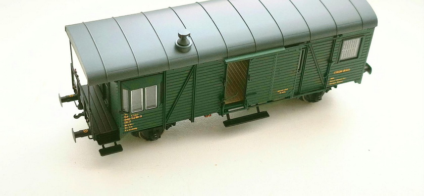

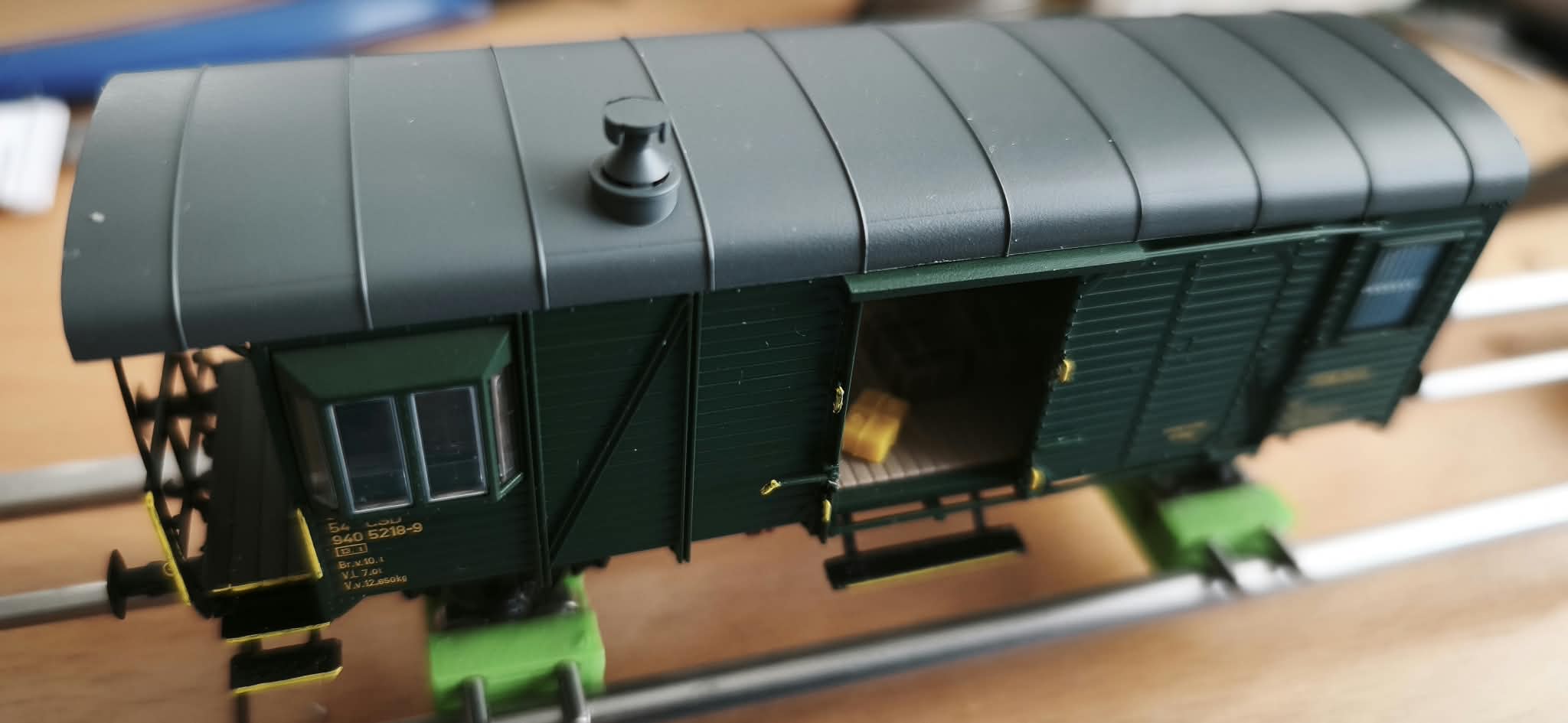

Zdravím kolegové. Nemáte někdo prosím nějaké fotky vnitřku Hytláku? 940 5218 9 DaaK nebo i jiného čísla. Venkovní fotky jsem našel ,ale jak vypadal vagón uvnitř, tak nikde není nic.

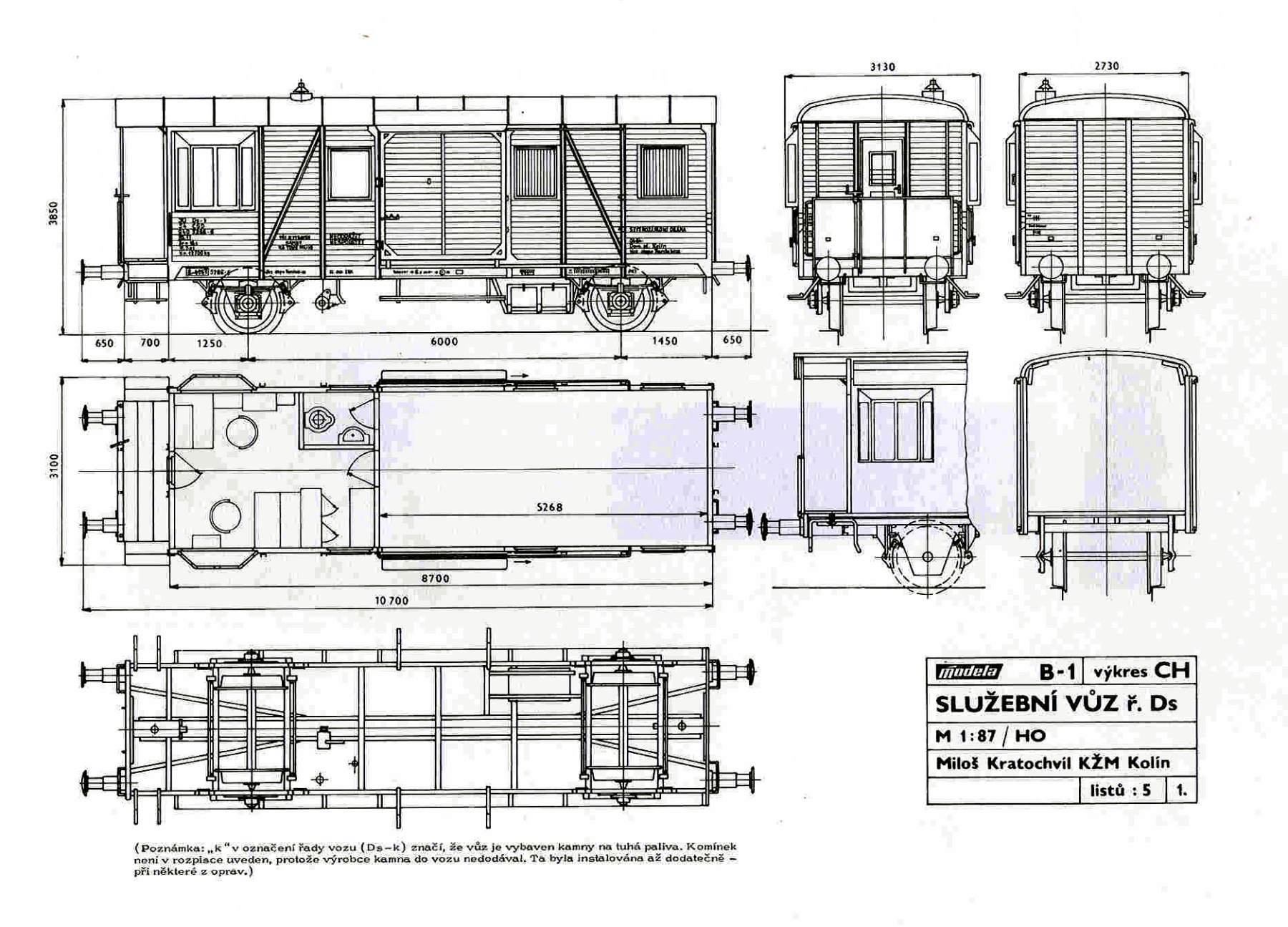

toto nestačí?

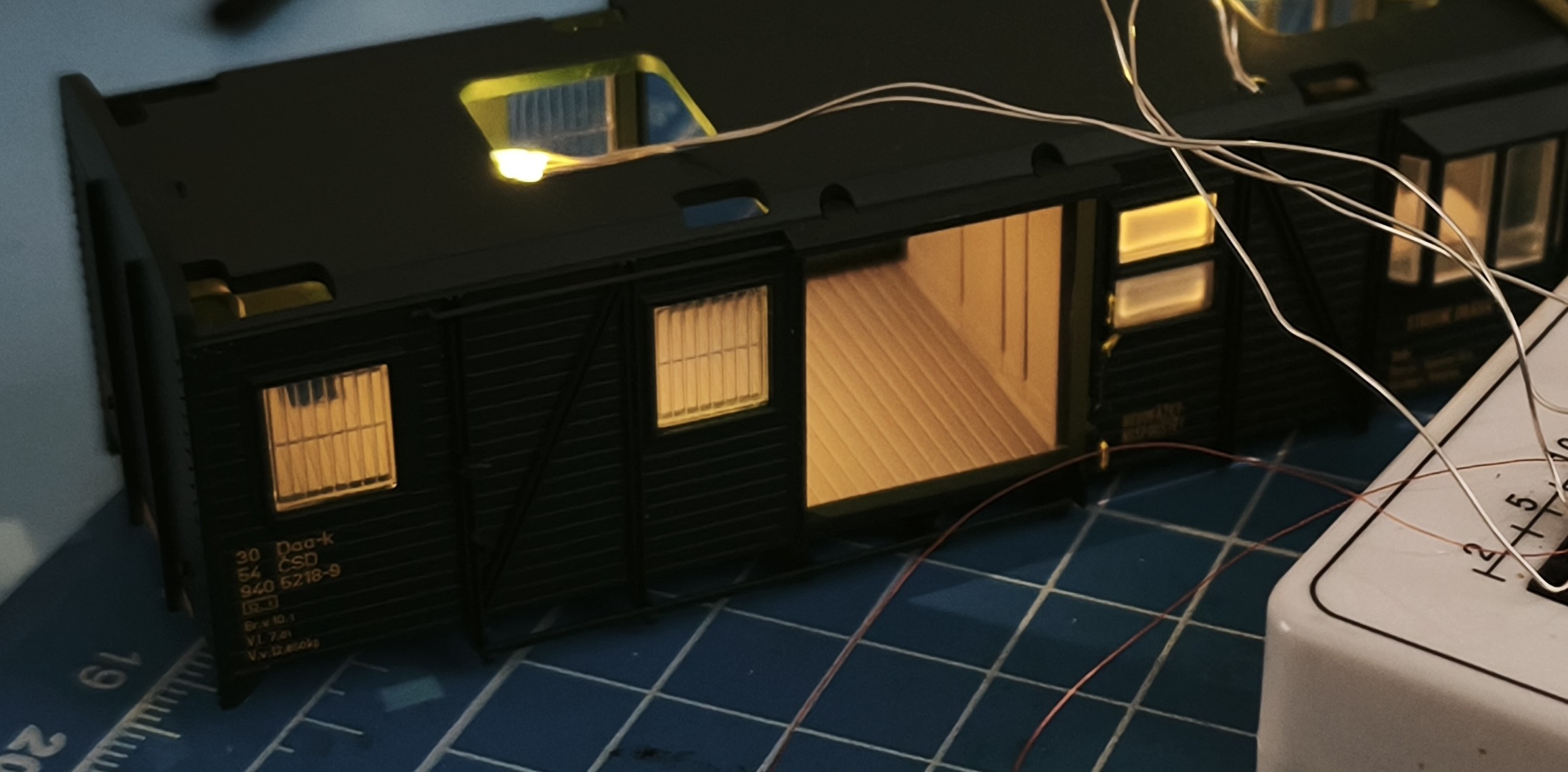

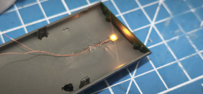

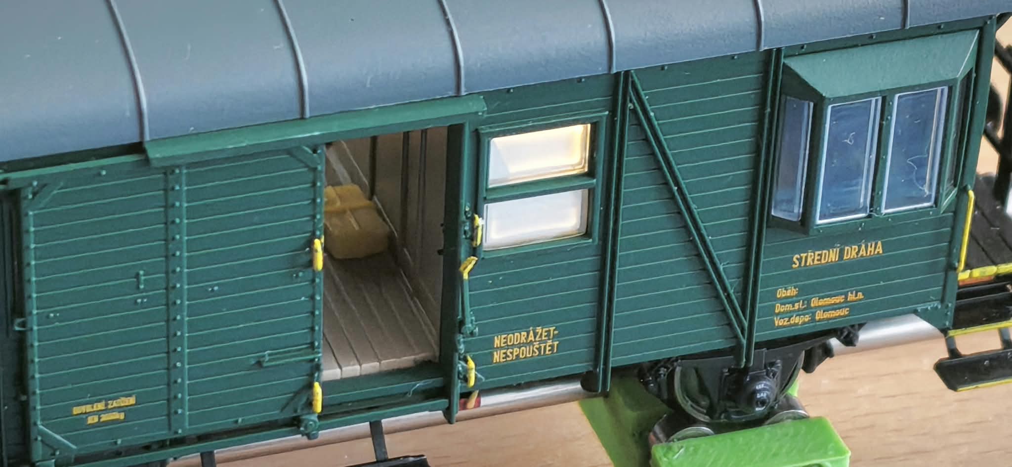

Dodělávám si pomocí funkčního dekodéru osvětlení a chtěl jsem vidět, jak jsou umístněná světla. LQ mám již zapojené a svítí takto: Prostor vlakvedoucího, WC, prostor pro zavazadla/náklad a nástupní plošina. Pro sjednocení ovládání jsou ovládané jako u Rybáka F1-F4.
Marian_r děkuji.

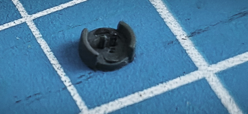

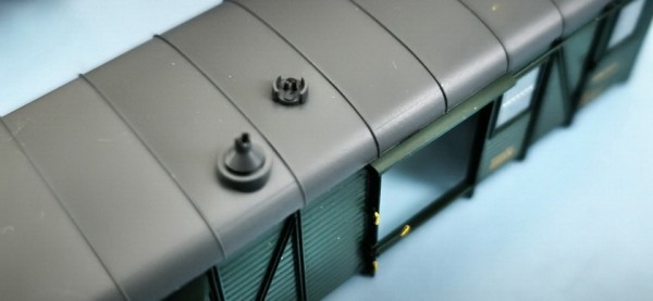

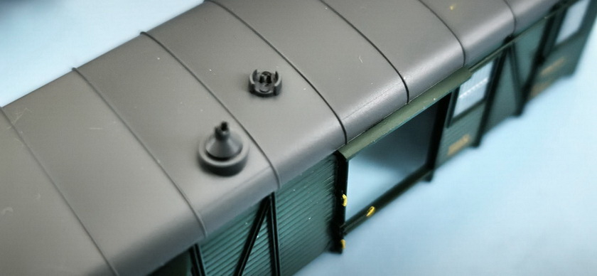

A jak tu psal jeden kolega, přilepte si stříšku komínku. Opravdu tam drží silou vůle, také mi při manipulaci s vagónem upadla. Jako náhradní díl jsem ji u Roca neviděl. Já to lepení měl ulehčené tím, že jsem měl střechu dole.

Stříška se ztratila mně. Když jsem na to přišel u nového hytláku, a chtěl ji přilepit i na starším, tak už tam nebyla. Nakonec jsem ji vytiskl 3d tiskem FDM. Na první pohled je k nerozeznání.

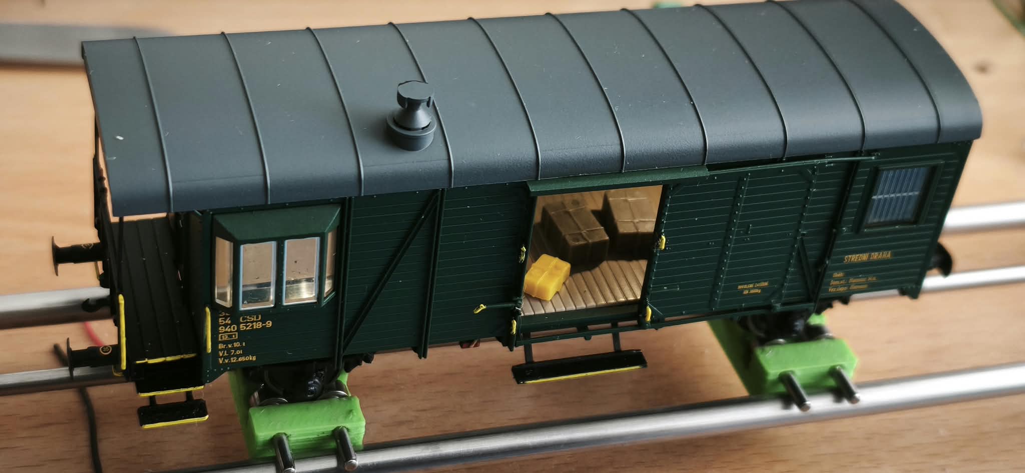

Tak hotovo.

"Dosky" na podlahe sú dosť hrubé.
Ale inak paráda.
