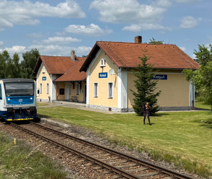

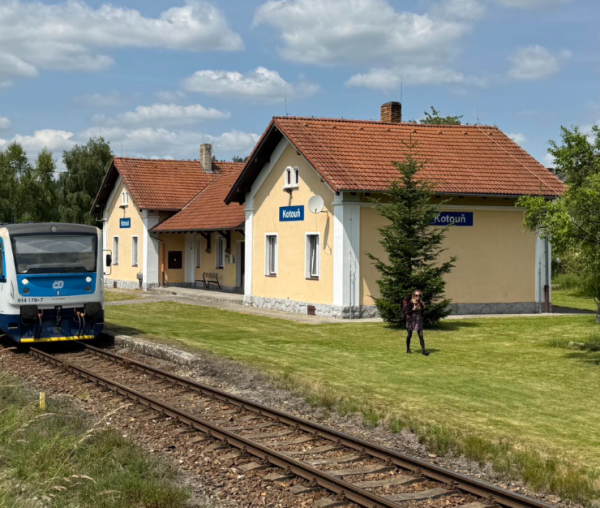

Příspěvekod -vera- » stř 29 dub, 2026 2:32 pm
Dobrý den, nemáte náhodou pánové technický výkres této výpravní budovy? KB-model sice model nabízí, ale má přední okna moderní třídělné. V tomto vlákně výkres není. Děkuji i za případné tipy na odkazy.
