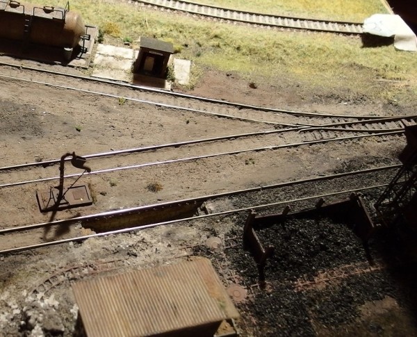

Nechci zakládat nové vlákno. Sice to není úplně nástupiště, ale technika bude podobná..
Jak nejlépe znázornit povrch co je všude kolem stanice? Ve skutečnosti je to směs hlíny, štěrku, špíny... Vlastně by to měla být nějaká tvarovatelná hmota, která pude nacpat i mezi pražce a výhybky. Zároveň toho budu toho dělat poměrně velké množství kolem celé stanice a depa. Takže bych si tu hmotu nerad dělal přes sítko z přírodních materiálů a měl bych být schopen jí přesně opakovat, protože nezvládnu vše udělat najednou. Jemný štěrk N mi také nepřijde pro TT dobrá volba, už jenom kvůli hmotnosti a hrubosti.
Možná, že by dotaz mohl i znít: Kde sehnat jemnou hmotu (prach) ve větším množství, který se dá s trochou JARU a transparentním lepidlem posléze hezky tvarovat.
Reál - co chci..
Díky moc za nápady.

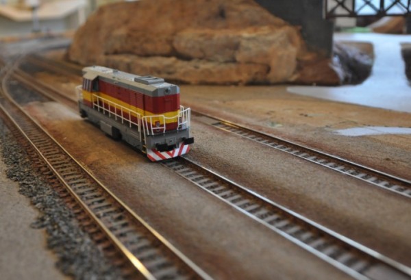

A tady jeden příklad jak se mi to líbí:
zhruba co bych rád V TT
Zde je příklad jak se to povedlo mě (kombinace drceného papíru a přesypaného popela), moc s výsledkem spokojen nejsem :cry:
moje práce
