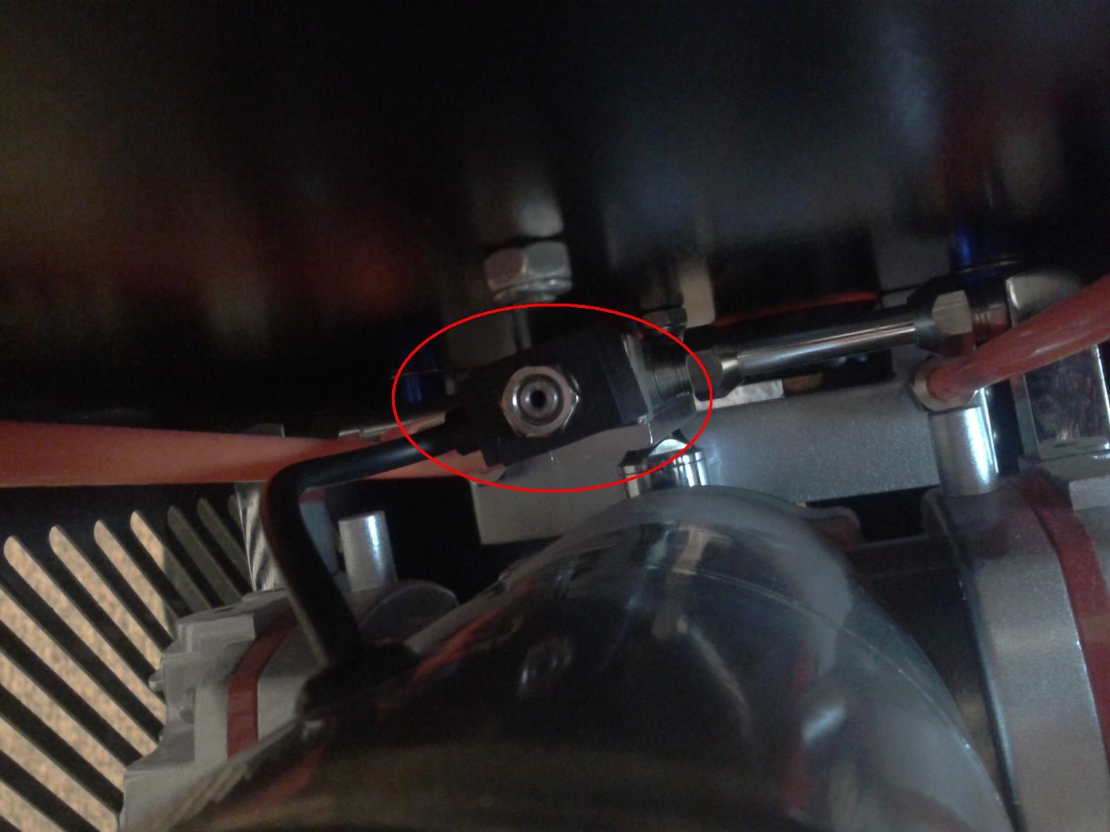

ahoj kolegové,
máte někdo prosím zkušenosti s kompresory? Po cca půl roce jsem vytáhnul ten svůj ze skříně a při tlakování jsem zjistil, že mi uniká vzduch i tímto dílem (viz obrázek). Bohužel se v konstrukci kompresorů nevyznám, takže netuším kde by mohla být chyba :-(
Díky za pomoc!

Tohle je mi povědomý. Řešil jsem stejnej trabl před pár měsíci. Jestli je to to samý, co jsem měl já, tak je problém v membráně, která přepouští vzduch k tlakovému spínači. V mém případě šlo o to, že tlaková nádoba zevnitř rezne, a kousky rzi se usazují pod membránou, která pak netěsní. Díky tomu pak vzduch stále uniká z tlakového spínače (ta černá kostička). Z fotky nepoznám, jestli je to ten samý kompresor, co mám já (Orlik / Fengda AS 189), ale počítám, že řešení bude tak jako tak stejný - uvolnit tu hliníkovou hlavu kompresoru, aby bylo možný odmontovat membránu (u mně je v takovým stříbrným válečku na trubce mezi nádobou a tlakovým spínačem), rozebrat, z pod membránky vyčistit veškerej bordel, a pak provést sborku v opačném pořadí než rozborku. Mělo by to zabrat. Aspoň u mně to pomohlo. Nějak se povedlo, že jsem to tenkrát i dokumentoval, takže se můžeš podívat i na fotky (pokud by něco nebylo jasný, ozvi se):

Příspěvekod Kalimero » úte 24 dub, 2012 4:59 pm
Kudy přesně ti to fučí? Tou dírkou nahoře nebo někde okolo?

Příspěvekod hurri76 » úte 24 dub, 2012 5:45 pm
tou dírkou nahoře, jak je v červeném oválu

Příspěvekod hurri76 » stř 25 dub, 2012 10:36 am
je možné, že ta cívka (předpokládám, že to černé je cívka) nespíná hned od začátku? Je mi divné, že hned od spuštění kompresoru mi tam uniká vzduch, což by neměl :-/

Příspěvekod dejv » stř 25 dub, 2012 1:37 pm
To je fakt, to by neměl. Ale vlastně si ani nedokážu moc představit, jak k tomu vlastně může dojít (jinak, než že by byl problém v té membráně). Já to chápu tak, že kompresor tlačí vzduch do nádoby, a když tlak v ní "přepere" tu membránu, vzduch unikne trubkou ke spínači, a tím vypne kompresor (přitom se ozve takové to charakteristické upšouknutí). Takhle to funguje za normálních okolností (nebo tak si to aspoň představuju, ale můžu být klidně mimo, protože v kompresorech se prd vyznám).
Pokud je ale tahle logika správná, tak průběžný únik z tohohle místa ukazuje na membránu, jinak si to vysvětlit neumím. To ona je přeci zodpovědná za to, aby se tam vzduch z tlakovky normálně nedostával, ne?
Ale jak říkám, nerozumím tomu, takže je klidně možný, že mi něco zásadního uniká. Vím jen to, že v mém případě byl problém opravdu v té membráně, a pomohlo její vyčištění. Ještě jeden postřeh - mně se to chovalo tak, že čím byl tlak v nádobě nižší, tím to unikalo víc (což mi přijde samo o sobě zajímavý, čekal bych to naopak) Jestli hned od začátku ale říct nedokážu, přes ten rámus kompresoru jsem to neslyšel, až když se vypnul. Nejspíš ale jo.

Příspěvekod hurri76 » stř 25 dub, 2012 1:44 pm
tak mně to utíká hnedle od spuštění kompresoru, ani nemusí být v nádobě tlak :-/
když to ucpu prstem, tak nádoba normálně tlakuje a kolem membrány žádný vzduch neutíká. To automatické vypnutí se mi taky nespustilo, ale to může být tím, že jsem to držel prstem a to není 100%
mně to spíš připadá, jako kdyby ten odlehčovací ventil byl vypnutý hned od začátku, ale taky se v tom moc nevyznám :-(

Příspěvekod Kalimero » čtv 26 dub, 2012 6:08 pm
Chyba určitě není v tom válečku s membránou ale nejspíš v té kostce do které je ten váleček připojený a na který je shora připojená ta cívka.Odpojit cívku, celou kostku sundat a podívat se do ní, někde tam bude prošvihlé těsnění nebo něco prasklého či zlomeného.Ta membrána sice mohla být prvotní příčinou závady pokud nechodila, ale pokud jsi ji očistil a vypadá OK tak s tou už bych si víc hlavu nelámal.Ta kostka je ve skutečnosti elektricky spínaný ventil a ta chyba bude v něm, nejspíš steřelé a tudíž nefunkční těsnění a nebo zlomený pístek který zablokoval ventil v nějaké mezipoloze.Ten horní otvor na cívce je odfuk a měl by být otevřený jen na okamžik během přepínání ventilu, pokud fučí furt, něco ten ventil blokuje.
