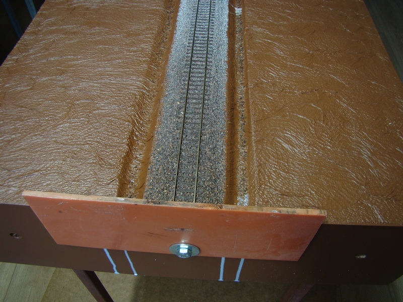

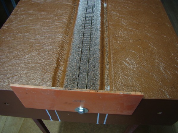

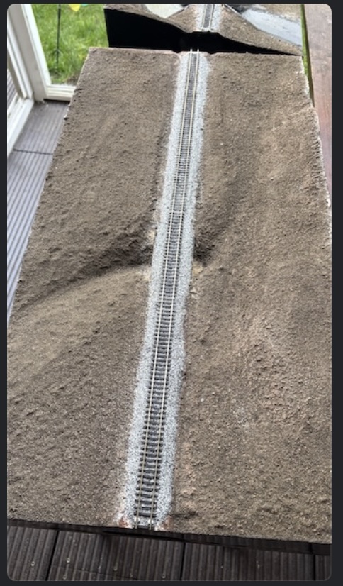

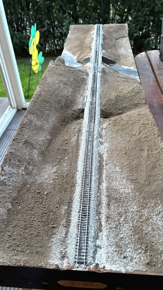

rozmíchané dobře.
půl roku tu pixlu mám.
pracoval jsem venku, povětrno, 15C.
takhle to vypadá po úplném zaschnutí

Až takhle? Tak to je masakr a je mi to líto, taková pěkná práce jinak.
Já štěrkuji balfixem od Poláka, ale duvilax používám také občas na nějaké jednodušší lepení. Ono to totiž není primárně určeno k lepení, ale jako příměs do stavebních směsí. Nicméně lidí to s úspěchem používají, proto se divím ( a kdoví jak se vyrábí balfix).
Nechal bych tomu pár dní, ale jestli to je už týden, tak fakt nevím.
Ještě blbý dotaz, jaký duvilax používáš? Mluvím o modrém BD20.

Třeba když tohle udělá beton, tak se říká že "zprachne". Tedy horní vrstva zatuhne moc brzo a spodní ještě ne. Dochází k tomu, když tuhne na sluníčku a má málo vody.

Hlínu opracíš snadno, štěrk bude horší. Zkusil bych ho navlhčit a třeba se to ještě rozlepí. Nejprve bych tomu ale dál ještě více času, klidně týden, dva, třeba to ještě dotuhne a zesvětlí.

S tímto bych se ztotožnil i já a zkusil bych to rozprašovačem znovu poprášit vodou, aby to povolilo a v klidu mohlo znovu uschnout.
petr2023
Příspěvky: 107
Bydliště: PRAHA 13
Re: Jaké lepidlo na laser cut stavebnice?
Příspěvekod HonzaV » čtv 09 dub, 2026 7:20 am
Nu, díky za rady a podněty. Nakonec jsem začal nejméně invazivní metodou:
  • Opětovně a opakovaně to navlhčit.
zabralo to. díky.
štěrk stejně půjde pod nějakou patinu. ale hlína se probrala a už není jako zasněžená.
