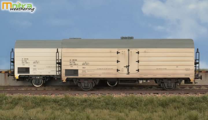

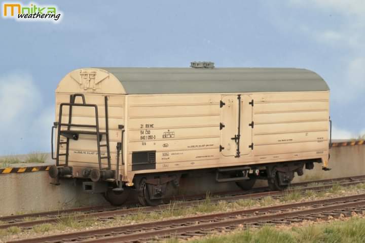

Vik píše:Dovolím se podělit o mé ¨zaprasení¨ Eas vozů
V porovnání je vidět ještě jeden ve stavu po vybalení.
Snažil jsem se u podvozků být hodně konzervativní.
nechtěl bys popsat pro méně zkušenné jak jsi postupoval. Vysledek je totiž dost dobrý.

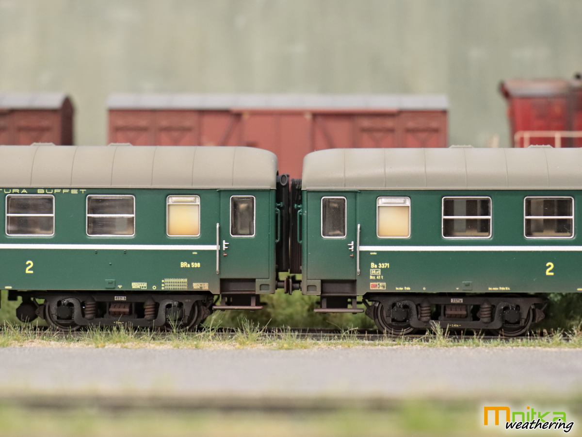

Příspěvekod mnitka » ned 07 kvě, 2023 6:41 pm

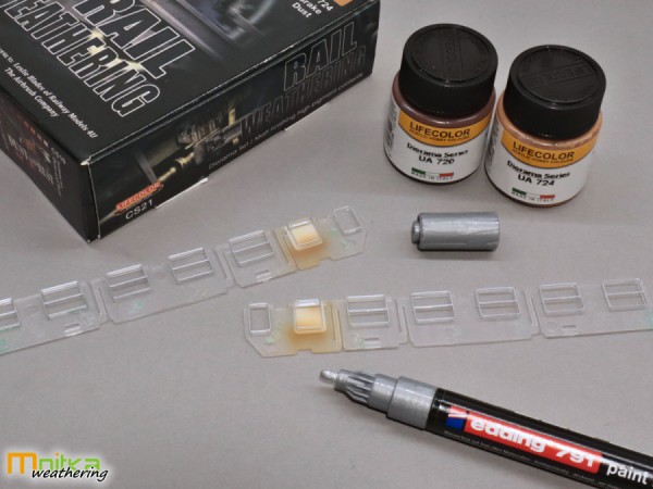

Vzpomínáte na ta zažloutlá okna záchodků osobních vozů?

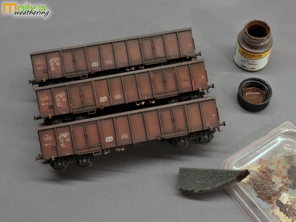

Příspěvekod mnitka » sob 13 kvě, 2023 9:08 pm

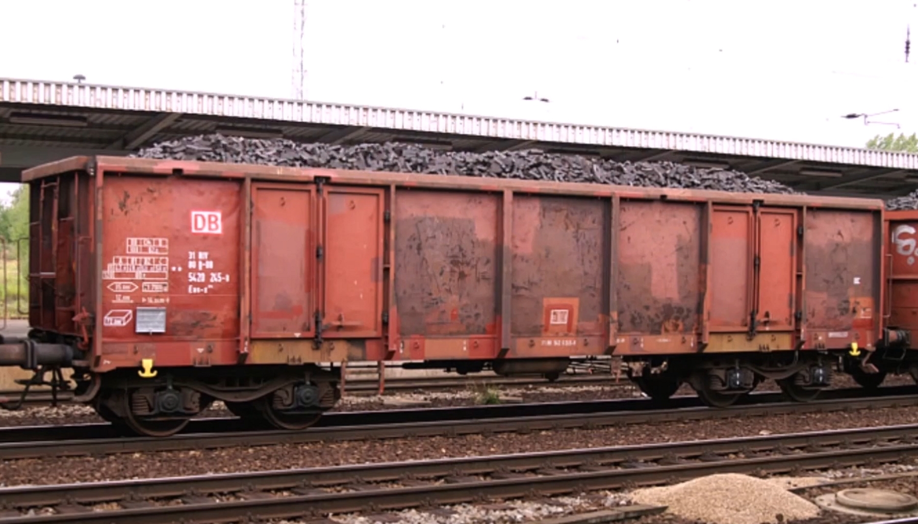

Moje pojetí provozního opotřebení vysokostěnných vozů dnešní doby.

Příspěvekod hummus » ned 14 kvě, 2023 8:37 pm
Tohle je nádhera. Sleduju i na FB a je to pro mě vekou inspirací.

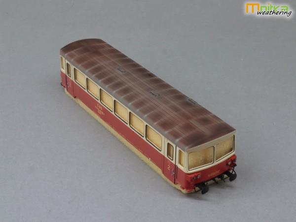

Příspěvekod mnitka » čtv 17 srp, 2023 4:58 am
Opět připojím něco ze svého pracovního stolu, tentokrát to je střecha připojeného vozu řady Baafx ROCO HO.

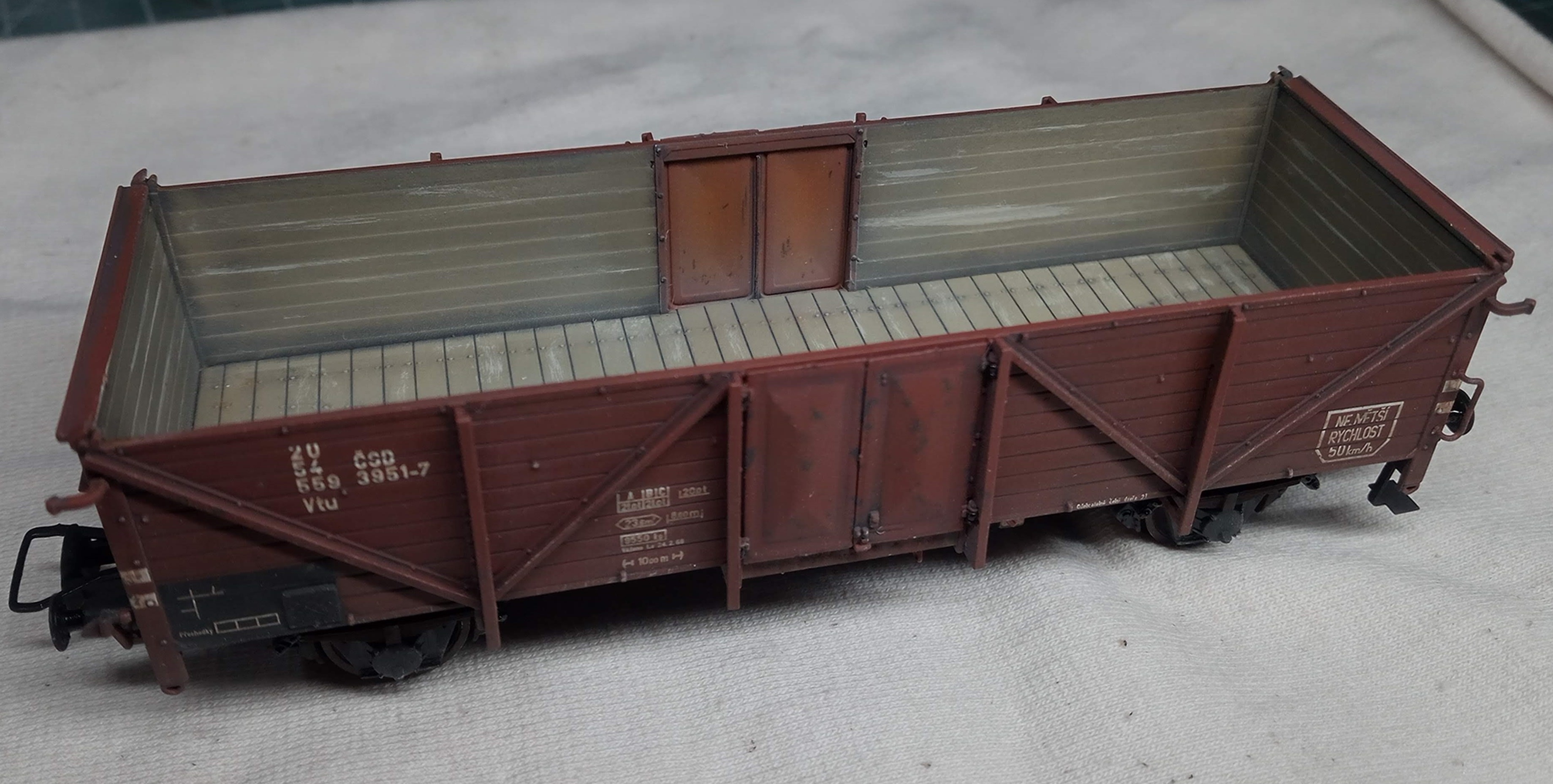

Většina mého vozového parku je ČSD a snažím se aby odpovídaly popisy i provedení nátěrů. U tohoto rumunského uhláku jsem správnost popisů úplně neřešil, stejně to nemám jak prověřit. Popisy, ala začátek 70.tých let, by snad mohly být správně, nebo tak alespoň vypadají. Stejně jako fakt, že vozy tohoto typu byly po válce roztroušeny po celé Evropě, včetně Rumunska. Model jsem nijak neupravoval, kromě vnitřní strany výklopných klapek, které nevypadají moc modelově. Tam jsem vložil Kousek hliníkového plechu s naznačeným psaníčkovým prolisem. Vše stříkáno syntetickými barvami Revell, dotvořeno waschem od AK, práškovými patinátory Agama a olejovkami Umton. :D

mnitka píše:Moje pojetí provozního opotřebení vysokostěnných vozů dnešní doby.
(ukradnuté z nejakého patinovacieho videa)

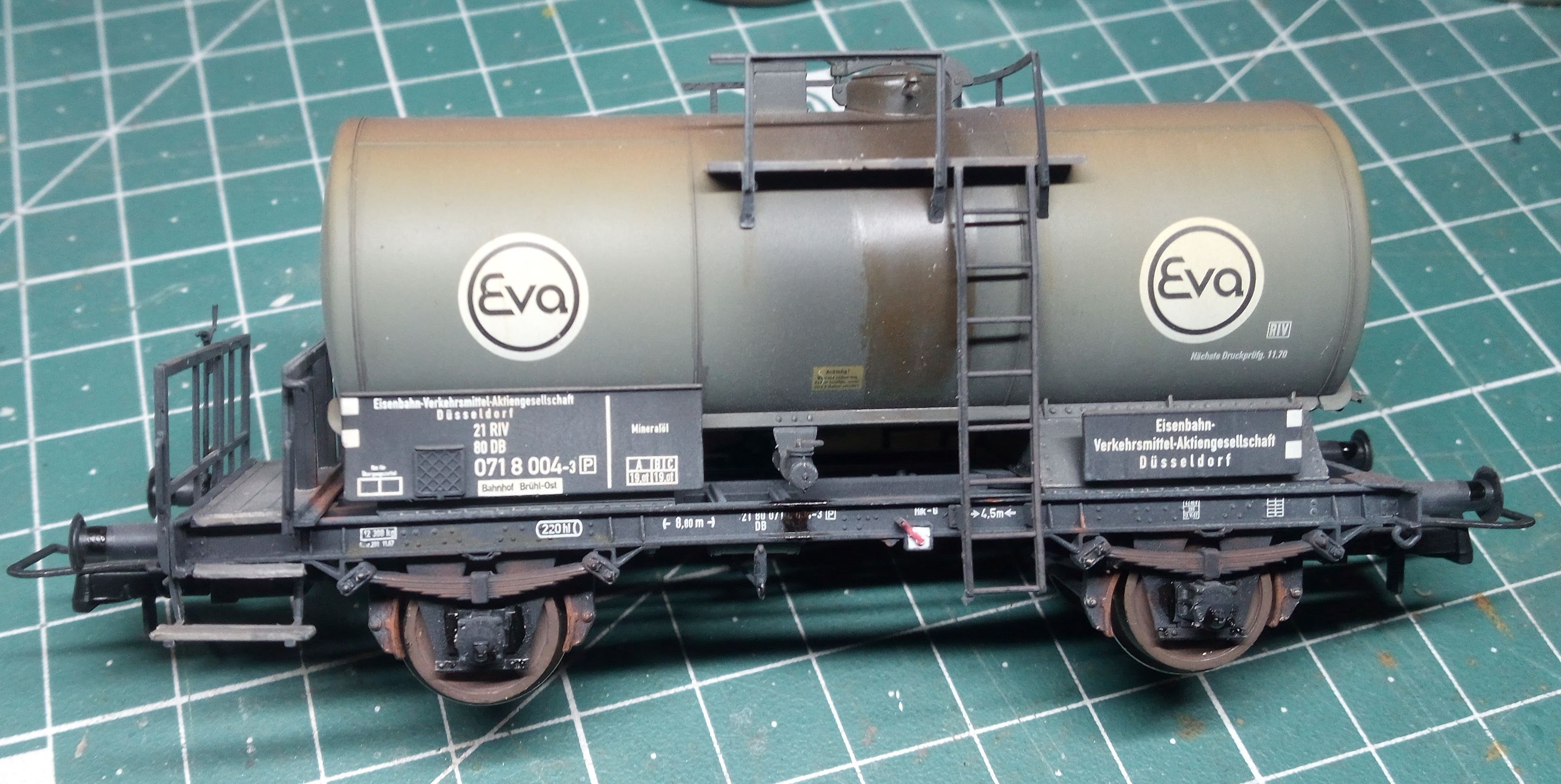

Příspěvekod Milan.D. » stř 12 lis, 2025 7:43 pm
Vozy, které stavím ze stavebnice, patinuji už při stavbě, ale protože momentálně nemám žádnou stavebnici, zkouším patinovat továrně vyráběné vozy. Postup a použité barvy jsou v podstatě stejné jako v předchozím příspěvku u rumunského uhláku. Cisterna je od Brawy, uhlák Exact-train. :D
