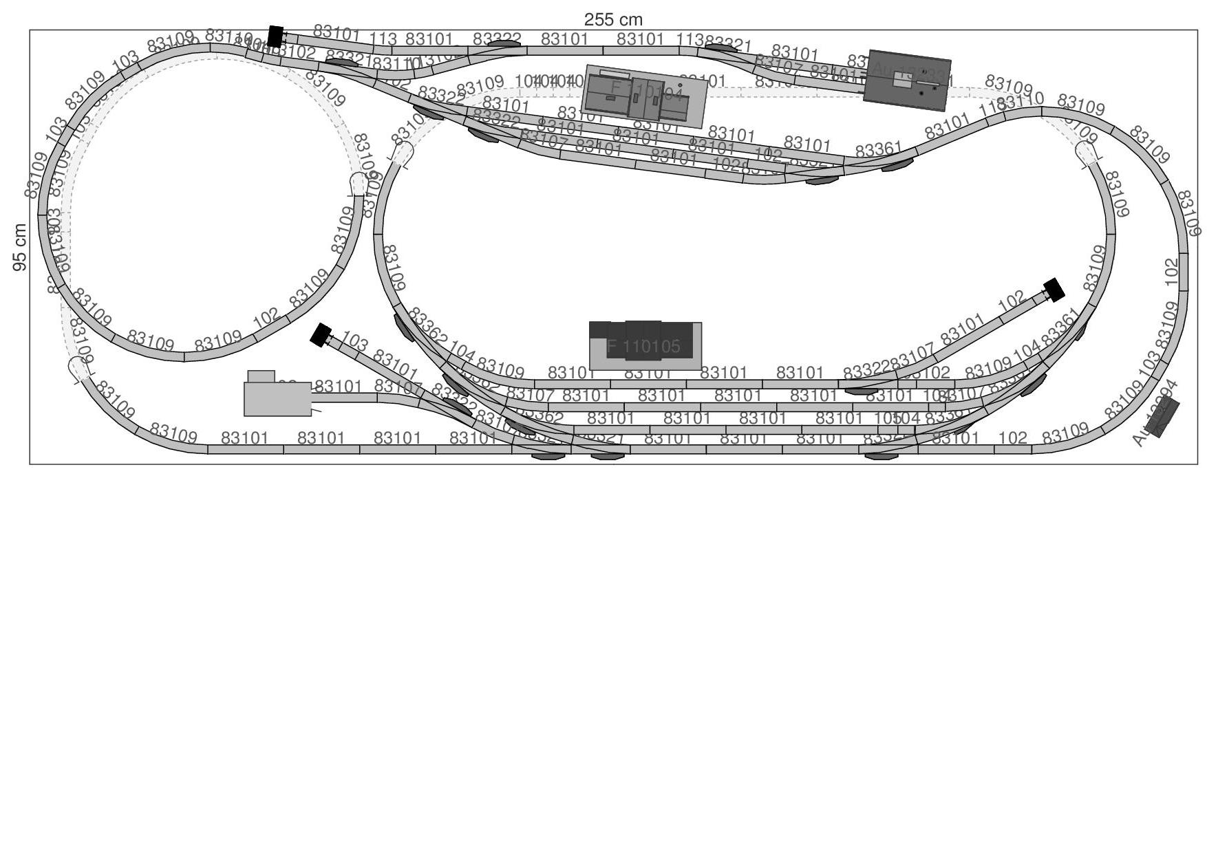

Zdravím všechny kolegy co mají chuť navrhovat nebo připomínkovat návrh.

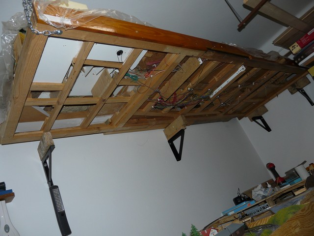

Mám jedno nesčetněkrát přestavované kolejiště na mizerném a těžkém rámu. Visí nevyužité u stropu a rád bych ho dal dohromady.
Velikost TT , kolejivo modelové Tillig , rozměr rámu 255 cm x 95 cm.
Představa jedno větší nádraží , jedno menší nádraží ( může být i koncové ) , minimálně jeden okruh na kroužení , maximum viditelné tratě , SN stačí 2 až 3 koleje ( nemusí být vůbec ) přednostně přístupné zvrchu. V podstatě takové prodloužené "Sluníčko".
Epocha nerozhoduje - tzv.nultá , stavby jsou Auhagen.
Vozový park je směs... Maximum tři ypsilony s brejlovcem ( není podmínkou )
Kolejivo bude použito stávající - EW1 , IBW a flexi. Rám bude nový z překližky - šířka 95 cm je pevná , délka může být kratší ( max. 255 cm ). Přístup je ze spodu obrázku a zleva. Vrch a pravá strana je u zdi.
Na návrhy je času dostatek , nejbližší termín realizace je příští zima.
První obrázek co přikládám je přibližný momentální stav kolejiště... :oops:

Přestavba: Nejhůře je na tom rám , kolejiště bylo za asistence dětí několikrát přistavováno. Krajina je hotová , koleje pojízdné , výhybky funkční. Děti odrostly a ztratily zájem... Na pevné umístění není prostor a rám je těžký a přitom málo tuhý na manipulaci. Jsem smířený s tím ,že dojde na bourání a stavbu od začátku.

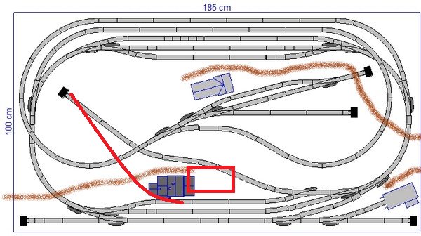

Tak mě zase popadla chuť s tím něco udělat aby to bylo k užitku...
Zatím nástřel prodlouženého Sluníčka. Ještě mám možnost prodloužit až na 2 m ale váhám mezi velikostí a snadnou manipulací.

Příspěvekod Rocky_MK » stř 31 říj, 2018 4:03 pm
Zkrátil bych kolej k remíze tak, aby remíza vyšla trochu dál od horní tratě. Na horní vlečce bych taky ponechal jen jednu kolej...jinak se těším na postup :)

Příspěvekod Sandy » stř 31 říj, 2018 4:24 pm
Já tedy nevím, ale já osobně bych zrušil tu horní vlečku. Místo ní bych se pokusil "implementovat" nějakou výhybnu ("Žvahov"). I za cenu zkrácení té spodní kusé koleje do středu kolejiště. "Vnější" trať nemá žádný skryťák a možnost vykřižovat vlaky by rozhodně provozu prospěla. Zároveň by se využilo i možností DCC, tj. nezávislé jízdy vlaků proti sobě. Myslím, že by to bylo i dost efektní.
Pokud jde o velikost, tak na manipulaci je 200 x 100 nebo 185 x 100 úplně jedno. Mám stejně velké kolejiště a na manipulaci to není žádný luxus. Zvláště, pokud kolem není dost místa. A pokud využiješ ten bytelný rám, tak potěš koště... :roll:

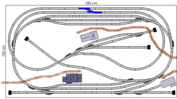

Příspěvekod hopeter » stř 31 říj, 2018 7:58 pm
Sandy ta přestavba je hlavně kvůli tomu příšernému rámu. Nový rám bude z mé oblíbené překližky tl.8 mm a příhradové konstrukce.
Manipulaci takového podobného rámu o rozměru 170x95 zvládám v pohodě jednomužně. :)
Zkusil jsem místo průmyslového areálu nacpat koncovou stanici s vlečkou. Další úprava je v přesunu remízy místo staniční budovy a staniční budovu jsem zkusil na vnitřní stranu stanice. Příjezdové cesty jsou naznačeny hnědou barvou. Tunely ,SN a terén se zásadně nemění
Rád uvítám další návrhy nebo připomínky , jen opakuju , že hračkovost není na závadu. :wink:

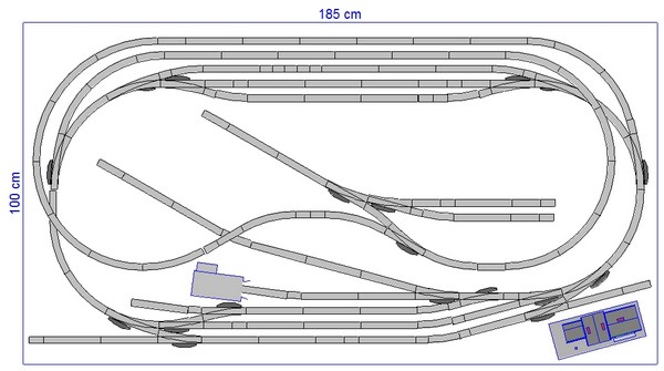

Příspěvekod Trixt » stř 31 říj, 2018 9:36 pm
Jestli dobře chápu výškové poměry, tak si můžeš dovolit budovu horní stanice částečně posunout nad odstavné nádraží (místo kulisy udělat nádraží skryté nebo částečně skryté) a tím se prostor horního nádraží trochu srovná. Druhá věc je, že bych zkusil upravit tu vlečku za mostem tak, aby se nádraží posunulo vpravo. Jen jsem to načrtl v malování, ale nevím, zda to nějak rozumně vyjde.
Posun vlečky

Příspěvekod hopeter » čtv 01 lis, 2018 5:12 pm
Trixi dík na návrh. SN a kulisa bude stejně jako na originálu. Budova koncové stanice tedy musí zůstat jak je. Námět Sluníčko jsem si vybral právě kvůli otevřenému SN. Vlečka dole je podle originálu ,protože chci použít ocelový most a ten musí být na rovné trati. Staniční budova je v plánu spojená se skladištěm a když bych vlečku napojil podle tebe tak by mě překážely odstavené vagony u skladiště vjezdu na vlečku.
Ještě se peru s myšlenkou udělat v SN uprostřed kolejí horního okruhu spojku aby se dalo na horním okruhu zakroužit a ne nutně sjet o patro níže..
