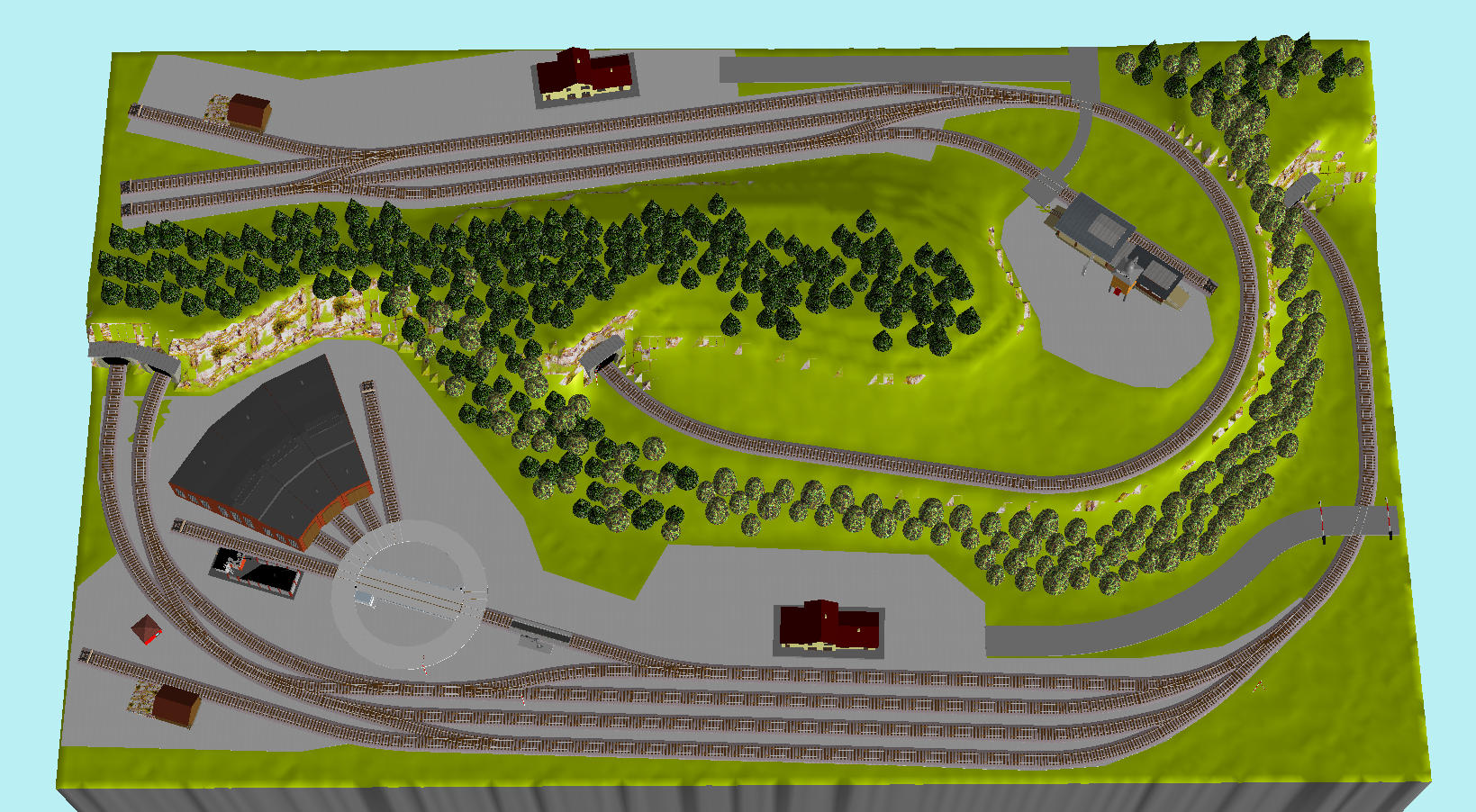

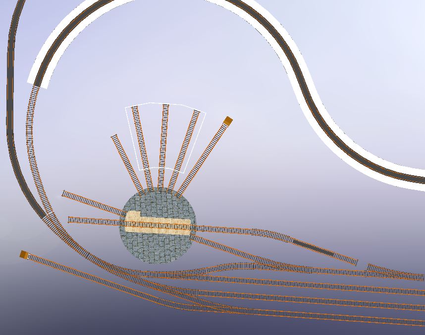

Zdravím ve spolek. Založil jsem si toto vlákno, abych vás ostatní tady obtěžoval s dotazy k mojí zatím plánované stavbě. :)
Předem chci upozornit, že nemám v plánu maketovou stavbu se všemi pravidly, normami a detaily, dejme tomu že to bude taková "polohračka".

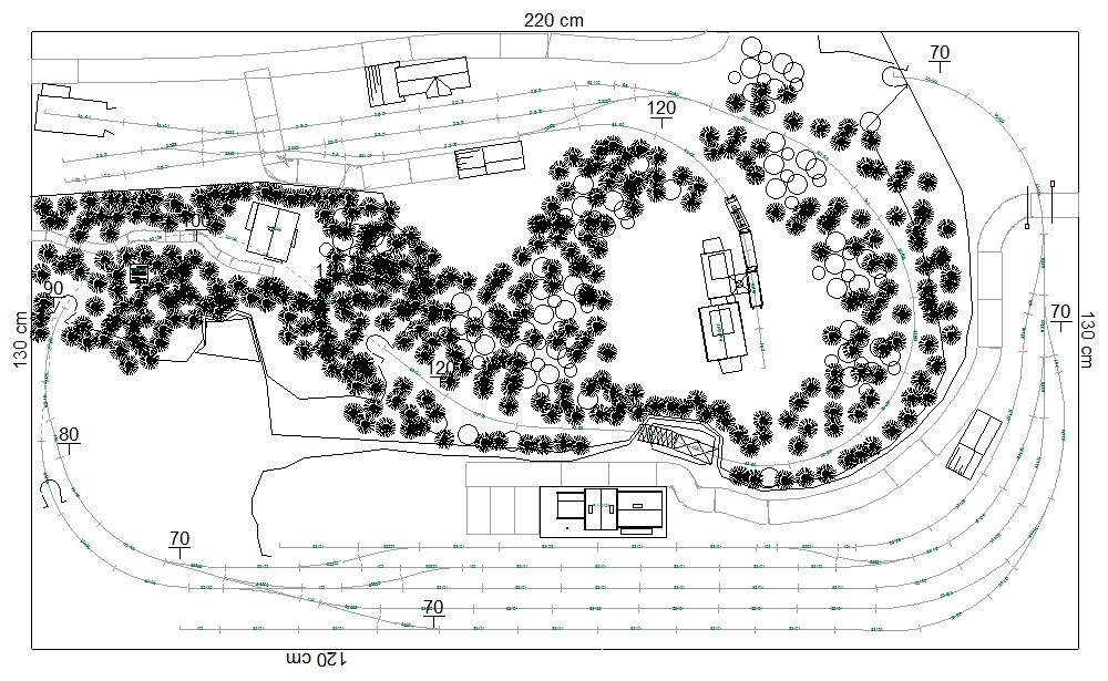

Tady je plánek, z kterého jsem čerpal inspiraci.
Jeden místní kolega tady z fóra mi pomohl s tvorbou ve wintracku, do tohoto stavu.
Jako startovací vzhled mi to naprosto vyhovuje, možná dojde jen k pár změnám.
S těmi uvedenými rozměry už asi moc hýbat nechci, je to tak optimální do prostoru, kde to bude umístěné.
Chci to mít vytahovatelné pod strop, tak aby pokoj mohl sloužit i běžnému provozu.

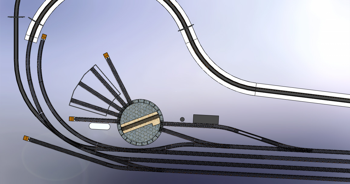

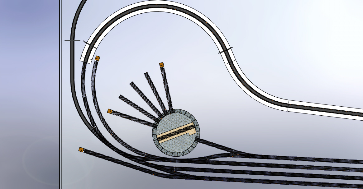

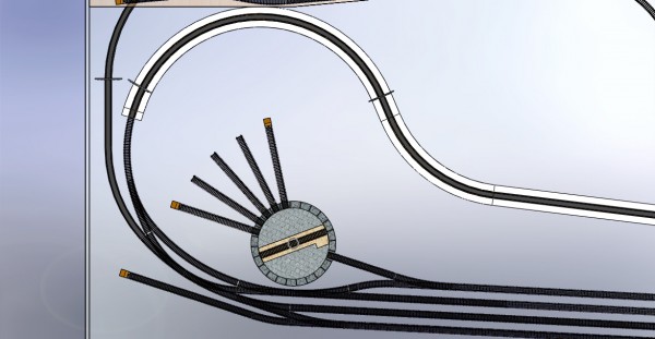

Mám hned první dotaz. Která z těchto variant se vám víc zamlouvá??
Díky za názor. Marek

Příspěvekod vmucha » stř 08 led, 2014 7:31 pm
Můj názor: hezké, točnu bych vyměnil za remízu o 2 stáních. Ať se daří. V.

Re: Kolejiště TT 2300x1300mm
Příspěvekod Marek M » stř 08 led, 2014 7:40 pm
Díky za názor. Vím že ta točna tam není moc realistická, jenom že mě i synovi, pro kterého to taky stavím, se moc líbí. Takže tam asi určitě bude..
Příspěvekod Polabský » stř 08 led, 2014 8:27 pm
To umístění točny chápu jako atraktivní detail a nehodlám ho komentovat.
Jako problém točny vidím její zaústění do nádraží a vlastní kolejiště depa.
Doporučuji nahlédnout napříkladdo Houmrových vlaků, případně i jinam.
Depo,nebo výtopna má určitý provozní řád a všechny přijíždějící lokomotivy absolvují určitý rituál provozního ošetření a případného následného uložení, nebo odjezdu zpět na výkon. Proto musí být kolejiště trošku depa členitější.
Bude to nejen hezčí ale bude tam i zajímavější ježdění.
Dobré pořízení.

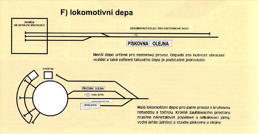

Příspěvekod Jiri Dvoracek » stř 08 led, 2014 11:10 pm
Ahoj, planek pekny, ale pokud tam chces mit rotundu, tak by jsi mel zvetsit depo :D A s takovyma pohadkama o tom, ze stavis kolejiste pro syna, to si nechej na doma. Tady Ti to nikdo neuveri :lol: PS: Mala inspirace, jak by melo vypadat depo :) Z toho, co jsem vypozoroval tady na foru, tak k tocne by mely vest dve koleje a taky by tam mela byt nejaka kolej navic na piskovani, vodu, olej a nevim, co jeste :D Jirka

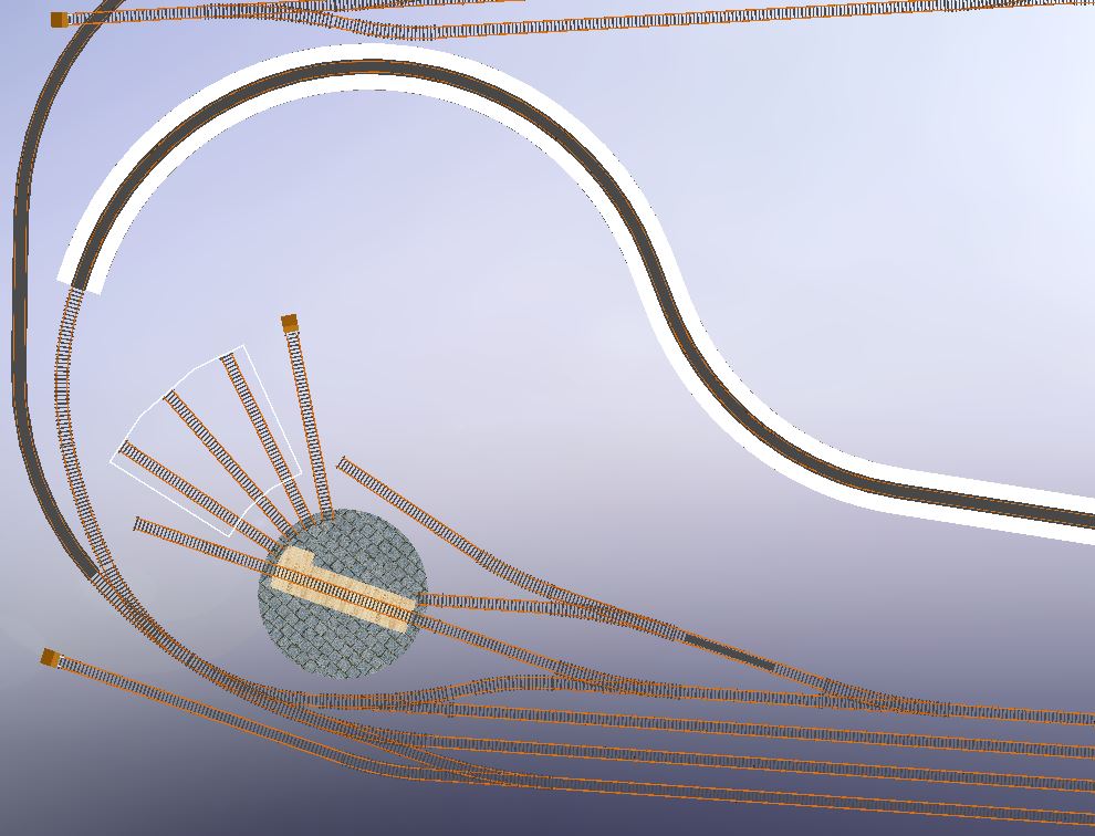

Příspěvekod Marek M » čtv 09 led, 2014 9:01 pm

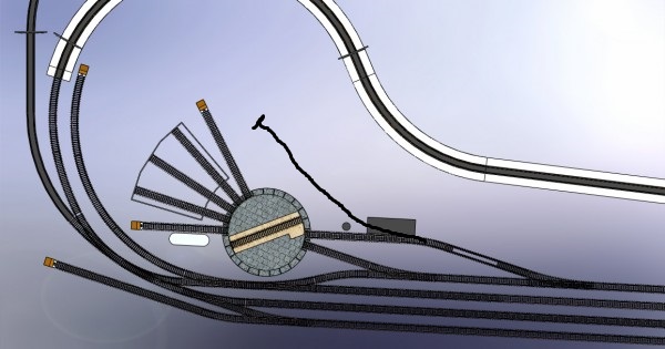

Myslíte, že takto by to mohlo být trochu lepší s tím depem?
Šedý objekt pod rotundou je zbrojení naftou, vpravo od točny vodní jeřáb, teď se tak dívám, že by mohl být mezi těma kolejema co vedou k točně, dál pak zauhlování a před výhybkou popelová jáma. Nádražní budova by pak musela být víc vpravo, oproti návrhu ve wintracku výše..
Příspěvekod Jiri Dvoracek » čtv 09 led, 2014 9:18 pm

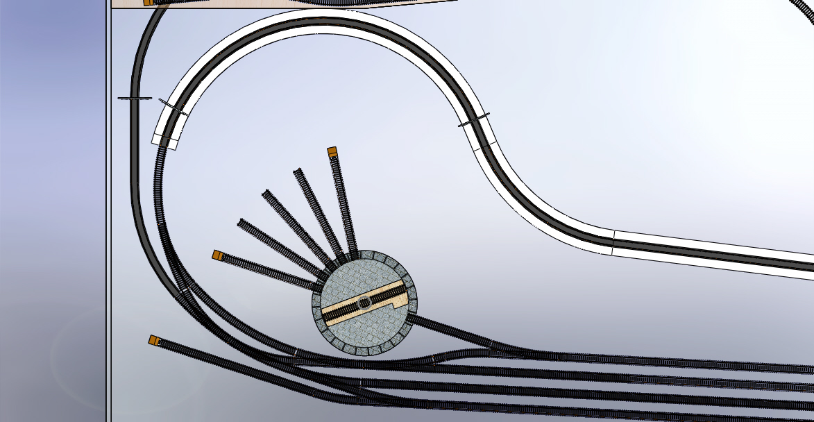

Ja myslim, ze o 100% lepsi. Jeste mozna by to slo takhle: PS: Ale su laik, tak mne neber vazne. Pockej si na odpoved nekoho fundovanejsiho :) Jirka

Příspěvekod vmucha » čtv 09 led, 2014 9:21 pm
Zkus dát točnu víc doleva a rotundu stočit na server.

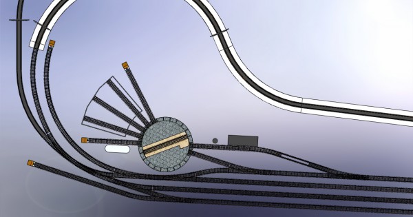

Příspěvekod Marek M » pát 10 led, 2014 11:14 am
Takže, vyhodil jsem tu odstavnou kolej v levo za točnou, tu jsem posunul víc doleva, o kousek pootočil rotundu a přidal jednu kolej v demu. Co vy na to??
A druhá verze se stočenou rotundou na sever, jak psal kolega vmucha.
Příspěvekod milan ferdián » pát 10 led, 2014 12:11 pm
Špatný je rozplet tratí :!: Ten je jen u lokálek.
