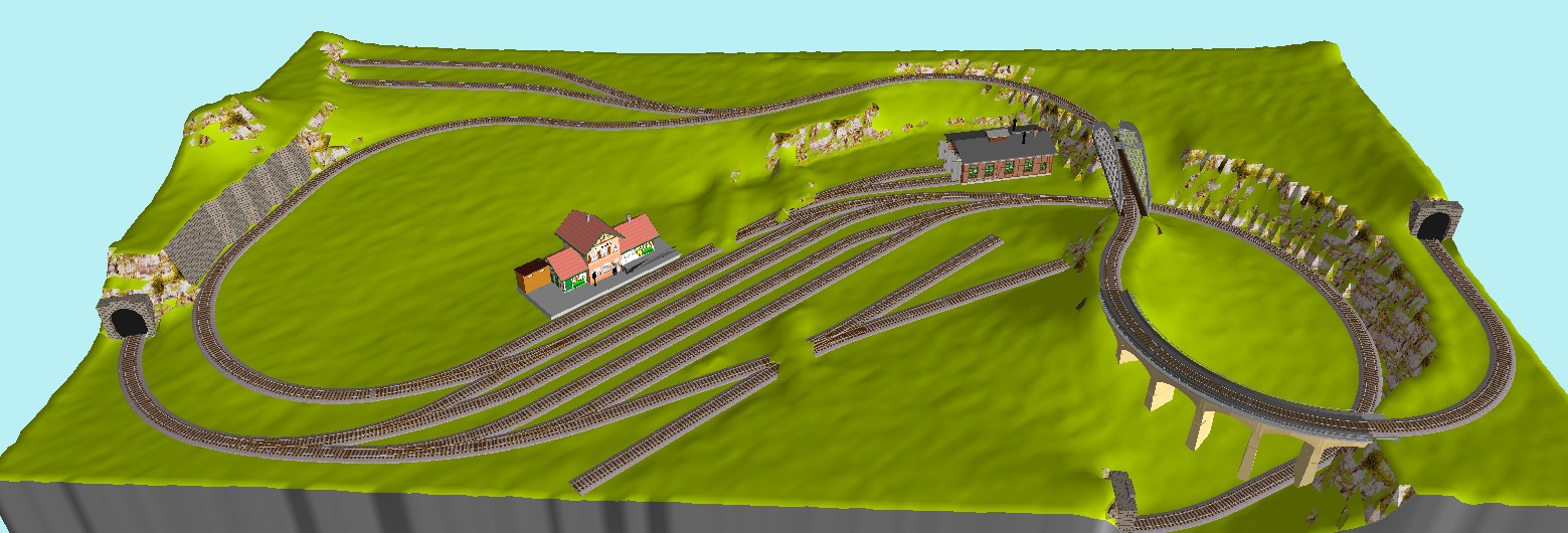

Ahoj všem,
rád bych se poradil s vámi zkušenými o tom jak postavit své 1. kolejiště. Bohužel mám šanci jen jednu, protože zastavím prostor pod postelí (která ještě nyní nestojí a mohu ji přizpůsobit kolejišti). Jak tedy na to?
Inspiroval jsem se chytrým návrhem zde:
http://tt-modely.blog.cz/1208/osmicka
Mám více prostoru a chtěl bych to trošku rozšířit, určitě tam musím mít výtopnu a 2 tratě. Přesto nejede vlak :) Bonus, který jsem si vždy přál ale není podmínkou, je most či viadukt. Mé 2 návrhy jsou zde, co si o tom myslíte? Stoupání dle Win tracku je max 4%. U odbočné trati je poloměr 267° u hlavní trati 310°. Samozřejmě jsem si vědom trošku nelogičnosti pravé přední čáasti krajiny, ale mám pro ni vysvětlení, klidně na vyžádání poskytnu. Budu rád za každou připomínku, či korekturu.. Díky!!!
Návrh 1:

Kajinek11:
Jaké vlaky hodláš provozovat? Protože nejdelší kolej v nádraží máš mezi námezníky dlouhou asi 55 cm, což je délka, do které se sotva vejde lokomotiva a dva rychlíkové vagóny. Do skrytého nádraží v rohu se vejde jen ta lokomotiva.

Kajinek11 píše:Stoupání dle Win tracku je max 4%.
To je hodně
Kajinek11 píše:U odbočné trati je poloměr 267° u hlavní trati 310°.
To je docela málo na tak relativně velké kolejiště. Jo aha, oni museli stavitelé použít malé poloměry aby dokázali dvakrát překřížit tytéž tratě. Vsadím se, že hned potom, co to vymysleli, si plácli a šli na pivo :)

Ona myšlenka byla taková, že ta hlavní trať v horském udolí tam byla dříve a pak až později se k ní připojila odbočka (trať vedleší) na druhou stranu hřebene a proto se musela 2x překřížit protože jinudy než vede ten tunel se ten hřeben nedal prorazit...
Co se týče toho krátkého SN v pravém rohu to bylo myšleno na motoráček. Vlakové soupravy bych měl krátké, cca 2. dekáda, to je krátká mašina a max 4 až 5 vozů, to by se tam mělo vejít.
Díky teda za připomíky, zkusím to ještě přepracovat..

Nechcu toto kolejiště autorovy rozmlouvat, ale tohle je dost masakr
edit moderátor
Ale vážně, co bych tomu návrhu vytnul:
1) funkčnost, stoupání kolem 4 % a ostré oblouky jsou věc které nemají rády ani motorové lokomotivy s bandážemi, pro kratší páry bez bandáží či dvouosé motorové vozy to bude drsná zkouška.
2) nevadí že je to vlakodrom, ale k čemu je kolejiště určeno, pokud dětem na hraní tak je zbytečně složité (děti skryťák neocení, pokud to má být kolejiště pro dospělého, dal bych tomu trochu méně hračkovitou formu (proč například kolej vycházející ze zhlaví vpravo dělá oblouk o 270 stupňů a přetíná pravé zhlaví, nebo co ta manipulaxní kolej s angličanem, o té podivné vlečce vlevo nahoře ani nepíšu)
Ono se říká že méně je více a v tomto to platí dvojnásob, to že tam nasekáš několik možných okruhů pro jízdu vlaku ti provozní možnosti nijak nezvýší, právě naopak a ještě to vypadá divně (o plýtvání penězi nemluvě)
3) proč má hlavní stanice pět kolejí, je to podle všeho malá stanička a tam by dvě dopravní plus jedna manipulační kolej s výtažnou bohatě stačily, zkrátilo by se zhlaví a prodloužila užitná délka kolejí, ta je nyní od 40 do 55 cm, tam se vleze maximálně krátká pára plus dva osobní vozy, či na tu nejdelší kolej brejlovec s dvěma ypsilonkama, o možnosti zastavit ve stanici trochu větším manipulákem si můžeš nechat zdát.
4) Jak budeš řešit dostupnost souprav ve skrytém nádraží, vagónek se může odpojit či vykolejit a pak je potřeba se tam dostat a mít dostatek prostoru na jeho odstranění, nebo nakolejení. Další věc je že to skryté nádraží je takový propletenec že ti celkem zamotá hlavu, o lektrickém zapojení ani nemluvě.
Pokud budete chtít něco smysluplnějšího, koukněte zde po diskusích, řešení už je zde mnoho, já doma našel jedno hodně staré ale v podobném prostoru jak máte (šlo by nepochybně přizpůsobit): http://www.tomashora.cz/soubory/Kolejiste_200x135.jpg
