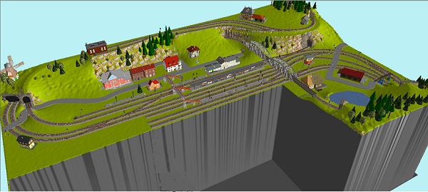

Přátelé, také bych uvítal vaše názory na navržené kolejiště. Je to vlakodrom, s tím počítám od začátku. Popis začíná na http://www.masinky.info/a-jak-to-pokracuje/Po-roce a poslední verze je na http://www.masinky.info/a-jak-to-pokracuje/Listopad-2012. Také počítám s řízením pomocí TC, ale spíš v poloautomatickém režimu. Úplné automaty nemám rád. Ježdění "z ruky" se nevyhýbám. Co se mi moc nelíbí, jsou nákladní koleje v oblouku (vpravo dole), ale nemám je kam jinam umístnit. Bude to prostě malé nákladiště. Děkuji za podněty i kritiku.
Bohouš

Nedalo mi to, ale musím niečo napísať. Nie som žiadný poradca čo sa týka plánku. Na to sú tu iný odborníci, ale skôr sa zamerám na inú časť. A to zmýšlanie nad niečim, čo aj mna už pekne dlho žerie. A to je akým smerom sa vydať. Aké kolajisko, alebo moduly, alebo čo vlasne mám robiť. Možno si na tom podobne. Máš peknú webovku, kde som našiel veľa pekných veci, obrazkov, pokusov a pod. Myslím že sa tomu venuješ už nejaký ten rôčik, takže nemal by si investovať zbytočný čas aj peniaze do niečoho čo bude fakt ako vlakodrom. Sprav si testovacie kolajisko (vlakodrom), investuj do neho 10-20 tisís. A možeš jazdiť. Ten tvoj návrh mi príde tak na 100-120 tisís. Píšem to len preto, lebo keby si mal na to penize už dávno, tak už buduješ. A to aj bez tohoto fora. Si moja krvná skupina. Vyskušal si veľa vecí, technik, postupov a najviac nám zaleží na tom aby sme raz uskutočnili tú svoju vysnenú stavbu, či už kolajiska, alebo aspon niečoho na čom sa dá jazdiť. Ale keď už niečo za 100mega tak nech to má gule.
Máš fakt veľký priestor (o ktorom ja snívam), a určite sa niekde v Plankoch od MF najde aj ten tvoj. Napr ,,dolní lhota,, Pekná odbočná stanica.
Tiež experimentujem z TC, a tiež by sa mi nepáčila plná automatizácia riadenia. Ale ked si už investoval do rozumných vecí ktoré vidím na tvojom webe, tak dufam že budeš investovať rozumne aj do kolajiska.
Samozrejme nepokladaj moje myšlienky za príkazové a sám si rozhodni o tom akým smerom sa vydáš. Nechcem ti nič vnucovať, len som mal myšlienku ti o tom napísať.

Ahoj, ja Ti teda taky s plankem moc neporadim. Jedine, co mne na tom planku zarazilo je delka stanicnich koleji. Z toho, co jsem videl, jsem si odvodil, ze nadrazi zacina nekde v pulce panelu a koleje budou mit tak delku cca 100 cm od namezniku k namezniku. A to mi prijde docela malo. Ale mozna to byl zamer. I kdyz ja mam co rikat. Trvalo mi dlouhou dobu, nez jsem dal dohromady svuj planek. A bez pomoci Tomase Lajbla bych to sam urco nezvladl. Taky jsem resil problem s prostorem a jednou jsem ho mel, pak zase ne a chtel stavet neco jineho a ted uz ho zase mam. Takze jak se vratim z dovolene, tak se do toho vrham po hlave. Preju hodne uspechu pri praci. Jirka :D

Neviděl byt to tak tragicky , jen vychází ti stoupání ? Nějak se mi to nezdá.

Přesně jak píše Petr, stačilo by pár úprav a bylo by z toho pěkné kolejiště :wink:

K ježdění po vlakodromu bych se víc orientoval na "širou trať" ať jsou ty soupravy co nejdelší dobu na trati, co z nějaké stanice, když chceš jen prohánět vlaky a né napodobovat provoz. Jednak ušetříš na vyhybkách a prachy použiješ na nákup foliáží atd..

Děkuji všem kolegům modelářům za připomínky i návrhy. V projektu jsem upravil levé zhlaví - kolejová spojka šla do oblouku a přibyla tam třícestná výhybka. Tím se první tři koleje od budovy prodloužily o cca 250 mm. Staniční koleje mají nyní délku 1143, 1338, 1903 a 1258 mm, manipulační 1410, 922 a 1108 mm (od výhybek na pravé straně po hranici depa). Kusé koleje a depo do toho není započítané.
http://www.masinky.info/wp-content/uploads/2013/12/celek-plan.jpg
Pokud jde o stoupání, nejvyšší - 4% jsou na pravé straně od kolejové spojky přes tunel na viadukt. Nádraží Zababov je sice hodně vysoko, ale pod kopcem je v tunelu tobogán - dvě obrátky nad sebou.
Další připomínky jsou vítány a předem děkuji.

Tak nejak jsem to myslel :wink: Podle mne byla skoda, aby tam byl cely oblouk, pak jeste dvojite krizeni a pak teprve zacinalo nadrazi. :) Btw. kde jsi sehnal trojcestnou vyhybku ve wintracku? Ne, ze bych ji potreboval, ale jeden nikdy nevi :D A taky jsem se chtel zeptat, kde berete vsichni ty objekty v 3D zobrazeni? Ja kdyz si to vyfiltruju pouze na 3D objekty, tak tam krome nadrazi, tri typu domecku, rotundy, skladu, nekolika remiz a par typu domecku s kostelem nemam vubec nic. Hlavne prumysl by se mi hodil. :twisted:

Jiri Dvoracek píše: Btw. kde jsi sehnal trojcestnou vyhybku ve wintracku? Ne, ze bych ji potreboval, ale jeden nikdy nevi :D A taky jsem se chtel zeptat, kde berete vsichni ty objekty v 3D zobrazeni? Ja kdyz si to vyfiltruju pouze na 3D objekty, tak tam krome nadrazi, tri typu domecku, rotundy, skladu, nekolika remiz a par typu domecku s kostelem nemam vubec nic. Hlavne prumysl by se mi hodil. :twisted:
Trojcestnou vyhybku jsem do WinTracku sehnal z demo verze 11, ktera je u stazeni u vyrobce http://www.schneiderx.de/wintrack/setup11demo.exe. Demo jsem nainstaloval a při zkoušení jsem ji tam objevil. Div se světě, ale funguje i ve verzi 8. Už si ale nepamatuji, do kterého adresáře jsem to musel okopírovat. Jen vím, že ve Windows 7 se to úplně neshodovalo s původním popisem a dělal jsem tam nějaké hara-kiri. 3D objekty mám z lokalizované verze, která je popisovaná někde tady na foru. Navíc jsem si doplnil další objekty zde: http://vlacky.brozek.org/index.php?typ=txt&id=5. Doporučuji také http://diskuze.modely.biz/viewtopic.php?f=26&t=739. Je tam i něco o importu 3D.

Soubory *.trl (2D koleje) a *.te3 (3D modely) fungují i zpětně. Osobně mám Wintrack 8 i 10.0.5 doplněné o soubory z verze 11. Modelové kolejivo Tillig TT je v souboru TILL_TTM.TRL přímo v adresáři, kde je nainstalován Wintrack.
