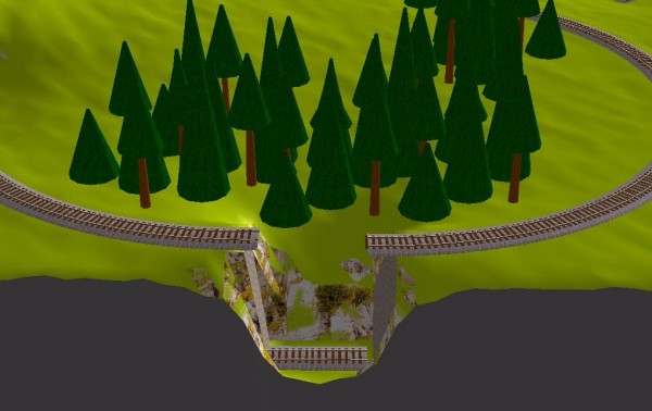

za mě jednoznačně nej na plánování krajiny a vůbec vzhledu je tohle, ale je to starý téma tak vůbec netuším, jestli se dá ještě ten simulátor sehnat, nebo jen nová verze, ale v každým případě by mě to samotnýho zajímalo, ten výsledek je suprovej..

jardaaa píše:za mě jednoznačně nej na plánování krajiny a vůbec vzhledu je tohle, ale je to starý téma tak vůbec netuším, jestli se dá ještě ten simulátor sehnat, nebo jen nová verze, ale v každým případě by mě to samotnýho zajímalo, ten výsledek je suprovej..
Myslím, Trainz Simulator 12...mám někde nevyužitý doma original s licenčním číslem pokud by měl někdo zájem odkoupit mne stačí wintrack.

Jestli to tak pořád je, tak v TRAINZu se nedá stavět podle geometrie kolejiva. Wintack je rozhodně lepší. Možná ne po té vizuální stránce, ale po praktické rozhodně.

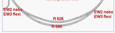

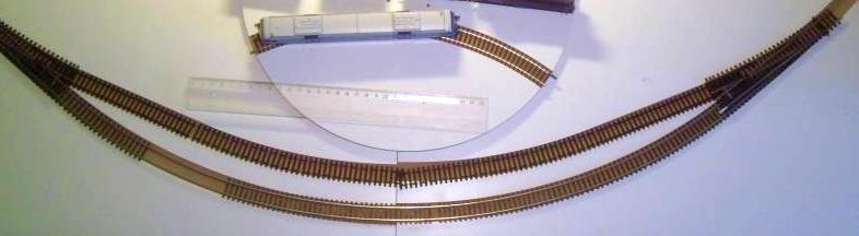

Já používám WinTrack 8, ale ani tam nejsem odkázaný jen na tovární kolejivo a flexi koleje... aby byl plánek "učesaný" i na nestandartním kolejivu je tam možnost si vytářet i své vlastní kolejivo s danými parametry, takže mohu třeba u svého oblíbeného měřítka počítat i s flexi stavebnicemi vyhybek, kdy si už do plánku nadefinuji že mají být třeba obloukové ale na jiných poloměrech než klasické oblouové... mohu si nadefinovat oblouky velkých poloměru podle daných roztečí mezi kolejeni které potřebuji...
A takto to pak vypadá na vyfrézované šabloně, teď ale nevím jestli na stejném poloměru... Pod Štadlerem je standartní poloměr R 310mm v TT..
