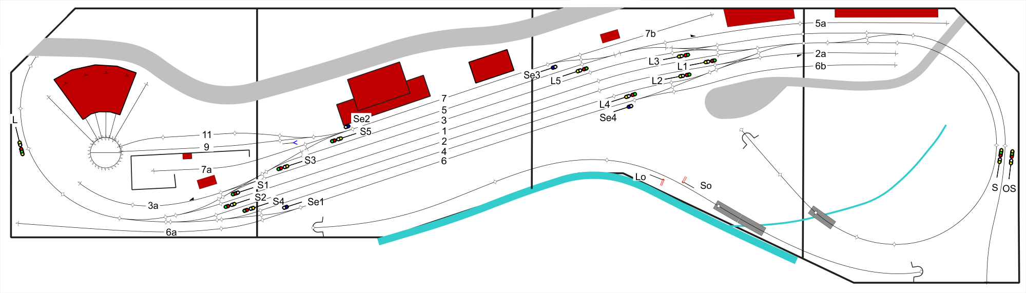

chtěl bych představit další rozpracované kolejiště. Toto kolejiště je o něco větší než můj předchozí projekt a bude situováno o 30 let později do 60.-70. let.
Hlavním motivem je odbočná stanice u středně velkého města. Trať by měla být z jedné strany elektrifikovaná a tak v nádraží budou probíhat přepřahy z el. trakce na nezávislou, proto jsou ve stanici nachystané odstavné výtažné koleje. Staniční koleje jsou dostatečně dlouhé pro provoz dlouhých nákladních vlaků o délce 2,5 metru - 12 Wapů nebo 20 dvouosých uhláků. Pro odbočující vedlejší trať je ve stanici depo s točnou a rotundou, bude zde možné zbrojit jak motorovou, tak i parní trakci. Odbočující trať je zatím zakončena na kraji kolejiště, aby mohlo být kolejiště dále rozšiřováno/případně se napojit na kolejiště/moduly kamarádů.
Ve stanici je několik vlečkových kolejí: Silo, dvě továrny, násypky pro překládání štěrku z aut do vozů. Dále je zde skladiště a volná skládka.
Ve stanici je elektromechanické zabezpečovací zařízení, výhybky jsou přestavovány pomocí drátovodů, návěstidla jsou ruského typu.
Nádraží je nejvyšší místo na trati (22cm vysoko) a na obě strany trať klesá, aby se dostala do jednoho společného skrytého nádraží (0cm vysoko). Trať, která vede podél řeky bude rozdělena oddílem, na kterém budou mechanické návěstidla.
Skryté nádraží má osm kolejí. Provoz v něm bude jednosměrný, vlak nejdříve projede smyčkou a pak teprve vjede na příslušnou kolej v nádraží, kde automaticky zastaví.
Kolejiště se skládá ze čtyř dílů, tak aby bylo možné ho případně přestěhovat do jiné místnosti, případně odvést na výstavu. Každý díl je vybaven čtyřmi nohami se stavitelnými patkami. Přesné spojení jednotlivých dílů je zabezpečeno středícími čepy.
Plánek kolejiště:
Marek

Ahoj. Tohle je pěkný, střízlivý námět. Jaké jsou celkové rozměry? Poloměry oblouků stále držíš nad 600 mm?

Mno, co na to říct. Cokoliv do čeho se ty pustíš bude perfektní a absolutní špička modelářství. Mě se námět líbí, jaké je to kolejivo a poloměry oblouků?

Rozměry jsou 550cm délka a šířka 150cm pravá část a 130cm levá, ještě budu rozšiřovat rámy v oblasti řeky, chci spodní trať vysunout o pár cm dál od nádraží. Kolejiště bude přístupné ze tří stran, tak by neměl být problém s dosáhnutím do všech míst.
Nejmenší viditelný poloměr je 580mm pravý oblouk hlavní trati, ostatní jsou větší. Smyčka ve skryťáku má 500mm.
Kolejivo je klasika výhybky Peco (v dopravních kolejích jsou to střední poloměr 900mm a spojka na manipulační koleji je 600mm) a koleje od Weinerta. Na jednoduchých a obloukových výhybkách vyměním kloubové jazyky za pružné, stejně jako jsem to dělal na lokálce, pak jsou z těch výhybek celkem koukatelný kousky.
Lokálku určitě dotáhnu, jen bohužel jsem musel opět zmenšit kolejiště, abych se s tím do ložnice vešel. Někdy v budoucnu nafotím postup a uveřejním.
Přidám něco nového: Takto mám naplánované osazení kolejiště návěstidly a výkolejkami. Ve stanici ruský typ, u budovy bude trpaslík ranžírka a na oddíle mechaniky. Předvěsti se bohužel nikam nevejdou.

Nechybí vždy před první výměnou nebo před přejezdem (od vjezdového návěstidla) malé trpasličí posunovací návěstidlo?

Autor píše III./IV. epocha. Trpaslíci nejsou třeba. Např. dnes Studenec a další stanice.

look23 píše:Nechybí vždy před první výměnou nebo před přejezdem (od vjezdového návěstidla) malé trpasličí posunovací návěstidlo?
tak jak pise Sidlo, trpaslici smerem ze trate do stanice nejsou potreba. Budu modelovat elektromechanicke zabezpecovaci zarizeni, kde navest posun dovolen smerem do stanice bude davat signalistace ze stavedla praporkem. Pokud bych delal releovku, tak tam by trpaslici uz museli byt.
