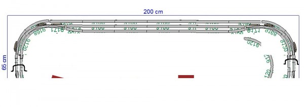

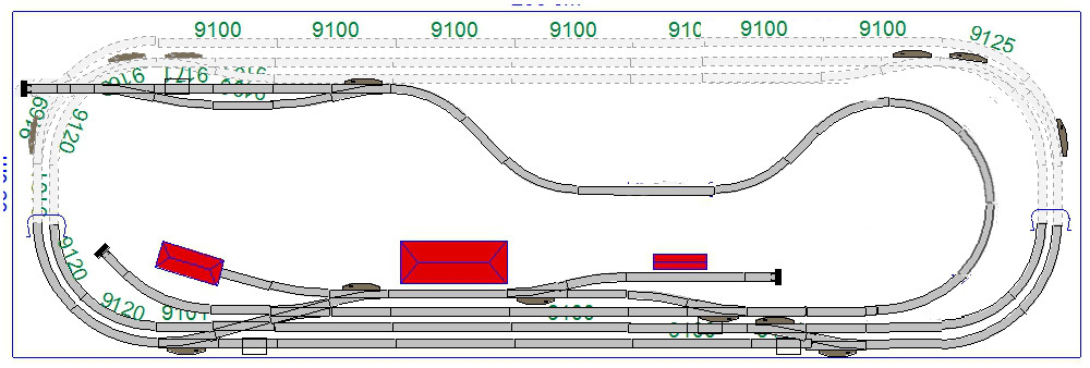

Zdravím železniční nadšence.
Snažil jsem se vytvořit kolejiště pro synka. Veškeré informace byly probrány v sekci "začátečnické dotazy".
viewtopic.php?f=43&t=12010
Bude to DCC provoz. Takto vypadá můj návrh, který by se mi líbil. S Wintrackem mi to moc nejde. Nesedí mi spojení tratí a nepodařilo se mi vytvořit tunelové portály a stoupání do odbočné tratě (označeno červeně). Použité kolejivo je Fleischmann profi.
Tak hurá do mě. :D

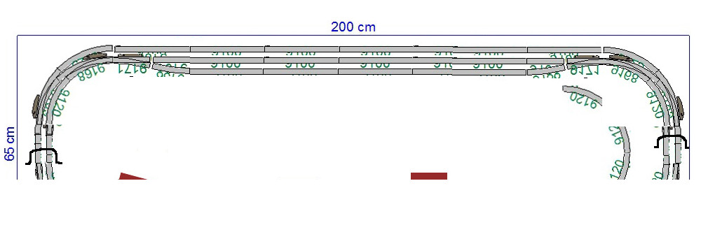

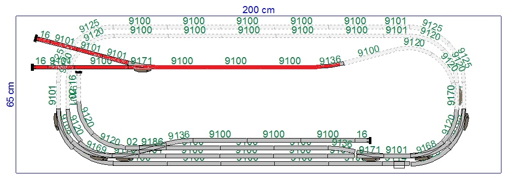

Pohrál jsem si s tvým kolejovým plánkem.Snažil jsem se do skryťáku vložit tři koleje pro tři soupravy.Stanici jsem upravil.Pokračování lokálky se dotvoř sám.Jen nevím jak ti sednou geometricky ty tři obloukové výhybky v těch zhlaví ve skryťáku.

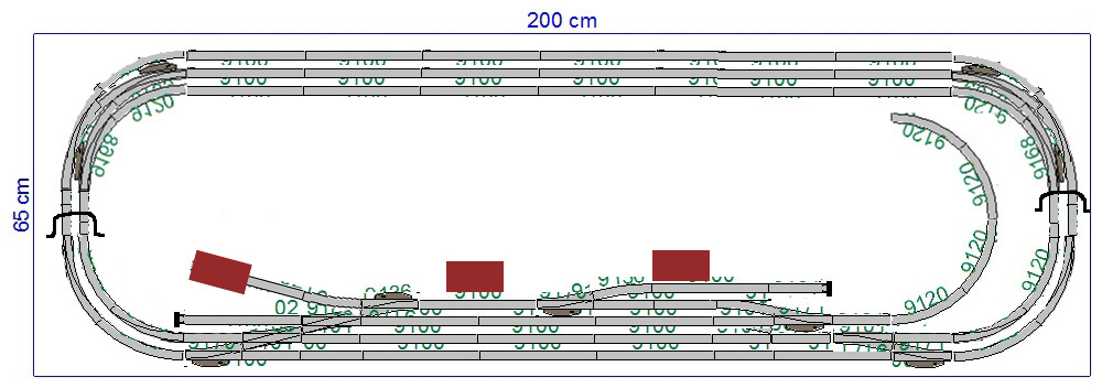

Jiný skryťák.

Kolejové spojky dají větší možnosti provozu ...paráda...

Výhodu prvního skryťáku bych viděl v tom, že po rozdělení kolejí na dva bloky se do něj mohou na jednu kolej za sebe odstavit dvě přiměřeně dlouhé soupravy. ;)

Díky za pomoc. Se SN jsem moc nepočítal, ale líbí se mi tam. Více se přikláním k druhé variantě. Zase tak dlouhé vlaky nebudou. Až budu doma z práce,ještě na to pořádně mrknu.

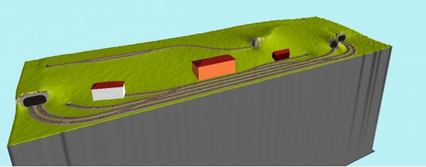

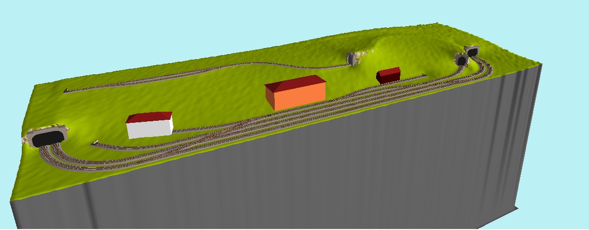

Zdravím,

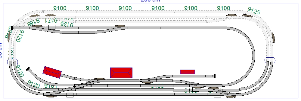

tak jsem si s tím trošku pohrál, vzal jsem v úvahu Milanovo návrh SN a nádraží. Tohle se mi podařilo zbastlit.

Příspěvekod milan ferdián » čtv 30 kvě, 2019 8:51 am
Tu lokálku celou odkryj.Jedná se o kolejiště pro syna. :wink: Nechápu,proč neustále šetříš prostor,když jej máš k dispozici.

Tunely jsou pěkná věc, ale nepřehánět to s nimi. Chceme především vlak vidět jet krajinou, nikoli jej schovávat pod terén. Někdy je tunel na kolejišti z důvodu nezbytnosti, někdy po něm modelář touží, ale nesmí se nacpat za každou cenu někam, kde nedává smysl a zbytečně skrývá vlak v místě, kde by se člověk mohl kochat jeho jízdou. :-)

Příspěvekod Samotr9 » čtv 30 kvě, 2019 9:11 am
milan ferdián píše:Tu lokálku celou odkryj.Jedná se o kolejiště pro syna. :wink: Nechápu,proč neustále šetříš prostor,když jej máš k dispozici.
Mám představu,že v pravém rohu bude statek,tak proto je kus lokálky schovaný, protože buď tam bude pole s obilím,nebo chov dobytka.
Nevím kam přesně míříš s šetřením prostoru. Mě naopak přijde,že kolejiště je tam tak akorát. Je mi jasné,že ty bys tam toho dostal ještě dvakrát tolik. 8)

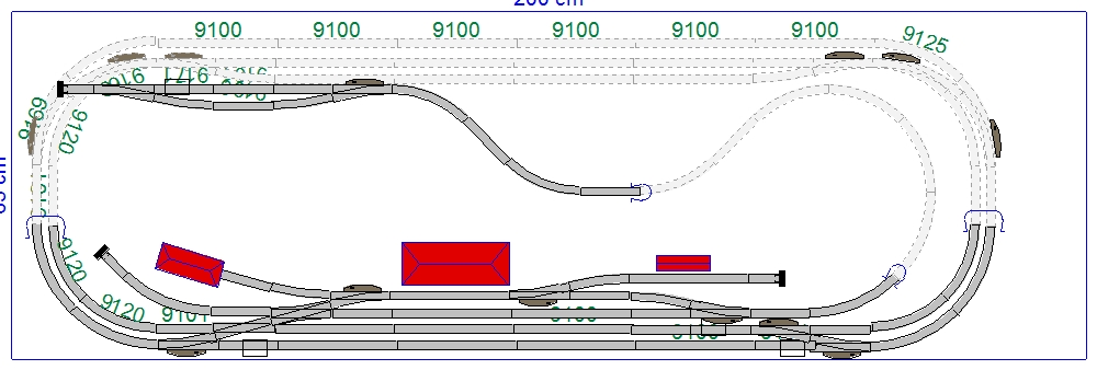

Úprava.Pravá část dvojkolejky posunuta doprava.Lokálka trať,odstranění tunelu.Koncová stanice,prodloužení šturcu.Ta staniční budova je příliš velká.Doporučuji ještě upravit trasu lokálky,ať není tak blízko skladiště s rampou a volné skládky.

Tak statek situuj v horním pravém rohu.

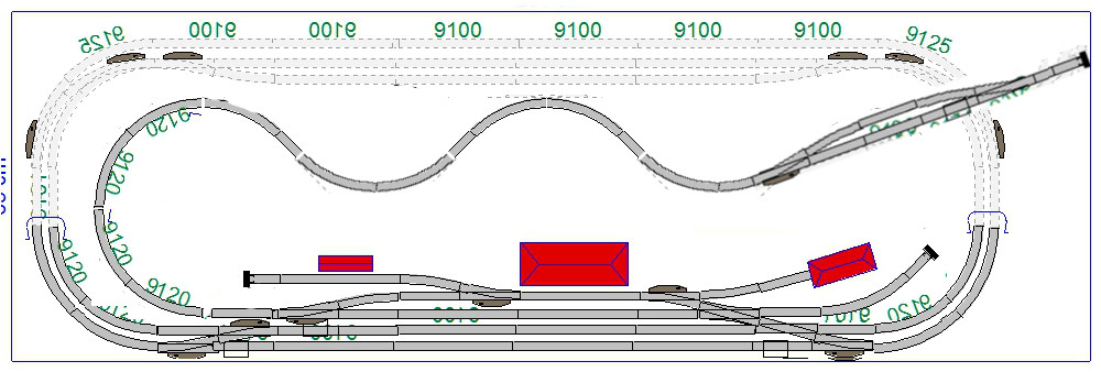

A nebo takto :wink: .Statek zachován na původním místě.

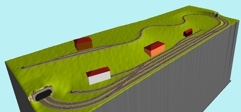

Příspěvekod Samotr9 » čtv 30 kvě, 2019 4:36 pm
Milane myšlenka dobrá. Jen mi to ve 3D moc nevychází. Hlavní stanice dole mi přijde hodně utopená ve stoupání povrchu. Snažím se zvýšit stoupání tratě, ale pořád mi přijde,že ta odbočná trať na lokálku tím klikatěním ubírá místo pro hlavní nádraží.
