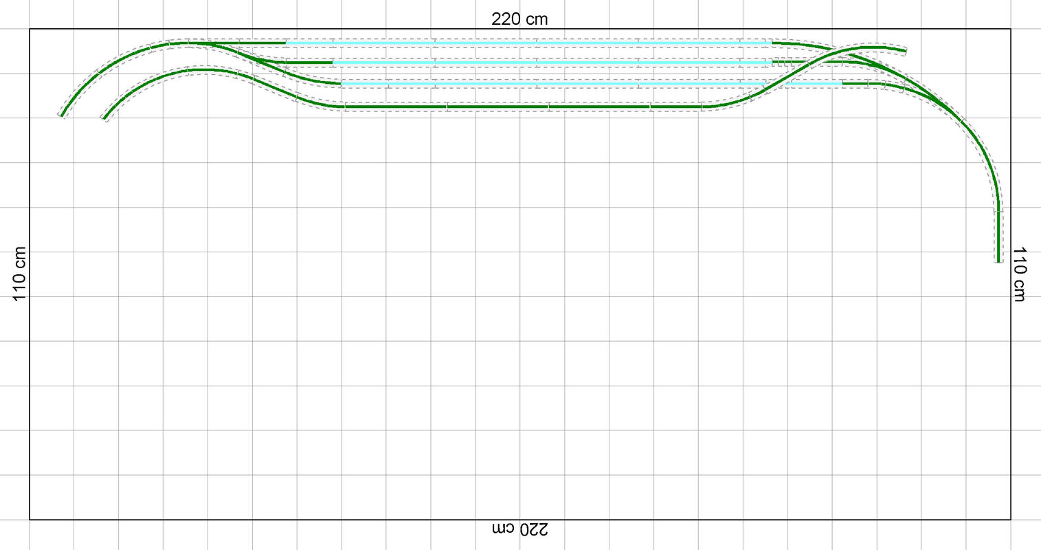

Příspěvekod FishyFish » čtv 07 úno, 2019 10:54 pm
Wow.. :o
Jsem fascinován, jak briskně a s jakou přesností dokážete vyvrátit moji mylnou teorii :) To jsem rád, že se šukafony mohly s párou potkat..
Je trefné, že jsem myslel třeba na nádraží ve Varnsdorfu, které dnes zeje prázdnoutou, byť dříve asi bylo celkem důležitou stanicí.

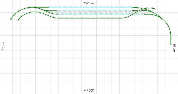

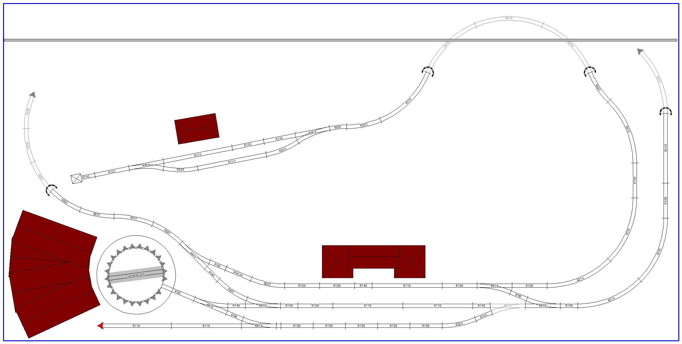

Chvíli jsem se učil se SCARMEM místo WinTracku, pak jsem vymýšlel a mazal různé varianty lokálky, až mi vyšlo toto:
Myslel jsem, že se mi na plochu vejde víc stoupání, ale prý ne - vychází mi to na 4,5 % :( Ještě rozmýšlím nějaké varianty stoupání za kulisou, ale ty mi taky nevychází..
Jsem diletant, ale pracuju na tom...

Příspěvekod FishyFish » sob 09 úno, 2019 1:06 pm

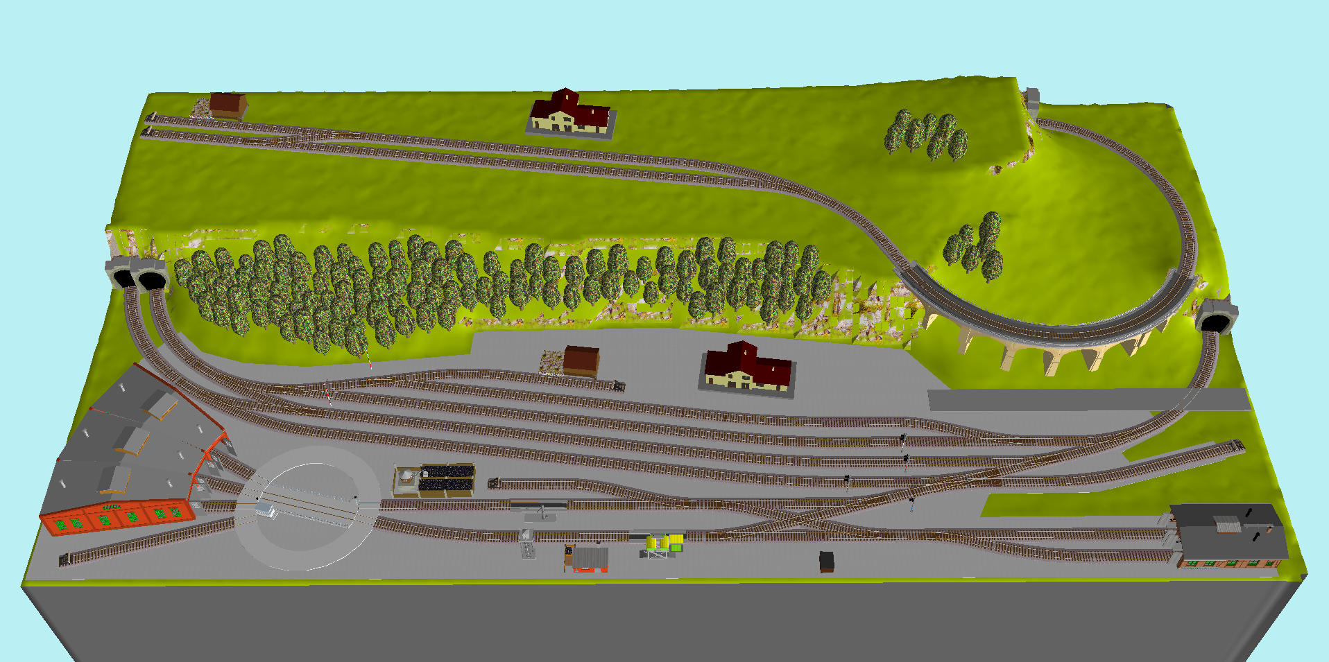

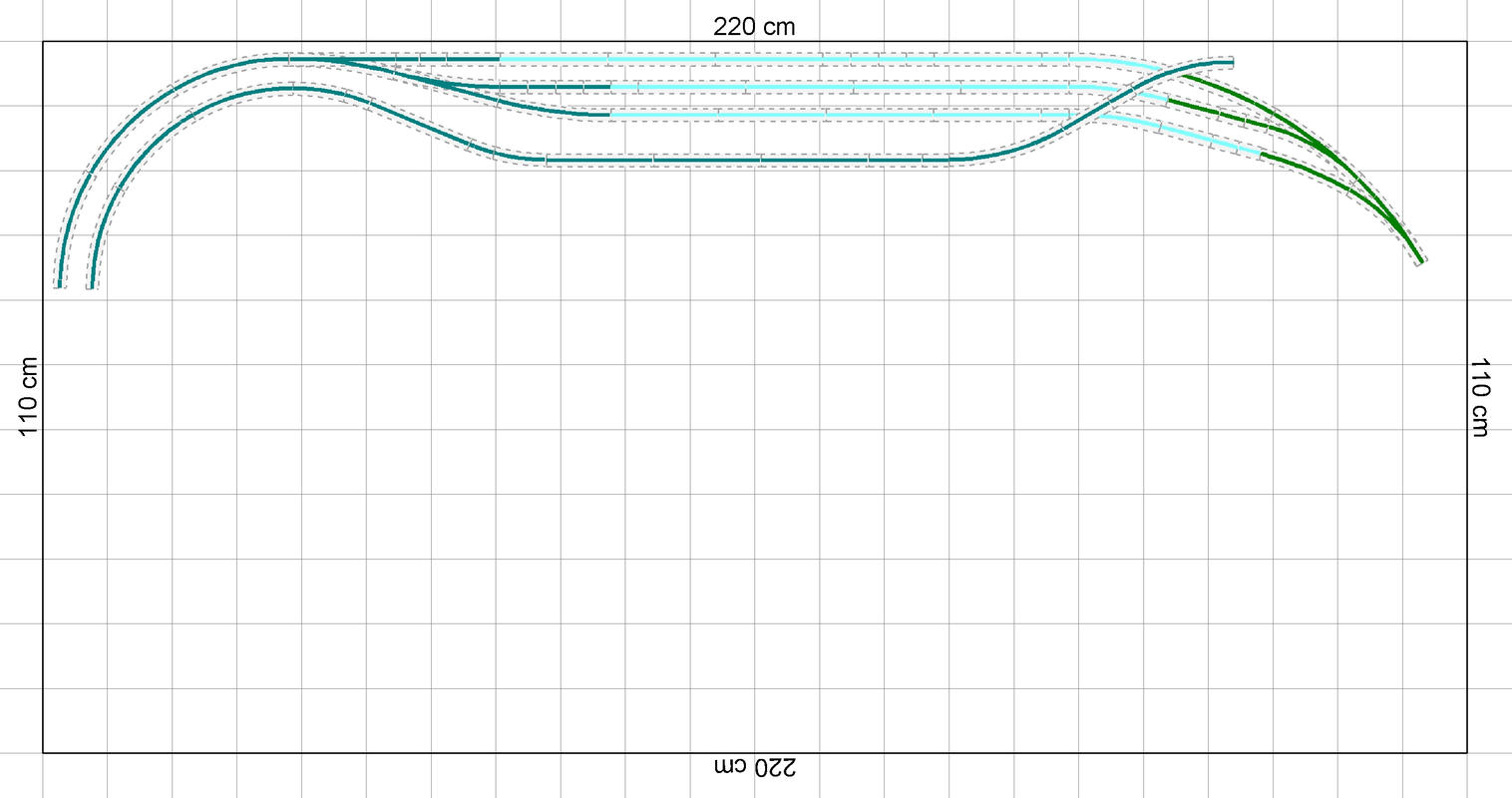

Tak ještě jeden pokus, část stoupání bude za kulisou a vytvoří tak polotunel nad předjížděcí kolejí.

Dívám se na tvé krůčky.Jestli dovolíš a s tvým svolením,můžu použit tvoji plochu 2,2 x 1,1 s tvým námětem,ale zpracováno dle mých představ pro publikaci :?: Ta točna má katalogové číslo jaké/výrobce.

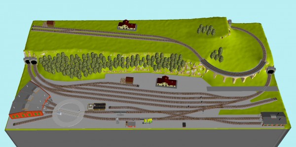

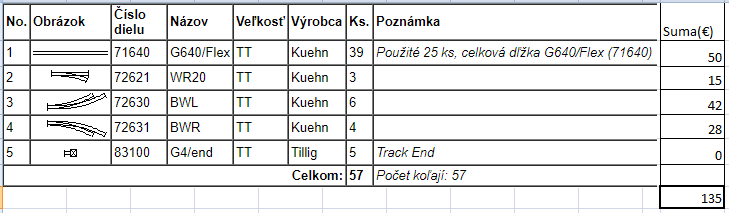

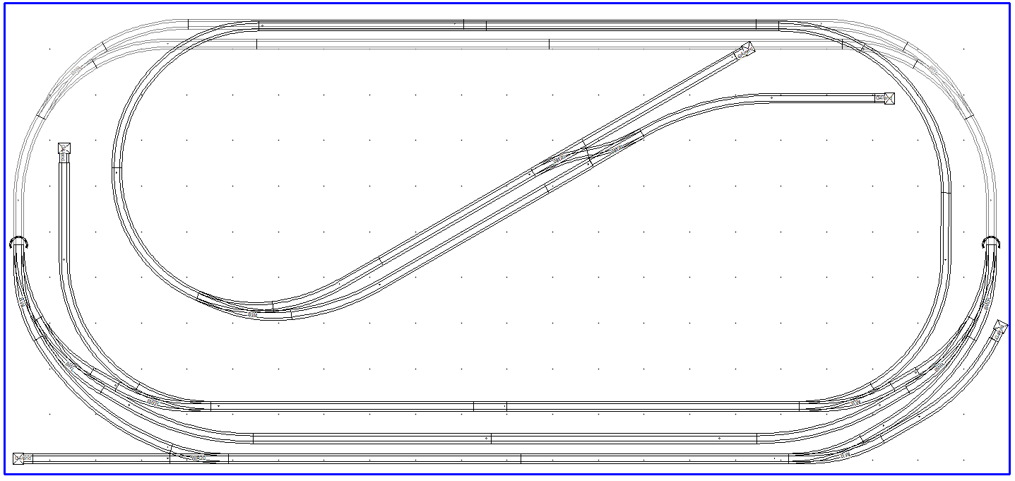

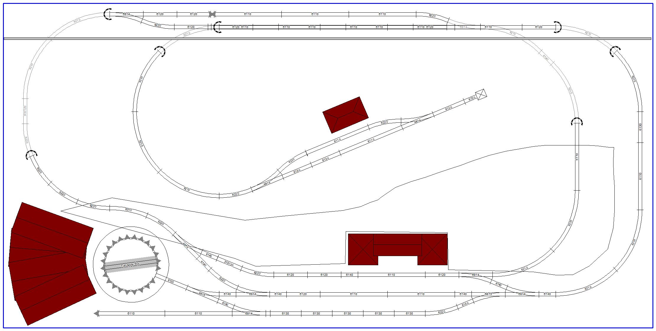

Z odpadu, čo mi ostal z búračky koľajiska som vyprodukoval niečo podobné, odbočka má R min 310mm.Dĺžka staničných koľají pokryje súpravu loko + 5 x Y. Točňu som tam neuvažoval, ale niekam by sa určite vošla, námet bol jednoduchý a hlavne zameraný na zostatkový materiál, ktorého sa mi nepodarilo zbaviť predajom - preto X oblúkových výhybiek. Cena potrebného koľajiva je podľa mňa dobrá, materiál je tam v hodnote cca 300€. Zarážadlá som neuvažoval, tie rátam, že sa vyrobia tak, ako majú byť. Za 160€ to pôjde celé na predaj aj s rámom. Na U profile by som dnes už naozaj asi nestaval nič, životnosť je už za zenitom, aj keď sa ešte aj dnes dajú kúpiť úplne nové, nepoužité koľaje - (http://obchod.elsikor.sk/index.php?cPat ... 8315cd7c44). Degradácia materiálu je veľká a tým aj prevádzková spoľahlivosť je na pováženie.

Další dotazy,všiml jsem si na tvém kolejovém plánku,že budeš používat výhybky BTTB/114/R286/22°30´a poloměr R286.Ostatní výhybky jako anglická 22°30´,oblouková 15°/30°tedy používat nebudeš :?: A poloměry jako R330,R556 a R600 :?:

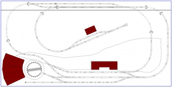

Příspěvekod milan ferdián » ned 10 úno, 2019 6:24 pm

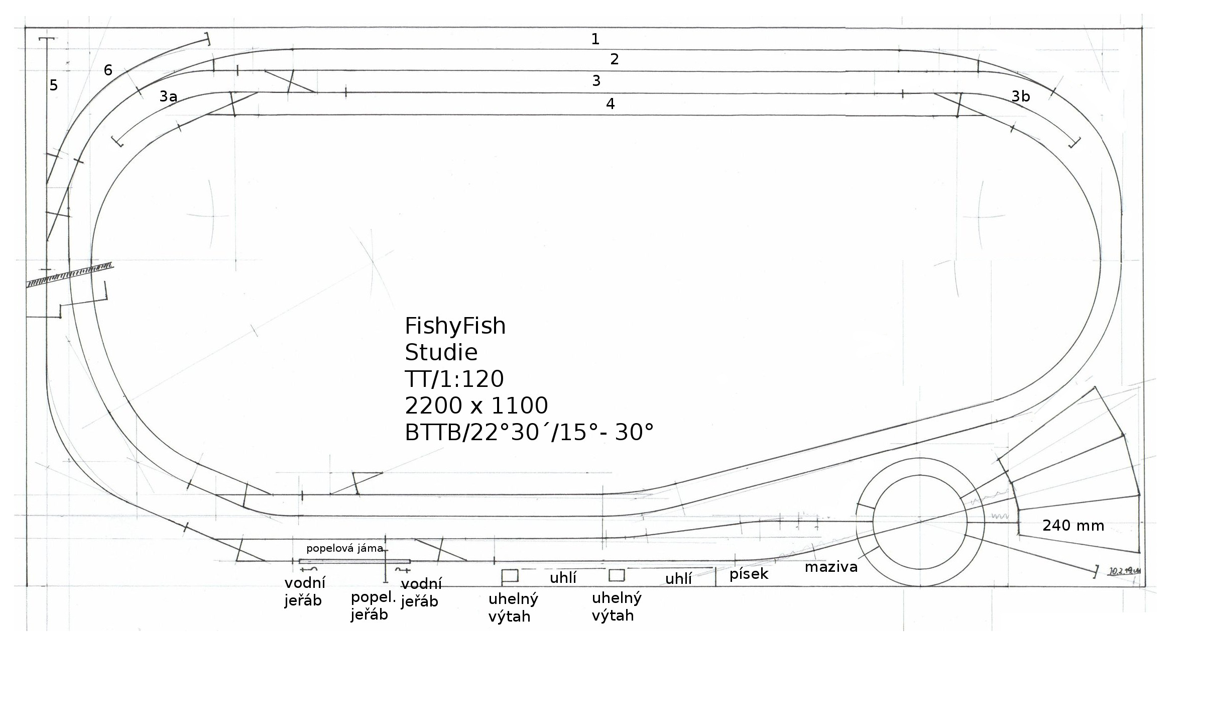

Jelikož nám kolega srdnatě mlčí :wink: ,ikdyž dnes tu nakoukl :mrgreen: ,já jsem si dal na chvíli oddychovku a mrkl na jeho dědu s točnou.
Počítám,že točna je ta největší ROCO 35900 tak jsem se snažil ji ideově zasadit a odůvodnit v kolejišti.
Lokomotivní depo se při stavbě velké stanice nevešlo co nejblíže ke stanici,tak je třeba jak v Kolíně.Tak bylo vybudováno na našem kolejišti za silničním mostě.Zbrojení je určeno pro parní lokomotivy o délce 22 m.Kolej ze stanice do L.D. je přivedena samostatně podél dvojkolejné tratě.Následuje odpopelnění,doplnění vody pokračujeme k uhelnému výtahu k zásobám uhlí,stanoviště odběru písku a výdej maziva.Vyzbrojená parní lokomotiva se buď otočí na točně a pošle se po vybavení příslušných papírů do provozu dle oběhu nebo se odstaví v rotundě.Kusé koleje 5 a 6 nahoře vlevo slouží k pomyslnému použití strojů ve službě.My je tam necháme po dobu oběhu odstavené než se budou muset vrátit dle provozu do L.D.
Na dvojkolejné tratí je napojena místní přípojná stanice (není nakreslena).Přemýšlel jsem jak dostat zpět ze skryťáku na lokálku nákladní zátěž.Navrhl jsem tento obrat.
Nákladní vlak z lokálky jede po dvojkolejné trati (pravostranný provoz) a přijede ve skryťáku na kolej 3.Lokomotiva se automaticky rozpojí a zastaví se.Z koleje 3a najede jiná lokomotiva na zátěž,spojí se a odjíždí přes kolejovou spojku po správné koleji na dvojkolejné trati zpět přes další spojky na lokálku.První lokomotiva buď zajede zpět na kusou kolej 3a nebo ji můžeme poslat do L.D. na zbrojení.
Osobní doprava,buď zavedeme zastavování osobních vlaků v přípojné stanici na hlavní trati nebo zajistíme spojení se skryťákem nejlépe sólo osobním motorem,který můžeme odstavit na kusé koleji 3b.
Levá strana lokomotivního depa není zatím dokončena.Taktéž chybí figura kolejiště přípojné stanici,vedení lokální tratě s koncovou stanici.Dvojkolejná trať napravo mizí v tunelu (není zakreslen).
Skryťák je za kulisou.
Víc jsem prozatím z idei nevymáčkl :wink: .

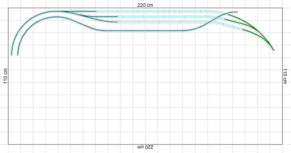

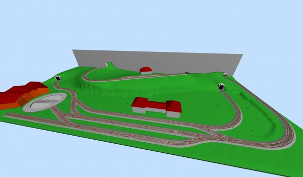

Příspěvekod lajblt » ned 10 úno, 2019 6:34 pm

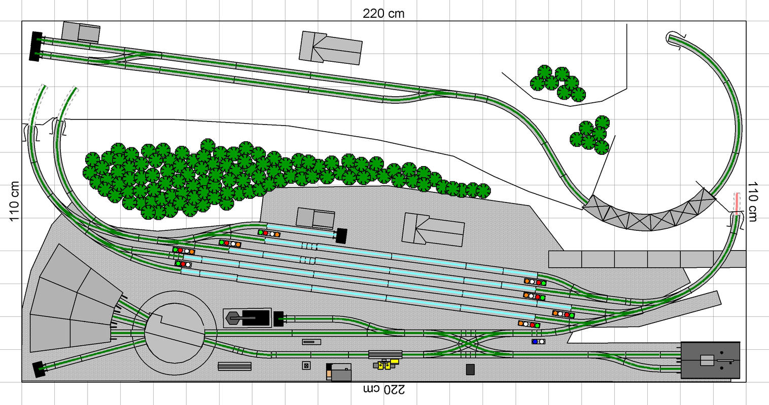

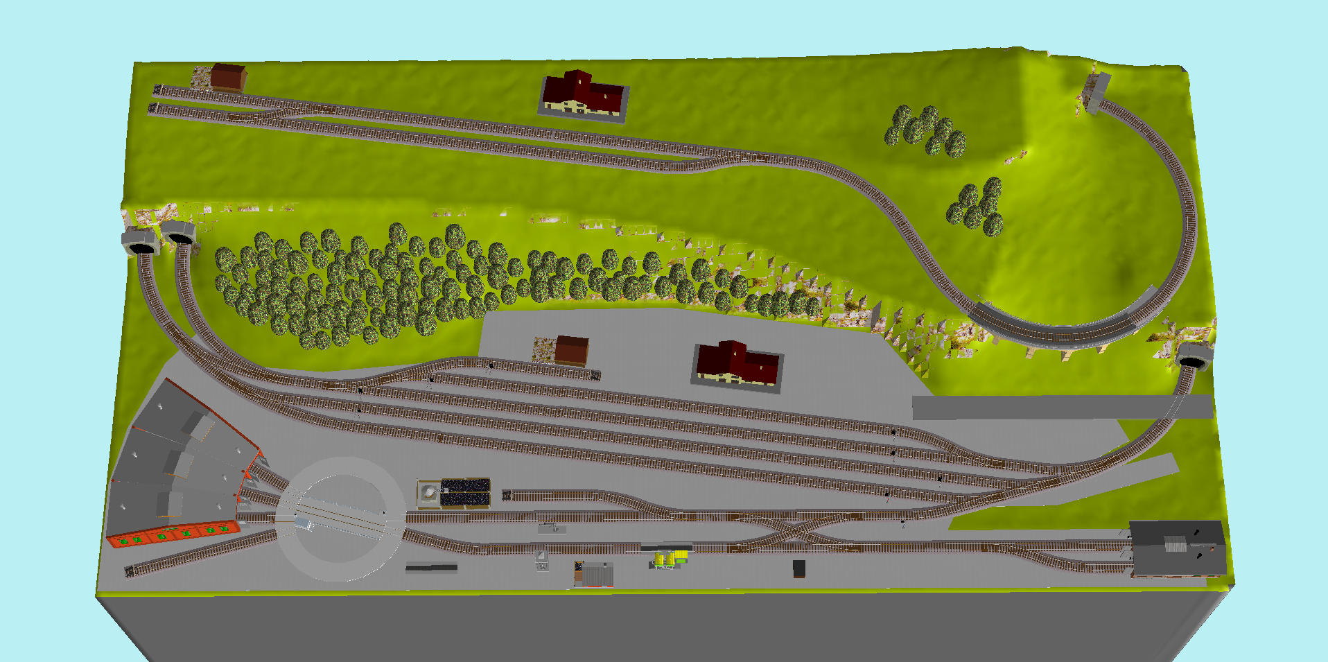

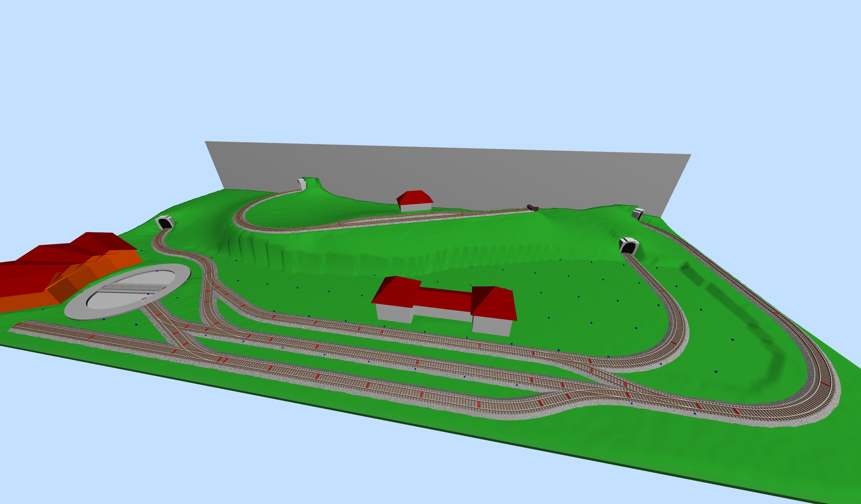

Ahoj Milane, koukám, že jsi byl rychlejší. Než jsem upravil starší projekt (původně pro kolegu johny605), už jsi se dal do práce. No, když už jsem to kreslil celé odpoledne, tak to sem dám. :) Hmm a teď koukám, že FishyFish má staré plechové kolejivo BTTB. No nic, předělávat už to nebudu...

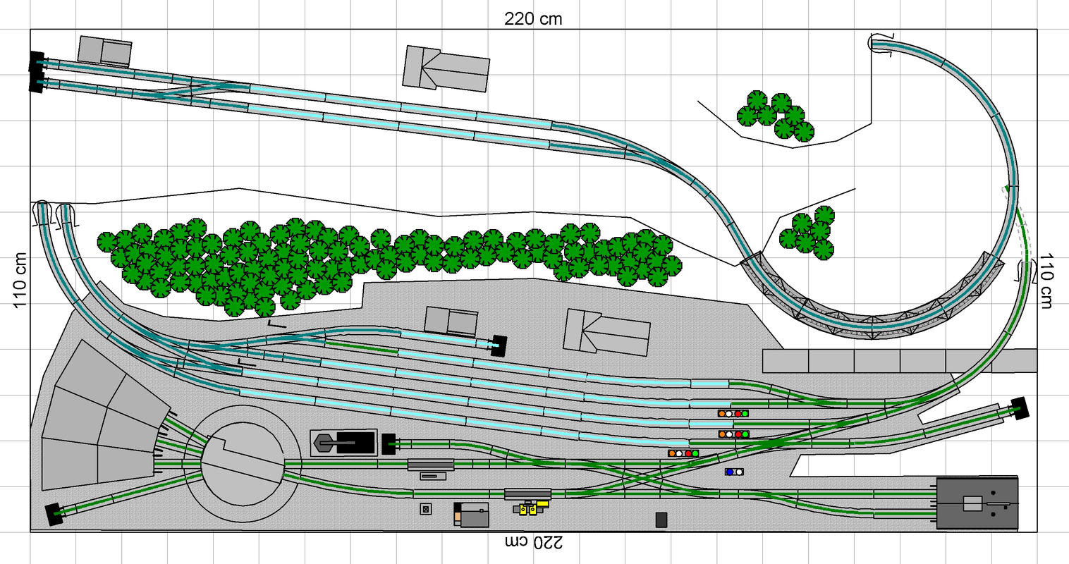

Příspěvekod lajblt » ned 10 úno, 2019 8:44 pm
No, ani na plechu to není tak zlé. :) Max. stoupání 35 promile, R286. Horní nádraží je v úrovni +120 mm. Pokud se horní budova přesune na druhou stranu, může se SN realizovat odkryté za kulisou.
