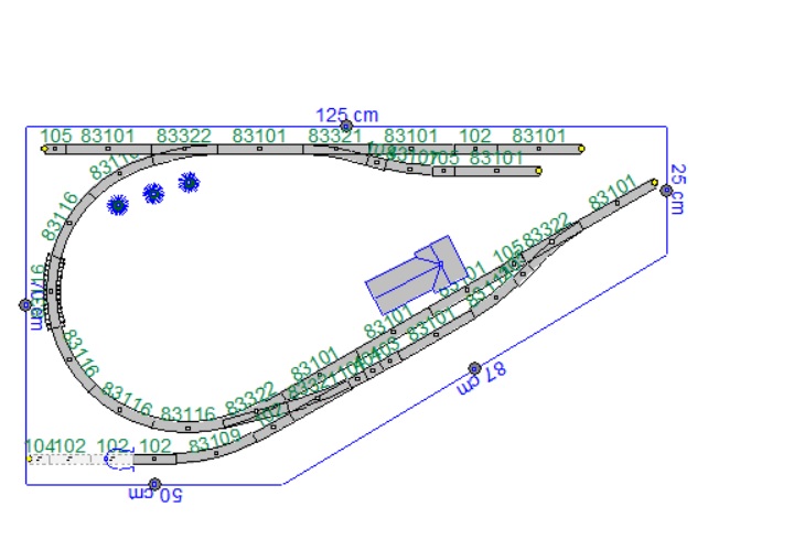

Pozastavil jsem přemýšlení nad ,,větším,, kolejištěm a rozhodl jsem si postavit ,,malé,, v TT podle plánku MF Zadní Doubice. Řízeno DCC, ovládání a příslušenství analog.

Jinak koleje tillig, přemýšlel jsem, o kuehn, ale ten má oblouky jen 321mm, pokud jsem správně pochopil.

Příspěvekod hopeter » ned 26 srp, 2018 12:49 pm
Ale vždyť jsou to skoro "moje" Kameničky... :P
Také se rád přidám ke sledování , tak se snaž budeš vidět... :wink:
Jinak Kuehn dělá i flexi a tak si uděláš poloměr jaký potřebuješ a třeba i s postupným přiostřením zatáčky aby se fíra při vjezdu do oblouku nepraštil do hlahy o okénko... :P Jo a k výhybkám se dělá R365/20°rovnou na rozteč 44 mm.
Taky doporučuji zvednout koleje nad desku ( rám ) abys mohl udělat prohlubně. Líp to vypadá. Já udělal na placce kopec a není to ono. :?

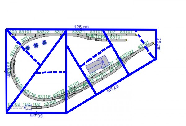

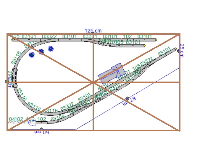

Právě se rozhoduji. Minulé kolejiště byl rám a deska, což mi přijde zbytečná váha navíc. Přemýšlím udělat jen rám s výztuhou do X a až na to stavět vedení tratě. Tolik možností.
jardaficz
Příspěvky: 267
Re: TT 125x70 Zadní Doubice
Příspěvekod hopeter » úte 28 srp, 2018 5:06 pm
Deska opravdu není nutná. Stačí rošt a podloží pod koleje. Na celé bych použil překližku tl.8 mm. Výška roštu 6 až 8 cm ( podle toho co všechno se má do něj schovat. Snížení v místech odtoku potoka nebo cesty může být asi na cca 3 cm. Schéma příček jsem ti načrtnul. Pokud by nestačilo to plnou čarou tak přidej čárkované dle potřeby. Hlavně pozor aby bylo místo pro spodní přestavníky a nezapomeň na vybrání žeber pro prohlubně. Taky si rovnou udělej výstupky na pláň tratě. Můžeš sice podložky pláně nalepit až na rám ale líp to vypadá vcelku. :wink:
Příspěvky: 3060
Příspěvekod jardaficz » úte 28 srp, 2018 5:13 pm
Uvažuji o celém obdélníku a do toho takovýto rošt. Výška stěn zřejmě 10cm. Na rošt pak přijdou trámky, na kterých budou desky pro vedení kolejí.

Příspěvekod hopeter » úte 28 srp, 2018 5:35 pm
Jo tohle je O.K. Pokud to bude překližka tl.8 mm a výška 6 až 8 cm tak se to ani nehne. :wink:
