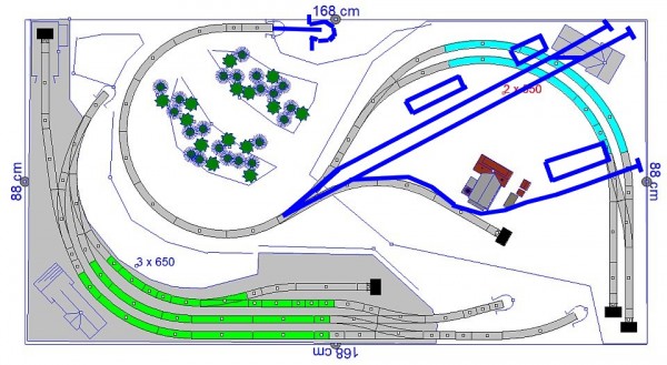

Aktuální diskutované schéma:
Dobrý den,
po přečtení desítek stran tohoto fóra, shlédnutí galerie plánků Milana F. i jiných autorů a několik hodin videí na yt se obracím na vás. Všiml jsem si, že zde na fóru probíhá celkem konstruktivní diskuze, proto bych vás rád požádal o pomoc při návrhu mého budoucího kolejiště. Zatímco to bude moje první kolejiště, v modelaření úplný začátečník nejsem. Několik let jsem navštěvoval jeden KŽM, takže pár budov už mám do začátku hotových a s plastikovými modely nejen vagonů zkušenosti také mám.
Vzhledem k rozměrům, které jsou dány již vyrobenou deskou z překližky (předchozí neúspěšný pokus), bude na kolejišti hlavně nákladní doprava. Nicméně předpokládám provoz motoráků s přípojnými vozy.
Návrh kolejiště
Momentálně uvažuju nad těmito možnostmi:
A. Odbočná stanice na motivy plánku H0 kolejiště od MR "Virginian" kde jsem udělal SN a u odbočné stanice kusé koleje vyměnil za nějakou vlečku. Otázkou je, jestli to nebude až moc přeplácané. Také je problém, že vedlejší trať je zaústěna jen na jednu dopravní kolej. Navíc budu potřebovat zvětšit rozměr desky v každém směru o cca 5cm.
B. Modifikovaná verze "Pařezovic" Milana F. postrádající koncovou stanici (v budoucnu by zde mohl být další segment). Výhodou je, že nebudu muset řešit gradient, protože kolejiště je v jedné rovině. Také se mi líbí, že vratná smyčka pomáhá ozvláštnění provozu. Možná bych upravil pravé zhlaví spodní stanice, abych prodloužil staniční koleje. Zde budu potřebovat desku pouze rozšířit a to o cca 5cm.
C. Koncová stanice s vlečkami a vratnou smyčkou v SN, jak to má hopeter (rozměry desky k tomu přímo vybízí). Tato varianta je asi nejméně pravděpodobná, přesto však tuhle myšlenku úplně nezavrhuji, ač nepředpokládám, že by zpracování bylo na takové úrovni jako má hopeter. http://diskuze.modely.biz/viewtopic.php?t=9615
Budování kolejiště vnímám jako dlouhodobý projekt. Prostorem sice momentálně nejsem striktně limitován, ale výhledově dost možná budu, takže nechci nijak megalomanský velkoprojekt, který neutáhnu ani zkušenostně, ani finančně (vydělávám si jen na letních brigádách jinak studuju).

co se týče varianty B, tak Milan F. stanici nijak nerozdělil, ale naopak propojil (viz obrázek). V zásadě jsem do jeho konceptu nijak nezasahoval, ale pokud bych například předělával prostřední stanici tím, že bych zde udělal delší kusou kolej s volnou skládkou, musel bych ubrat zástavbu za staniční budovou.
Rád bych na kolejišti udržel kontinuální provoz (ovál/vratné smyčky), ale zároveň nabídl možnost posunu, která dá celému kolejišti smysl a zabaví na delší dobu i "náročnější".

Pokud myslíš smyčku viz obrázek, ta je z flexi koleje natvarované na poloměr 280 mm.
Co se týká SN, ano to je problém. Ne jak tam zastavit, ale spíše jak se k tomu dostat. když tam něco vykolejí. Jedině nějaký odnímatelný terén.

Příspěvekod hopeter » sob 21 črc, 2018 11:03 am
Jsem potěšený , že moje kolejiště posloužilo jako inspirace. :)
Dovoluji si navrhnout ještě "drobnou" úpravu horního patra. Pro manipulaci v koncové budou rovné koleje určitě šikovnější s ohledem na špráhla. Dále vznikne lepší optické oddělení v krajině a půjde i posunout tunel aby byla volná trať delší. Zaústění vlečky si myslím je vhodnější do zhlaví stanice.
Když se trochu posune opěrná zeď u kusé koleje v dolní stanici a nad ní třeba skála tak můžeš použít i větší poloměr lokálky.

Příspěvekod MrBlackbird » sob 21 črc, 2018 2:19 pm
Děkuji za věcné připomínky!
Projekt hopetera mi nasadil brouka do hlavy, takže jsem přehodnotil svůj názor na kolejivo Kuehn a začal jsem se zkoumáním jeho geometrie, která mi přijde mnohem praktičtější než Tilligova (ty přitroublé krátké koleje za 50 Kč :roll: ), takže začínám nad touto variantou silně uvažovat. Nebojte se mi proto sdělit svoje zkušenosti s Kuehnem :wink: .
Úprava TrixTova návrhu je suprová (už jen proto, že jsem nevymyslel, které poloměry oblouků v tom nádraží vlastně jsou). Stoupání to nevadí, počítal jsem s tím, že lokálka bude stoupat pouze na úseku k vlečce a vychází mi to asi 3.1%. K té opěrné zdi, problém je, co pak s tou kusou kolejí, protože bude odstřižená od okolí zdí a kolejemi, takže by tam sklad/volná skládka/cokoliv postrádaly smysl. Šlo by to pouze za předpokladu, že bych opěrnou zeď vedl až do oblouku směrem k levému zhlaví, kde by byl přejezd. Dále jsem se nastudoval princip vratných smyček a napadlo mě, že v SN by nebylo místo na jeden blok na přechodovém úseku. Označeno červeným kroužkem
Musel by se přechodový úsek udělat na těch dvou kolejích do "S" a vlaky by zde při průjezdu musely stavět, nebo jsem to pochopil úplně blbě? Čerpal jsem z LokoPinu http://lokopin.wz.cz/kolejivo/smycky.htm
K rozměrům desky: Platí to, co je v názvu, modifikace rozměrů je možné udělat, protože kolejiště bude koncem srpna (snad) přesunuto do vyklizené místnosti, ve které nejdříve bude uprostřed "sedět" na stole, a poté bude nějakým způsobem uschováno u zdi, kde bude je značná rezerva. Nejsem tedy momentálně limitován přesně daným rozměrem místnosti/prostoru, ale spíše nejistou budoucností. V mém zájmu je se jakýmkoliv permanentním rozšířením vyhnout, a ulehčit tak stavbu. Přídavným, pro provoz ne tak potřebným, segmentům se nebráním, ale je to spíše otázka toho, kam mě život zavane, což vy, zkušení stavitelé, určitě víte.

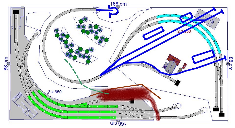

Příspěvekod hopeter » sob 21 črc, 2018 7:46 pm
Příjezd ke skládce u kusé koleje můžeš řešit přejezdem u pravého zhlaví. Oživit a dát smysl té nakládce by mohla visutá lanovka z toho prostoru kde máš les. Komoditou by mohlo být dřevo nebo přidat lom a lanovkou vozit kámen. Takovou lanovku najdeš mezi Černým dolem u Vrchlabí a Kunčicemi v Krkonoších.
Smyčky si pořádně projdi. Nejlépe obtáhnout na plánku dvěma barvama kolejnice abys viděl kde se to potkává. Řízení smyčky nemusí být hned u výhybky ale kdekoliv aby se nepotkala opačná polarita. Sám jsem to taky řešil na přístavbě koncového až když jsem pustil proud do kolejí. Do té doby jsem netušil, že jsem stvořil smyčku... :oops:
Co se týká případného zvětšení nebo přístavby tak bych to řešil jako segmenty. Tento rozměr kamkoliv odstěhuješ a případnou přístavbu řeš jako odnímací segment. Hlavně udělej dostatečně tuhý rám !

Rozhodně bych nedělal jako smyčkové úseky ty s - koleje ve skryťáku, leda že by každá měla svůj smyčkový modul. Lepší bude udělat ten úsek napojený do modulu od toho červeného kroužku před celý ten jednokolejný skrytý úsek trati až ke vjezdové výhybce do smyčky. Tedy vlastně se nepřepíná smyčka, ale ta společná část smyčky a okruhu.

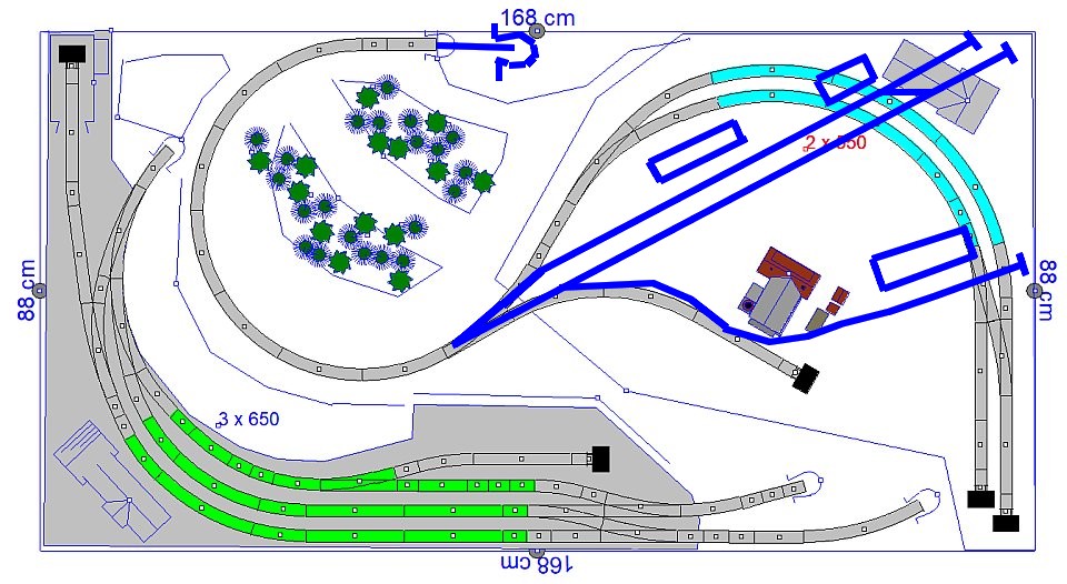

Příspěvekod Trixt » sob 21 črc, 2018 10:36 pm
Co se týká rovných kolejí v koncové stanici, záleží na tom, jaká délka staniční koleje má být k dispozici. Při rovných kolejích mi vycházela délka jen 330 mm, viz obrázek, a to i při použití trojcestné výhybky od Tilligu. Je ale pravda, že na pohled je uspořádání koncové stanice hezčí. U kolejí Kuehn byl trochu problém s obloukovými výhybkami, které mají o trochu větší poloměr.
Co se týká poloměru v koncové stanici v původním návrhu, použil jsem tam standardní oblouky R353 a R396 doplněné v jednom místě o flexi kolej:
