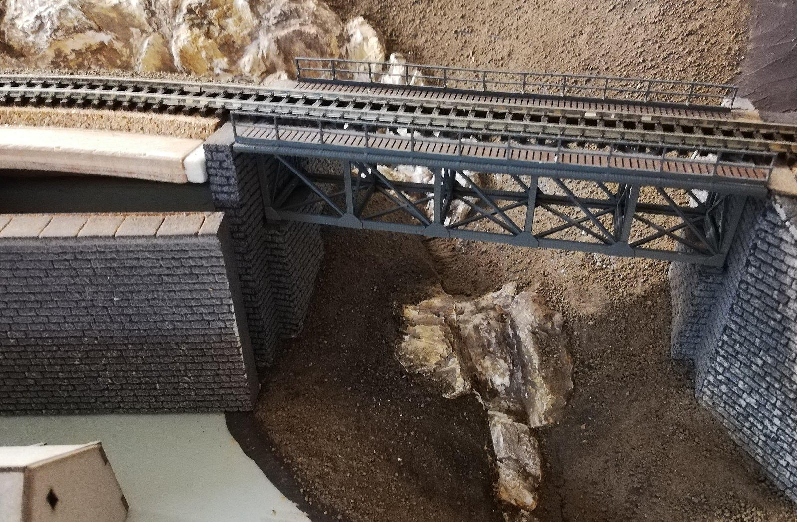

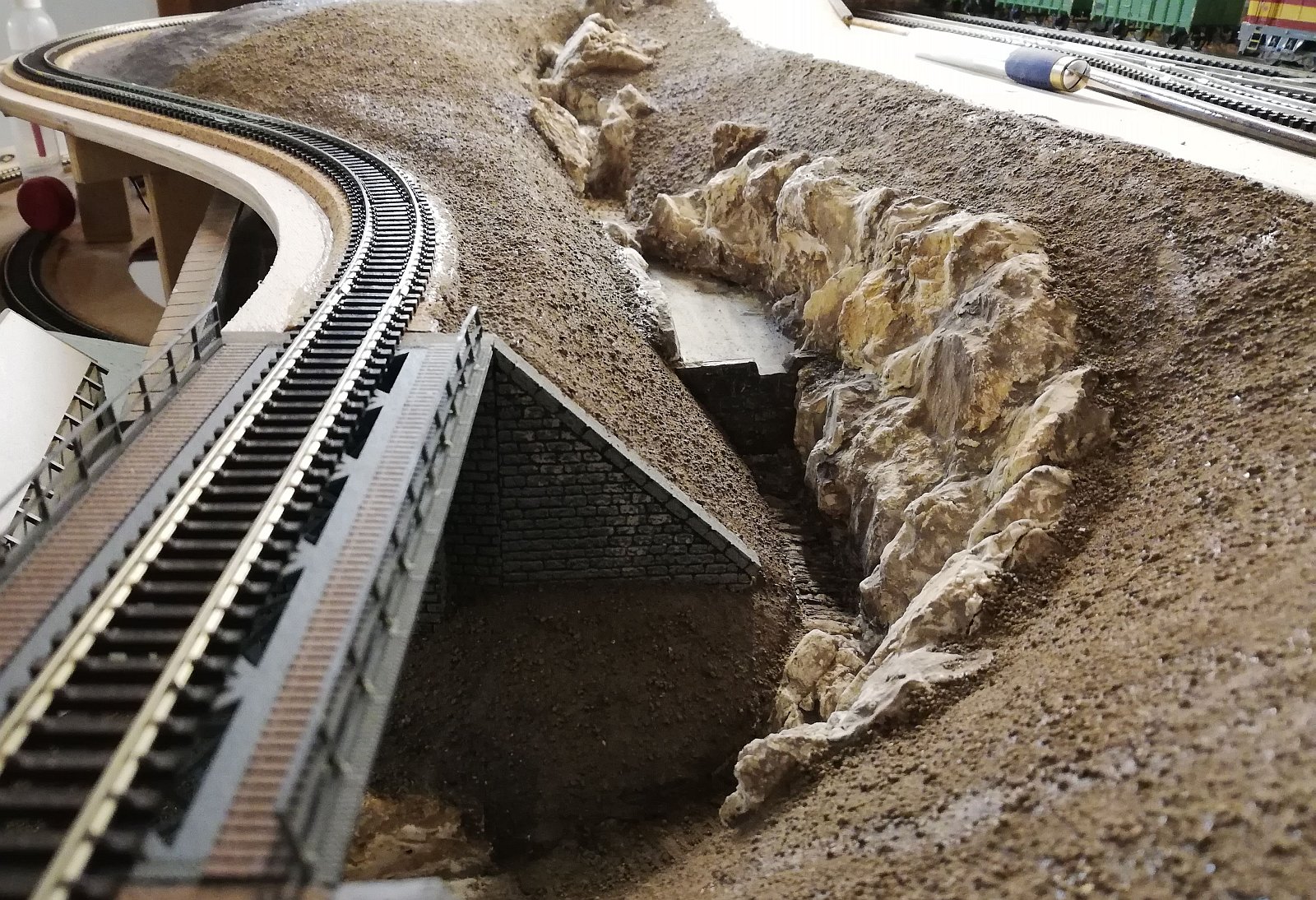

Přidám dvě fotky údolí s potokem. Prozatím je to jen doba hliněná a bez vody. Není to ideální, je to první pokus. Tráva, vegetace a voda by to mohly trochu vylepšit. ;)

Most je efektní.

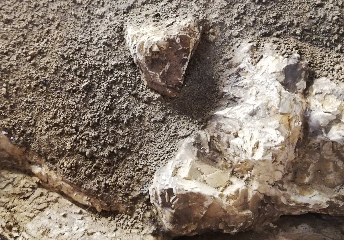

Příspěvekod Trixt » ned 05 kvě, 2019 4:01 pm
Ano, postup je takový jako píšeš.
1) potřeno neředěným Duvilaxem
2) posypáno hlínou
3) jemným rozprašovačem zvlhčeno (kvůli lepšímu rozlití lepidla)
4) zakapáno silně naředěným disperzním lepidlem
Povrch ve skutečnosti není lesklý, spíše záleží na úhlu dopadajícího světla, viz foto. Hlína se jen tak nesetře ani nevysaje a srovná některé přechody. Navíc do hlíny přijde zasadit ještě tráva, stromy a keře, neb údolí bude částečně schováno v lesíku.

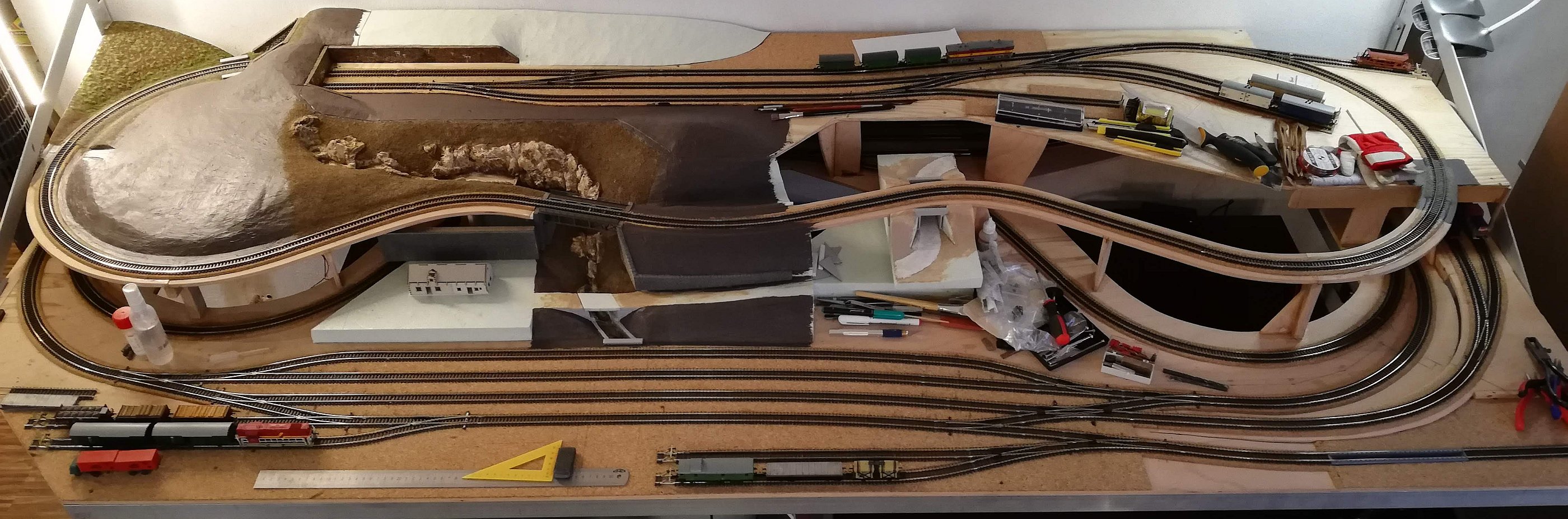

Příspěvekod Trixt » čtv 09 kvě, 2019 6:16 pm
Přidám jedno dokumentační foto kompletního panelu, které zachycuje aktuální stav prací. Práce pokračují pomalu a možná i trochu chaoticky, podle toho na co si aktuálně troufám. ;) Teď je to asi pokládání hlíny. :) Pořád se držím toho, že horní zadní část s koncovým nádražím bude z panelu kompletně demontovatelná, abych se dostal k skrytému nádraží a mohl řešit případné problémy.
