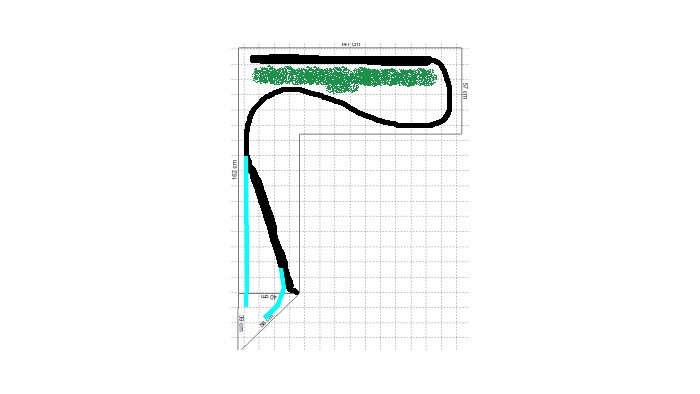

No takže jsem něco namaloval ale ne na ten stůl musel bych to furt někam schovávat a to by mě nebavilo takže jsem nasel jiný prostor kde je to sice menši ale na začátek mě to stačí. Někdy udělám na ten stůl ale kdo ví jestli ne v N. A tady to co sem namaloval tak to muže o cca 2 cm přeshovat
První:
Druhý:

Tento prostor máš v TT tak na nějaké minikolejiště ,provoz hodně krátkých vlaků a hlavně krátkých vozidel . Zkus se inspirovat třeba kolejišti typu sólo pro 810 od M.Ferdiána. Je to sice většinou projektované v Nku ale dá se snadno upravit pro TT. Geometrie je neúprosná... :wink:

Dobře děkuju vím že to je pro mini kolejiště ale tak na začátek vyzkouším co a jak a pak postavím větší kouknu na to

Normál TT poloměr flexi R250.Otázkou je co pod tím poloměrem projede.Nebo potom úzkou TTe.Milan

Koncové zhlaví a šturc bych stočil do oblouku podle panelu. Dále si to říká o vlečku ve volném prostoru u trojúhelníku.
Rosničku , BR80 a BR81 mám na poloměru R250 odzkoušené a projedou... :wink:

Malých poloměrů se neboj. Mně projelo R220 T334, 810 a T435. Sice se budou počítači nýtů chytat za hlavu, ale je to tvoje kolejiště.
