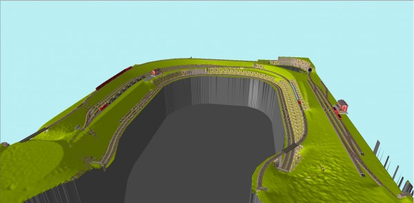

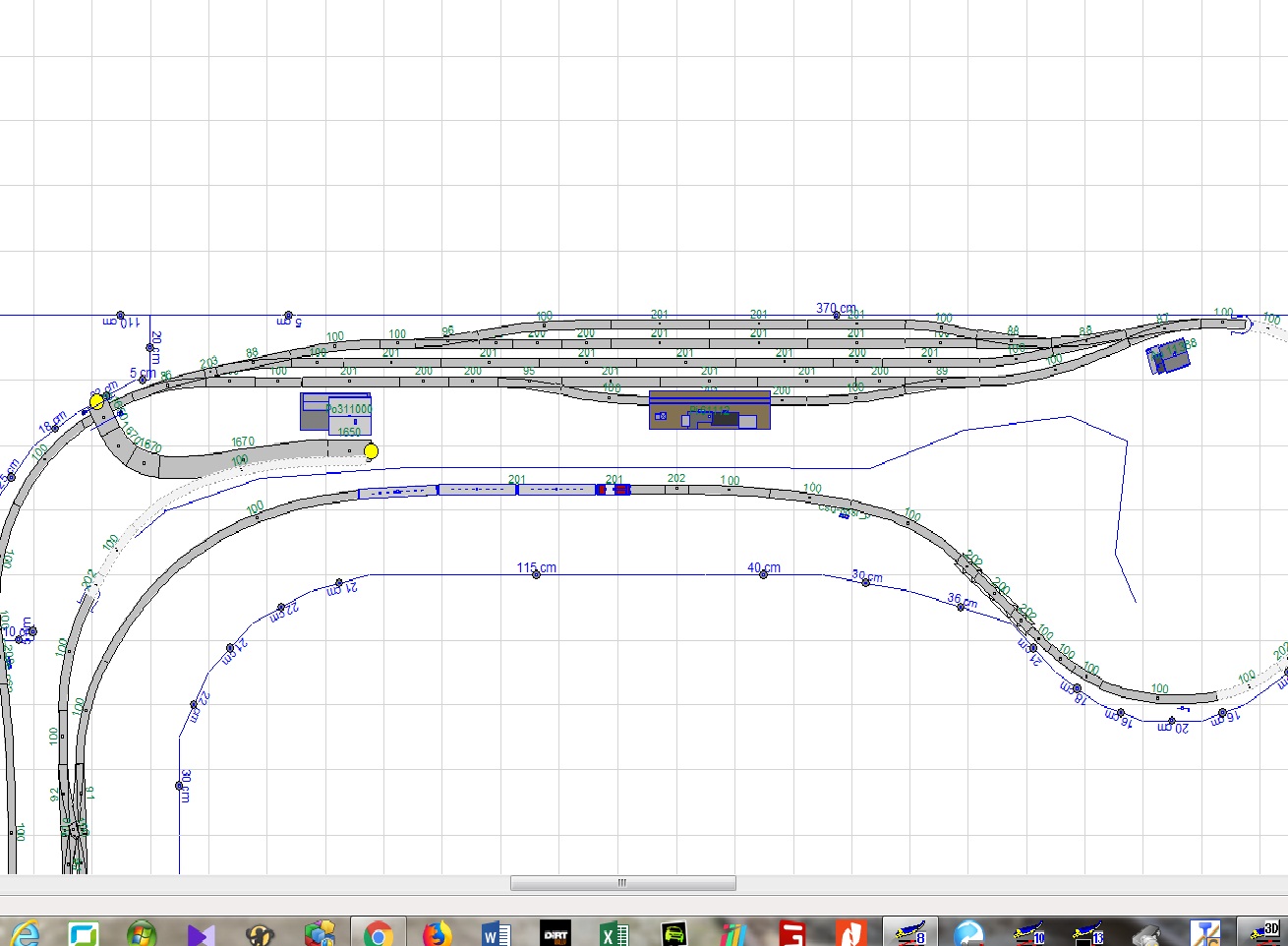

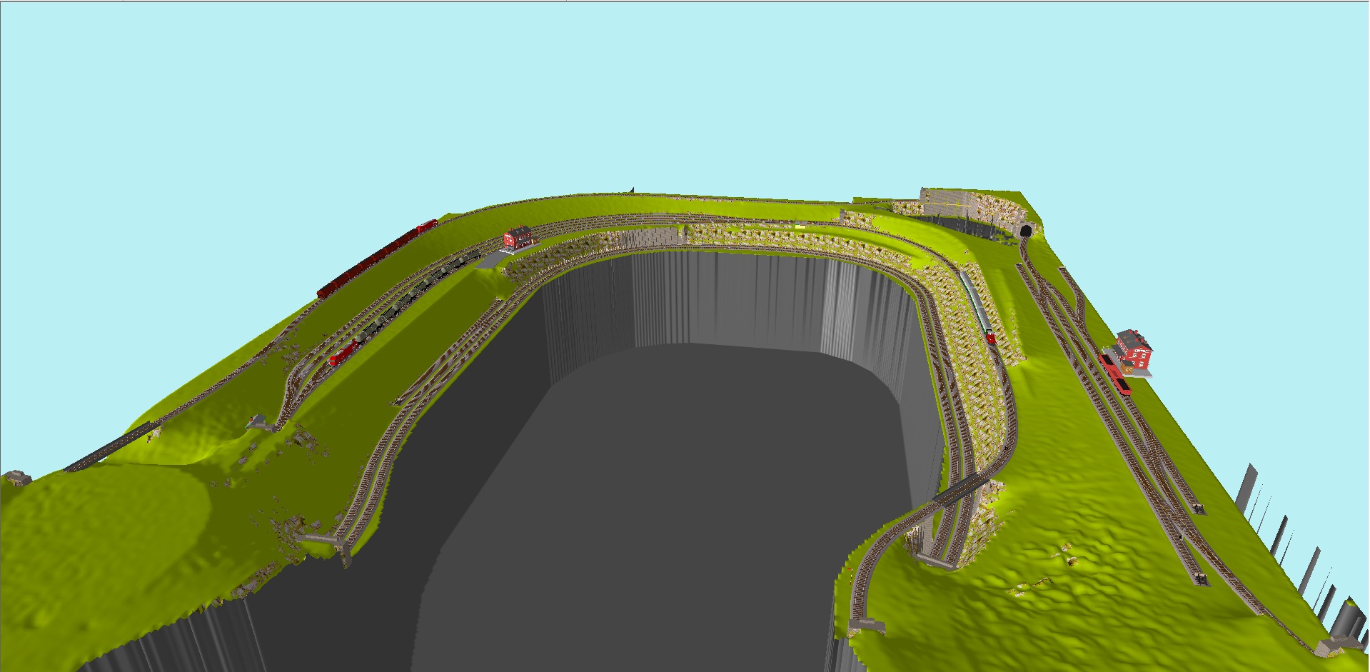

Příspěvekod Trixt » pon 29 dub, 2019 3:45 pm

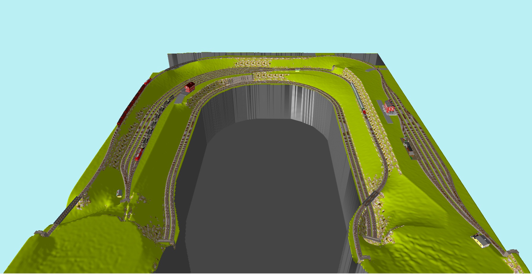

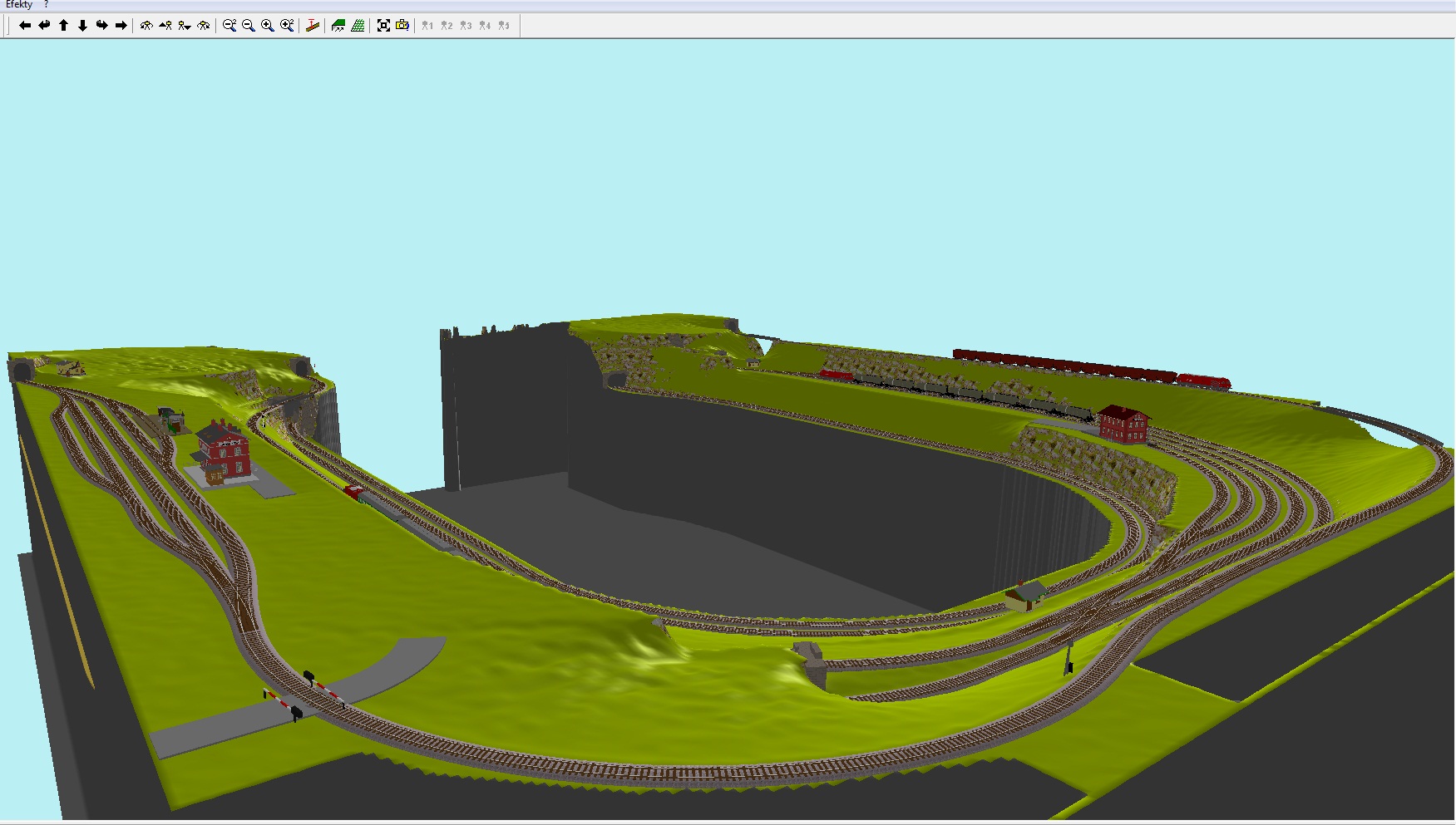

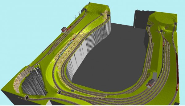

Osobně se mi líbila spíše předchozí varianta bez toho středového dílu. Je mi jasné, že ti jde o snahu maximalizovat plochu kolejiště, ale někdy mám pocit, že zapomínáme na lidi, co se přijdou pokochat pohledem na železnici. Určitě i návštěva, která se jinak o modelařinu nezajímá, bude koukat s nadšením a když si u toho budou moci sednout a dát si kafíčko, tak u vláčků vydrží mnohem déle, než když je postavíš do řady vedle sebe. ;)

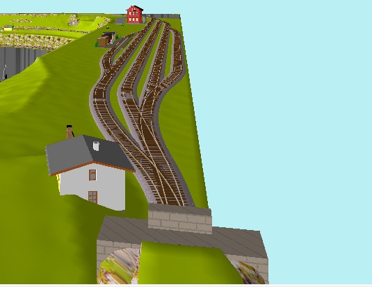

Jinak bych měl malou připomínku k místu, kde dvojkolejku křižuje nadjezdem jednokolejná trať. Asi bych tu dvojkolejku zanořil do tunelu o trochu dříve, aby ta jednokolejka nejela po tak dlouhém a úzkém náspu.

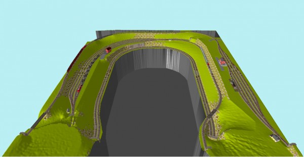

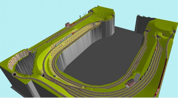

Příspěvekod JaroHo » pon 29 dub, 2019 5:38 pm
Dobře, díky za názor. Samozřejmě s tou návštěvou si to uvědomuji a myslel jsem že by to mohl být problém a víc názorů není na škodu :wink: .A tak jsem to zkusil.Tak ještě zapracuji, odpárám střed a poladim dvoukolejku a ještě výjezd ze skryťáku.

Re: Kolejiště 4900x3900 H0
Příspěvekod JaroHo » pon 29 dub, 2019 7:36 pm
tak asi stačí....

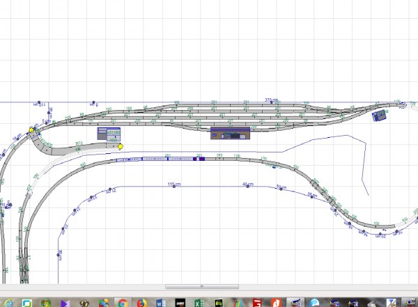

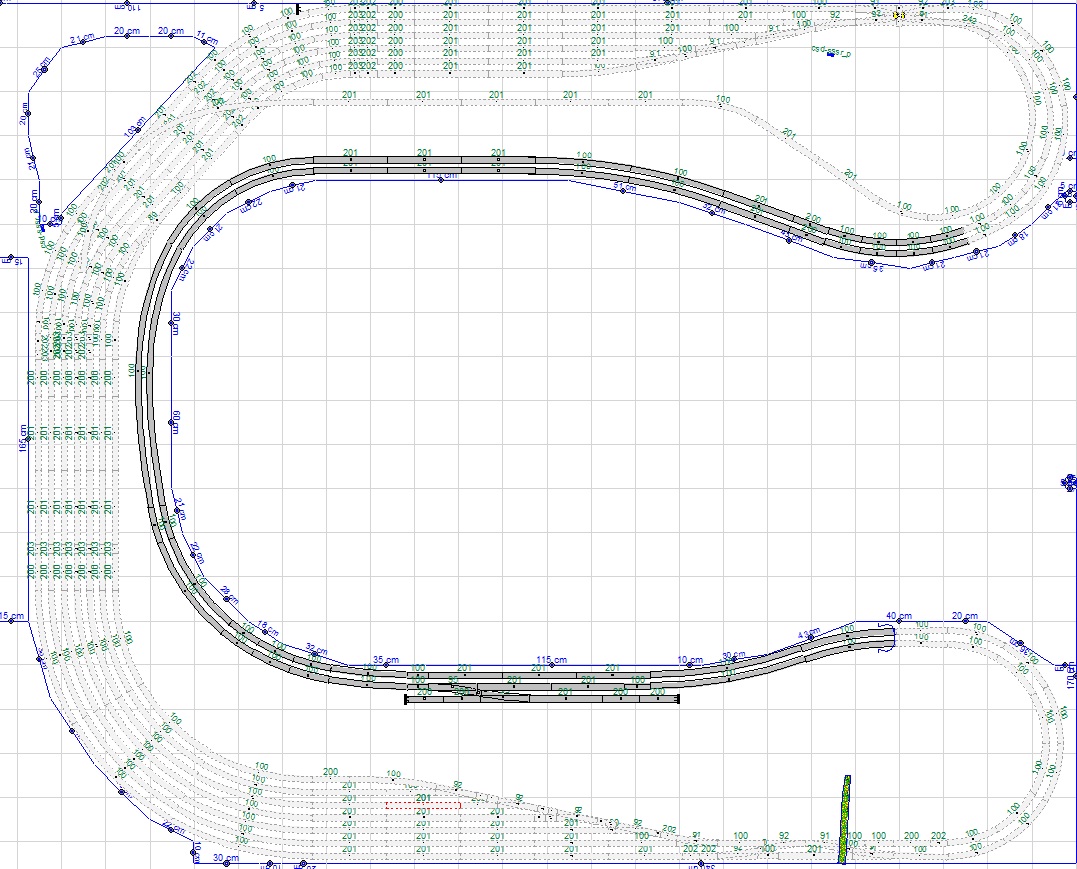

Příspěvekod Trixt » pon 29 dub, 2019 8:21 pm
To překřížení tratí jsem ti rozhodně nechtěl rozmluvit. Jen jsem myslel, že jakmile by dojkolejka podjela pod mostem, tak by o něco dříve zmizela v tunelu, aby ten násep jednokolejky byl o něco kratší. Třeba ti k tomu ještě napíše někdo nějaký jiný názor.
Příspěvekod JaroHo » úte 30 dub, 2019 10:48 am

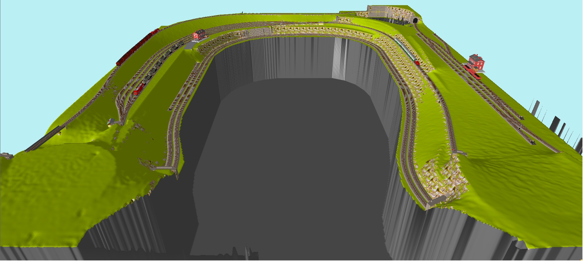

Třeba se někdo ozve. rozhodně teď je to víc nuda a to překřížení tomu slušelo víc. Překopáme :mrgreen:

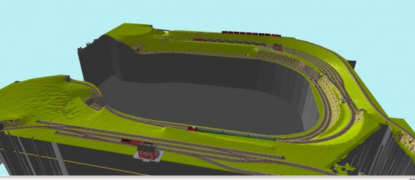

Příspěvekod JaroHo » úte 30 dub, 2019 12:24 pm
překopáno křížení

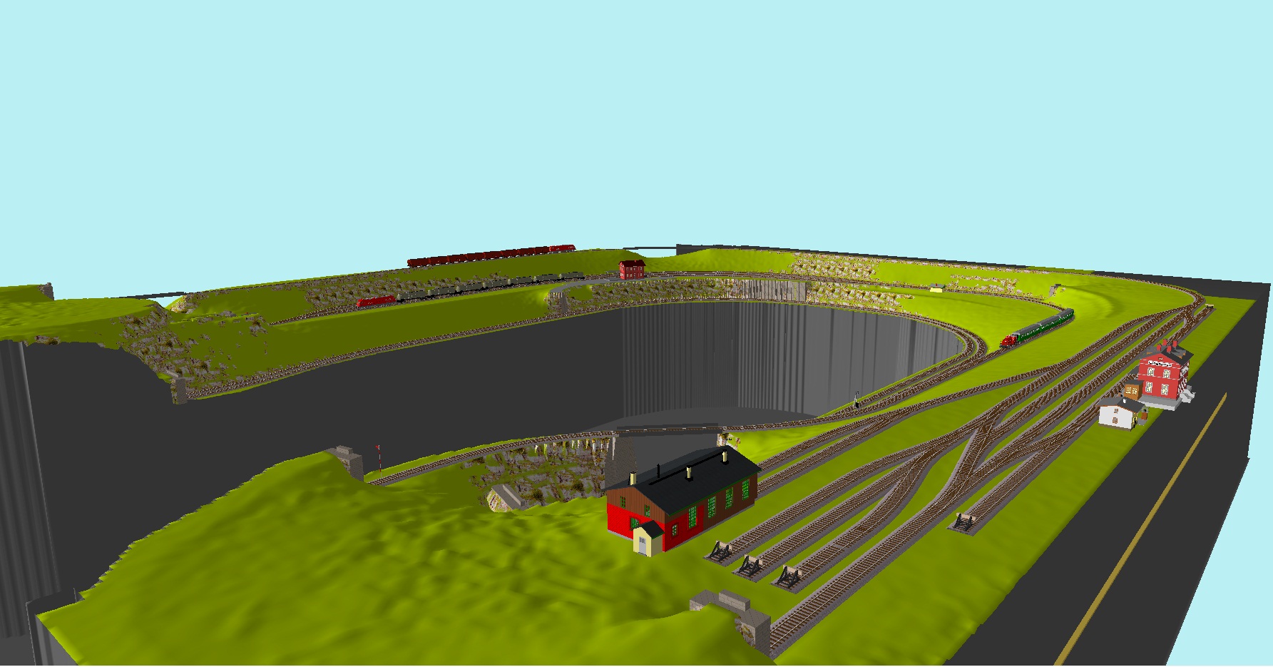

Příspěvekod JaroHo » sob 04 kvě, 2019 10:38 am
Ještě zkusím z horního nádražíčka vytvořit Křižany.....včera jsem si je obšlápnul, když jsem se toulal na motorce.

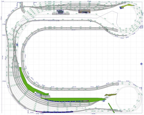

Příspěvekod JaroHo » ned 05 kvě, 2019 6:33 am

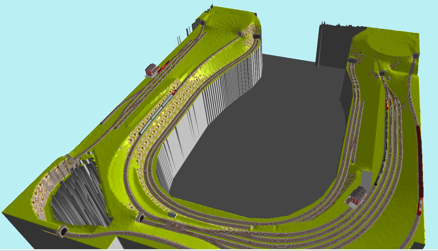

no tak Křižany hrc frc jsou tu :mrgreen:

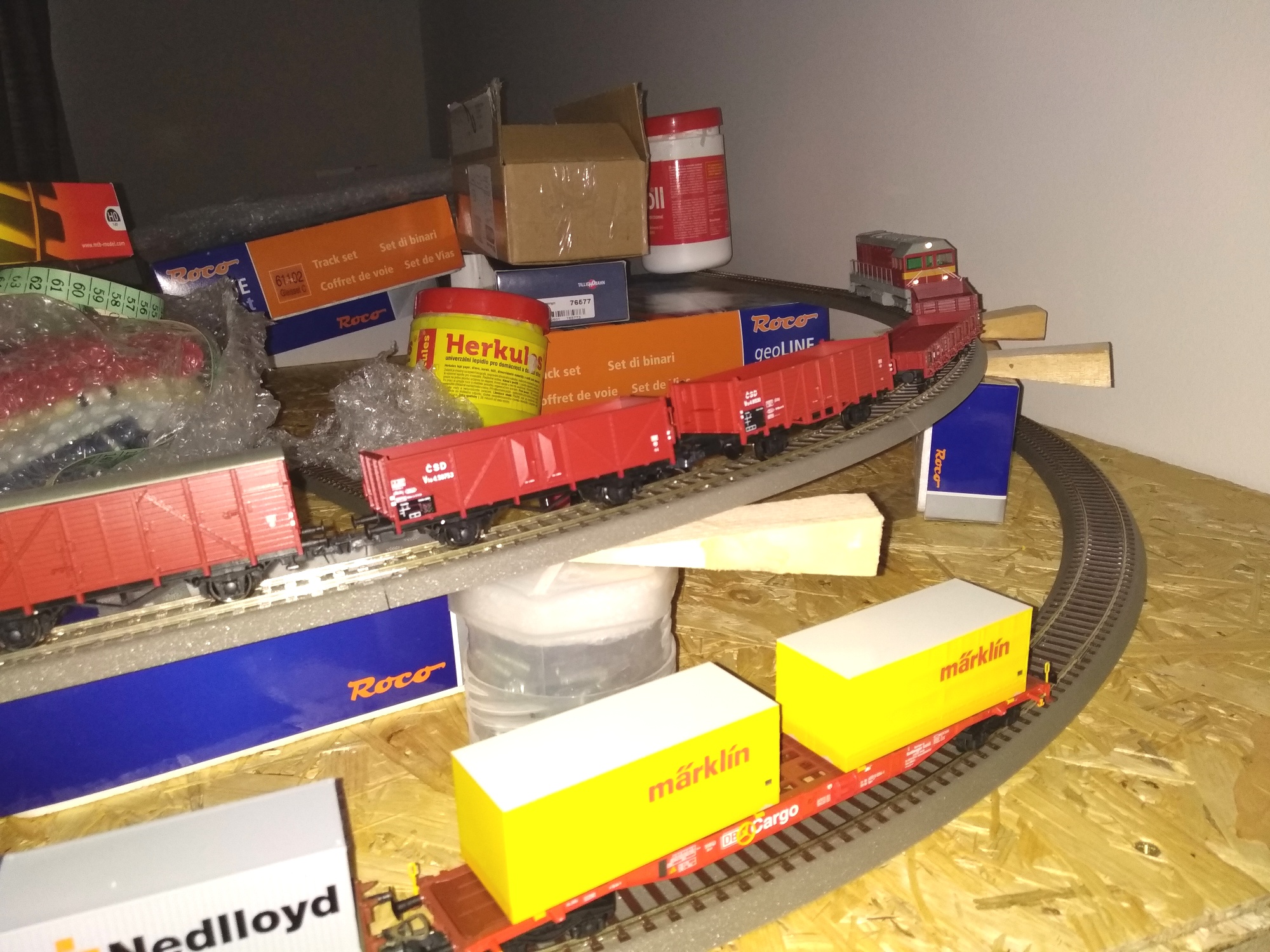

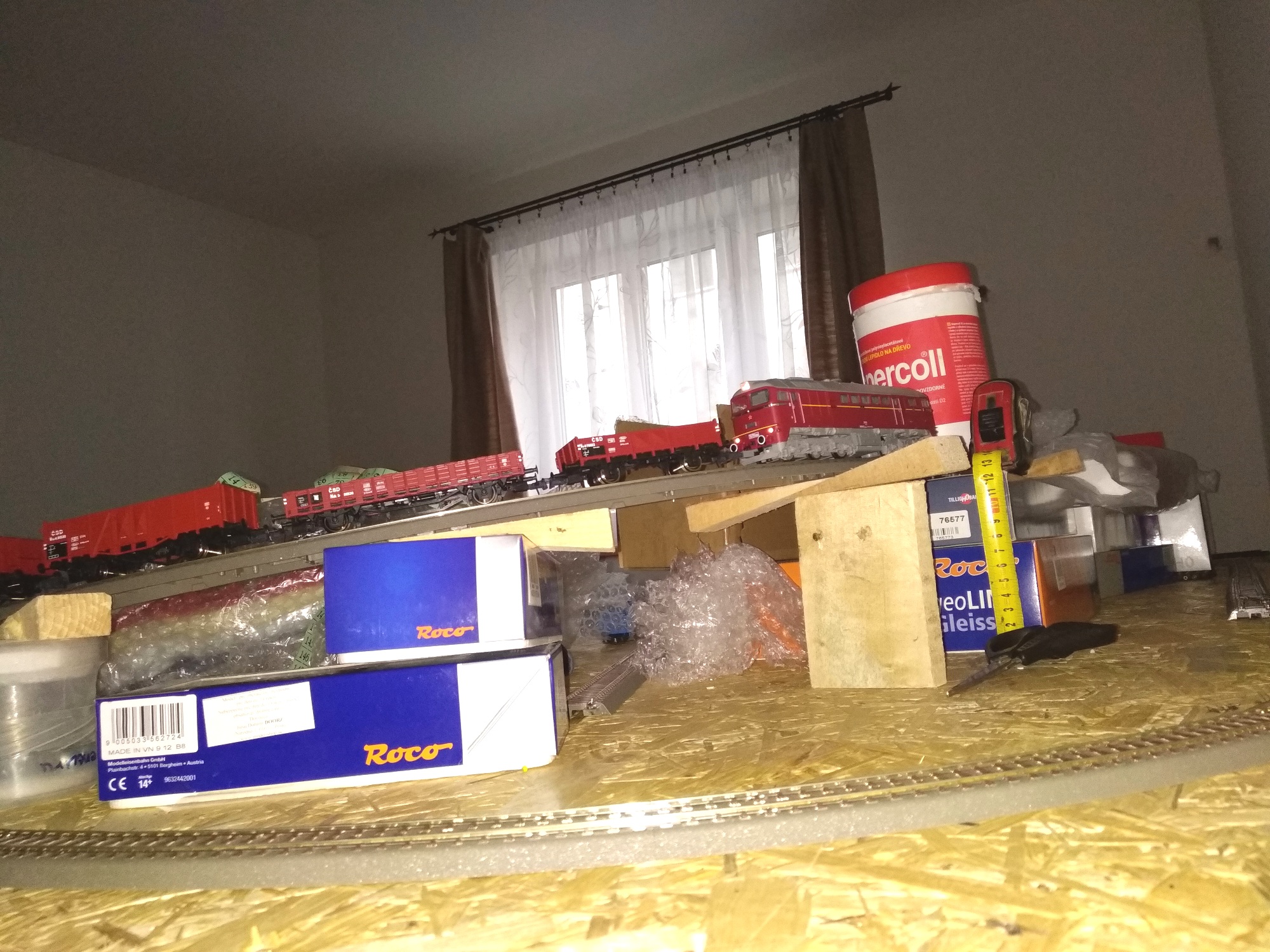

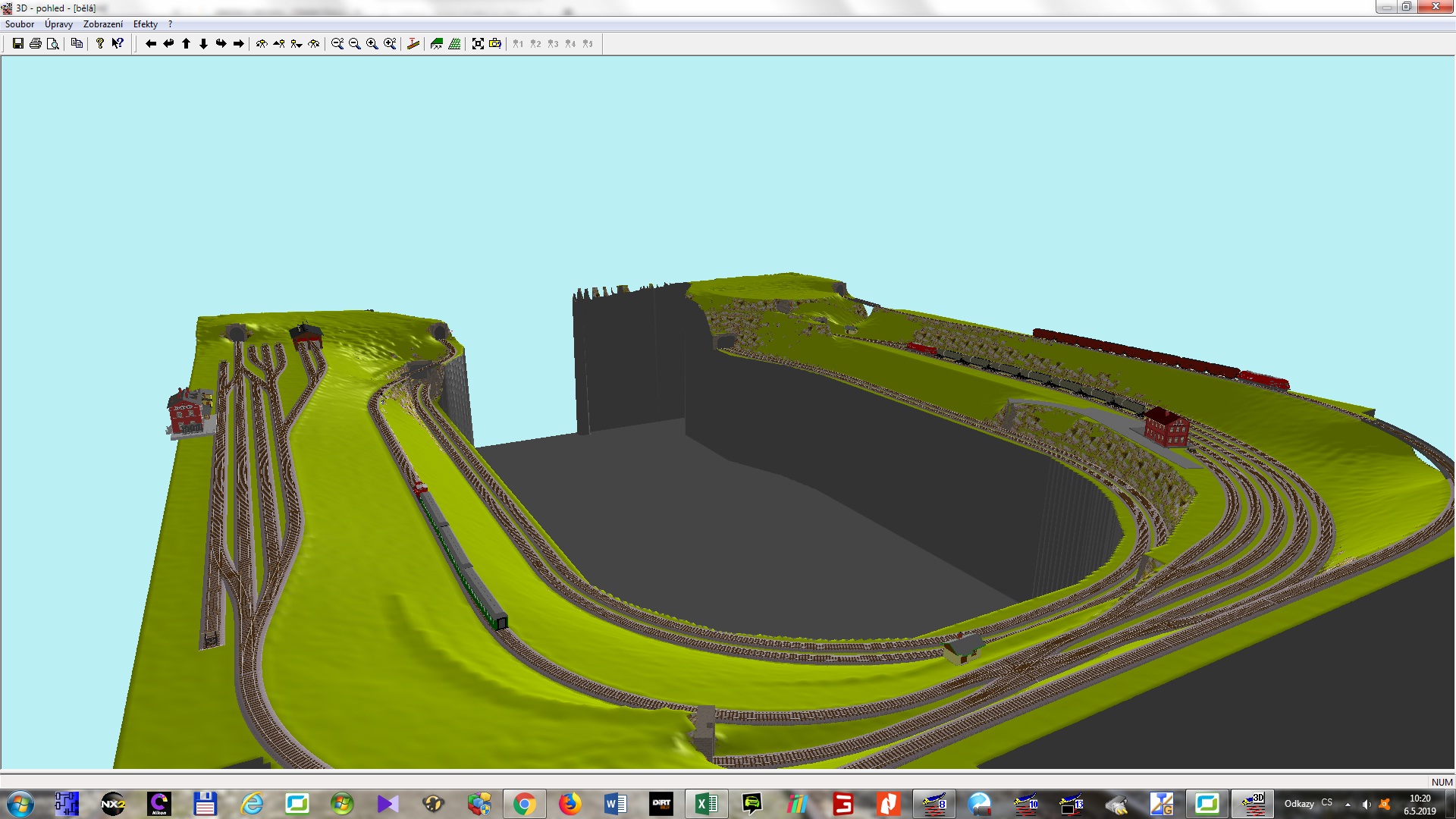

A zkoušel jsem včera udělat stoupání kolejemi Geoline R3 -vystoupat v půl kruhu z 0 o 13 cm.....dost prudký stoupání. Vyjel sergej roco a čmelák piko. Barča bez bandáží se smekala ale vyjela s vlakem. Hektor velký se nečapal.
Ale to stoupání bude jen z 0 na 8 cm a to už projedou všecky stroje. Bude to v tunelu.... a je to vlastně to pravé stoupání do dnešních Křižan a nebode to ale R3 ale minimum 450mm. Ty geoline jsem dostal/pučil mi kolega co už má kolejiště hotový.Tak je mám na zkoušení.
JaroHo
Příspěvky: 1626
Příspěvekod JaroHo » ned 05 kvě, 2019 6:44 am
sergej vylezl o 13 cm, hektor o osm

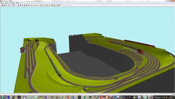

Příspěvekod JaroHo » ned 05 kvě, 2019 6:17 pm
Křižany tuning

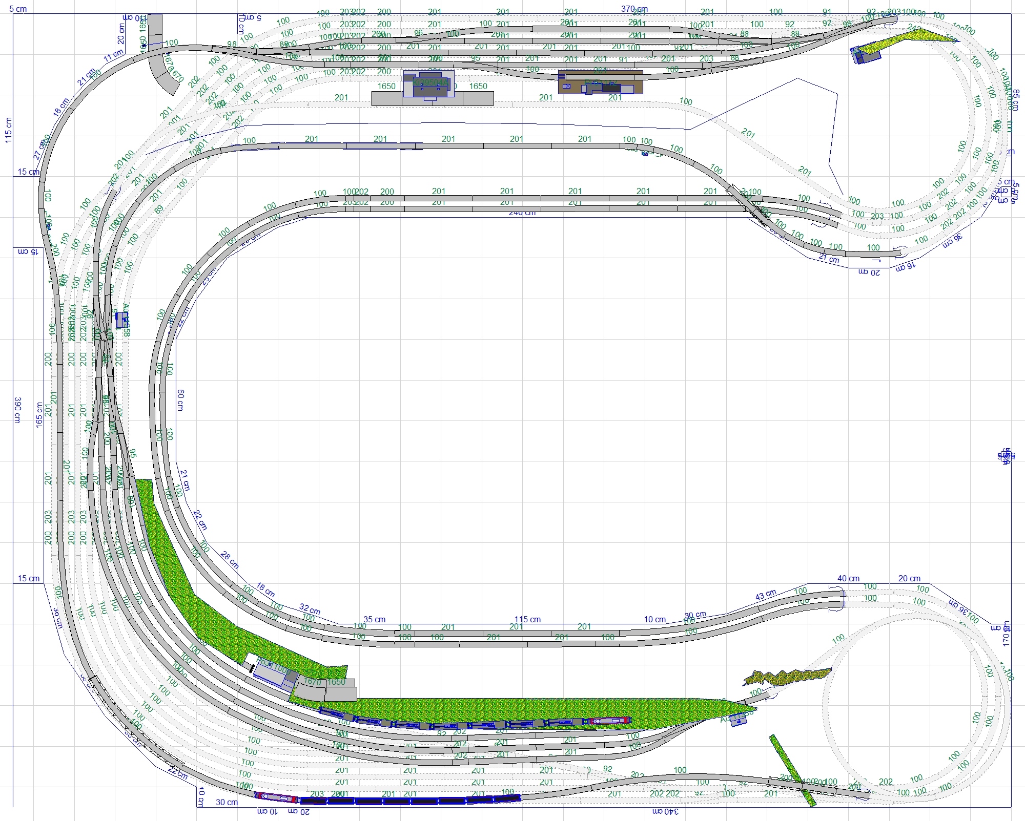

Příspěvekod JaroHo » pon 06 kvě, 2019 8:18 am

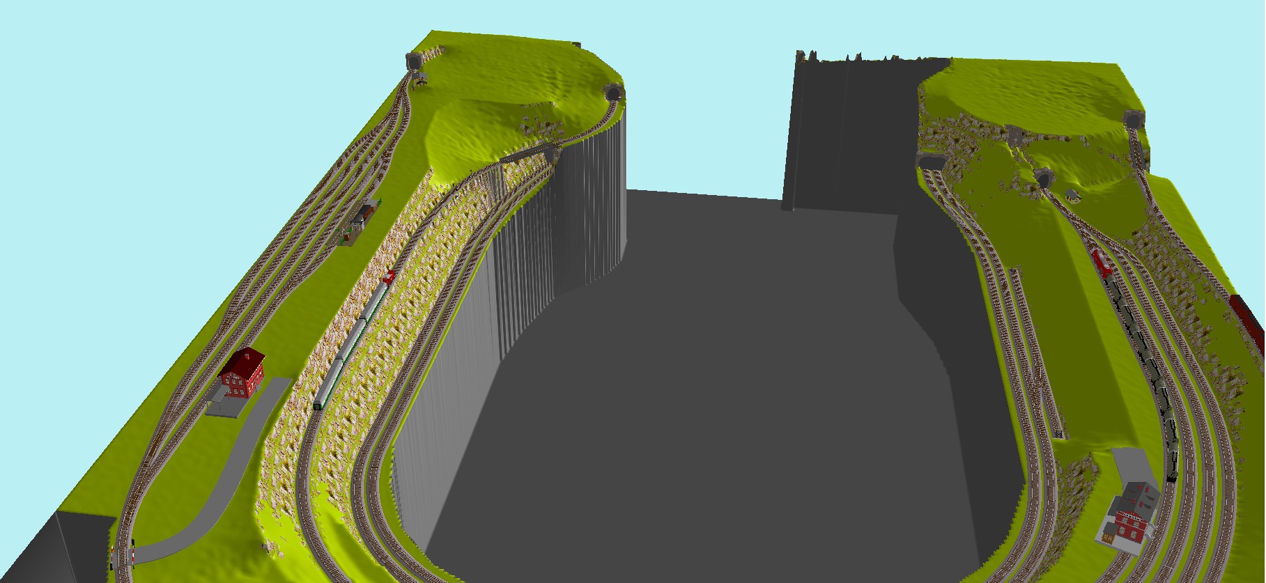

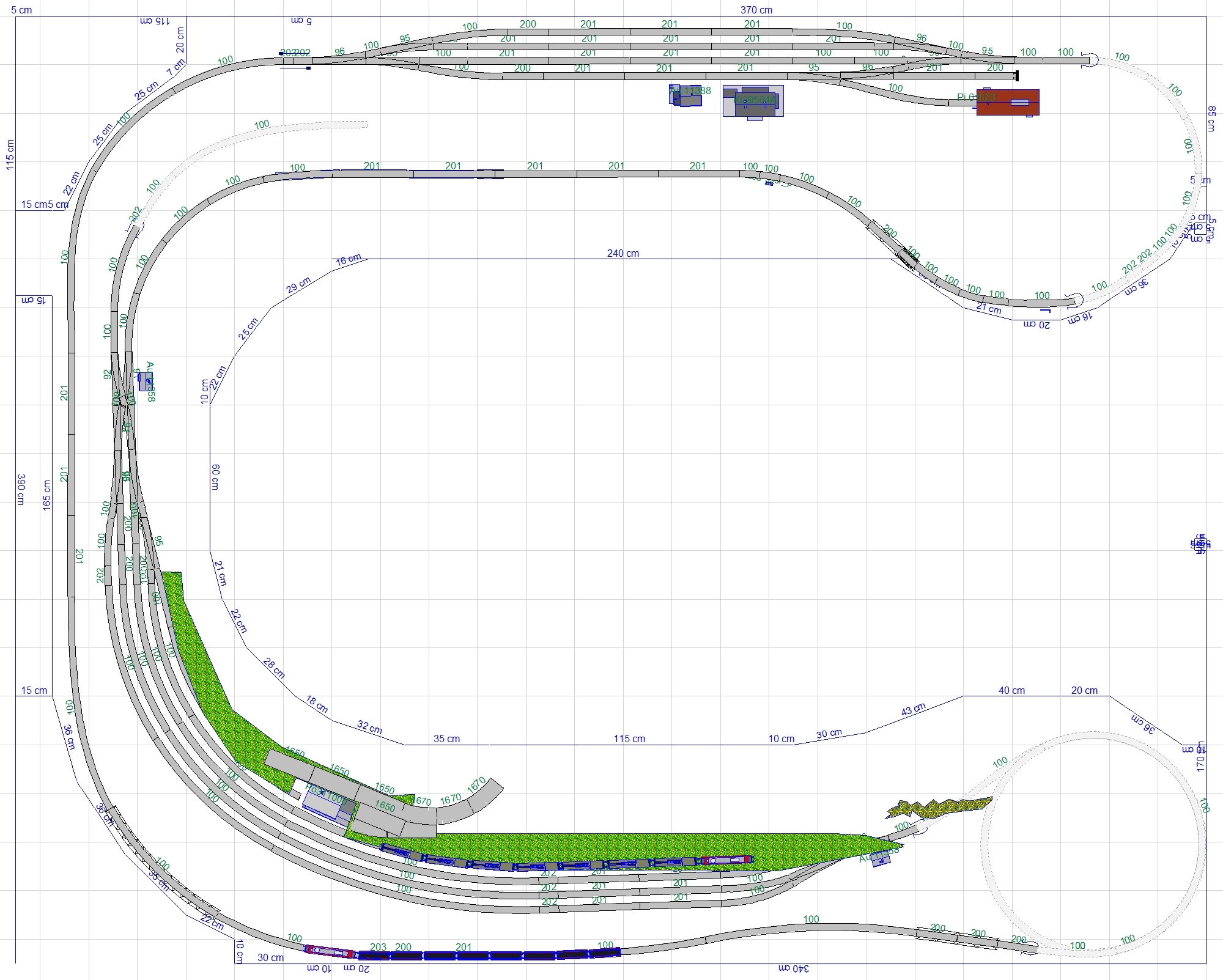

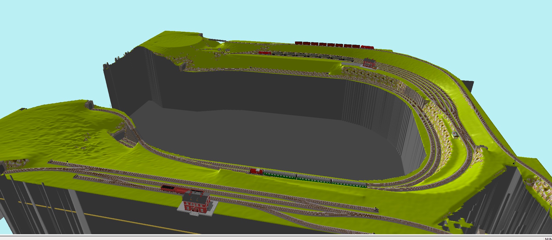

Vzhledem k to u, že Křižany moc na modelování nejsou, i když jsou hezký na pěkném místě a krásné trati, rozhodl jsem se obšlehnout Bělou nad Radbuzou.... :mrgreen:
Kácov v podání modelářů z Podbaby je moc krásný, ale co ta Bělá, ta taky není k zahození.... :shock:
Jen mi tady chybí vodárna a uhelný sklad. To je taková klasika která neodmyslitelně k železnici patří. Všude se jelo na uhlí, i v Křižanech..... :wink:

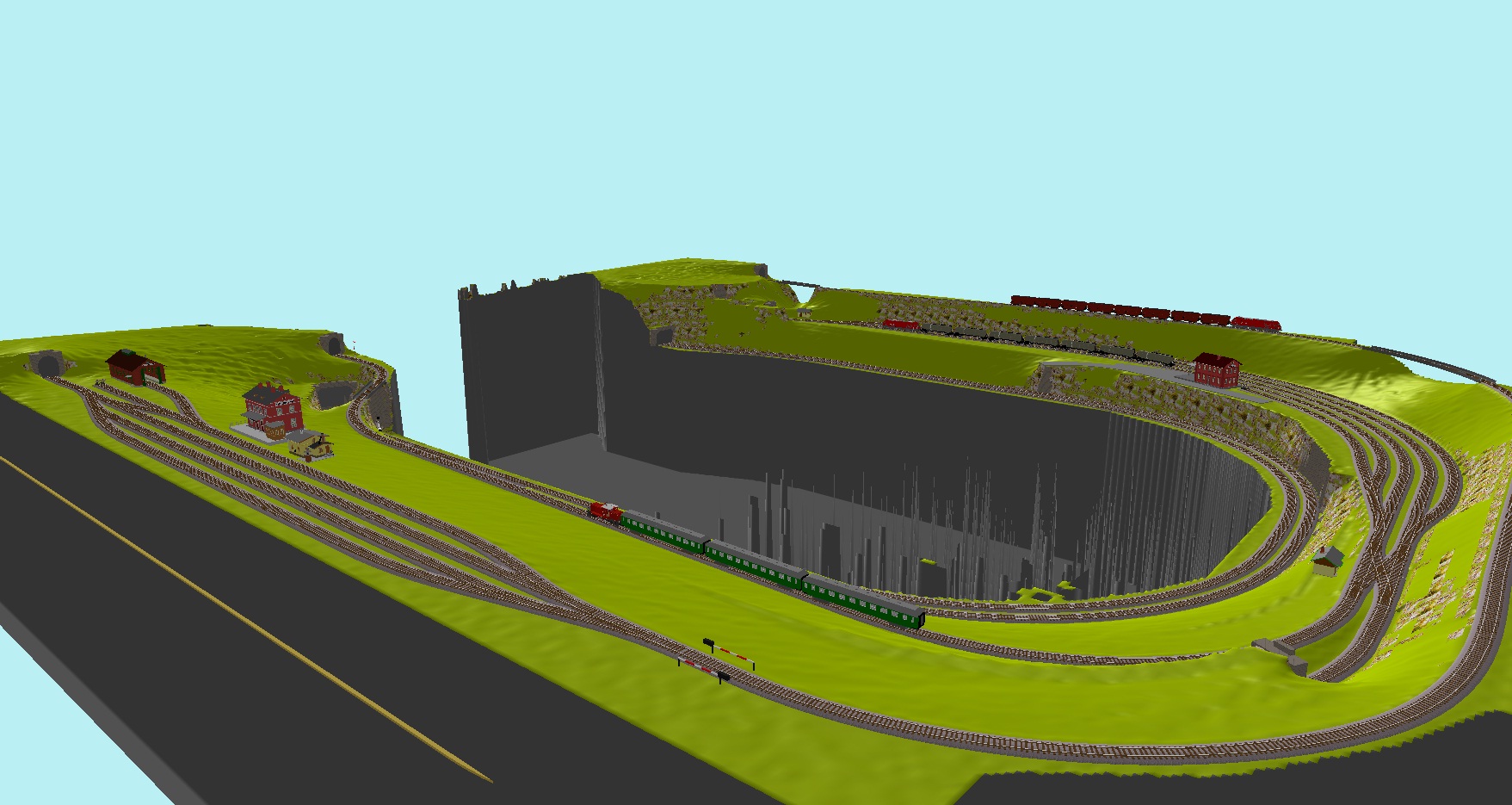

Příspěvekod JaroHo » pon 06 kvě, 2019 8:58 am

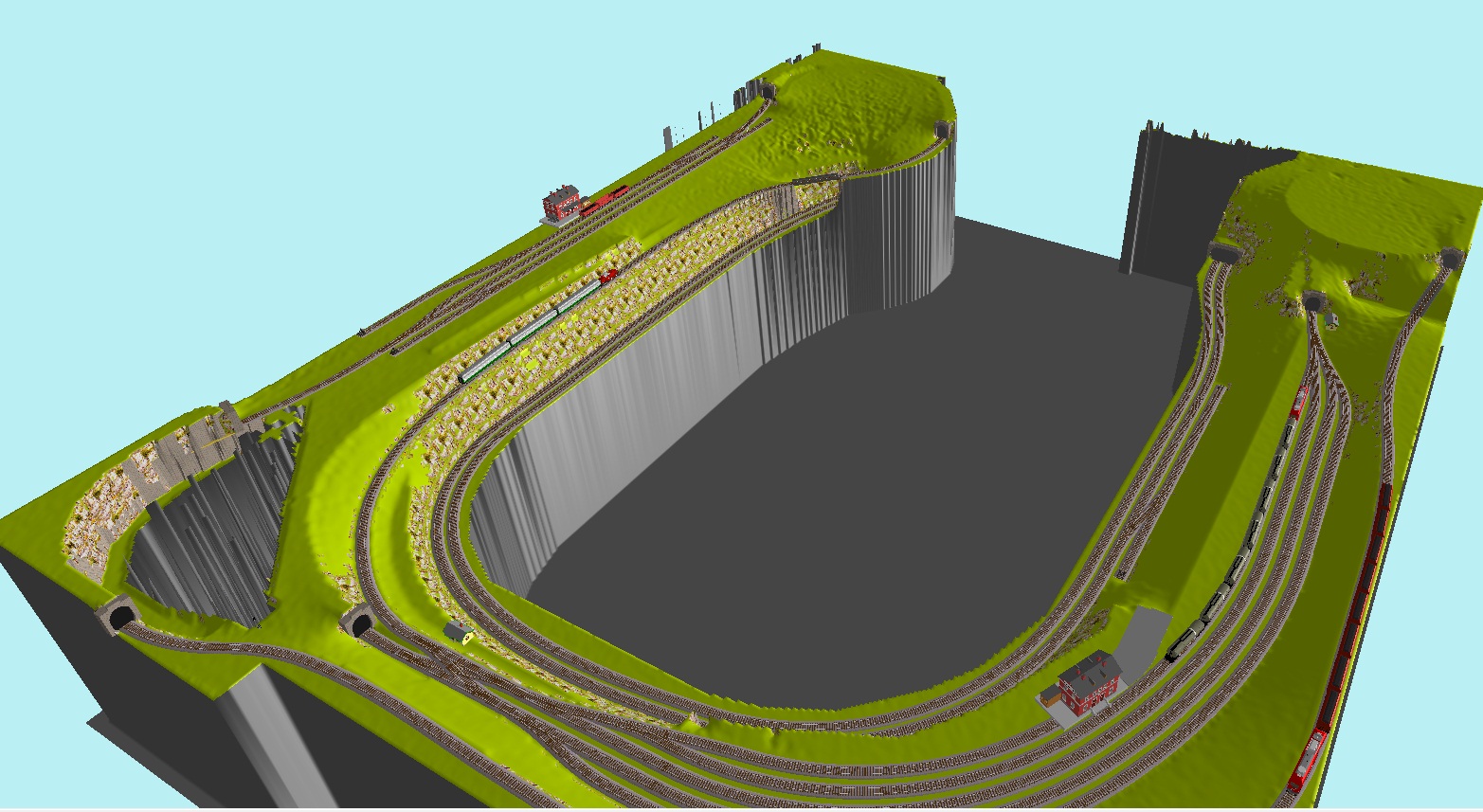

A nedalo mi to a je tu Kácov :mrgreen:
JaroHo
Příspěvky: 1626
Příspěvekod JaroHo » pon 06 kvě, 2019 11:56 am

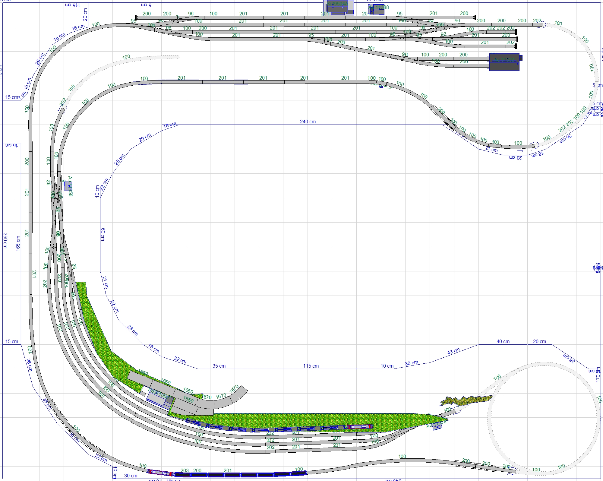

všecko je jinak-vozy acme bmee(slovenská strela) neprojedou oblouk 450mm jak se píše že by měly projet, takže musim všechno předělat na Rmin 511.Protože Roco geoline R4, čili vnější ovál dvoukolejky projede, nesmí najet na výhybku :roll:
Edit: snížil jsem rozdíl výškový místo 130mm jsem udělal 10 cm aby zamračená a hektor-vlastně ty lokomotivy bez bandáží vyjely v pohodě kopec i s vlakem.Vozy Acme bmeee jsou hodně těžký a překonat výškový rozdíl 13cm zamračená absolutně nedokázala. teď jak jsem všude dal ty větší oblouky vnitřní tak se ani moc ten layout nezměnil akorát se to liší v zaústěním do tunelu jak je dvoukolejka tak tam jsou maličko jiné náběhy. Nyní jsem vyhořelý a už nevím co mám kreslit.A hlavně jdu do práce.
