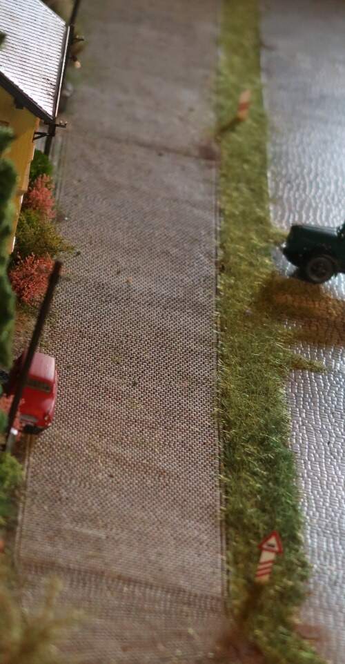

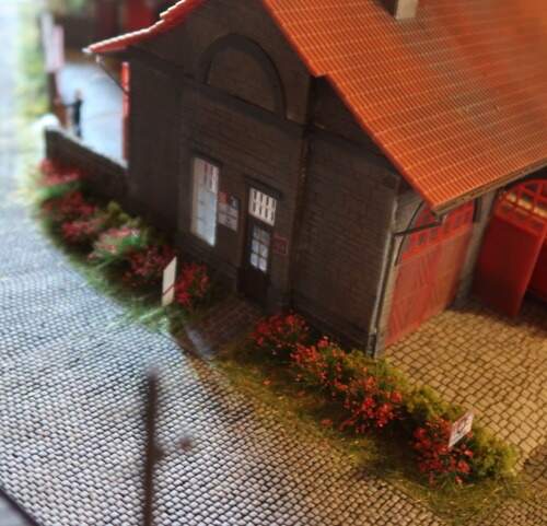

Dále se podél dlážděné silnice postavily sloupy a tím pádem započala elektrifikace, závorářského pracoviště, drážních požárníků, traťovky, dvojpodlažního domu, do domku pro posunovače a do skladiště Nová Ves. U domku je na sloupu plechová krabice a zde už je pak rozvod po stanice veden v zemi. Polovička sloupů má atrapy pouličního osvětlení.

Příspěvekod Tempotaxi » ned 24 říj, 2021 3:37 pm
vojtas píše:No a právě v místě toho sloupku musí být buď zeď skrz celou budovu, nebo alespoň jeden sloup uprostřed, překlad nad ním a zeď až nahoru. To co vidíš na střeše je koruna zdi ve stejné tlouštce jako obvodová zeď na druhé straně, a rozhodně není možné, aby to udržel krov, nebo tadyten minisloupeček a dlouhý překlad.
Sloup jsem tam musel dát, aby se zpevnila celá střecha.
Vnitřní uspořádání se musí vynechat a záleží jen na představivosti modelářů.
Prostě se tam z provozních důvodů žádná stěna, natož sloupy a část třeba zdí, které podpírají krovy, se tam nedají dát. Protože prostor dílen je koncipován tak, že nově postavený nebo upravený vůz bude z dílen slavnostně vytažen a předán do provozu.
Prostě ruka a vůz se tam vejde, opravdu jen tak, tak na míru mích rukou.
Nemá cenu hledat, že tam není to či ono.
Ano pokud by se pod krovy a čelní zdí postavila ocelová výztuha, taková, která je v rozdělených halách, tak by vzhled dílen to zlepšilo, ale pak manipulace s železničním vozem by byla nemožná.
Lze namítnout, že vůz se dá do dílen strčit a pak, že může vyjet už zapojený za lokomotivou. Ale to je právě to co nechci. Většinou bývá vůz vystrčen pomocí vrátku. To znamená, vytažen lanem.

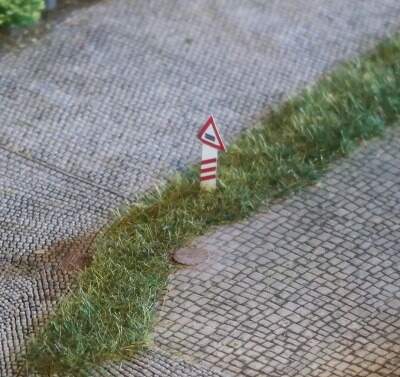

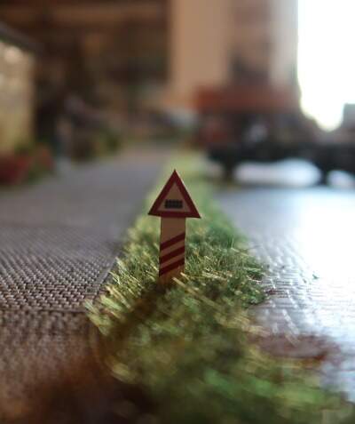

Doplnění dopravních značek pro železniční přejezd.

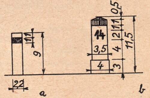

Už jen zbývají doplnit silnici patníky. Patníky a jejich vzdálenost se řídí terénními poměry. Na rovném úseku jsou patníky od sebe vzdáleny 2,5 až 3 m. Což je v HO zhruba 34 mm. V zatáčkách, nebo na náspu jsou většinou patníky spojeny ocelovým lanem, nebo je mezi nimi ocelová trubka, kolejnička nebo podobný materiál.
Zde je pak rozměrový náčrtek ve velikosti HO.
a) Patník, byl bílý a měl někdy i černý lem. Někdy na lemu jsou barevná odrazová skla.
b) Kilometrovník.
Zdroj: Doplňky modelového kolejiště – krajina- , I. Tvarůžek, ing. M. Tvrdý.
Původní patníky jsou kamenné kvádry, které původně sloužily pro snazší nasedání a vysedávání z koně. Tím pádem bude i výška patníku nižší.
