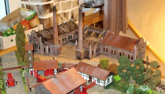

Stavím současnosti železniční vozové dílny. Ale protože je vymezený prostor maličkatý, tak se tam vejde jen jedna budova pro železniční vůz nebo vozy a dílna. Je úplně jedno co v dílně odehrává nebo k čemu slouží. Ale vše jsem si musel nějak pojmenovat, abych věděl co kde je a jak to mám oslovovat.
Ale přesto přes třístrannou výhybku povede další kolej do dalších provozů, které tam ale nejsou a každý si je musí představit. Tak proto, tam není ani ta stěna budovy.
Budovy dílen mám, je dána architektura a celkový vzhled dílen. Ale pořád je dost věcí co tam schází.
Včera jsem vybral a dnes jsem si pro stavebnice dojel.
Cihlový plot a sloupky, které mají krásně tvarovanou hlavu právě se hodí ke starším budovám. Podobně tvarované rohové sloupy jsou i u budov dílen.
Trafostanice je skoro v každé továrně nebo v nějakém velkém komplexu.
Cyklon se hodí taky. Peřejky a různé díly se musí opracovávat, renovovat a tak podobně.
Naprosto podobný cyklon je v železničním depu v České Třebové.

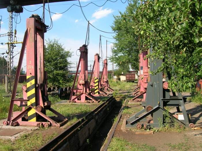

Bohužel jen takovýto jeřáb nikdo nevyrábí, ten si musím udělat sám. Depo Česká Třebová.

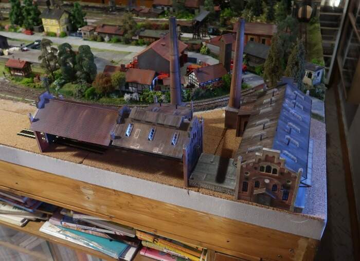

Příspěvekod Tempotaxi » sob 02 říj, 2021 6:01 pm
Obě budovy železničních vozových dílen jsou hotové. Teďka už jen přilepit, přivést koleje a upravit terén na cestu a zatravnění.

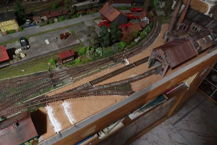

Re: Stanice Nová a Stará Ves

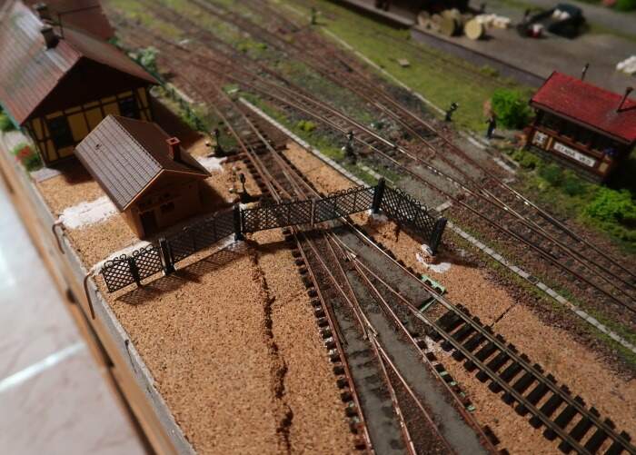

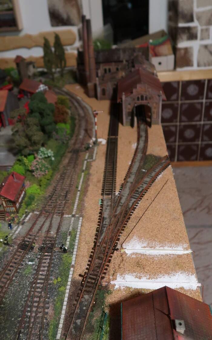

Příspěvekod Tempotaxi » ned 03 říj, 2021 8:55 pm
Dnes jsem usadil třístrannou výhybku. První kolej nalevo vede podél dílny, prostřední kolej vede do dílny a napravo vede kolej do dalších dílen, které tam bohužel nejsou. Prostě se to tam nevejde.
Podél dílny by měla kusá kolej vypadat asi takto, jak to bývalo dříve v žst. Beroun v bývalém depu.
Uvidíme, zda se to tam vejde. Možná, že se budou muset troch zhadrovatět koleje.
Elektricky pro jízdu je jen zapojena třístranná výhybka, ostatní koleje jsou bez proudu. Počítám, že tam budou na kolejích odstavené vozy na opravu.

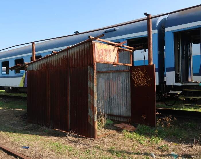

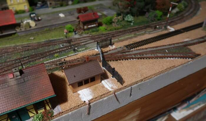

Příspěvekod Tempotaxi » pon 04 říj, 2021 6:29 pm
Dále jsem pokračoval na třístranné vyhybce. Přehazování jazyků je na ruční pohon pomocí táhel.
Dále se připravuje stavědlo a vrátnice v jednom. Dále jsou vrata a vrátka a část plotu.
Stavědlo dostalo kvůli třístranné výhybce jméno St. Troják. Kladenští železničáři jistě znají a jistě přidají pár poznámek.

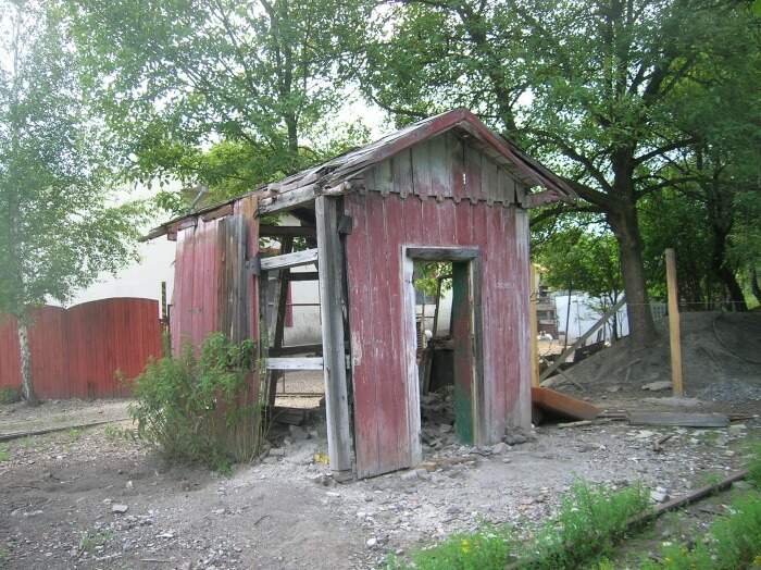

Barva podobných stavbiček byla červenohnědá. Zde je jeden rozpadlí a dlouho neudržovaný domeček v bývalé stanici Kladno Tuháň.

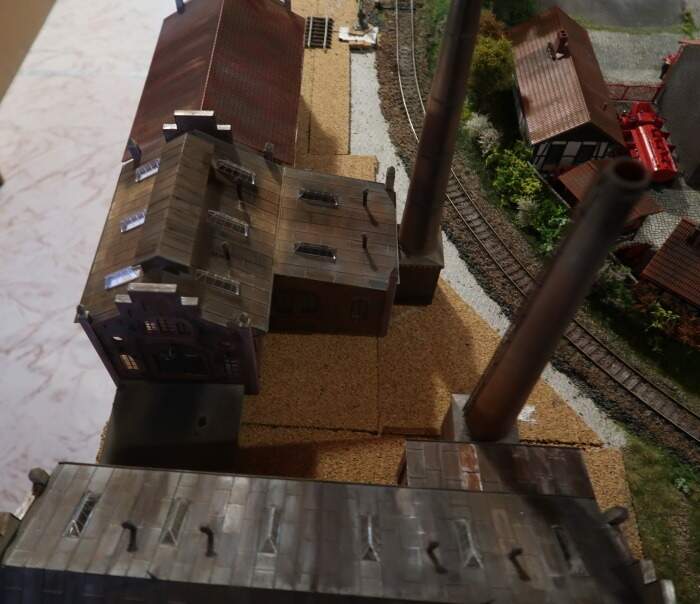

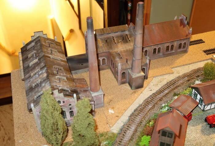

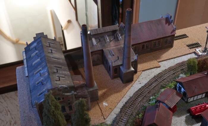

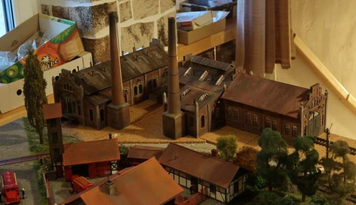

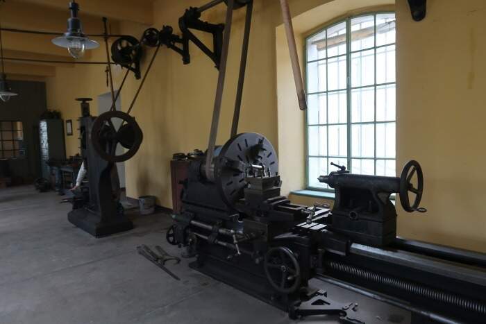

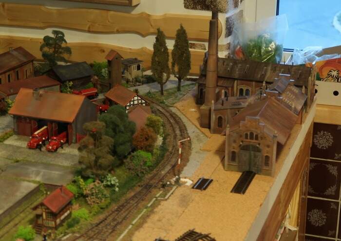

Příspěvekod Tempotaxi » úte 05 říj, 2021 12:27 pm

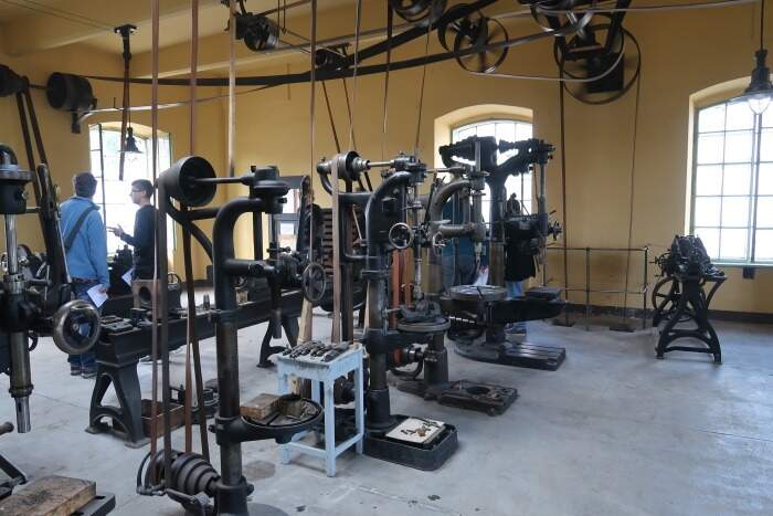

Dále jsem pokračoval na obrobně. Je zde i menší sklad nářadí a právě nějaké přišlo. V rohu budovy je dřevařská dílna a stroje na protahování peřejek. Proto je zde ten cyklon a vůz na odpad.
K obrobně je přilepená kotelna a jistě parní stroj pohání transmise v dílně, jako zde na fotkách. Byla to prostě krásná doba.
Tempotaxi
Příspěvky: 5448
Bydliště: Kladno

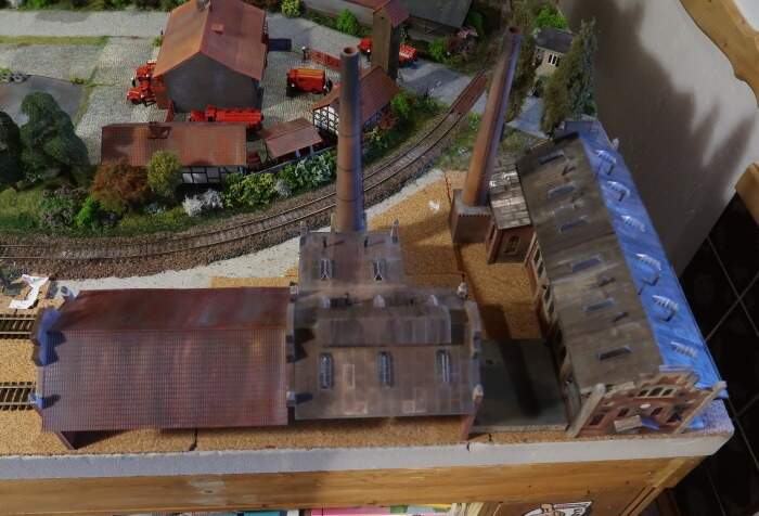

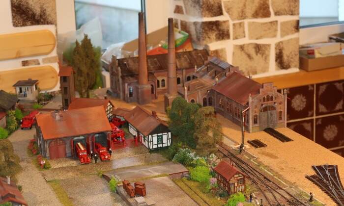

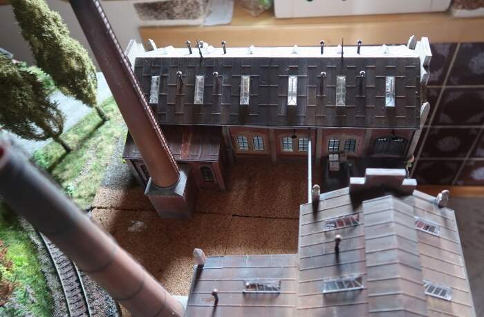

Příspěvekod Tempotaxi » úte 05 říj, 2021 12:36 pm
Pak jsem pokračoval na druhé straně obrobny. Zde přibylo na rampě pár beden a vysokozdvižný vozík. Obě kotelny od obrobny a vozových dílen jsem spojit potrubím.
Na to, že jsou to překrásné stavebnice, tak mají základní nedostatek. Do kotelen není žádný venkovní přístup, takže se musí použit vstup, který je v budově. Ale tím pádem se nedají kotelny zásobovat uhlím a vyvážet popel. Což je základní předpoklad kotelen. Budeme muset to upravovat. :wink: :wink: :wink: :wink:

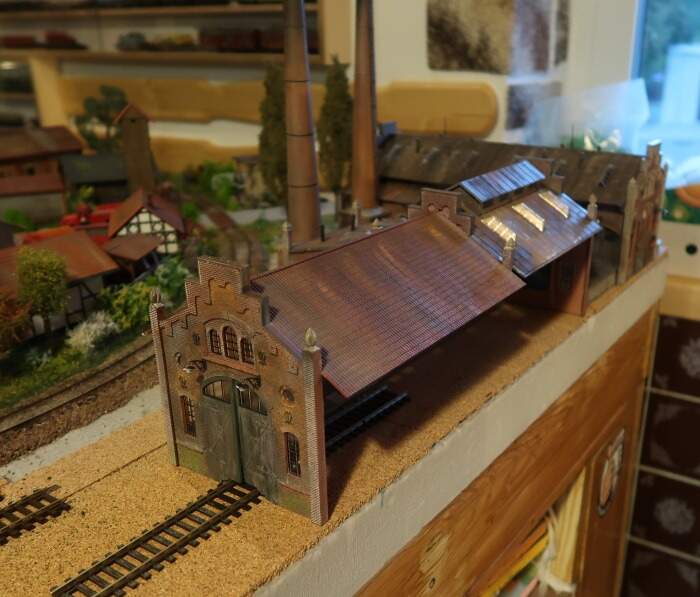

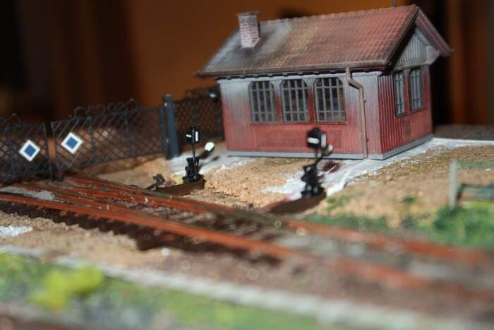

Příspěvekod Tempotaxi » úte 05 říj, 2021 7:18 pm
Budoucí stavědlo Troják. Aby stavědlo trochu lépe vyniklo, bude se muset dát na podezdívku.
Jak jsem patinoval stěny.
Jednotlivé stěny jsem natřel štětcem a to barvou starého dřeva. Do mokré barvy od polovičky dolů jsem přetřel štětcem červenou barvou a to někde více a někde méně. Tím pádem byl někde odstín hnědý a někde červenohnědý. Po zaschnutí jsem použil patinátor v šedivém odstínu a to v horní části. Spodek jsem patinoval červenou křídou. Sem tam jsem použil žlutou křídu. Po přestříkání matným lakem jsem ještě sem tam šáhnul patinátorem nebo křídou. Pak se dávala okna a další drobnosti.
