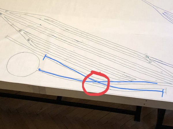

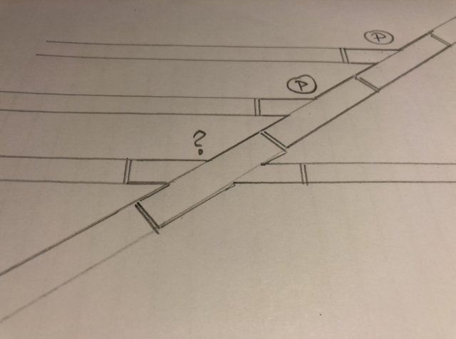

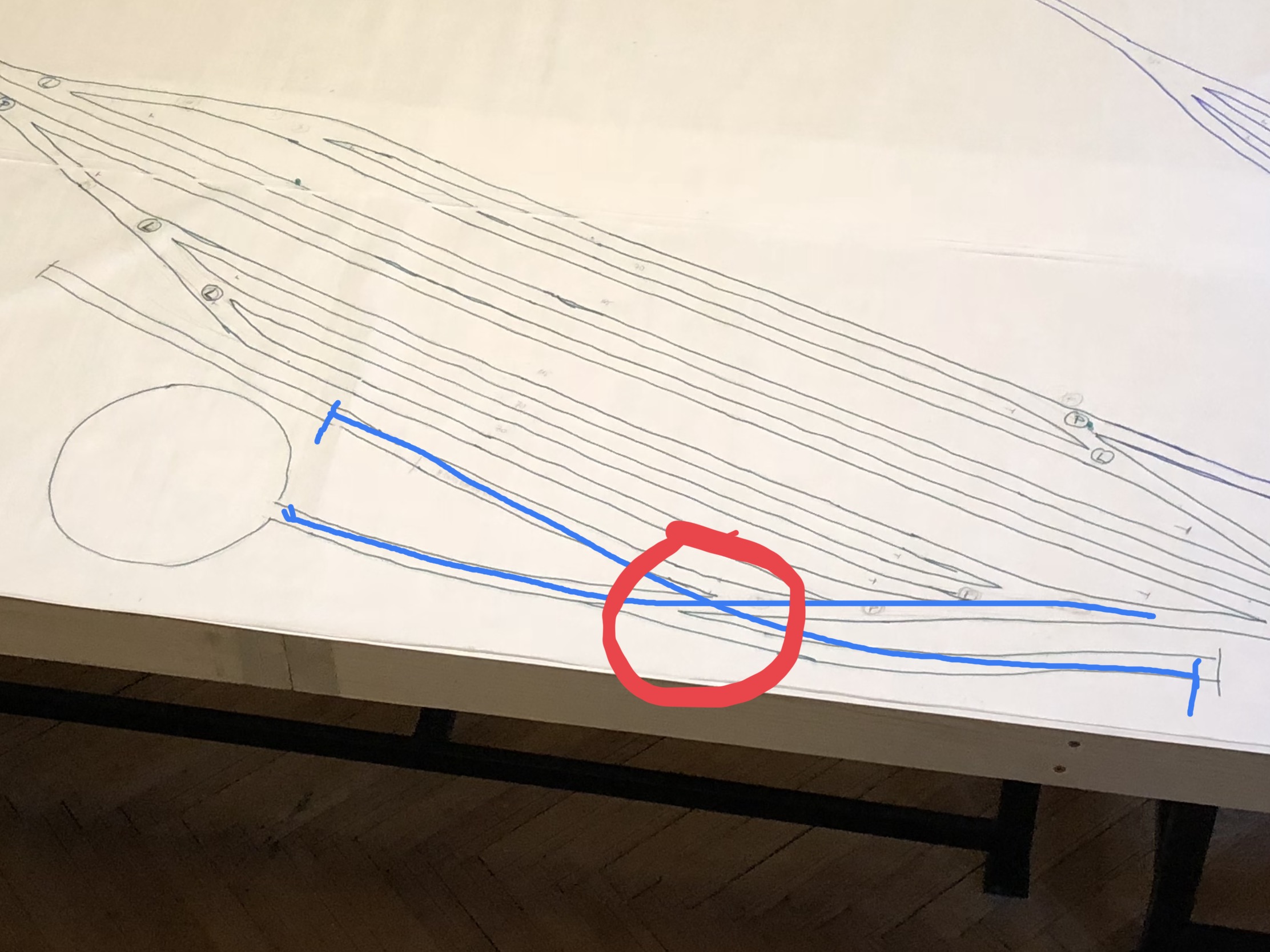

hloupej dotaz: když křížím koleje s použitím angličana, tak proti levým výhybkám stavím levého angličana a proti pravým pravého, potud jasné... Ale když stavím nádraží a na straně pravých výhybek chci místo posledního rozbočení udělat křížení do kusé koleje, tak tam bude pravý angličan anebo naopak levý? Anebo je to jedno?

Příspěvekod MiG » úte 16 říj, 2018 9:03 am
Já mám za to, že levý a pravý angličan neexistuje. Leda, že by šlo o nějakou "zmršeninu" neumožňující přehazovat směr na jedné půlce.
Uznávám, že se můžu mýlit.

Příspěvekod sidlo » úte 16 říj, 2018 9:48 am
Pánové, odpovídáte na něco na co se Ove neptá.
V kolejivu Fleischmann N se skutečně rozlišuje pravá a levá křižovatková výhybka.
To nemá nic společného s poloviční křižovatkovou výhybkou, kterou mimochodem Fleischmann nedělá.
K použití výhybky se musí vyjádřit někdo znalý. Teď tipuji. Na schématu je sice pravá výhybka, ale v postavení na přímý směr. To by mohla být obdoba postavení levé výhybky do odbočky. Mě z toho vychází křižovatková výhybka levá. Ale je to bez záruky.
Příspěvky: 3889
Příspěvekod Ove » úte 16 říj, 2018 9:56 am
sidlo píše:....Teď tipuji. Na schématu je sice pravá výhybka, ale v postavení na přímý směr. To by mohla být obdoba postavení levé výhybky do odbočky. Mě z toho vychází křižovatková výhybka levá. Ale je to bez záruky.
Děkuji, myslím si to samé, ale bohužel nemám možnost si to vyzkoušet... asi bude nejlepší vyrazit do kamenného obchodu, kde ji mají a vyzkoušet...

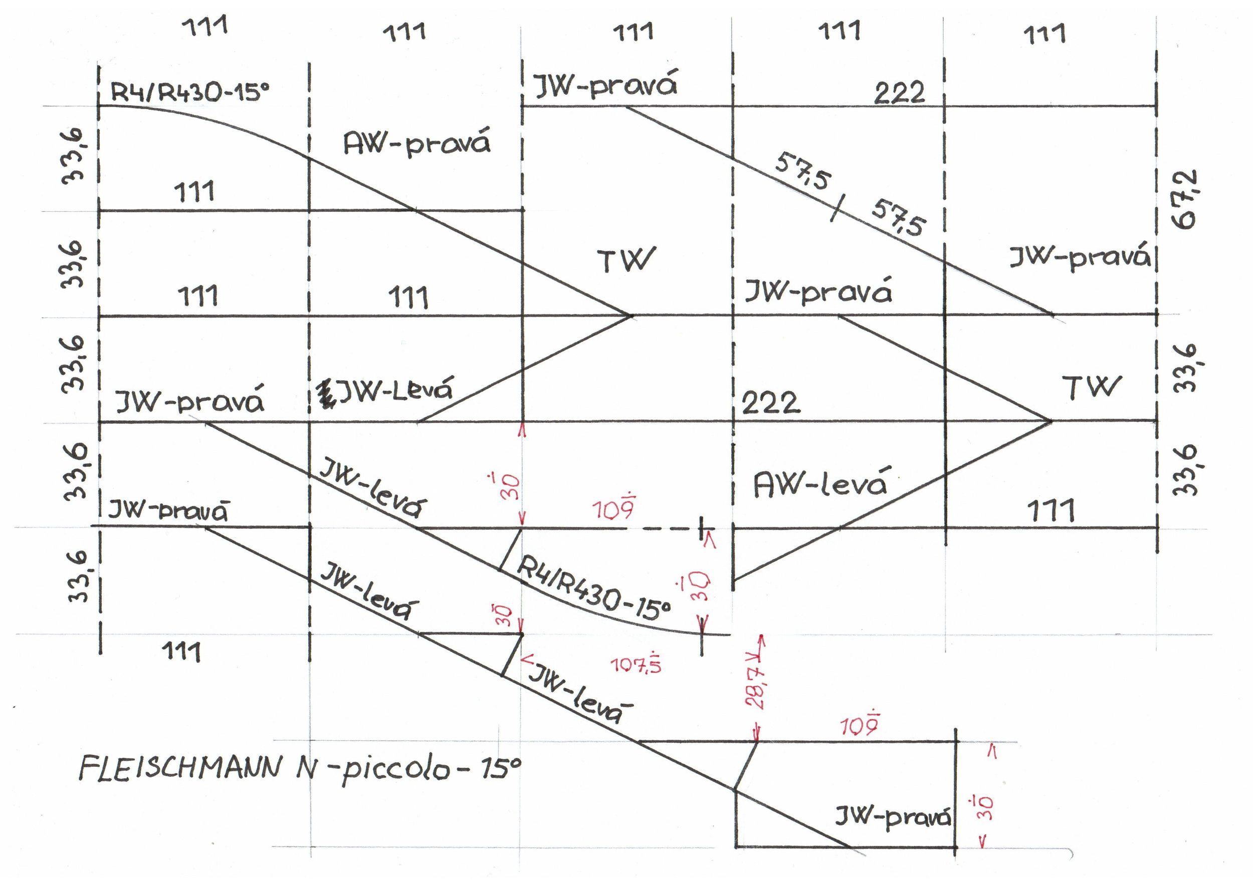

Příspěvekod milan ferdián » úte 16 říj, 2018 10:44 am
U kolejiva Fleischmann piccolo musíte dodržovat konstrukci a geometrii danou samotným výrobcem kolejiva :!: Jak se zmínil Petr jsou levé a pravé anglické výhybky,taktéž levá/pravá křižovatka.Jakmile vložíte jednoduchou výhybku do odbočné větvi,musíte totéž udělat na protistraně.Důvod,klesne osa souběžných přímých kolejí ve stanici.Když to neuděláte,vznikne tzv.esko.
Přímá kolej má 111 mm a v odbočné větvi 115 mm.A protože jednoduchá výhybka má délku 111 mm,chybí vám 4 mm.

Příspěvekod Myšpulín » úte 16 říj, 2018 5:08 pm
Prakticky to je zřejmě jedno, ale logicky dle Milanova obrázku by tam měla být levá. Jinak já jsem H0 pozitiv a splašeným blechám se vyhýbám, takže taktéž bez jakékoli záruky.
