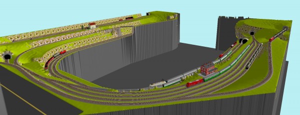

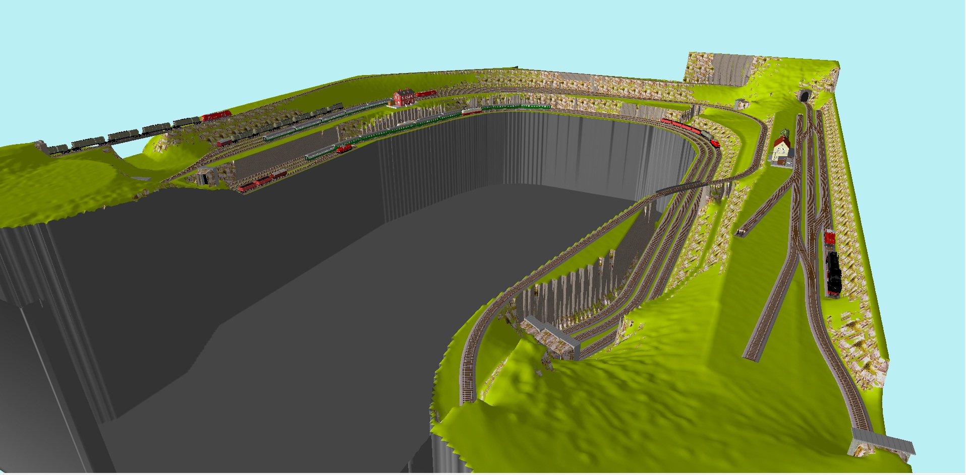

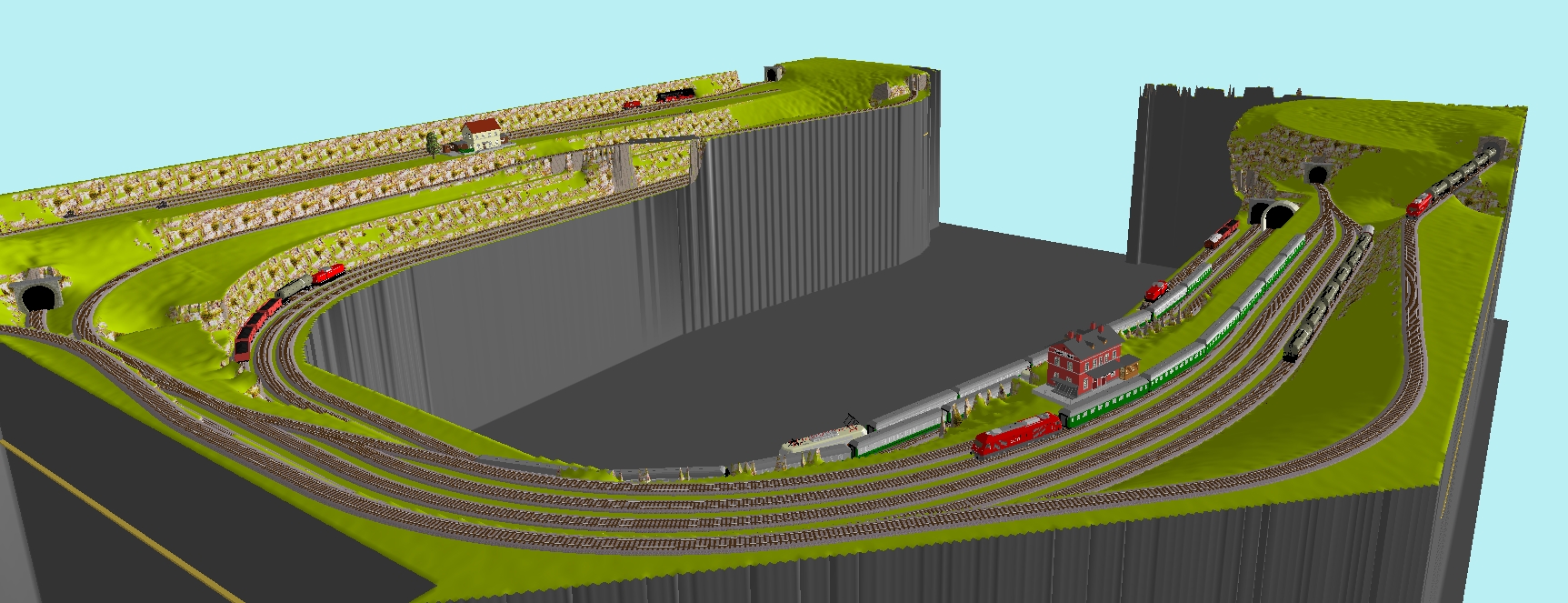

Zdravíčko,
tak protože mám zase směny a hlavně-musim si od čárání i odpočinout(od posledně jsem v tom ležel skoro furt když jsem nebyl v práci v noci) a jsem i vyhořelej :mrgreen: :mrgreen: tak vkládám další variaci na téma "dvoukolejka je tam jako pěst na pr...." :roll:
Prostě chci projet eletriky po okraji panelu.Jak bych to jinak mohl udělat. Na depo kašlu, i když je to pěkná věc. Netvrdím že jsem tímhle skončil ale je to nejstřízlivější.Si mylím a teď si dávám voraz.....do víkendu :wink:

Příspěvekod milan ferdián » úte 08 led, 2019 8:17 pm
Umíš,umíš,když se snažíš :wink: .Velmi šikovný plánek.Milan
Příspěvky: 12204
Re: Kolejiště 4900x3900 H0
Příspěvekod look23 » úte 08 led, 2019 8:44 pm
Projet elektriky jde i s přípřeží dieslových lokomotiv a bez drátů :wink:

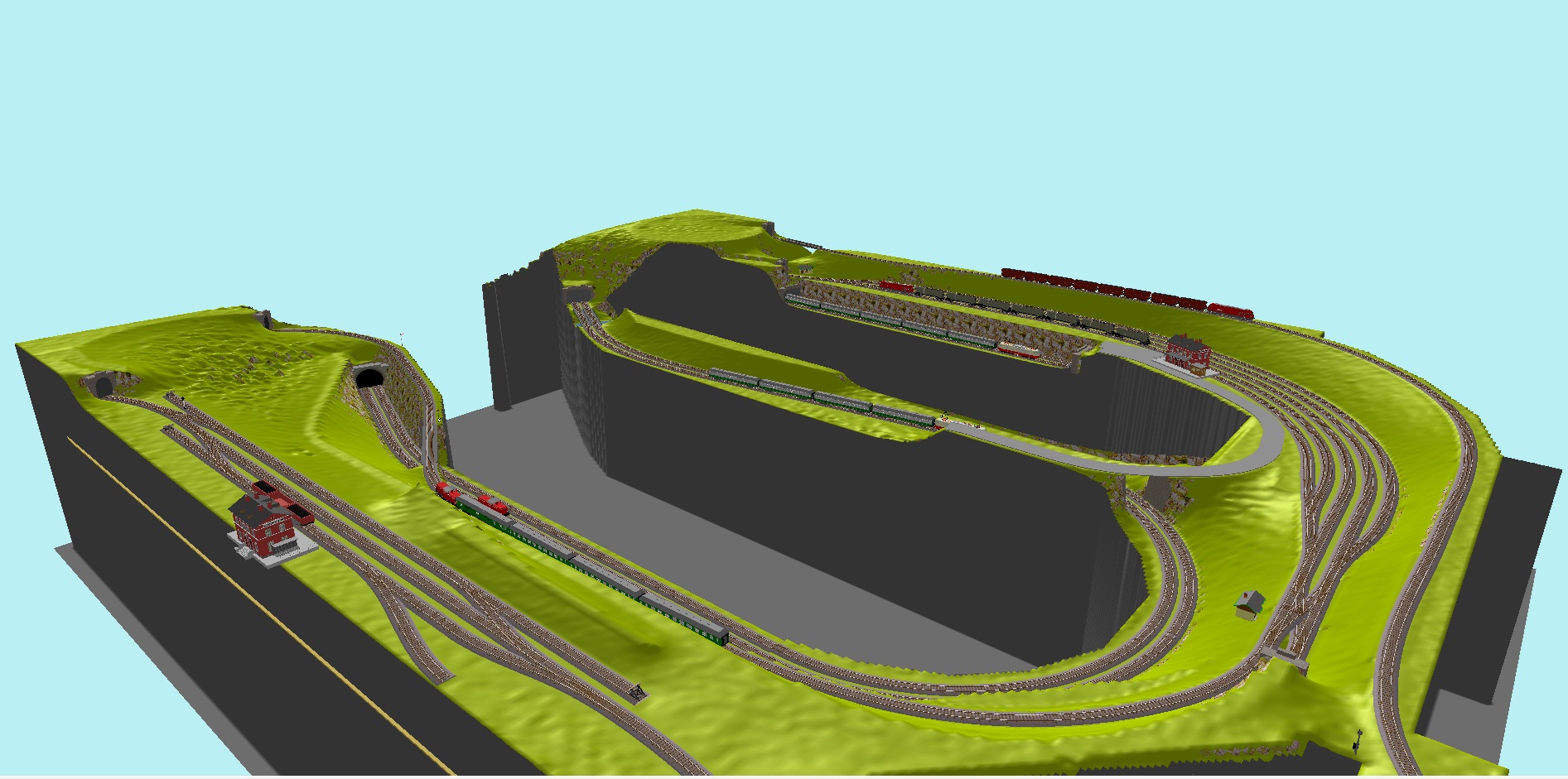

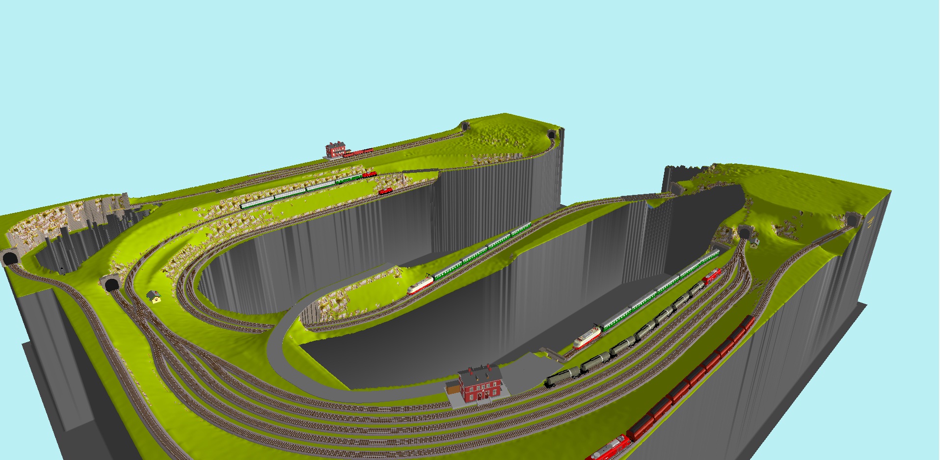

Příspěvekod JaroHo » sob 12 led, 2019 11:09 am
zkusil jsem zdramatizovat okraj vložením třetí-vnitřní koleje, kde by se mohlo jezdit na lokálku a ostatní dvě koleje by tak mohly frčet neomezeně.....
co Vy na to... :mrgreen:
JaroHo
Příspěvky: 1626
Příspěvekod lajblt » sob 12 led, 2019 12:44 pm
Méně je někdy více. Třetí kolej to dost pokazila. Nehledě na to, že zářez vzadu pod mostem by v přírodě ani nevydržel a sesunul se na hlavní trať.

Příspěvekod JaroHo » sob 12 led, 2019 8:15 pm
je to nepřirozené. To je pravda. :wink:Tak to zase na čas balim. Jdu se babrat s obtiskama na rybáky a DSko. :mrgreen:

Příspěvekod TomBart » pon 14 led, 2019 10:30 am
Méně je někdy více.
Do tohohle maglajsu udělat krajinu, aby to za něco stálo. Tedy aby to působilo dojmem, že je trať do krajiny a nikoliv naopak. No nevím, nevím.
Asi by bylo fajn si nejdříve ujasnit, co chci a potom si reálně přiznat, jestli na to mám (nejen prostor).
Určitě by šlo využít ten prostor uvnitř kolejště. A pokud chci za každou cenu elektriku a nemám na ní prostor, tak není špatná varianta viz KŽM Přerov. Tedy stačí jen proplést elektrifikovanou dvoukolejku.

Příspěvekod JaroHo » pon 14 led, 2019 2:59 pm
No to Přerovské jsem shlédl kdysi a tý dvoukolejky jsem si nějak extra nevšiml.Tak nevypadá to zle , dvoukolejka stačí v pohodě. Nechal bych to jak to je, ten můj poslední layout s dvoukolejkou jen se pověnovat detailům a krajince aby měl člověk nástřel. To moje kolejiště se mi líbí hodně, kolega mi ještě tvrdí že bych ho měl udělat tlustší od zdi, to si ale nemyslím. ono stačí použít úpravu co je na tý trojkolejce, tam jsem posouval tratě a jen vymazat tu třetí kolej, respektive upravit layout dvoukolejky, za kterou jsem byl pochválen a jen posunout tratě lokálky podle layoutu trojkolejky. Je tam více místa mezi tratěma.

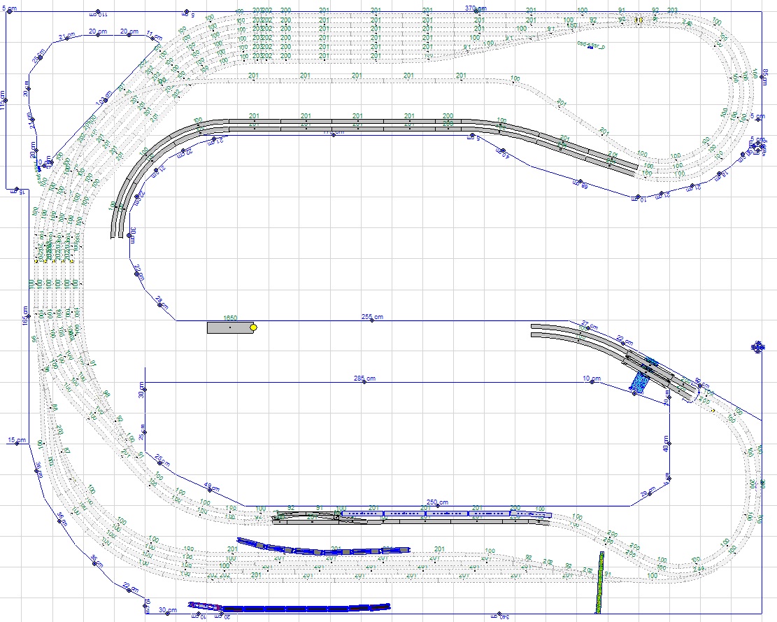

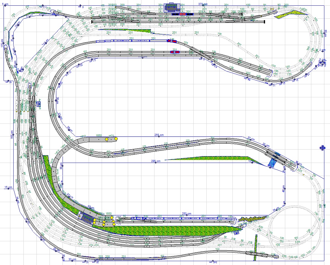

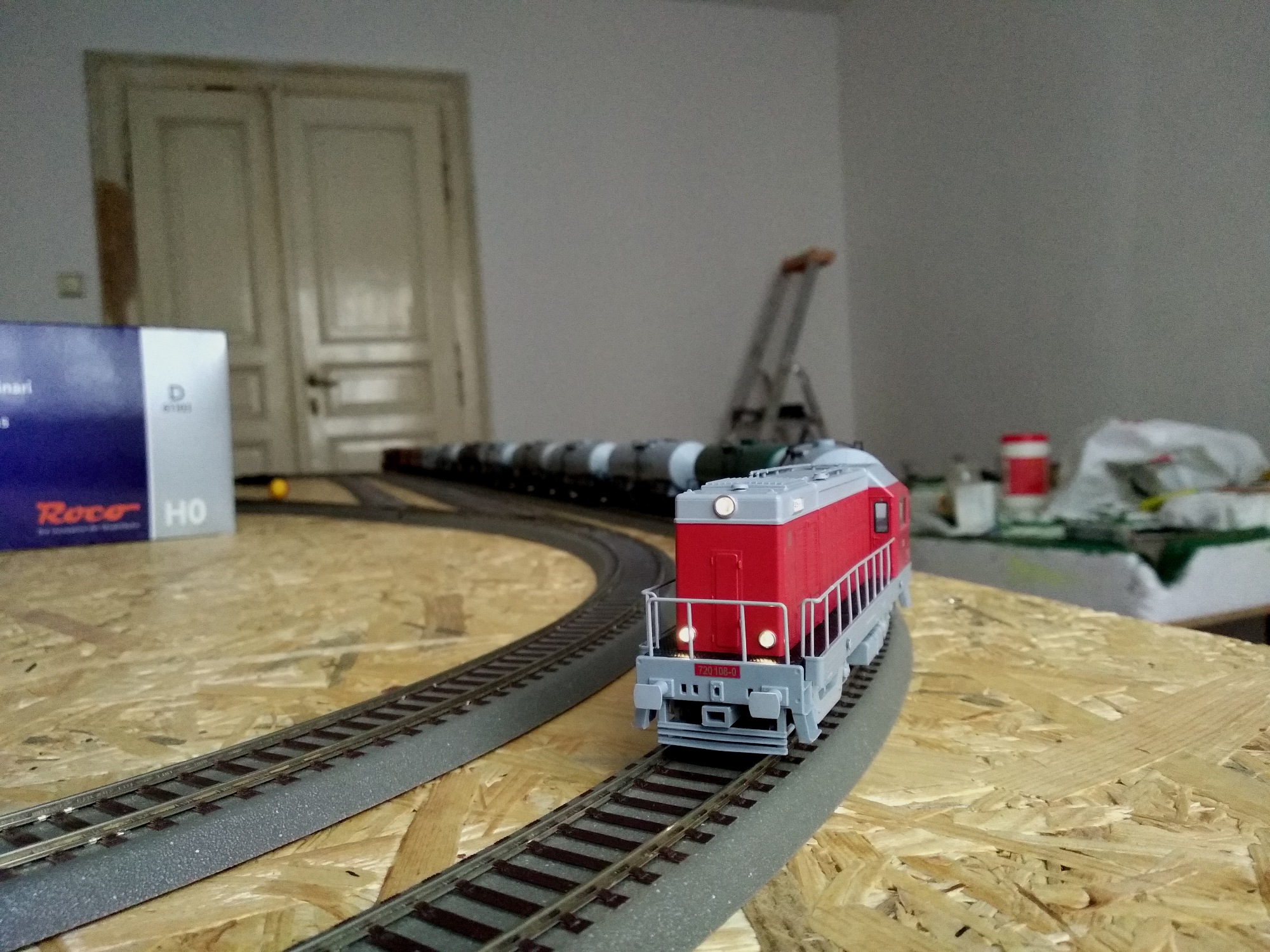

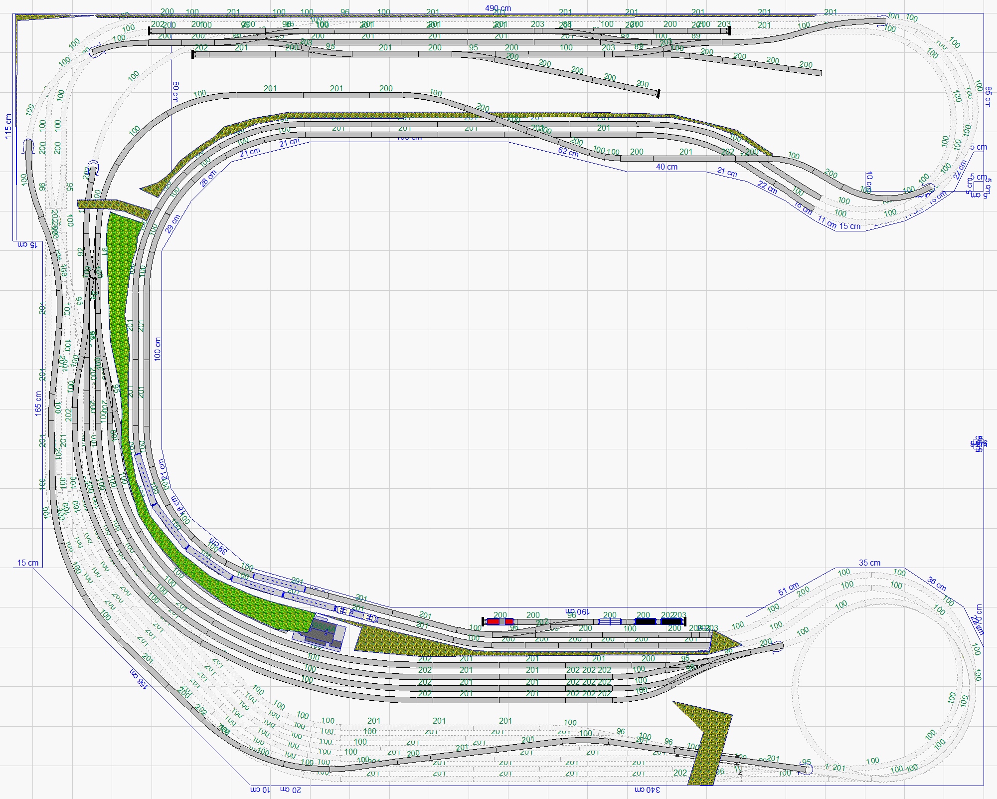

Příspěvekod JaroHo » pon 01 dub, 2019 12:09 pm
nedá mi to a tak občas zasednu k wintracku a zkouším.
Hýbal jsem s obloukem za výjezdem z tunelu-dolní rameno(herkules s cisternami se tam plazí).Není tam takový zlom. Dále jsem obě ramena mírně zesílil od zdí, aby kolem dvoukolejky bylo víc místa od jednokolejky. Jednokolejku jsem vlastně upravil úplně všude a hraju si se stanicí jednokolejky-horní rameno. Dostal jsem od kolegy set kolejí B+C+D ROCO geoline na plastovém podloží a s mým startsetem mám dvoukolejný ovál s odstavnýma kolejema, kde jsem zjistil, že na velký výhybce mi vozy acme bmee vykolejují i když tam je víc než doporučený radius 450, je tam asi 500 radius. takže a vozech acme budu muset lehoulince pilovat. co se týče odstupu kolejí, na tom startsetu to vychází 75mm asi. upravil sjsem vzdálenost na 65mm při minimálním vnitřím poloměru 450mm s dvě soupravy bmee acme se vedle sebe vlezou dobře :mrgreen: Z toho mám nesmírnou radost. A při hraní si, jsem zjistil, že rokácký spřáhla tak jako podloží těch kolejí asi časem zkřehne. Kolejová podloží praskají a spřáhla se mi rozletěla už asi 4ks.

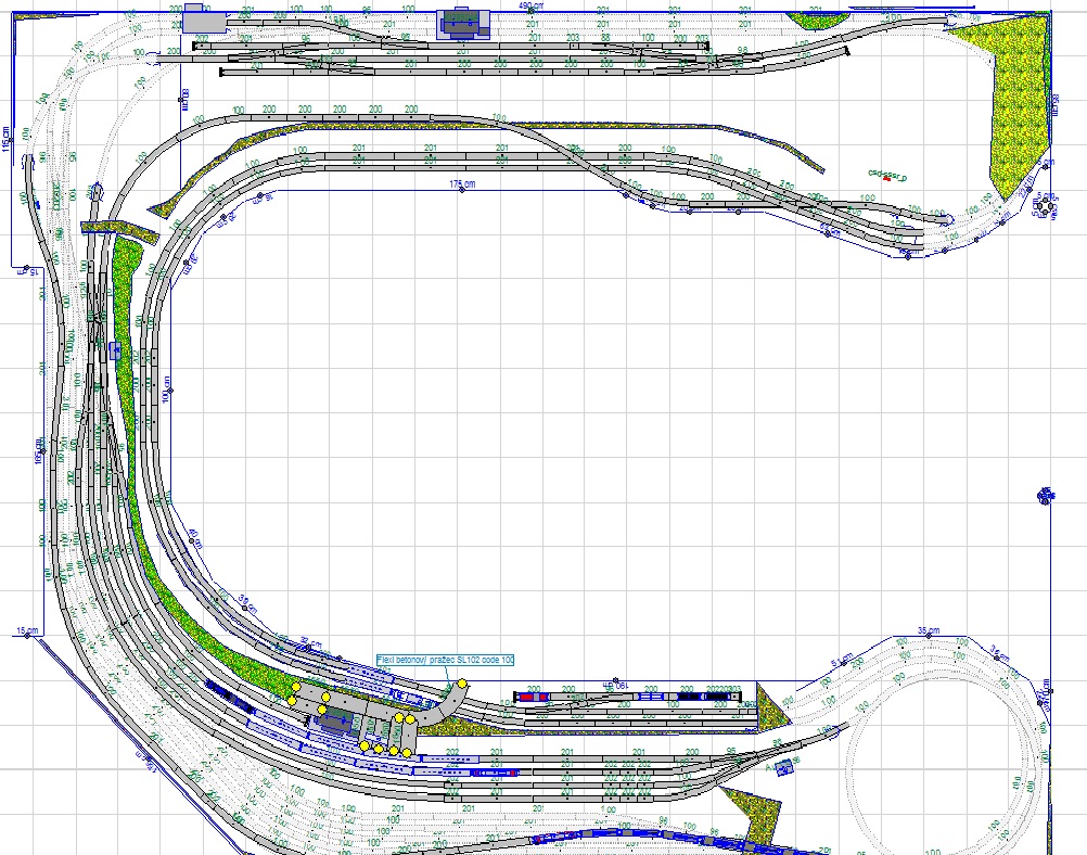

Edit:
Pokud budete mít náladu, můžete mi trošičku poradit ohledně uspořádání a logiky stanice jednokolejky na horním rameni čili malé nádražíčko. Chtěl jsem to uspořádat tak, aby byla stanice otevřená směrem do prostoru a kdyby byla na druhé straně směrem dovnitř kolejiště , byl by za ní dost sráz směrem k dvoukolejce.Když je takhle na kraji, nemusím k ní nějak bastlit silnici.
JaroHo
Příspěvky: 1626

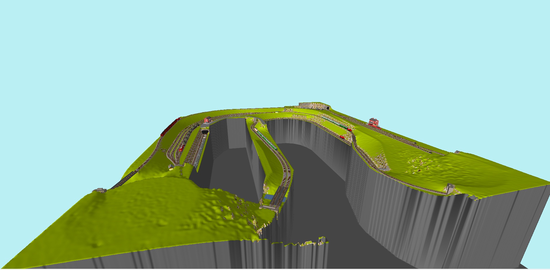

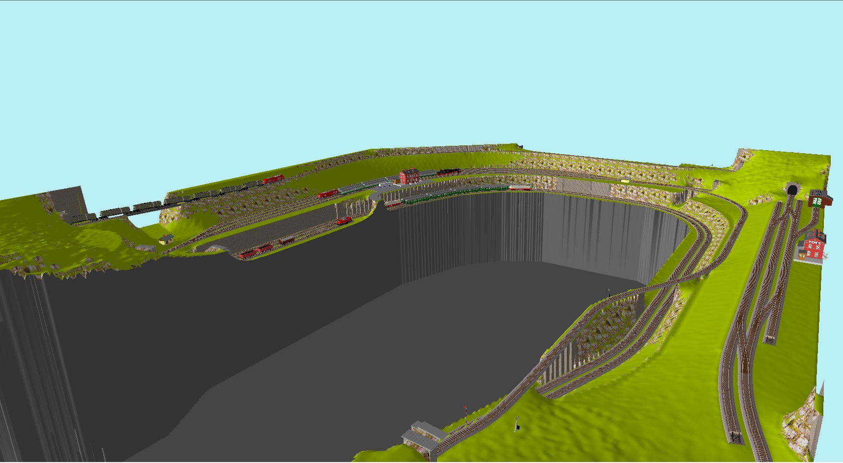

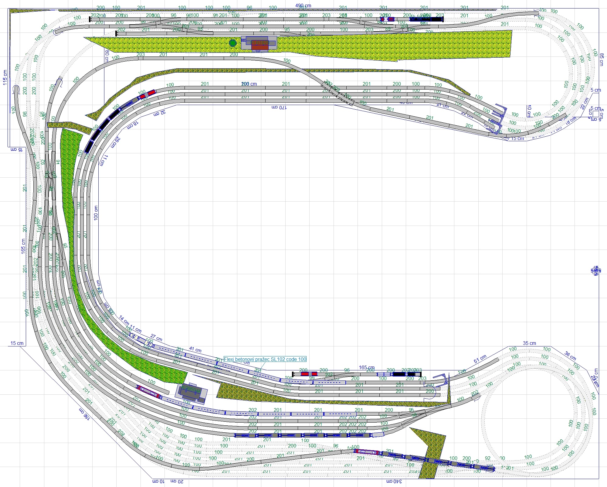

Příspěvekod JaroHo » pon 29 dub, 2019 11:15 am
tak jsem zas něco vymyslel

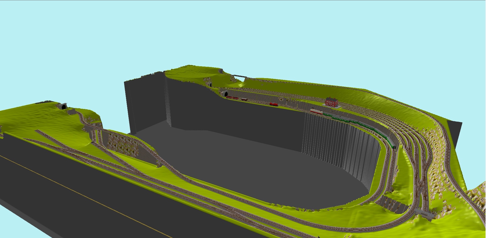

Příspěvekod JaroHo » pon 29 dub, 2019 11:20 am
Skryťák je asi zvláštní.....
