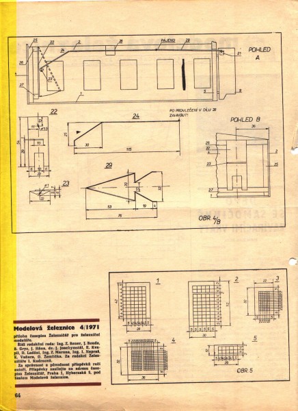

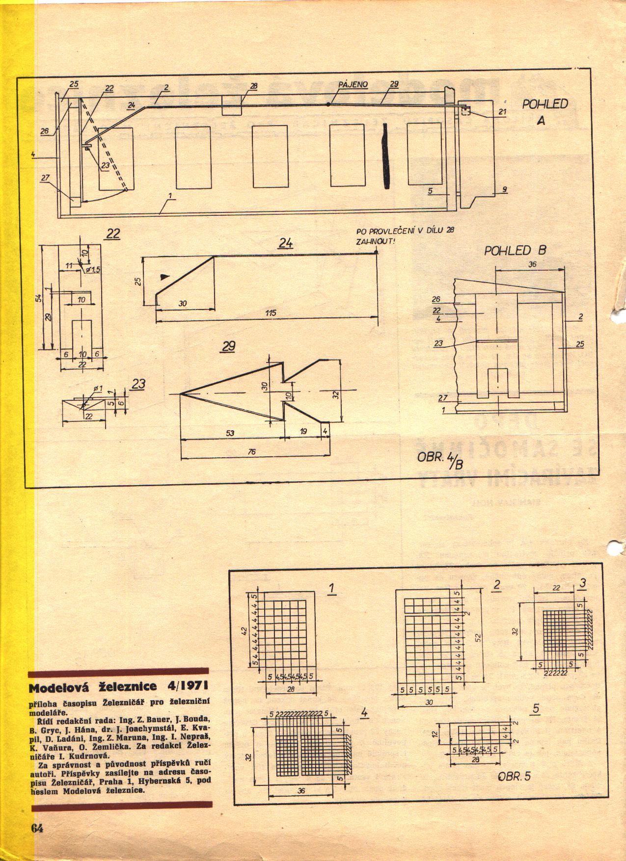

Příspěvekod milan ferdián » úte 30 črc, 2019 8:00 pm
Polabský píše:Hezký den,
ta moje myšlenka se zavíráním vrat pochází někdy z roku 1965,.....
Z roku 1971 :wink: .Milan
Příspěvky: 12200

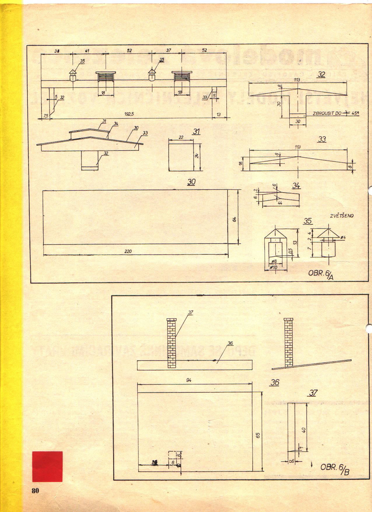

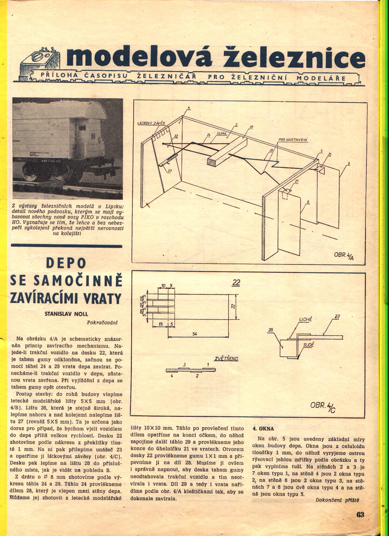

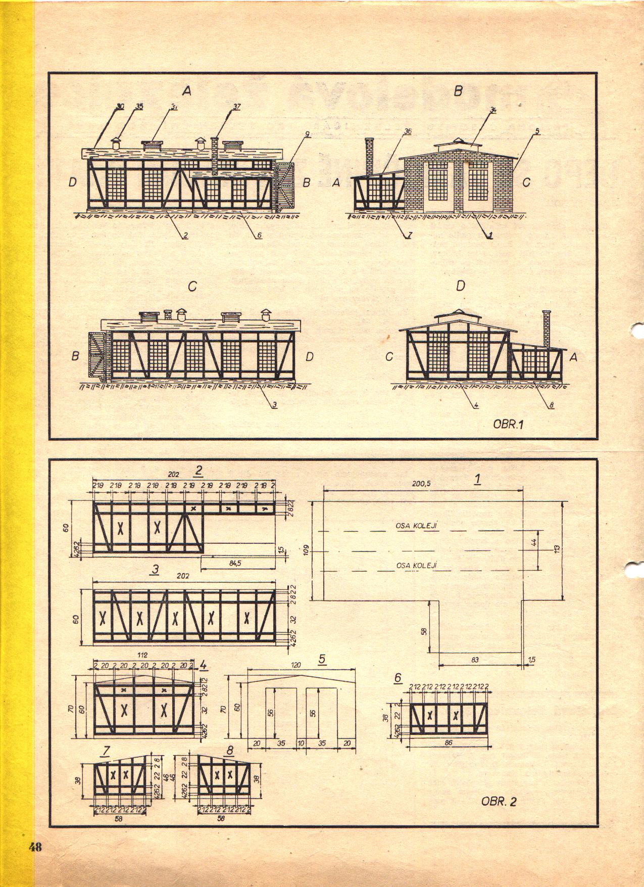

Příspěvekod milan ferdián » úte 30 črc, 2019 8:02 pm
II.část
Příspěvky: 12200

Příspěvekod Jarda H. » stř 31 črc, 2019 7:07 am
To Milan F. : napadlo mne Milane, zda nebude vhodnější materiál o samočinném zavírání vrat výtopny vložit do sekce např. Podklady ke stavbě a zde ve vláknu dát jen odkaz ?! Takhle je to "utopené" ve vláknu a třeba kdyby se to v budoucnu (opět) někomu hodilo, líp to najde :wink:
Jarda H.
Příspěvky: 2821
Příspěvekod milan ferdián » stř 31 črc, 2019 8:01 am
Jarda H. píše:To Milan F. : napadlo mne Milane, zda nebude vhodnější materiál o samočinném zavírání vrat výtopny vložit do sekce např. Podklady ke stavbě a zde ve vláknu dát jen odkaz ?! Takhle je to "utopené" ve vláknu a třeba kdyby se to v budoucnu (opět) někomu hodilo, líp to najde :wink:
Jo,klidně Jardo.
Příspěvky: 12200

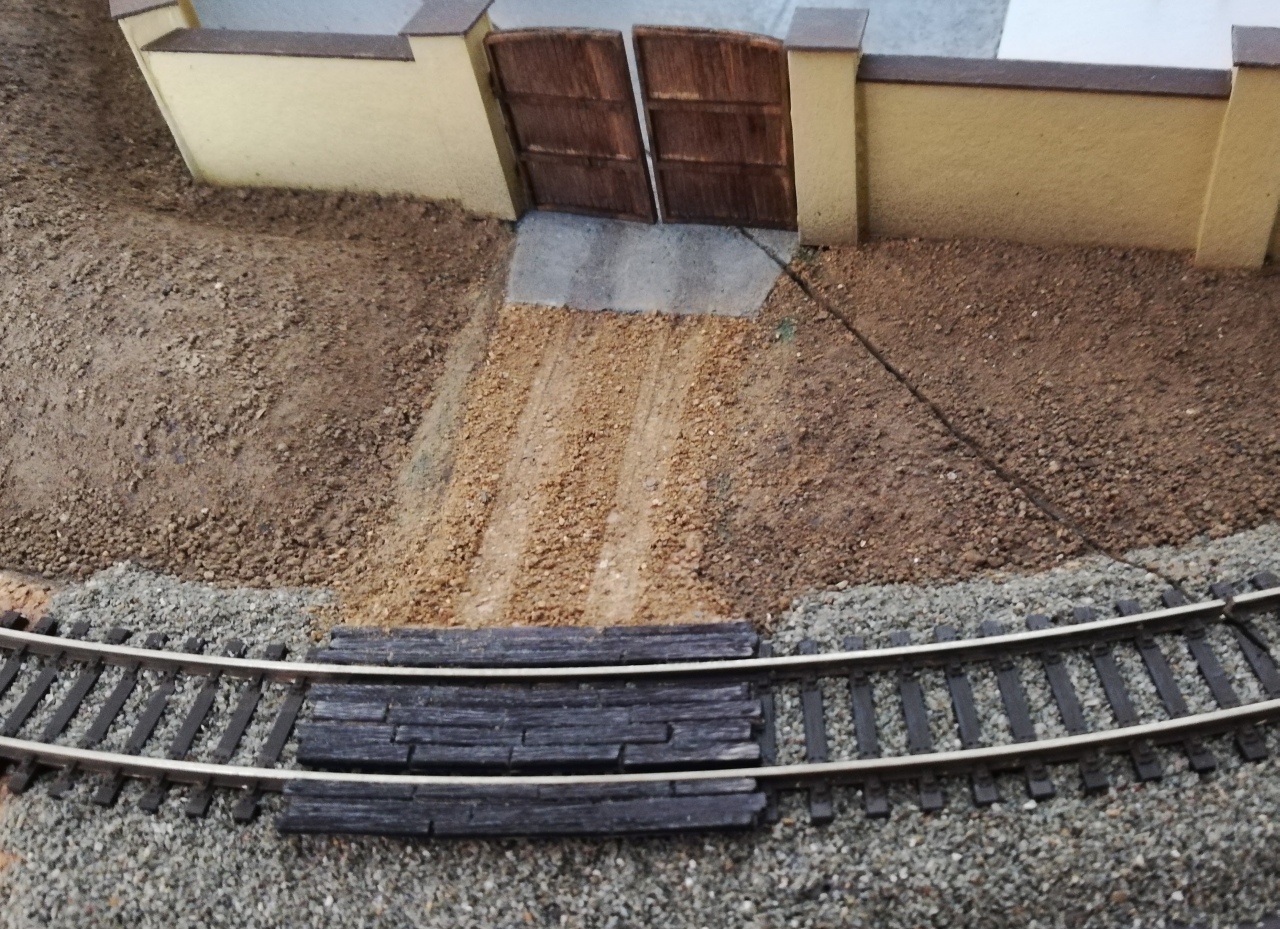

Příspěvekod Trixt » ned 04 srp, 2019 3:21 pm
Tak jsem měl dilema, jak udělat přejezd polní cesty, Chtěl jsem použít přejezdové výdřevy, ale všechny jsou navrženy pro rovnou kolej, Nakonec jsem vzal výdřevy od Model Scene, ty jsem rozřezal na jednotlivé trámky a zase je slepil, ale tentokráte do poloměru 310 mm (TT). Dopadlo to následovně, ale nic jiného mě nenapadlo.

Příspěvekod MiG » ned 04 srp, 2019 4:04 pm
Na vnější straně koleje by nemělo být nic "zarovno" s hlavou kolejnice. Hrozí, že nebude kontakt, protože kolo bude najíždět na to, co je vně.
Taky tam můžou zasahovat detaily vozů/lokomotiv.
MiG
Příspěvky: 1106
Příspěvekod Trixt » ned 04 srp, 2019 4:48 pm
MiG: Vidíš, toto mě nenapadlo. Testoval jsem na přejezdu tři lokomotivy a také většinu vagónů, které zde budou jezdit a dokonce i vozy YB, které na tuto trať zajíždět nebudou, a žádný problém jsem nezaznamenal. Ty s tím máš nějakou negativní zkušenost?
Trixt
Příspěvky: 1353
Příspěvekod MiG » ned 04 srp, 2019 4:53 pm
Ano, mám.
Sice to není přejezd, ale nástupiště, ale musel jsem odbrušovat.
Některé lokomotivy zachytávaly maskami podvozků. A některé měly širší jízdní plochu a najely mimo kolejnici do nevodivého.
MiG
Příspěvky: 1106
Příspěvekod Trixt » úte 13 srp, 2019 8:49 pm
MiG: Zatím to tak nechám a uvidím, zda se objeví problémy.

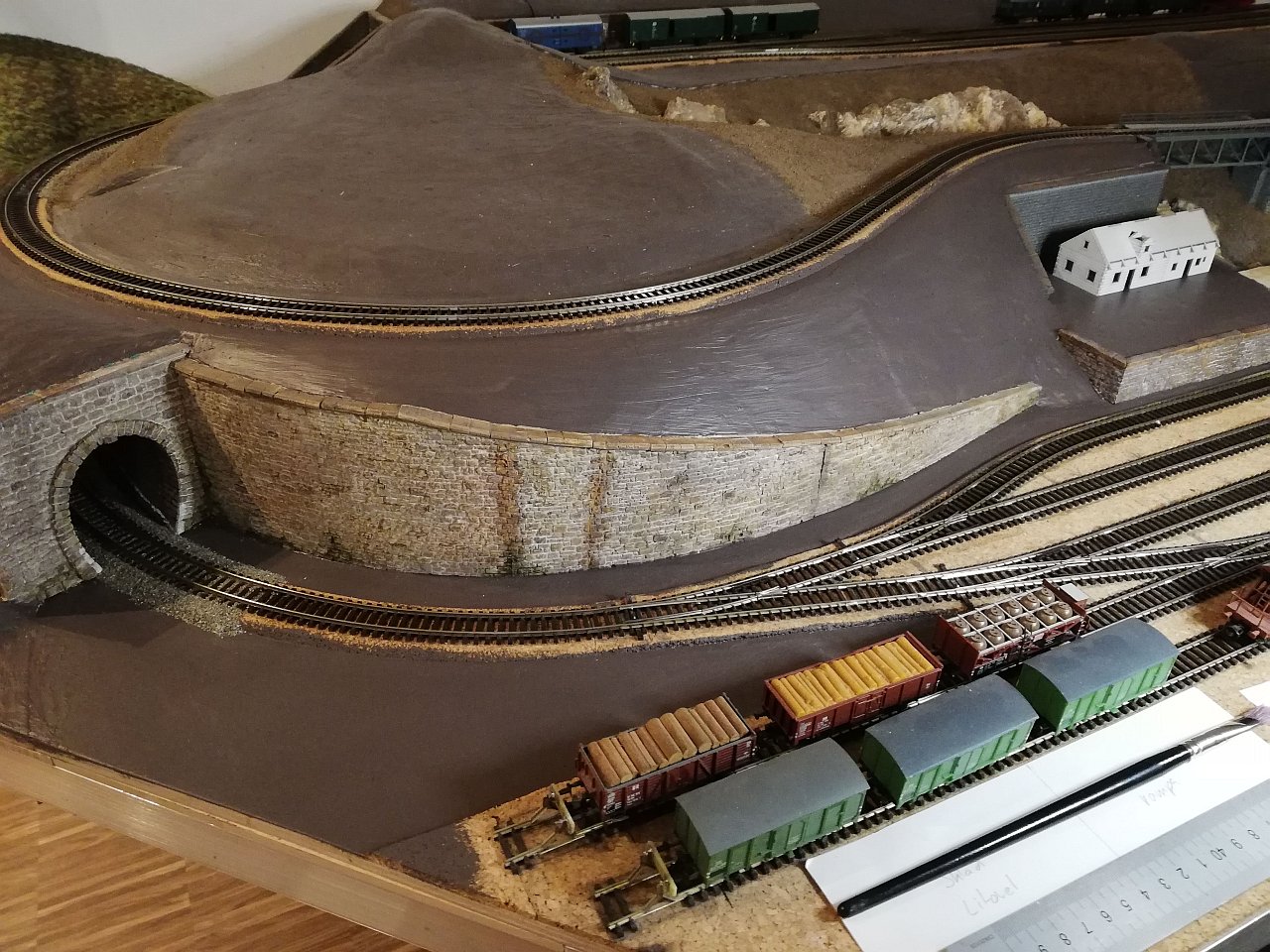

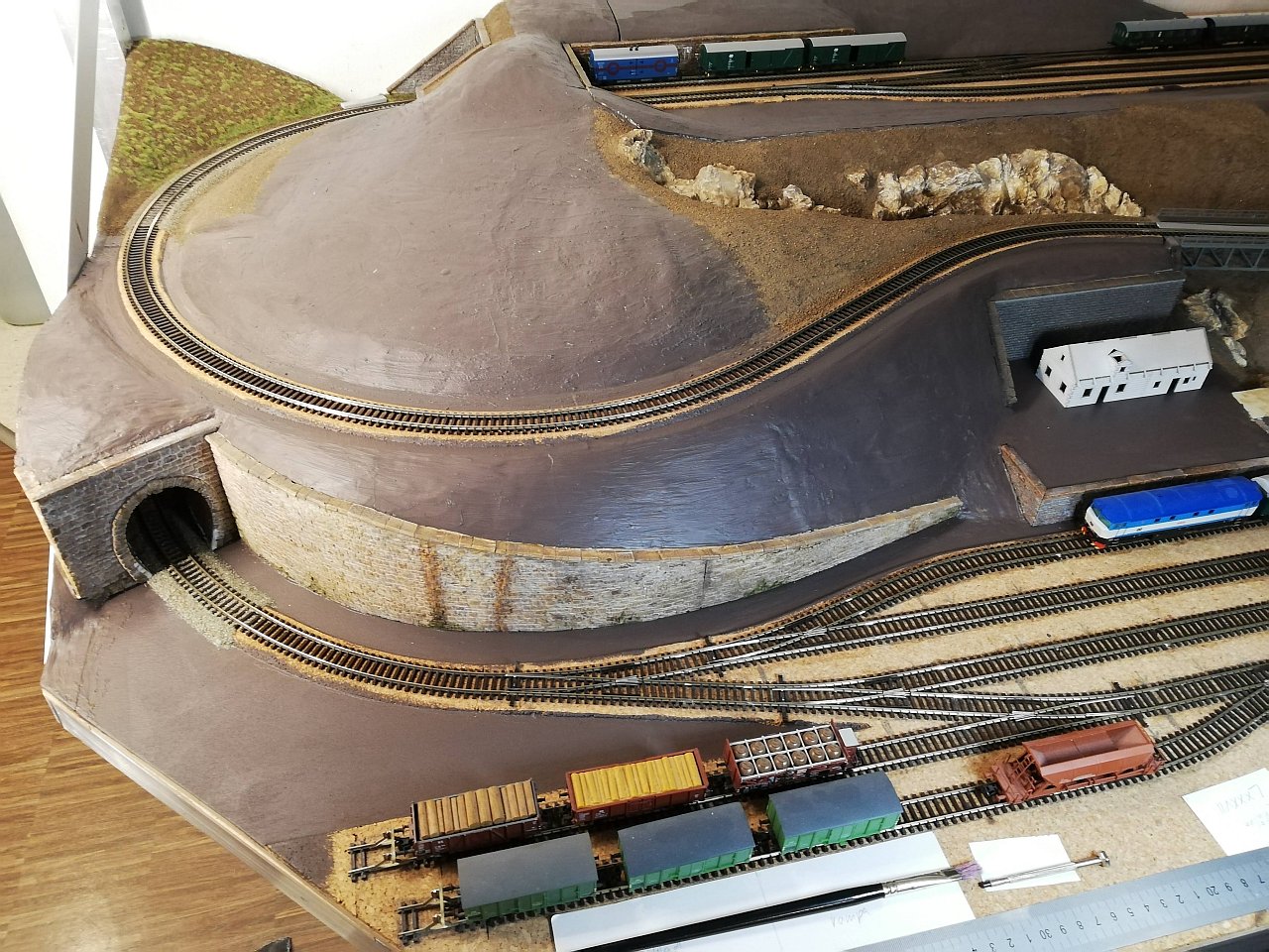

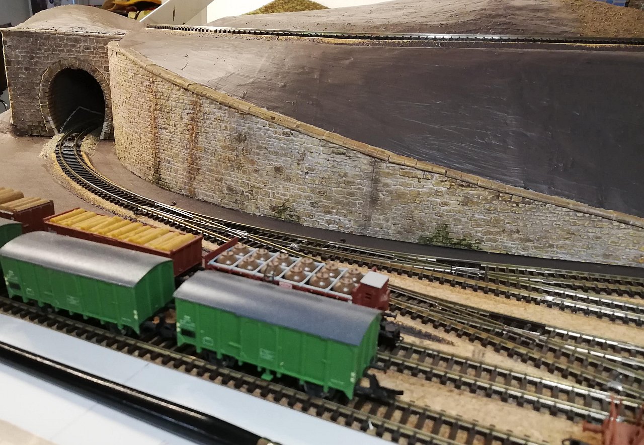

Jinak jsem trochu pokročil v tvorbě terénu na levé straně. Vyzvedl jsem si totiž u pana Müllera tvarované opěrky, které mi dělal a tak jsem implementoval levou opěrnou zeď. Výsledek je na následujících fotografiích.
A ještě aktuální stav prací na kolejišti v celkovém pohledu:
Trixt
Příspěvky: 1353
Příspěvekod cipisekmp » stř 14 srp, 2019 5:14 pm
Zdravim. Ta operna zed je velmi pekna. Cipisekmp.
