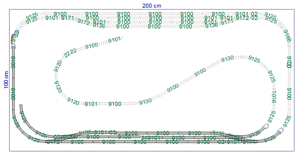

Trixt píše:Co se týká poloměru na hlavní trati, je podle mě těch 430 mm moc na takovou malou plochu. Maximálně bych se na hlavní trati držel poloměru 396 mm. Prodloužit koleje v nádraží můžeš i tím, že použiješ rovné výhybky, jen je použiješ již v oblouku. Jen pro ilustraci jak to myslím:
Takto je délkakolejí pro odstavení soupravy asi 1100 mm, 800 mm a dvou asi 600 mm. Zda je to v Nku moc nebo málo netuším. ;)
To je zajímavé, to mě vůbec nenapadlo,ale asi by se to dalo použít pouze v SN. Ideální by bylo použít menší poloměr zatáček a šoupnout tam obloukové výhybky, ušetřil bych spoustu místa, jenže co když to bude vykolejovat? Nejsem schopen to vyhodnotit, mé zkušenosti jsou nulové. Třeba bude stačit vyměnit výrobce za Peco, nebo Trix, jak bylo výše uvedeno. Také bych byl radši za dlouhou hlavní trať. Jedinou možnost, kterou vidím je to, že to vyzkouším. Zkusit použít část původního návrhu od Milana, otestovat koleje,které mám a popřípadě řešit problémy, které nastanou.
Je mi jasné,že se od představy budu nějakým způsobem odlišovat, protože návrh a realita bude vždy jiná. Milan původně navrhl super kolejiště,ale prcek je čím dál náročnější, do toho si s vláčky začíná hrát i starší dcera a původní návrh by velmi brzy ztratil na zajímavosti. Sám jsem netušil, jaké začnou mít požadavky.

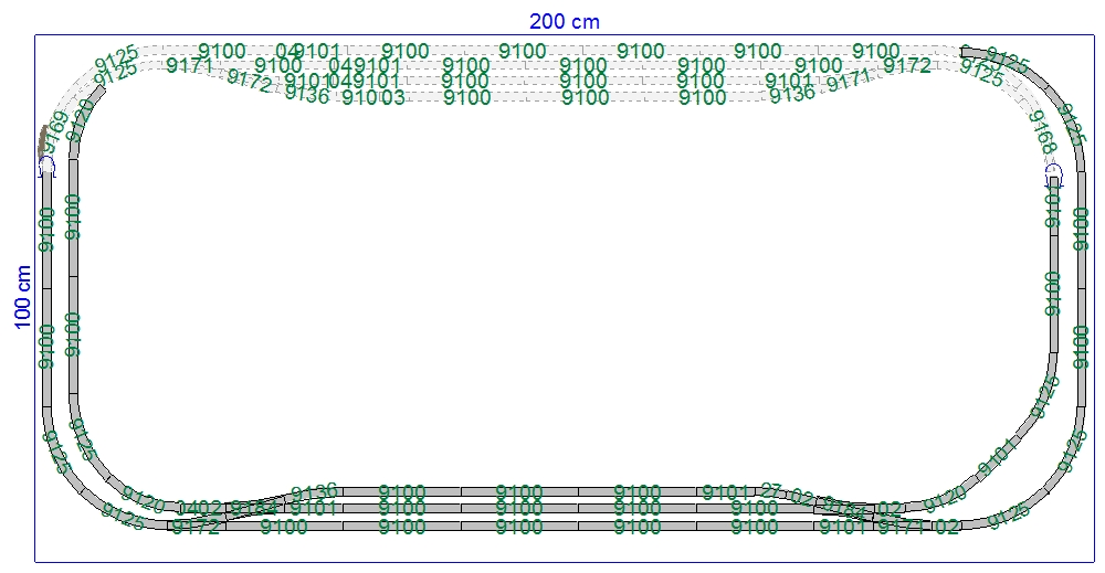

Trošku jsem si dnes hrál a takto by měl vypadat základní okruh. Zmenšil jsem poloměry zatáček, do SN jsem umístil obloukové výhybky. Od Trixta jsem sice měl návrh umístit výhybky do oblouku, ale nakonec mi to moc nesedělo, protože bych zmenšil prostor pro stoupání a zároveň klesání druhé tratě do horního nádraží.

Příspěvekod HonzaM » ned 29 pro, 2019 3:44 pm
Bude to kolejiště přístupné že všech stran?
Příspěvky: 4383
Re: Kolejiště pro syna N 200x100
Příspěvekod hank » ned 29 pro, 2019 3:49 pm
Samotr9 píše:Zmenšil jsem poloměry zatáček...
Technická: U dráhy nejsou zatáčky, ale oblouky. :wink:
Příspěvky: 6722
Příspěvekod Samotr9 » ned 29 pro, 2019 4:22 pm
Ano, ke kolejišti bude přístup ze všech stran. Bude na kolečkách,aby se dalo dostat k SN a pravého tunelu, který bude u zdi pro případ vykolejení, oprav a úprav.
Hanku omlouvám se, nejsem vláčkař :oops: Máš pravdu, zmenšil jsem poloměr oblouků. :oops: :oops:
Napadla mě také možnost, že pokud by stoupání bylo příliš prudké, je možnost udělat hlavní kolej k SN klesající.

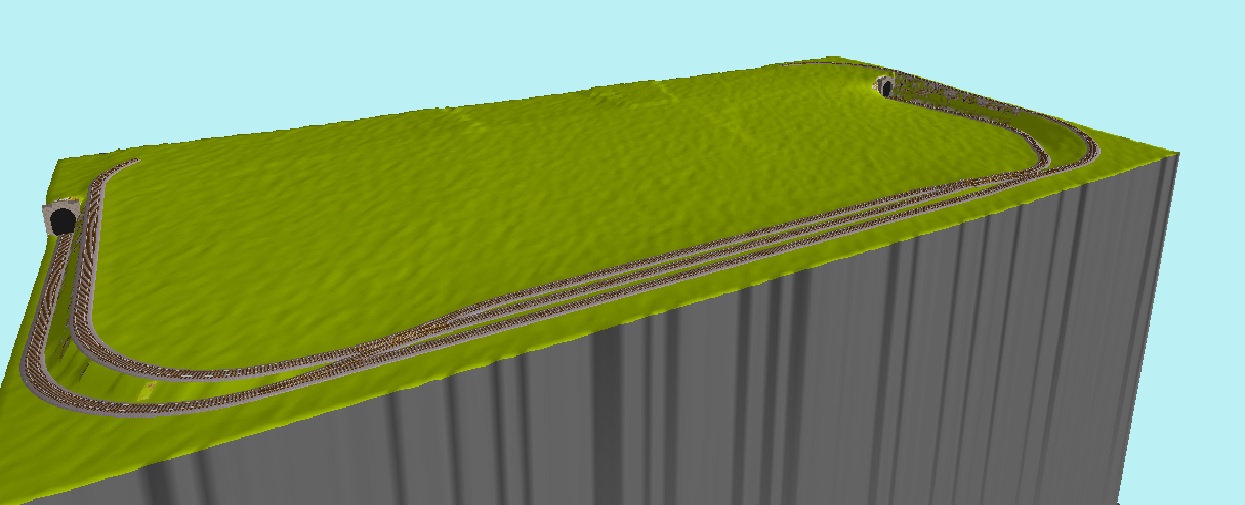

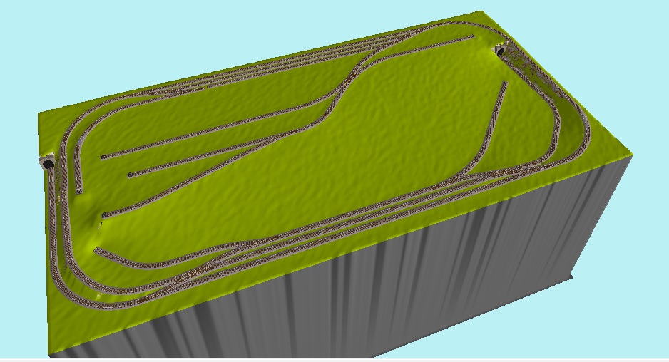

Příspěvekod Samotr9 » úte 31 pro, 2019 4:03 pm
Ještě mě napadlo vykouzlit toto. Nahoře bude viditelné nádraží, vše průjezdné s dolním nádražím a SN. V dolním nádraží mohu vymyslet nějaký průmysl s vlečkami.
Jen si nejsem jistý, jestli budou vlaky schopné vystoupat na této ploše do výšky 45mm s tím,že trať do SN klesá do -14mm.

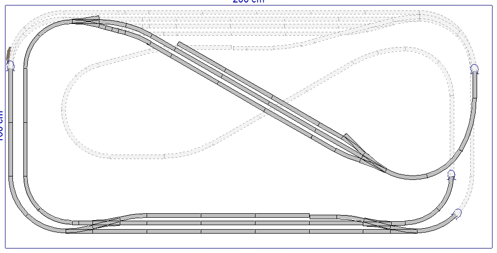

Příspěvekod Samotr9 » čtv 09 led, 2020 11:30 pm
Asi takhle by to mohlo vypadat. V horní části bude také nádraží s odstavnými kolejemi, nalevo nějaký ten průmysl, vpravo dole také průmysl.

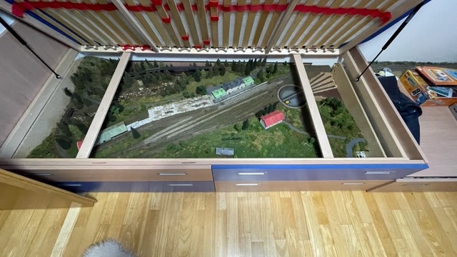

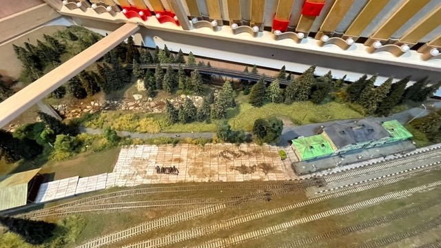

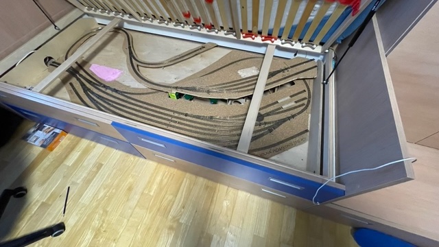

Synovo kolejiště v postelích pokročilo, díl představující Kořenov (s jizerským mostem) už má hotovou krajinu, chybí jen rotunda u točny. "Tanvald" v druhé posteli je již plně provozní, krajina ale zatím chybí, snad do jara bude. Je sympatické, že je nádraží (podle reálu) v oblouku, na modelových kolejištích to moc obvyklé není.
